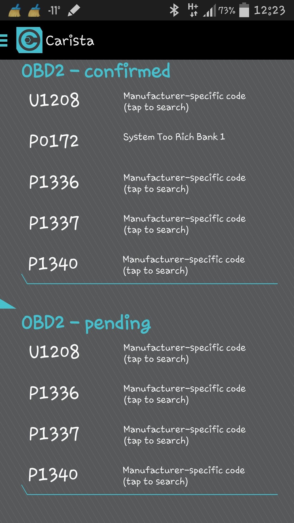

Не имея на данный момент установленной Лексии(продал комп), посмотрел ошибки блю-адаптером
Покопался в интернете и нашел, что ошибка 1337 — отказ или пропуски зажигания 1-го цилиндра, 1340 — отказ 4-го цилиндра, 1336 — отказ одного из цилиндров, 1208 — результат отказа цилиндра
ошибки не сбрасываются, точнее сбрасываются и появляется обязательно 1337, остальные не всегда.

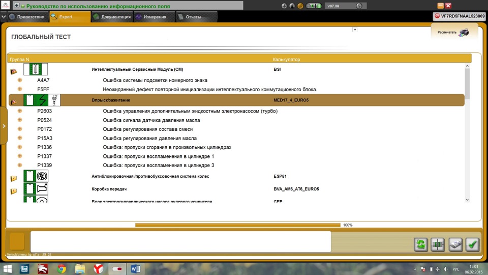

Добавлю дёгтя. Установил опять Диагбокс, ошибки:

Про вентилятор — это аварийный режим двигателя — "смерть аккумулятору"!
1 — проверить акб под нагрузкой. Это что касается электрических проблем.
и второе…По всем признакам дохнет ТНВД.
А там смотреть цепь и нагар на клапанах.
ЕЗДИТЬ НЕЛЬЗЯ, детоном развалишь поршни. Ты не первый.

Прочёл по ссылкам, хотя не всё. Вопрос такой. Судя по ошибкам, возможно умирающий насос. Скрин вверху. Есть ли опыт, ссылки по замене? Я так понял, что меняется полностью со стаканом. Опыт замены есть на ауди, но там немного по-другому сделано и в саабе, там очень похоже, тот же стакан с датчиком уровня и насос внутри стакана. Доступ в топливный бак под сиденьем осуществляется? Или там вырезается и устанавливается технологическая заглушка?

Спасибо, прочёл. Возможно. Тогда опять же, надо просто проверить форсунки. Тоже вариант. Свечи покажут
