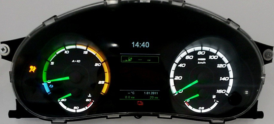

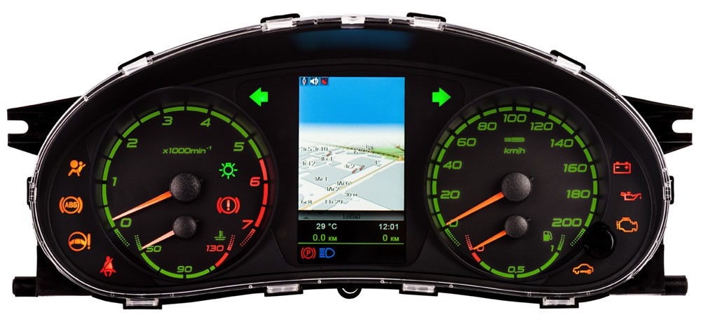

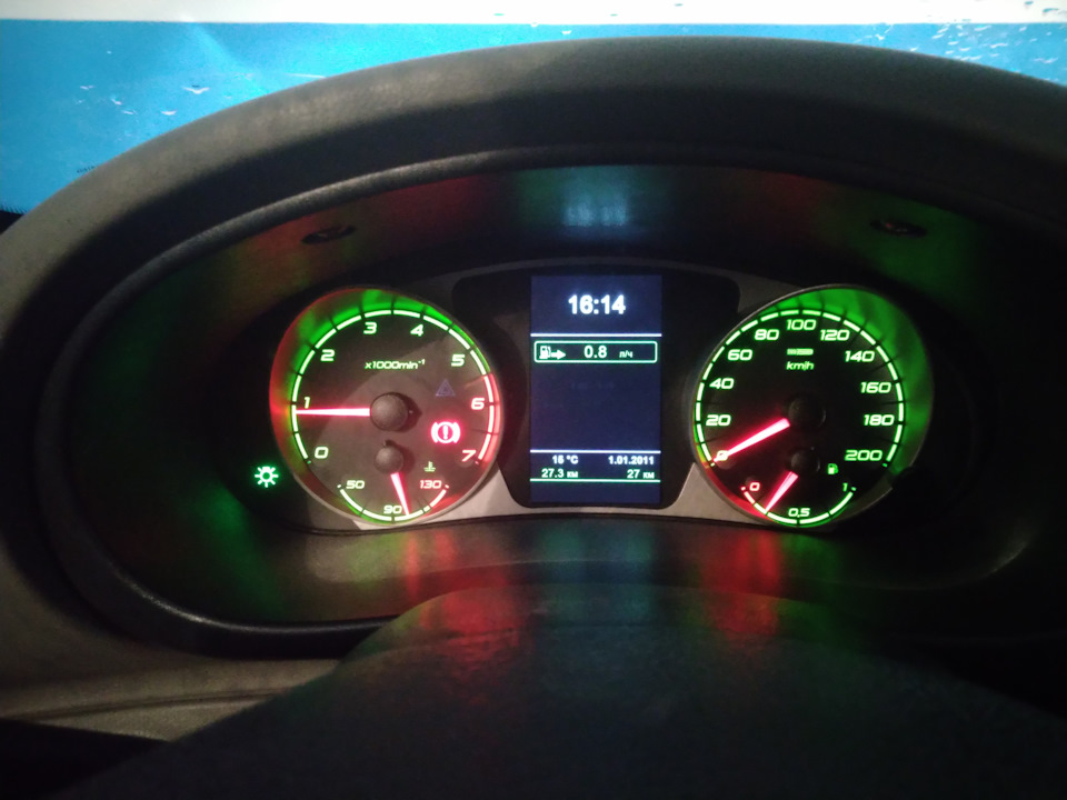

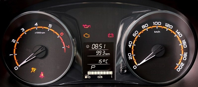

Естественно здесь не все приборки которые ставились штатно на люксовые калины первого поколения, калины 2, гранты и сейчас ставятся на гранты FL. Но основное представление о внешнем виде они дадут, да в целом они очень похожи друг на друга.
Навигация которая всегда перед глазами, очень удобно, наверное. Таким мог похвастаться только владелец топовой калины.
Некоторые, вообще, не знают о существовании такой электрической версии калины, массовой она не стала.

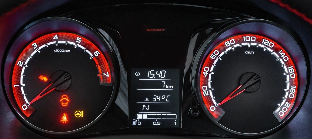

Калина Sport, она же люкс
Такая приборка на мой взгляд была очень перспективной и на такой экранчик в теории можно было бы вывести камеру для парковки или парктроник, а так же бортовой компьютер по типу "Штат", но как обычно не срослось, навигация есть и на том спасибо, ожидаемый функционал оказался никому не нужен (из нового руководства ваза)

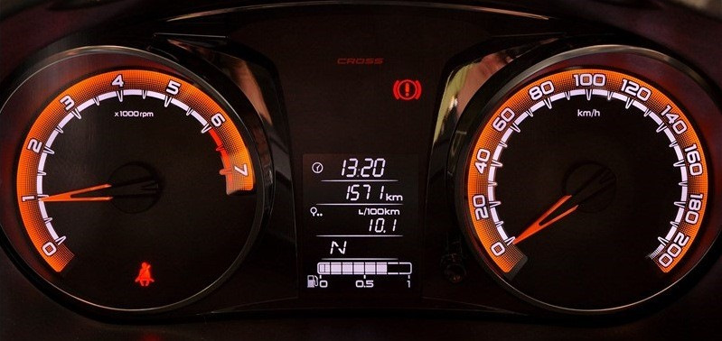

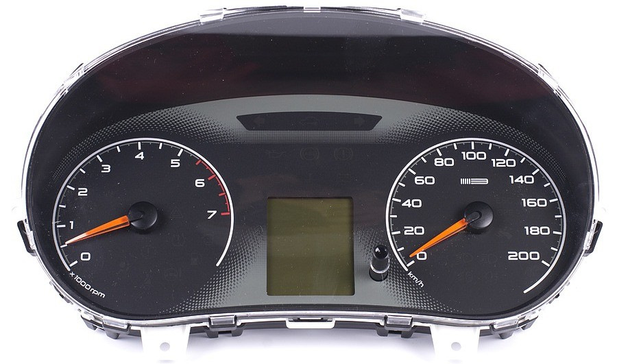

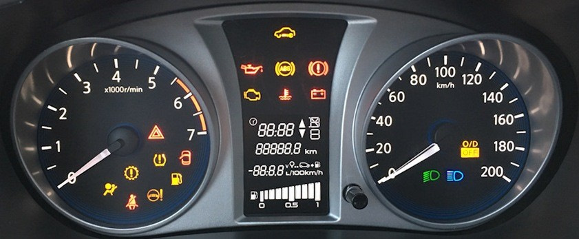

Такой приборкой довольствуются владельцы калин 2 и грант в минимальной комплектации, показать температуру двигателя они не могут, а так тоже, что и в других комплектациях.

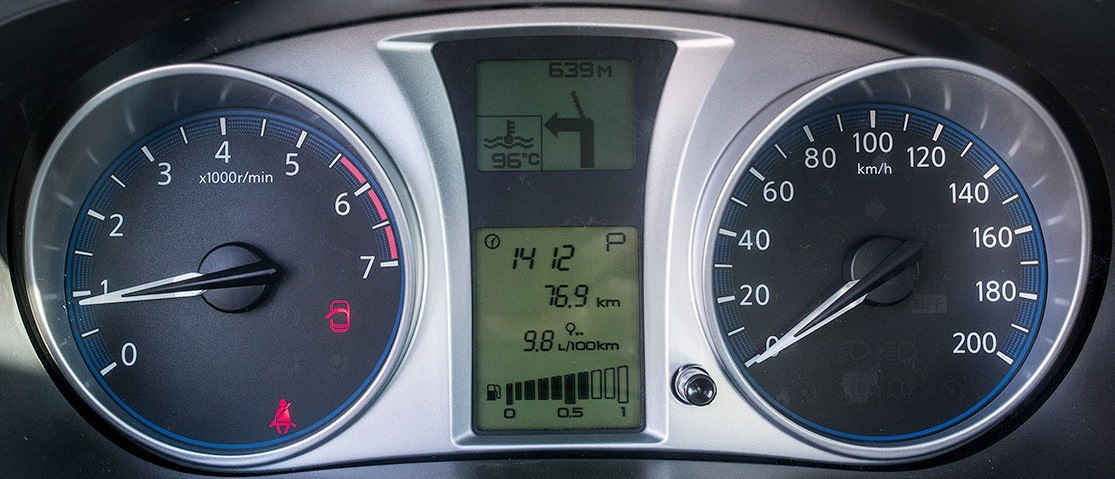

Немного другой дизайн, чтобы было понятно, что это Datsun, а не гранта. А так таже приборка, что на люксовых грантах и калинах 2 с навигацией и круизом.

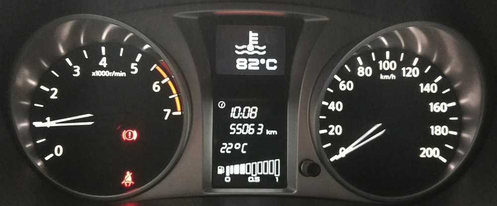

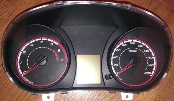

Самая распространённая панель. В комплектации стандарт не имеет индикатора противотуманных фар, а так есть всё необходимое. Очки могут быть как серебристые, так и чёрные, а в целом не отличаются друг от друга.

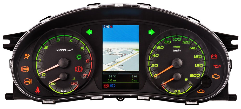

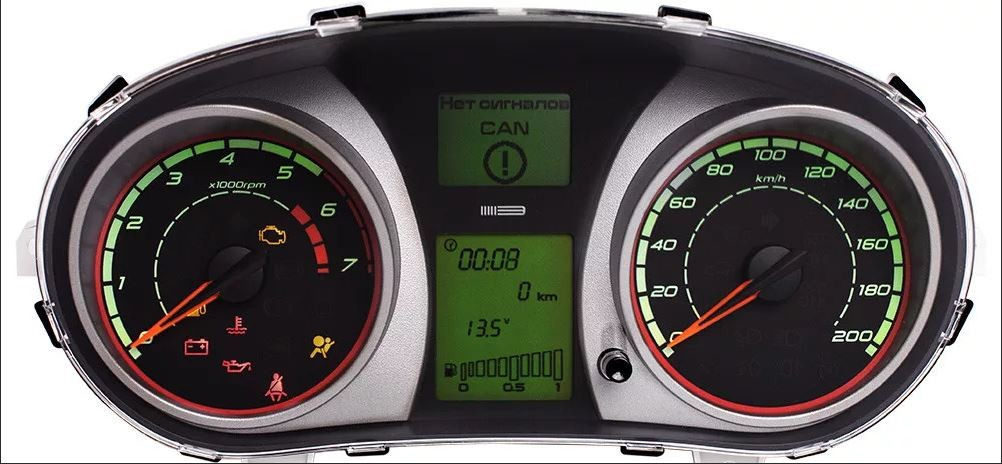

До гранты FL эта панель считалась топом, да и сейчас многие владельцы своих калин 2 и грант не отказались бы от неё и от двух чёрных экранов с плавным розжегом…

А подскажите, на Калине 2 стандарт, есть только красная лампа перегрева. Можно ли как-то вывести на нее температуру двигателя?
Нужно прошить приборку другой версией в которой в бортовой компьютере выводится температура или сторонний бортовой компьютер типа "штат".

С нормой лк2 соглашусь, но очки я всегда думал что только серебристые. Черные это хэнд мэйд)
Да это гранта, у калин красная окантовка циферблата присутствует. Заменил фотку.
Granta Standard, 2190-3801010-00, нет ТОЖ.
такая панель ставилась изначально на все комплектации. у меня люкс 13 года, нет отображение температуры ОЖ. ее вроде прошивали для отображения ТОЖ.
Подскажите, а приборка 2190-3801010-00 работает через can или k-line?
