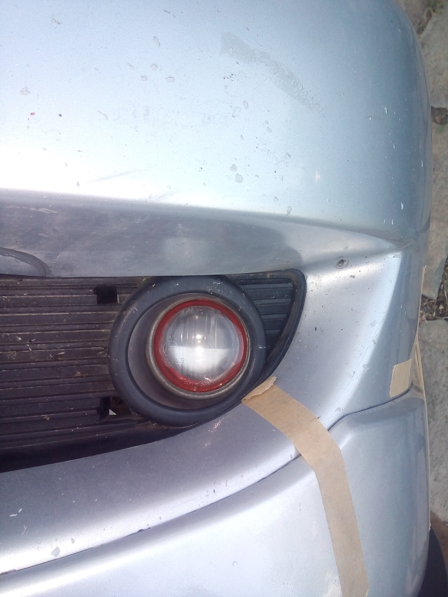

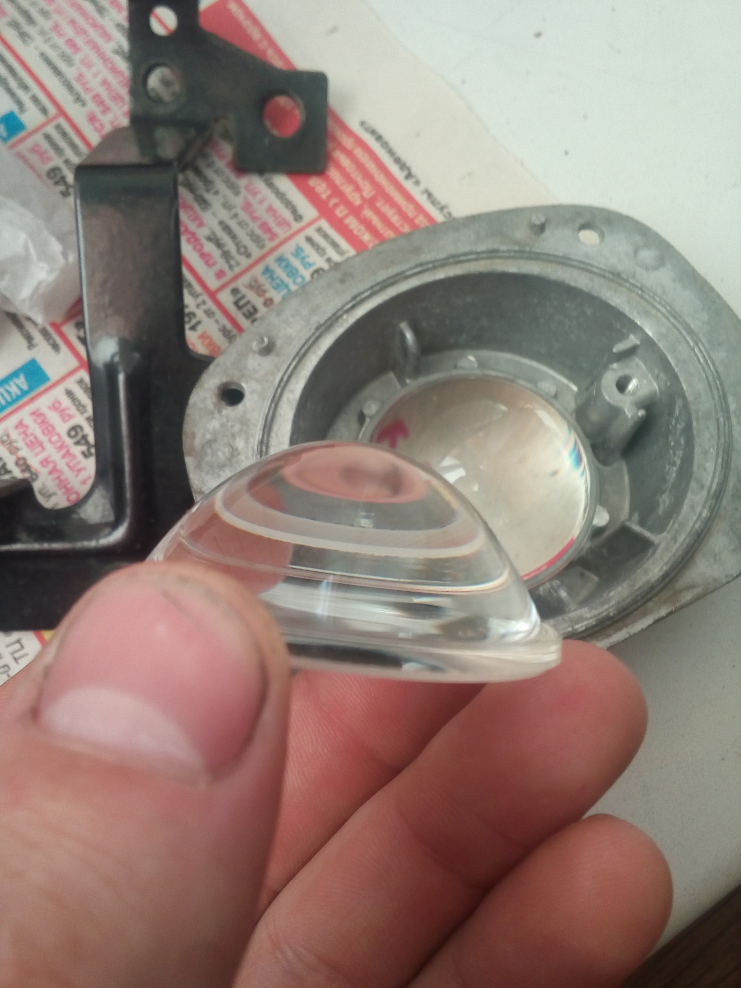

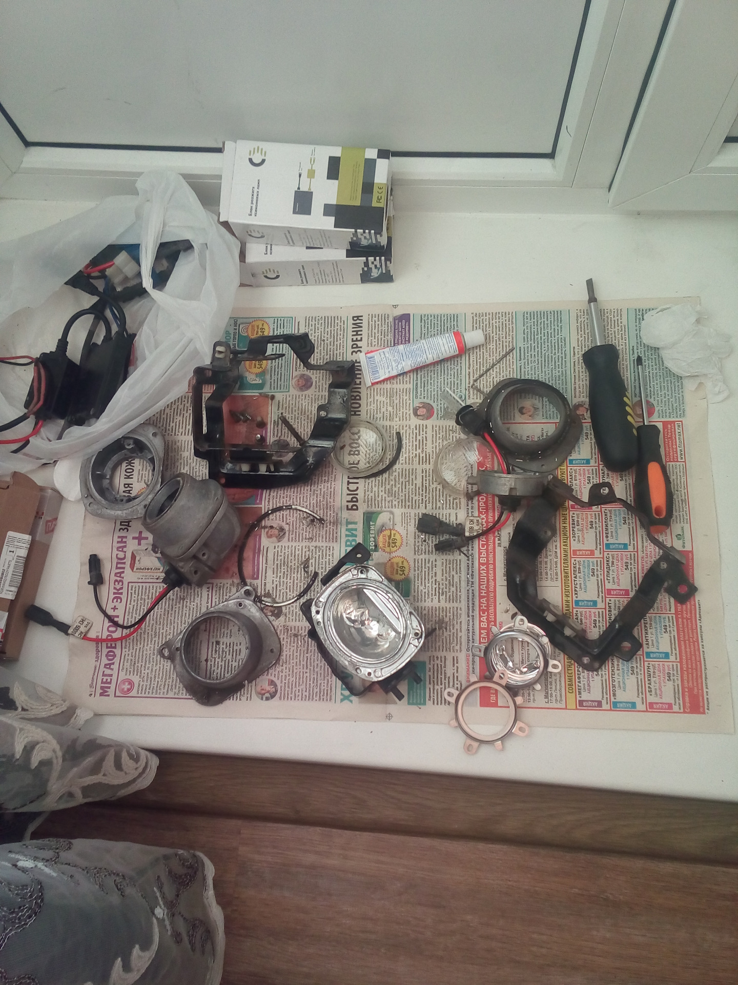

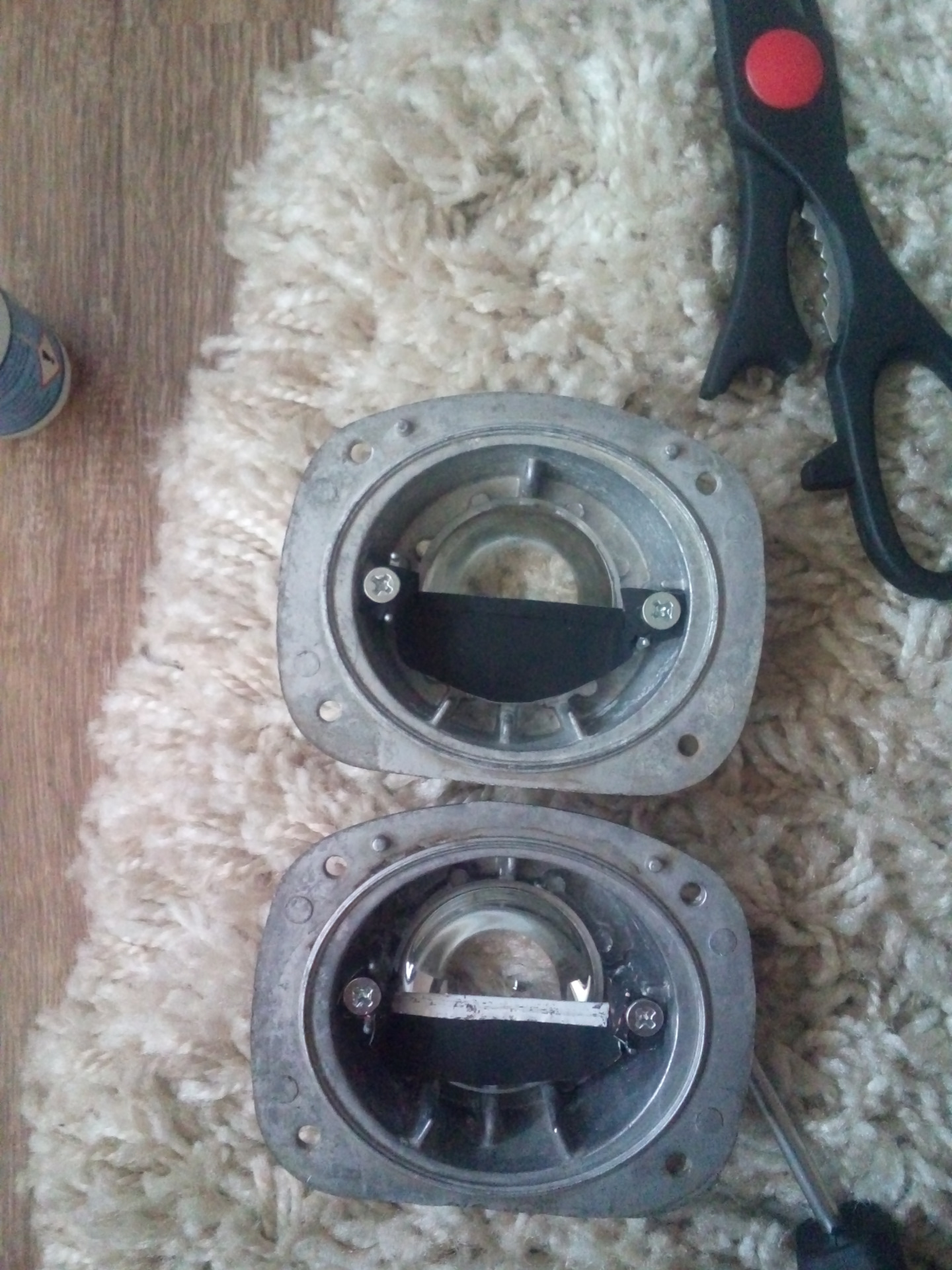

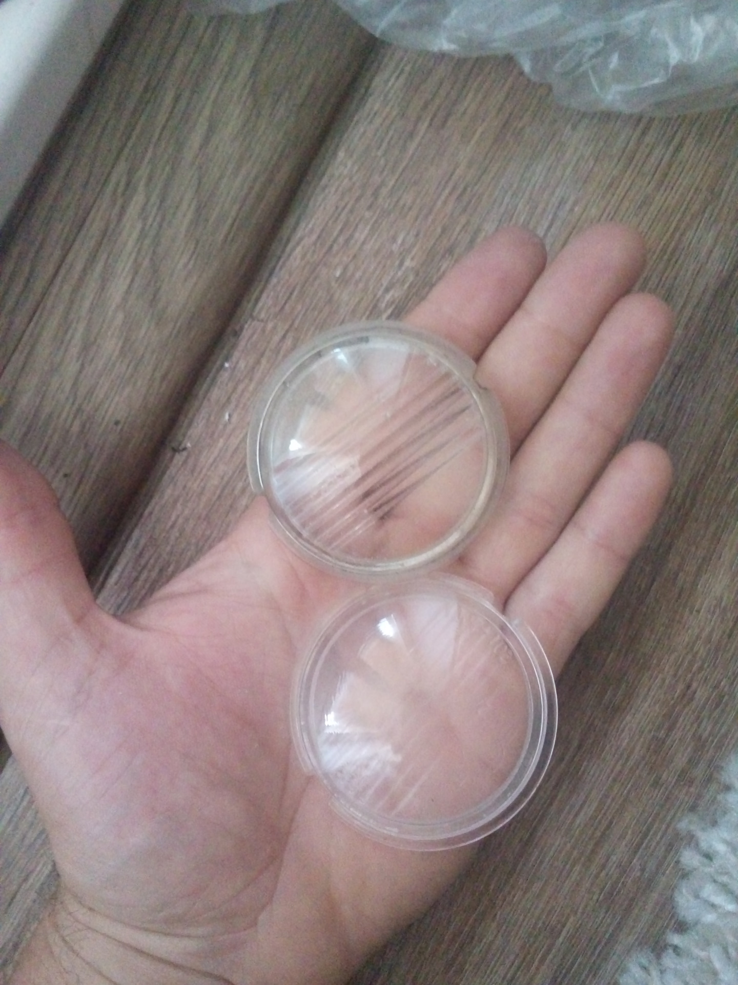

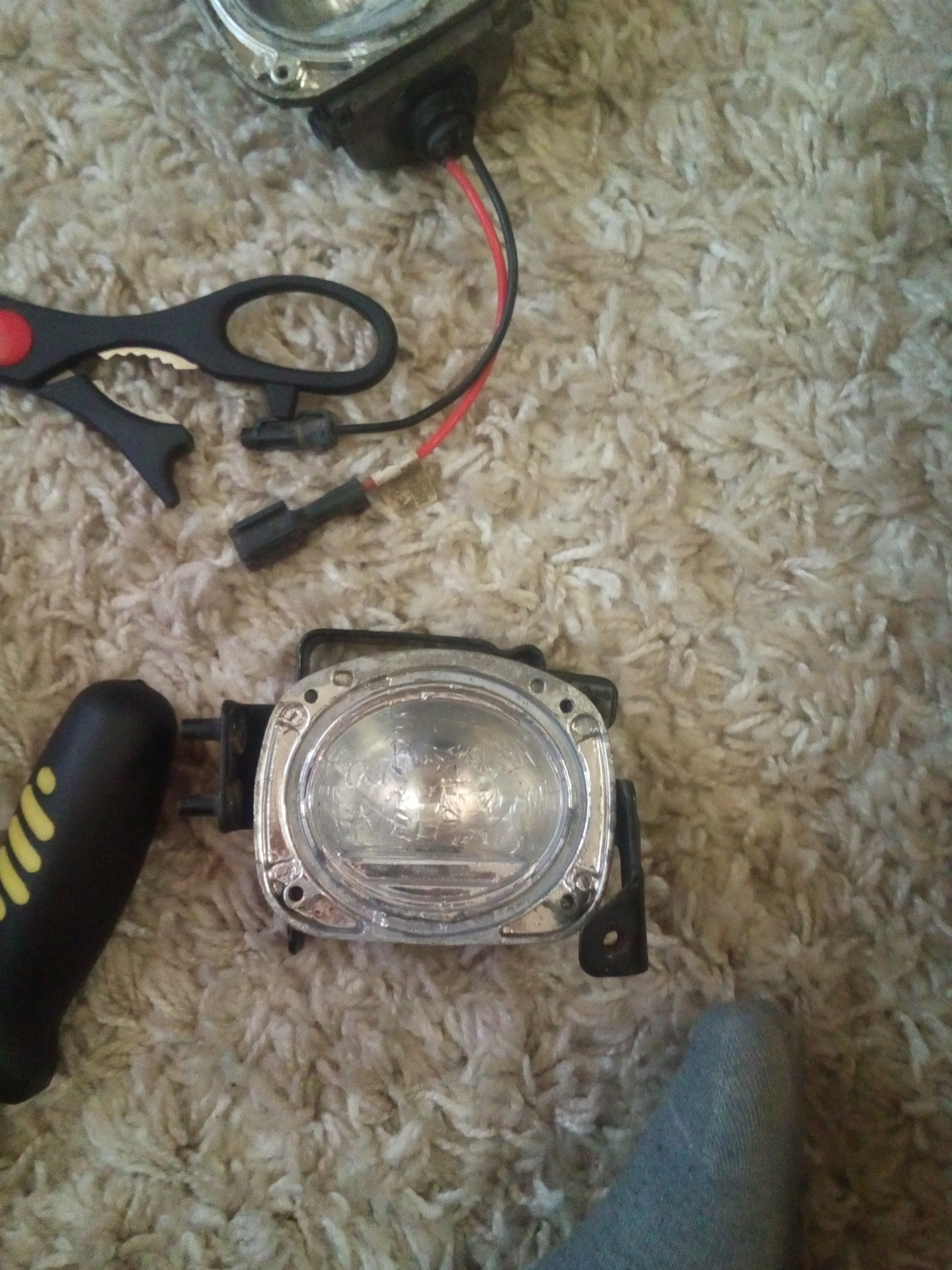

Вообще все началось с того, что треснуло стекло на туманке. Решил заказать на замену, но почитав записи, понял, что внутри стоят еще и линзочки, поэтому чтобы 10 раз не лазить, заказал у китайцев сразу две линзы (диаметр 44мм, угол рассеивания 60 градусов)

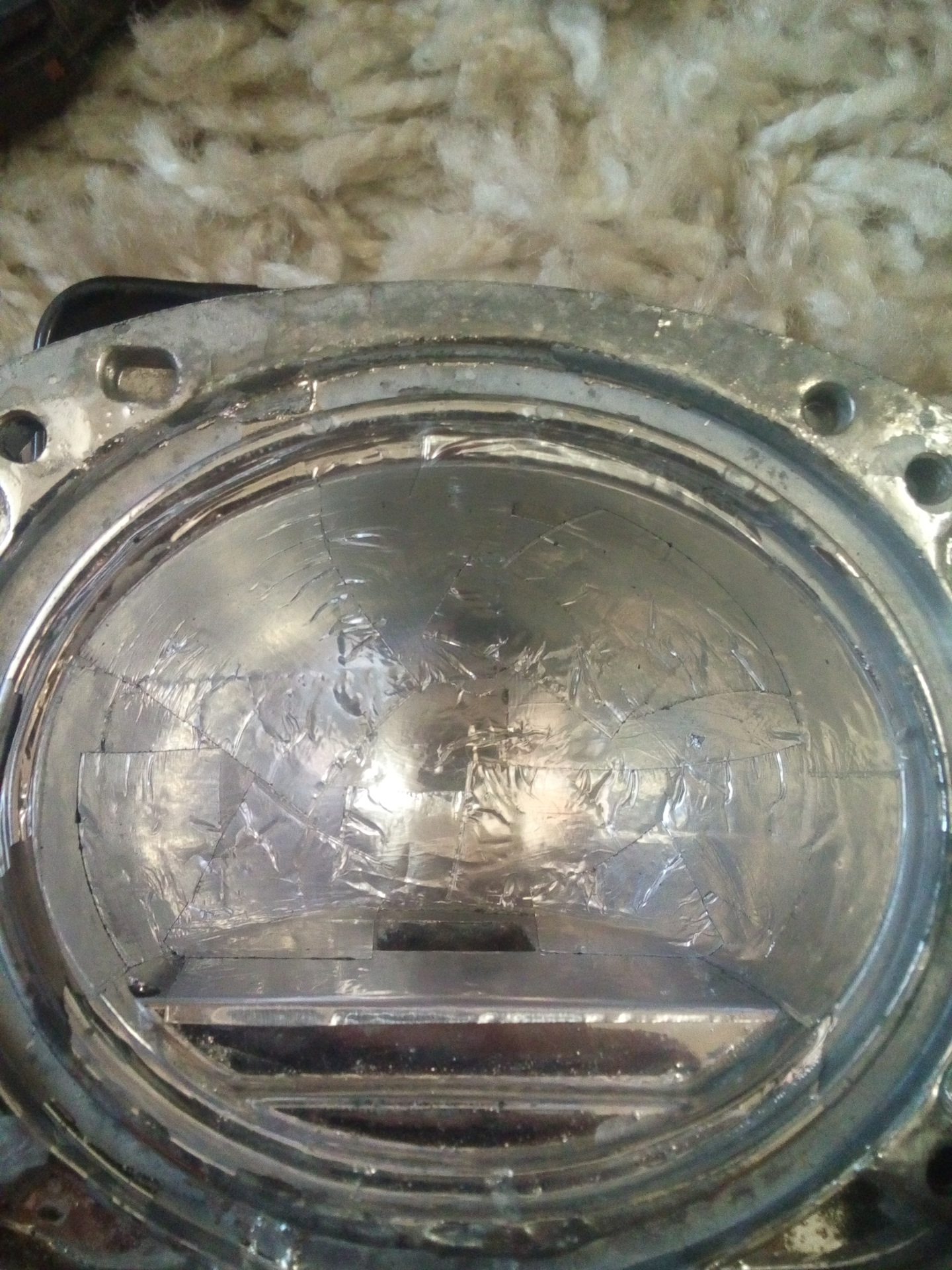

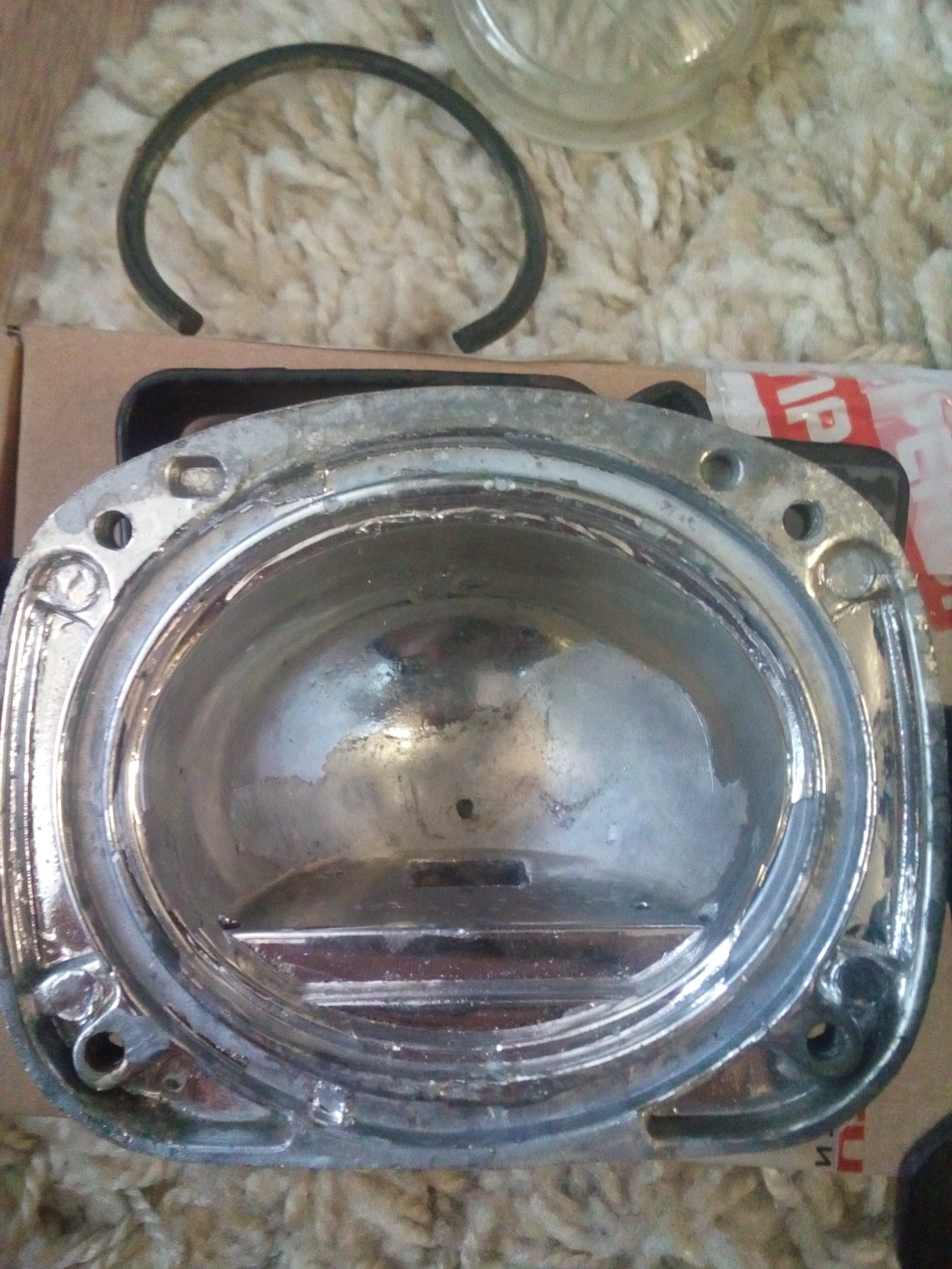

. Когда все пришло, начал разбирать туманки. Удивило отсутствие тех самых линз в птф и их креплений. Так же на одной был облезший отражатель.
Решил заклеить металлизированным скотчем. Получилось не очень гладко, но получилось.
Посмотрим, как будут светить в темноте, еще не проверял. Сделал крепежные пластинки для линз из железной баночки от томатной пасты😃😃😃 (единственное, что было под рукой)
. Убрал все резиновые прокладки и собрал все на красный термостойкий герметик (посмотрел в записях тут же). Думаю будет лучше. Так же отсутсвовали пружинки на регулировочных винтах (поставил те, что нашел, сфоткать забыл). Ну и поставил все это дело сеоодня вместе с бампером.

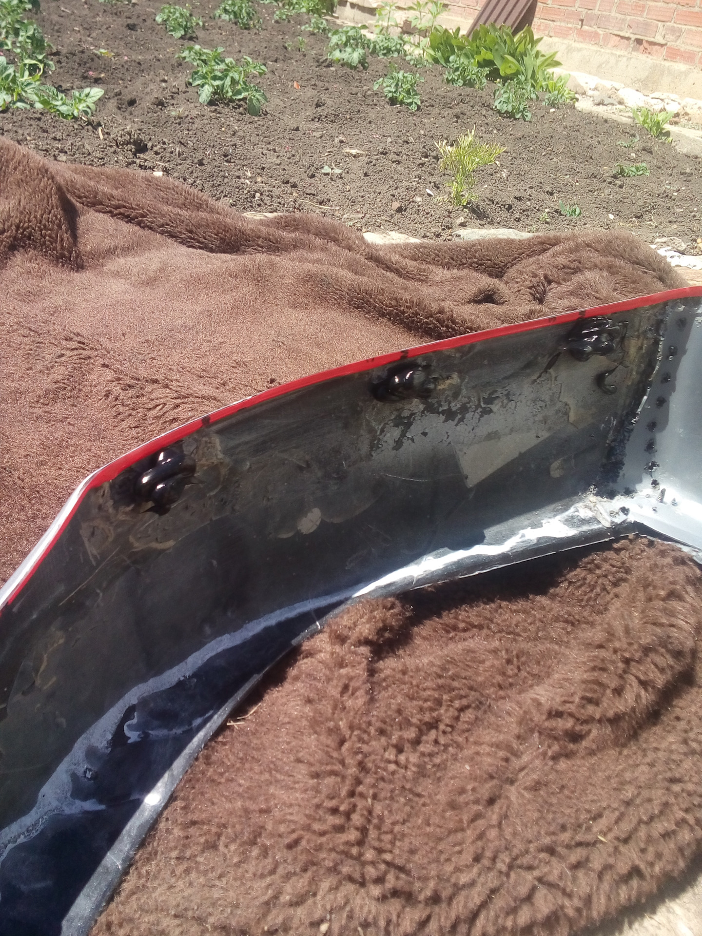

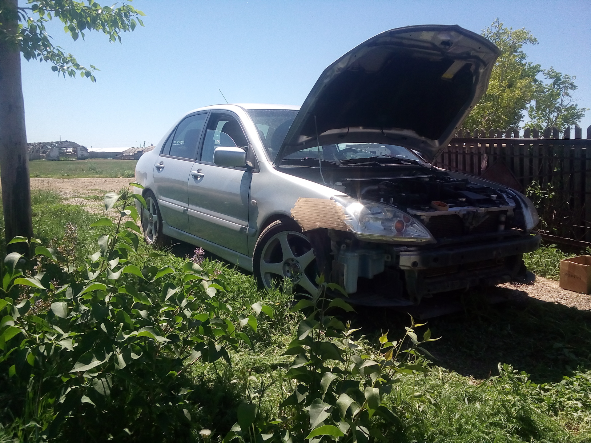

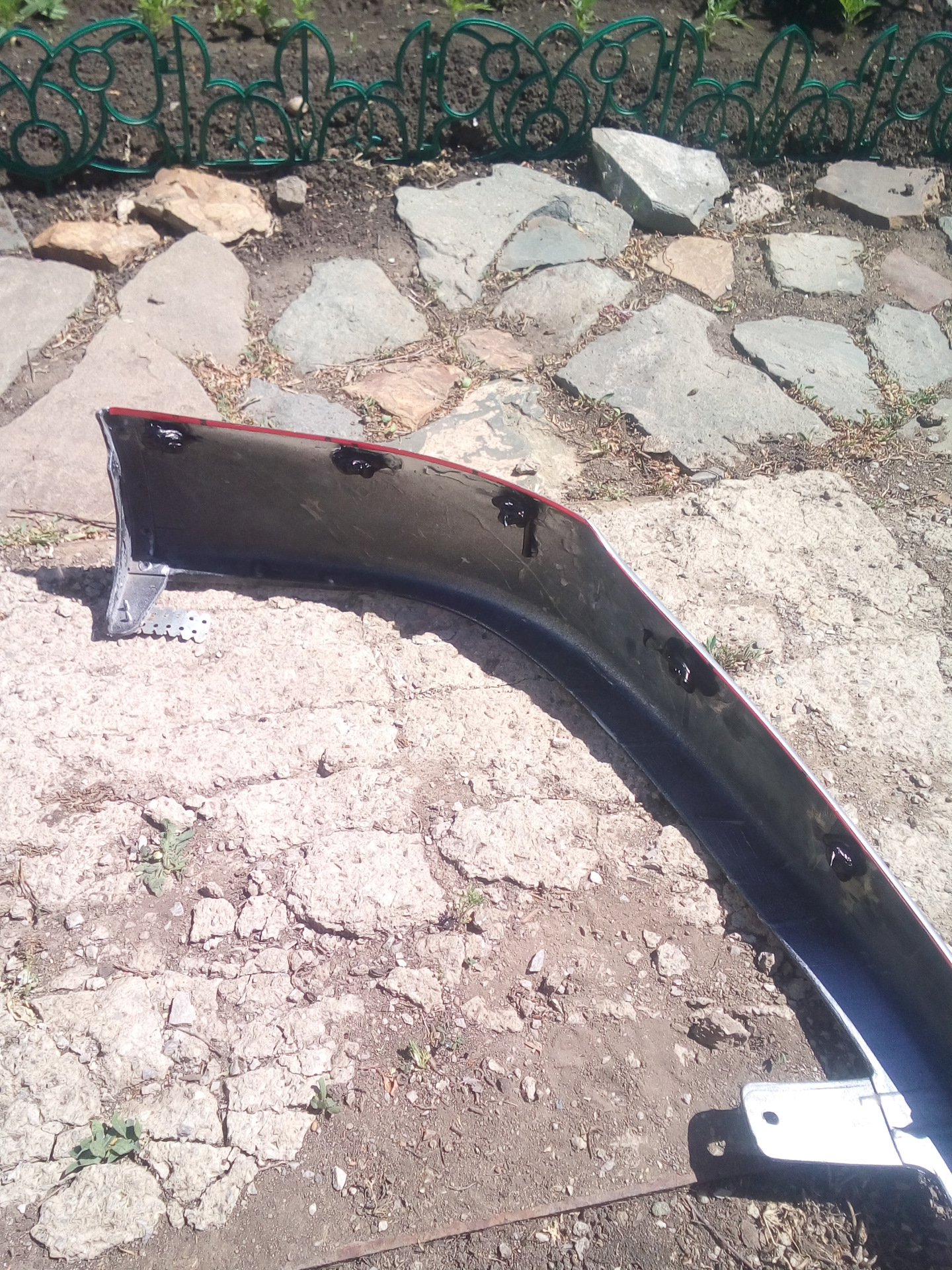

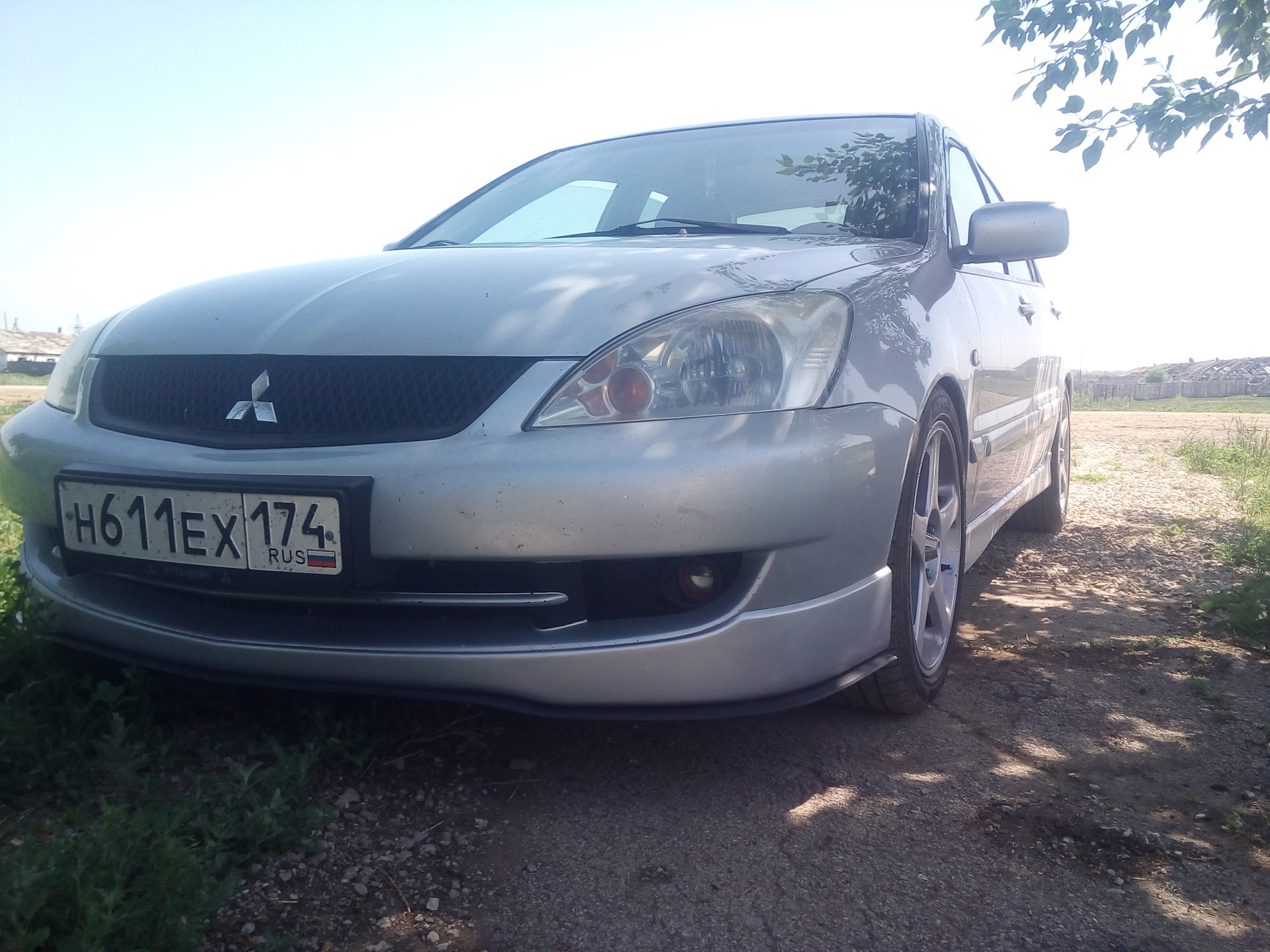

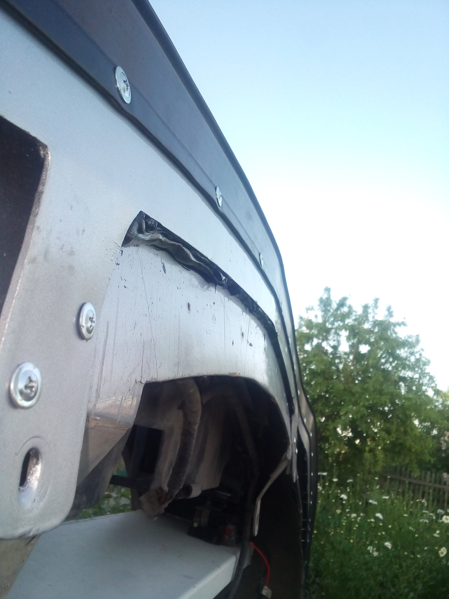

А сам бампер снимал для установки накладки/губы от 2.0.

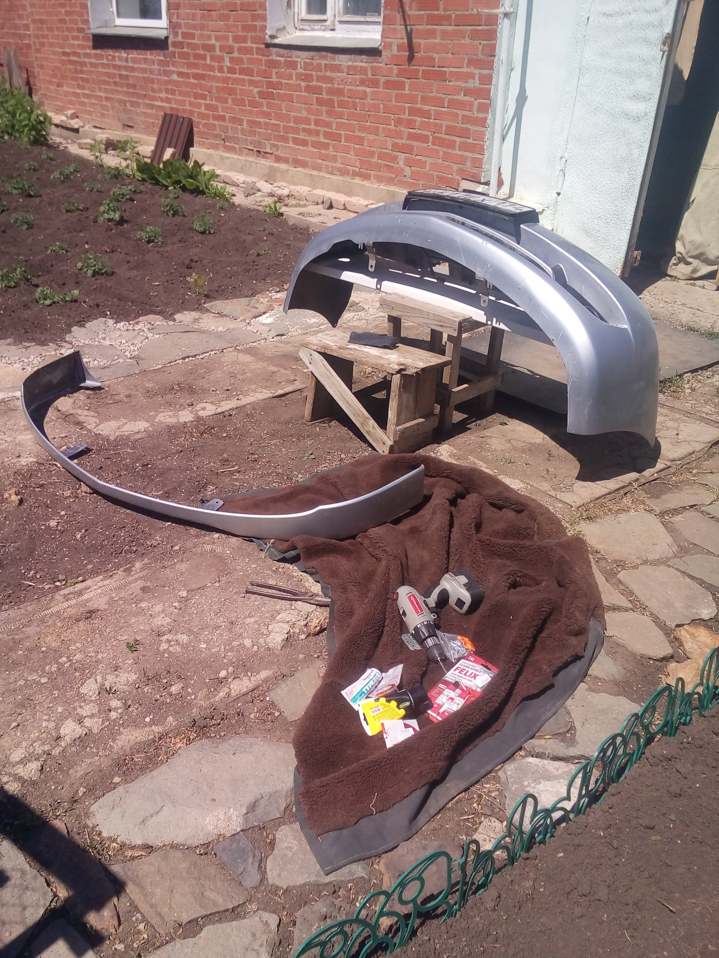

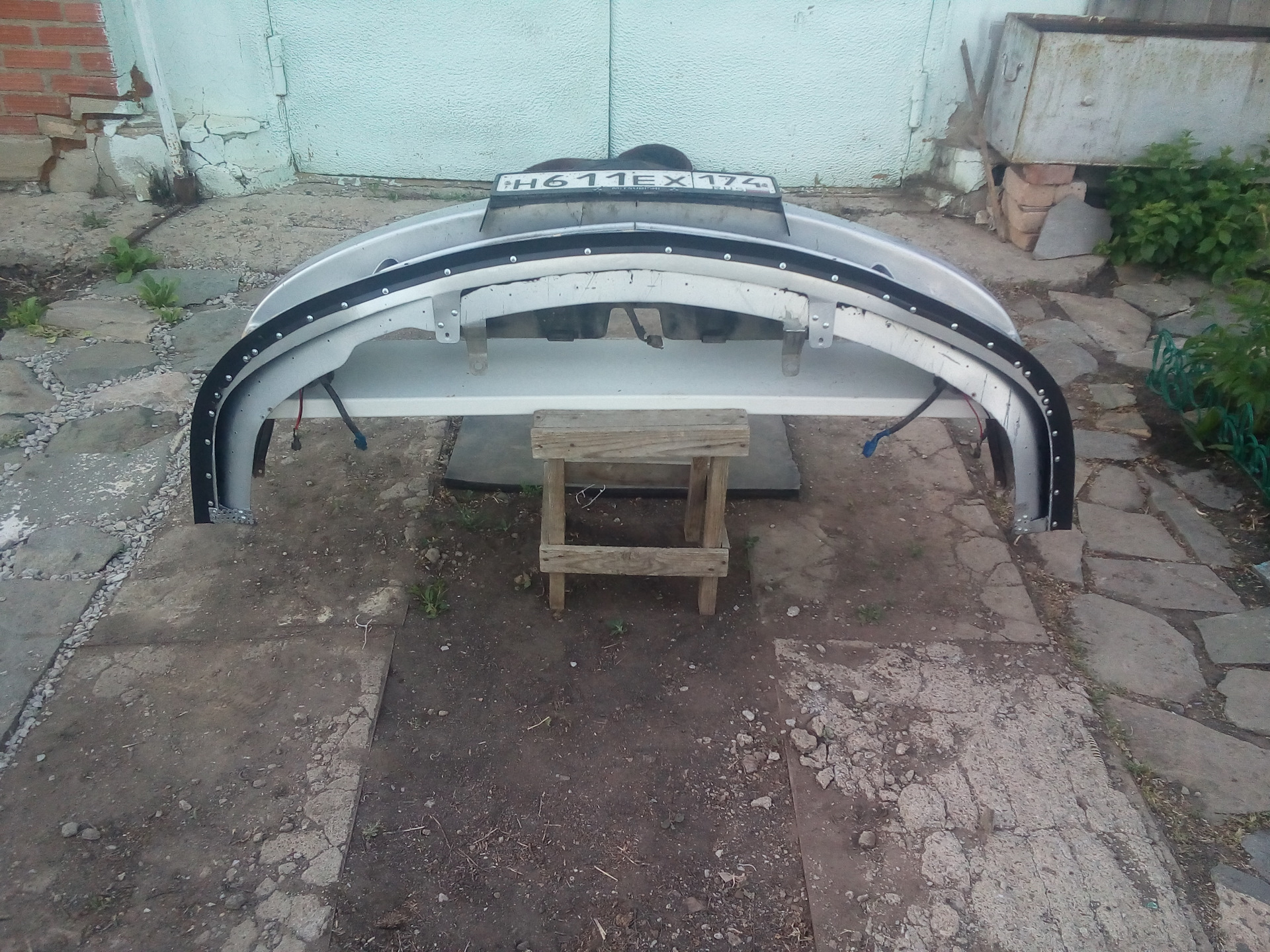

Досталась оригинальная от 2.0 но со сломаными креплениями под болты и одной заглущкой с торца. Вторую заглушку сделал из канистры (сфоткать тоже забыл), приплавил ее и дополнительно на клей. Сам бампер обезжирил и на губу наклеил по верзней кромке 2хсторлнний скотч + нанес стекольный клей, ну а низ крепится на саморезы.

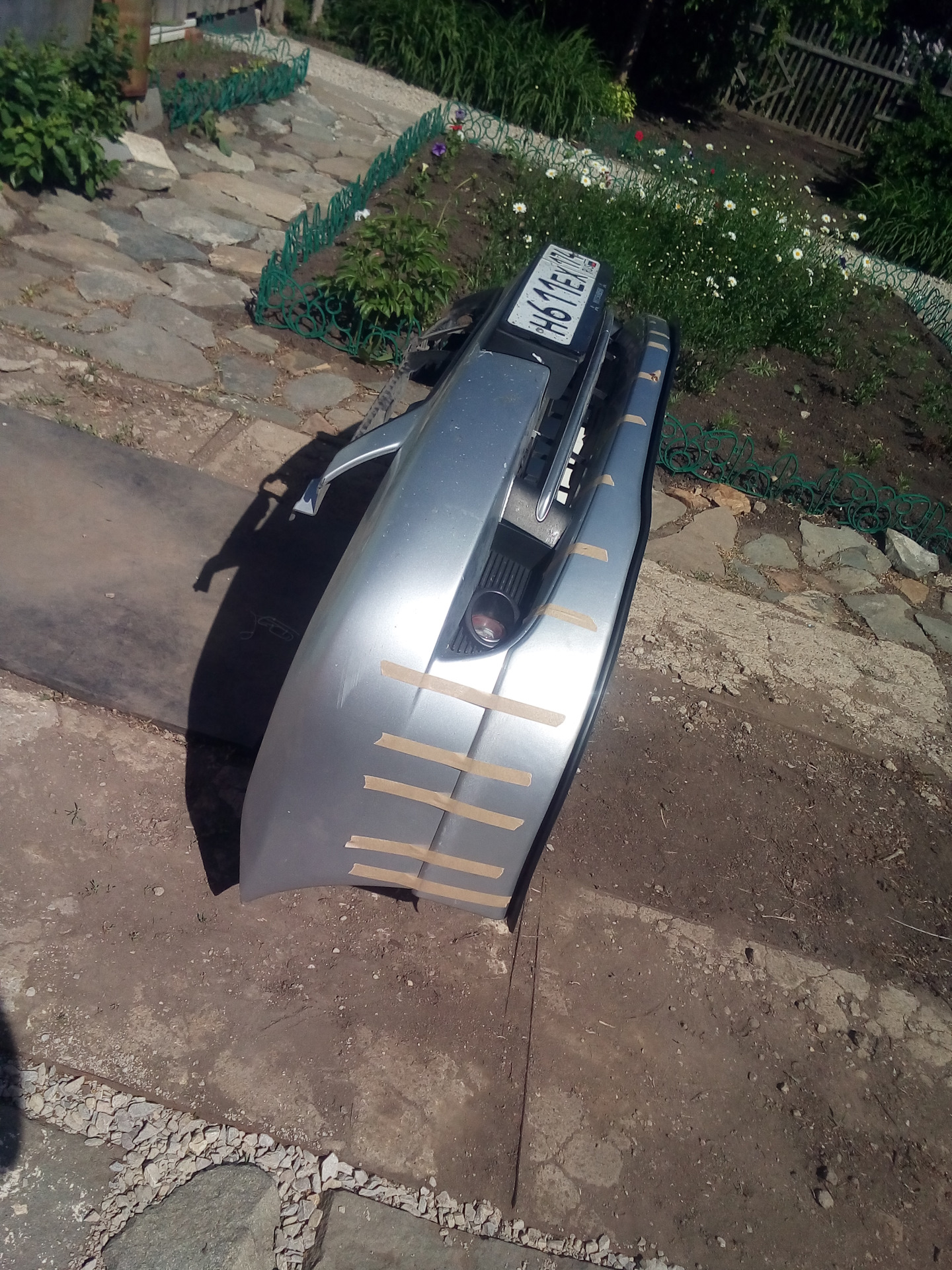

.Приклеивать начинал от центральной части к краям, плюс потом ещё дополнительно залил клеем снизу, чтобы понадежнее было. Ну и пока все это дело на земле, сразу наклеил резиновую губу/сплитер Samurai. Её дополнительно прикрутил еще на саморезы, чтобы не отклеилась нигде

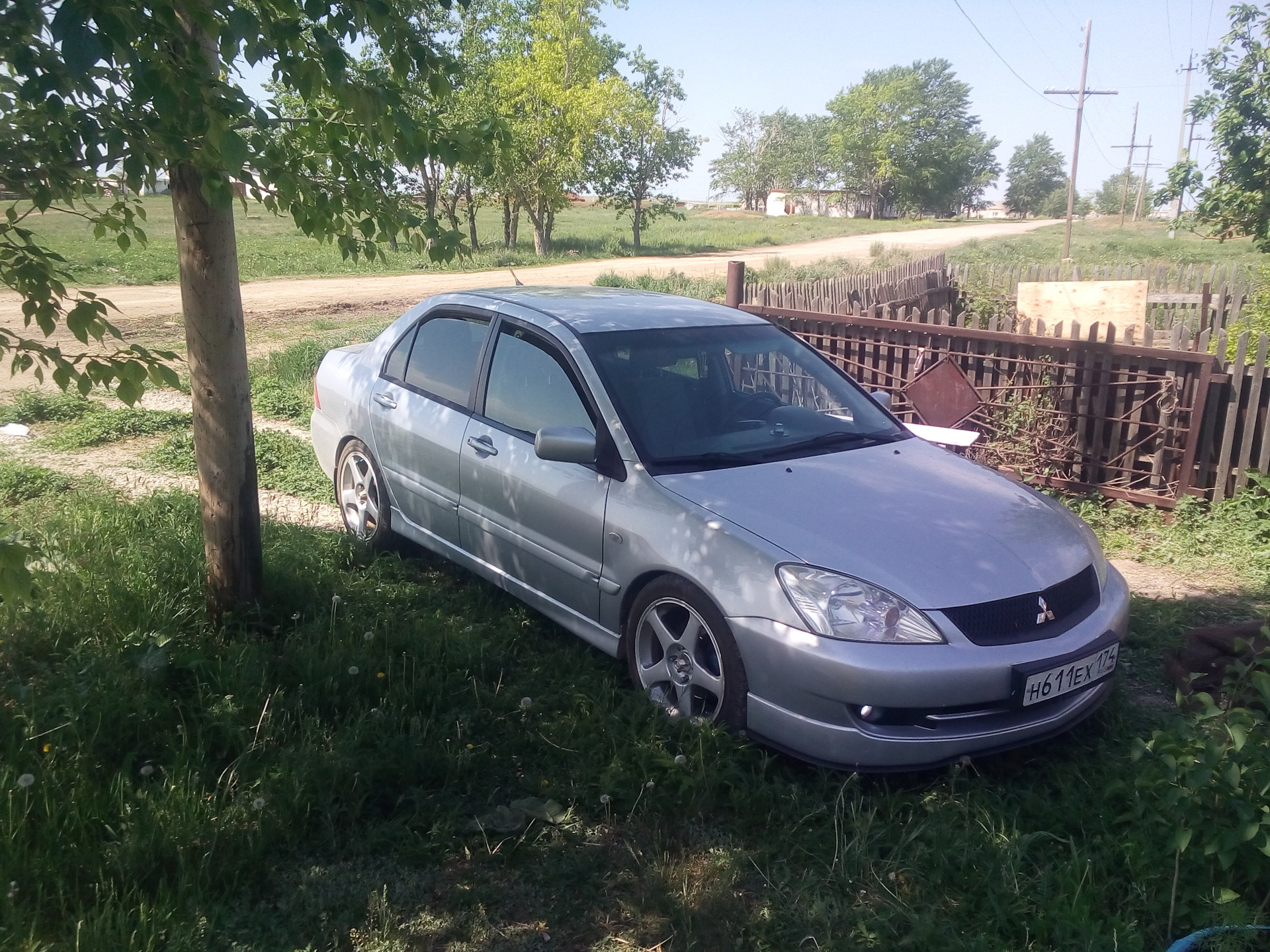

. Долго провозился, мне показалось неудобно на снятом бампере этим делом заниматься. На подъемнике, не снимая бампера быдо бы намного лучше и эстетичнее получилось бы. Губу, кстати, красил краской Kudo, цвет Снежная королева 690. Практически в цвет)
Когда-нибудь все-равно перекрашивать его буду) Описывать как снимается бампер считаю не нужным, т.к. все мануалы есть давно в сети. Да и отчеты есть на драйве. Теперь на очереди задняя губа. Но это уде совсем другая истоиия😊
MBLAN98080Z — стекло для ПТФ. Левая или правая — разницы нет. Они одинаковы
aliexpress.ru/item/328826…042311.0.0.7ca833eduVDRVX — линзы

А клипсы в губу к чему крепятся? Зимой правую сторону оторвал. Теперь думаю, как снимать…
Там вообщем болты должны быть с квадратной головкой. Они в пазы на губе вставляются, чтобы не прокручивались, а изнутри бампера уже на гайки прикручены. Но так как у меня был 1.6 я просто все не герметос и скотч прилепил)
Не 2.0, а инстайл.
Ну на 2.0 такие же идут с завода)
На инстайл тоже с завода;)
Надо было лучше черным герметиком замазать. Красный сильно в глаза бросается. По крайней мере на фото так кажется
Так задумано)
Губа однозернянки красит вид!
Согласен))) Задний бы бампер в стиле ЭВО.но дороговато))
О это вообще сказка)
