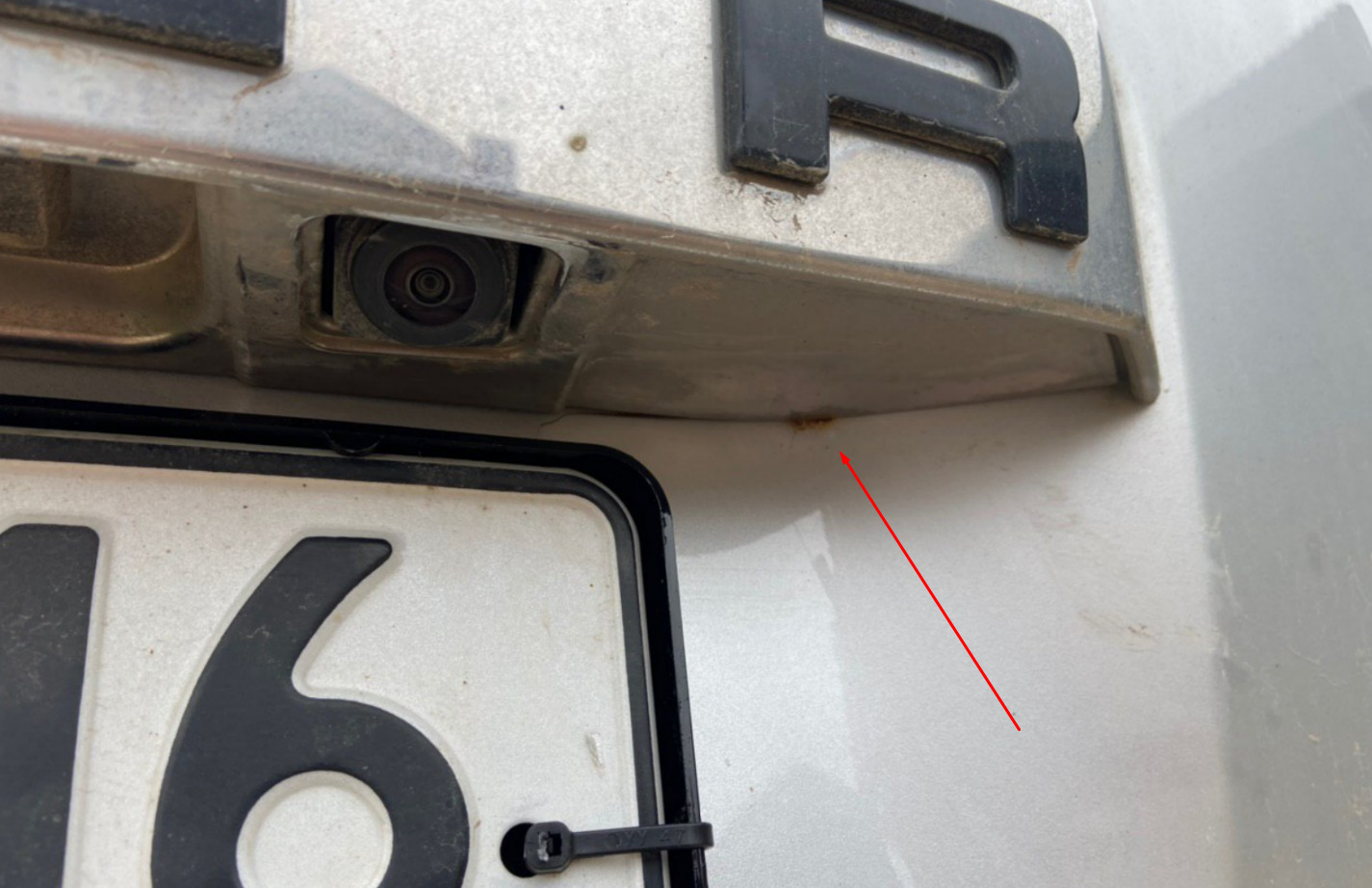

При покупке проверили все основные места потенциальных рыжиков, но не учли одно проблемное место — за накладкой крышки багажника.
Через пару дней решил поменять старые номерные рамки(передняя составная развалилась) и заметил пару рыжиков:
Гугол говорит что данная проблема распространена среди дустеров и лечится гарантией.
Я, конечно расстроился. Опыт в устранении рыжиков есть, но как то не радовало на машине 3х лет наблюдать такое.

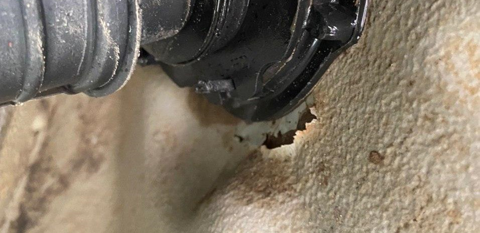

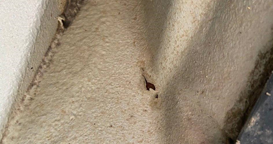

Мою машину и обнаруживаю еще пару рыжиков не критичных в задней правой колесной арке.
По идее не так страшно, и не видно, зашкурить, обработать цинкарем да залить мовильем.
Но раз уж гарантия, то че бы не указать.

Тоже красить надо, у меня прям лопухами отпало((
У себя вовремя спохватился и поставил резинку на накладку. А вот помимо этого в прошлом году нашёл ржавчину под уплотнителем двери багажника. Причём ржавчина была в месте стыка и уже начала уходить под стык. Вовремя зачистил и закрасил.
Я уже начитался, кажись буду все ревизировать, под резинками проклеивать бронепленку, в местах контакта с резинками на обратных деталях тоже.
Хочется чтобы машина не сгнила за 2-3 года все-таки)

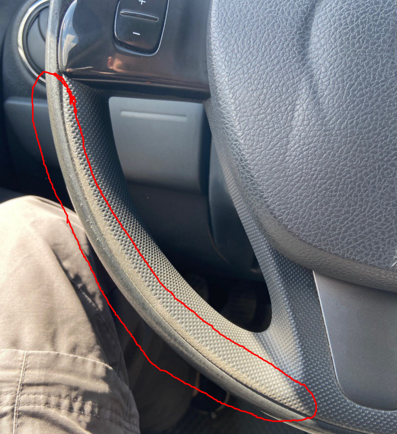

Руль, конечно, знатно затерся.
В реале не так заметно на самом деле.
И как ни странно-протерся пластик, а кожа в отличном состоянии.
Не думаю, что это нормальный износ.
Посмотрим. Не променяют-отдам на перетяжку только этой части, кожу вместо пластика, не думаю что дорого выйдет.
У меня поменьше протерся в этом же месте, но крошится начинает стоит просто пальцем потереть ) пробег 44ткм.
К официалам не обращался?
Записался, через неделю съезжу — потертость руля и в проемах дверных и кузова, а вдруг сделают по гарантии.
У меня в районе бензобака верхний левый болт заржавел и вспучилась вокруг него краска.
Вы по такому же признаку определили ржавчину изнутри или мастер вычислил?
Авто тоже 2017г.
Сам. Хотел ставить локеры задние, снял колёса, вымыл.
Увидел) ставить не стал, после ремонта поставлю.
Мастерам чёт пофигу было.
Посмотри еще крышку капот, снизу может ржа пойти в районе отверстий.
Я так понимаю эту полость бензобака с завода не мовилят.
Все остальное норм, смотрел) был дорестайл, основные очаги знаю)

Я на своём на накладку уплотнитель со стопаков семёрки поставил…правда снизу прорези сделал чтобы вода вытекала и барьером обработал…вскрывал через два года, смотрел, всё в порядке.
Хм. я думал об уплотнителе, но не задумывался с чего ставить)
За идею спасибо))
Возможно, так и сделаю после ремонта.
Пока не трогаю, если гарантия прокатит(должна), после перекраски буду чето думать)
Только там на накладке нужно будет срезать выступы которые выпирают примерно на миллиметр… тогда накладка в пазы резинки ровно станет…и не забудьте снизу в резинке две прорези примерно по сантиметру сделать для отвода воды и вентиляции…я не настаиваю но помимо своей делал так ещё на четырех машинах…всё довольны.
