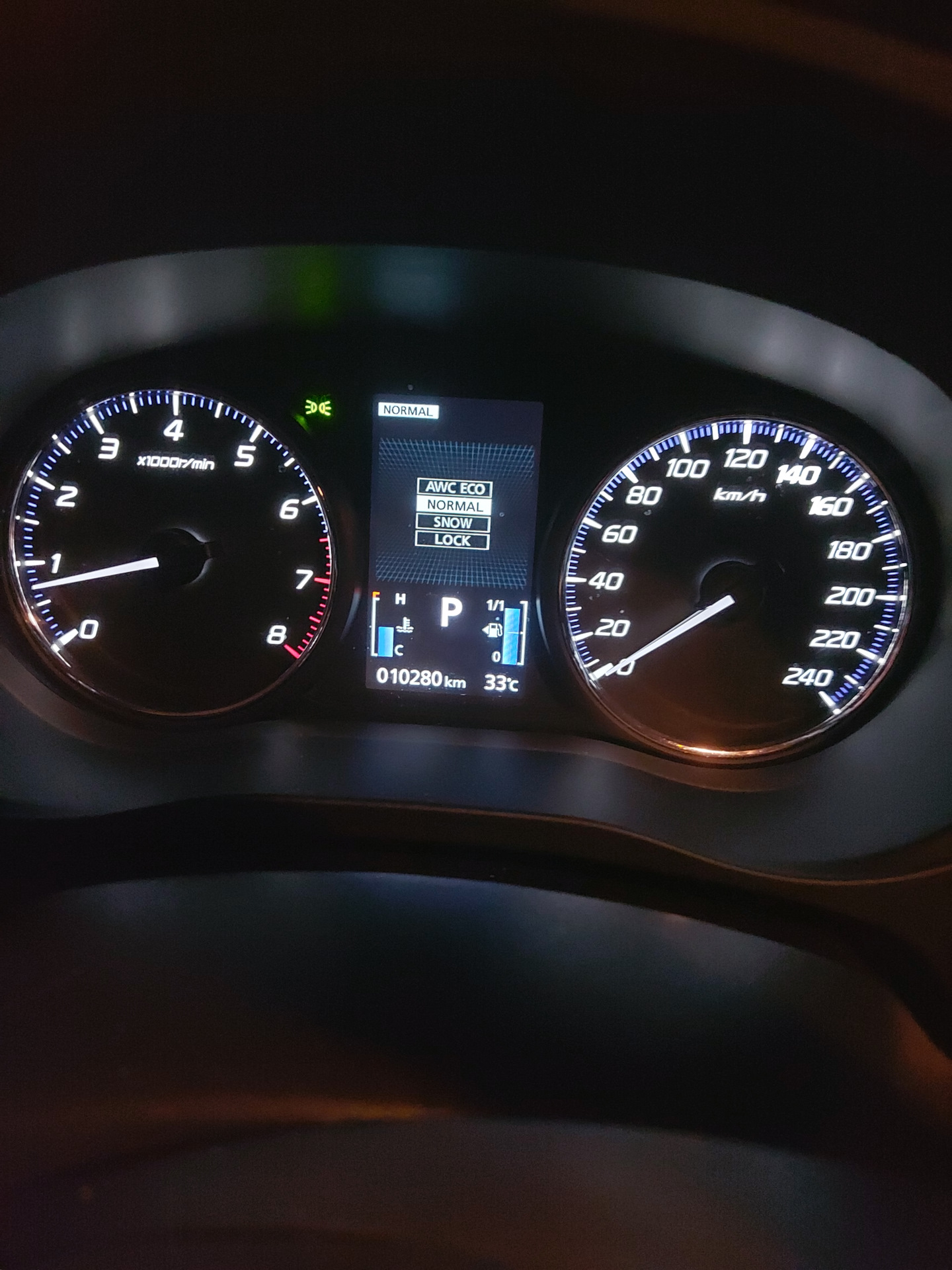

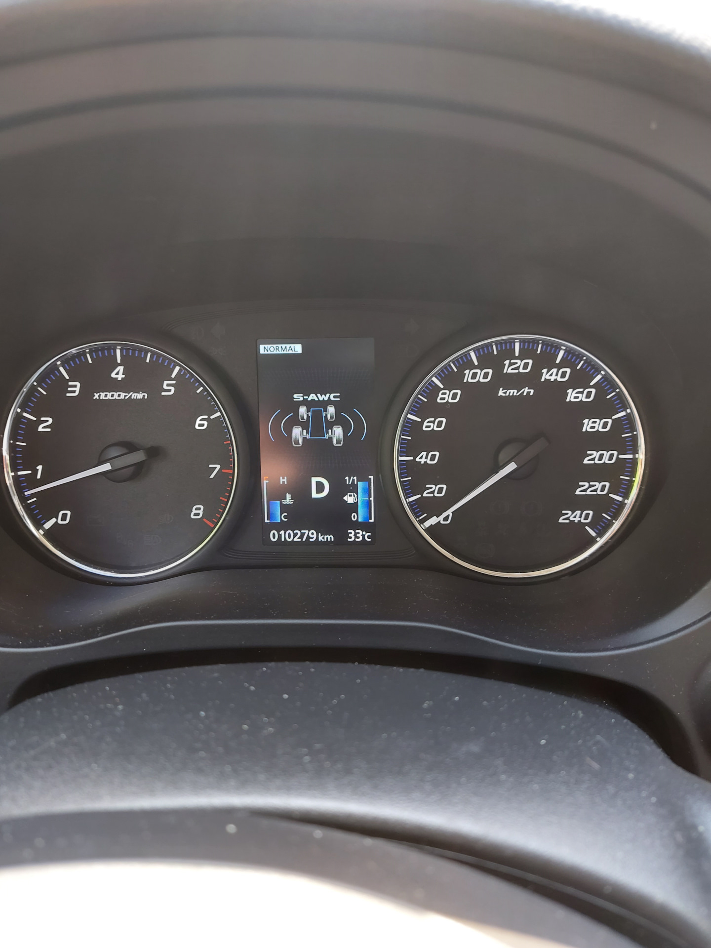

1) Залили прошивку "s-awc", именно ту прошивку которая ставится на новые ауты выпуска 2020 года
Появилось динамическая картинка с распределением тяги.
Стали доступны режимы немного расскажу по ощущениям затестил каждый из режимов
• AWC-eco – ватный режим, слабо разгоняется, тяжеловат в гору, хорошо заваливает в резкие повороты, актуально для прямых дорог.
• Normal – всегда использую! лучше разгон и нормально прет в гору в поворот терпимо но гораздо лучше 4wd.
• Snow – не годится для повседневной езды и езды по ровной дороге, хорошо гребет по лужам и в гору, не очень в поворотах.
• Lock – грязь и глина лучше чем на "4wd" тестировал по плохой дороге с глиной, нигде не застрял.
В целом рекомендую однозначно лучше "4wd" так как по ощущениям, так и по проходимости!

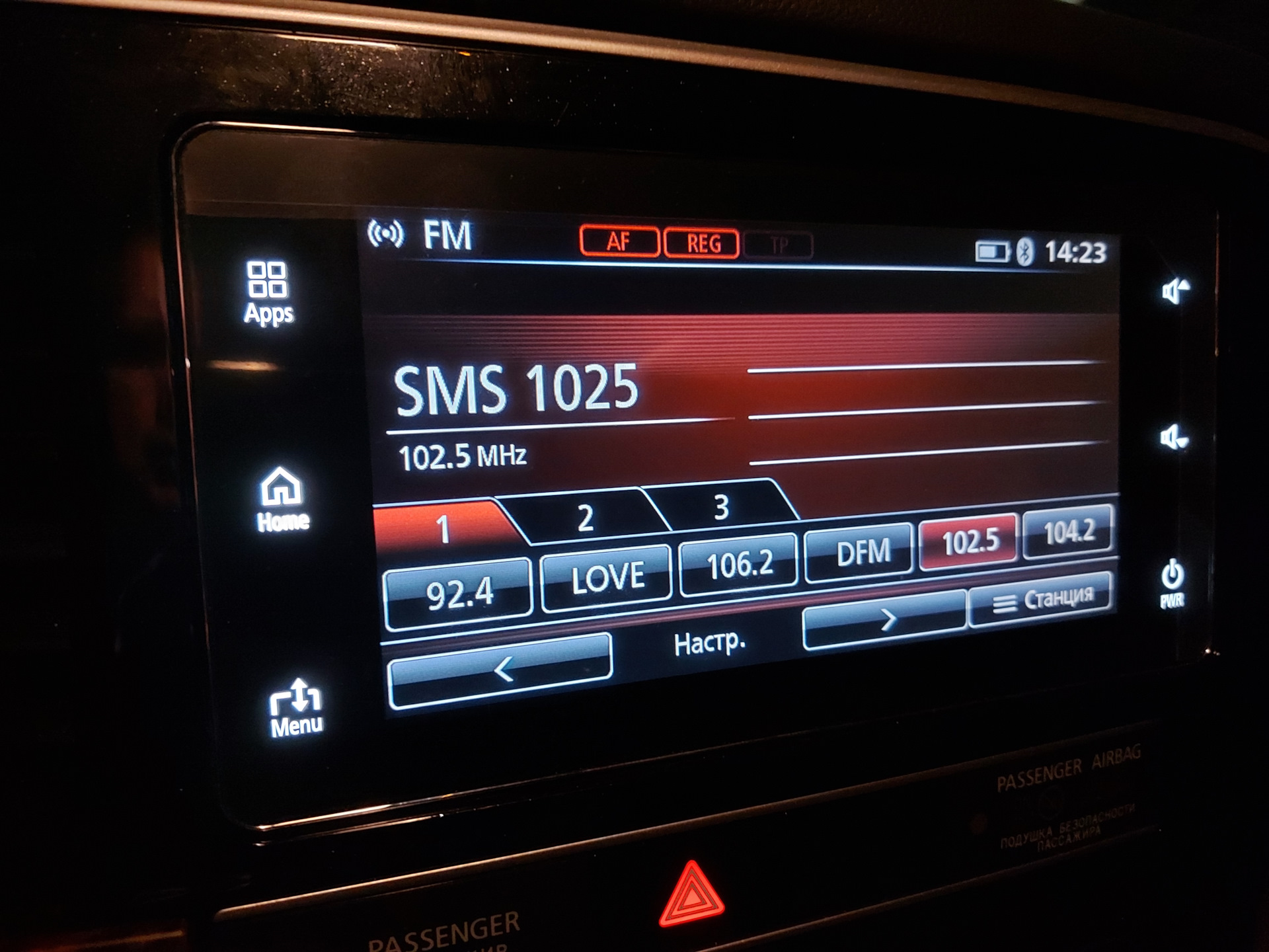

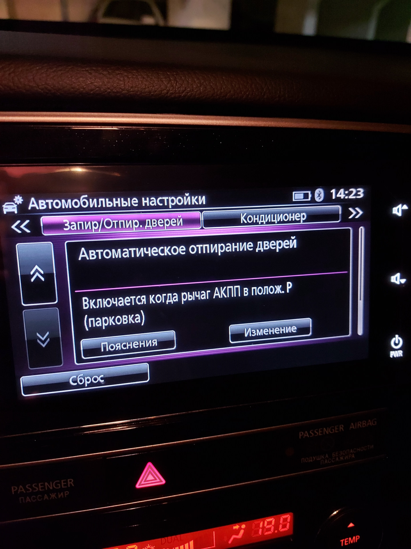

2) Активировали скрытые функции, , прошили магнитолу, здесь каждый может настроить их сам под себя, но я именно активировал эти
• Автоматическая блокировка замков по скорости
• Разблокировка замков по паркингу или выключению зажигания.
• Мигание аварийками при интенсивном торможении
• Отключение автосброса подсчёта расхода топлива.
• Возможность дистанционного управления зеркалами кнопками на ключе при отключении автоматического складывания через ГУ.
• Звуковое сопровождение открытия и закрытия авто ключом и кнопками на ручках зуммером в бампере (настраивается через ГУ)
• Звуковое сопровождение закрытия авто ключом сигналом клаксона (настраивается через ГУ)
• Возможность погреть двигатель без наружного освещения с помощью ручника, который надо поднять ДО запуска двигателя и ручка света должна быть в OFF положении (в темноте).
• Комфортный омыватель лобового стекла (автоматика очистки)
• Дополнительный взмах дворника после омыва лобового стекла
• Штатная сигнализация с задержкой срабатывания (настраивается через ГУ)
• Задержка срабатывания штатной сигнализации (настраивается через ГУ)
• отключили зуммер непристёгнутых ремней оставив работать индикатор ремня водителя.
По магнитоле добавил список станций в избранное и переключаюсь на руле что очень удобно, так же убралась заставка принять которая раздражала, в настройках магнитолы доступны функции управления скрытыми функциями.Так что могу сам регулировать к примеру закрытие и открытие дверей.

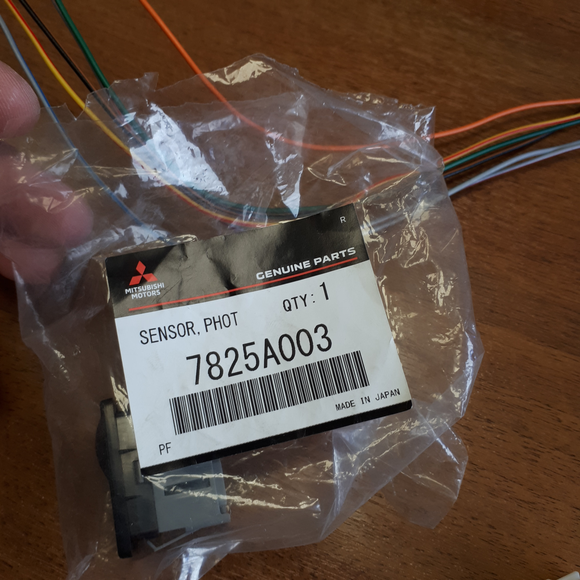

3) В процессе проведения работ решил поставить датчик солнечной активности, процесс и грамотность установки было на высшем уровне.
Сам датчик ставится по центру торпеды ближе к окну, там есть специальное место где снимается заглушка и ставится сам датчик.
Подключение датчика солнечной активности сделали без скруток все на специальных зажимах и в штатный разъем.
Так же с помощью "mutа" проверили его работу, показывает данные значение в таблице “Photo Sensor”
•По ощущениям в режиме авто, поток воздуха регулируется самостоятельно климат стал более умным,
в режиме авто я не разу не регулировал климат как делал этого раньше, он сам регулирует скорость вентилятора, и направление воздуха. В общем рекомендую!

А можно подробней о том, как сделать переключение станций на руле? У меня на руле только поиск станций…
Прошивку от zygard поставить
Ок

А про динамическую картинку s-awc можно поподробней, она на каких приборках появляется с 2019 года или можно и на 18 активировать?
ZYGARD призываю тебя )))
Не понял
Т.е s-awc у вас на 2.0 стоит с завода
Как и на 3.0
Что бы s-awc Работал его нужно просто активировать?
Да верно! просто прошить блок и все Zygard поможет

Номер датчика в студию.
Я не помню по памяти, но на форуме полно тем где ставят этот датчик
А для чего он нужен?
Для автоматической регулировки климата в зависимости от солнечных лучей в режиме авто
А климат сам понимает появление датчика или требуется прошивка?)
Надо активировать
sergophan1971
Спасибо
