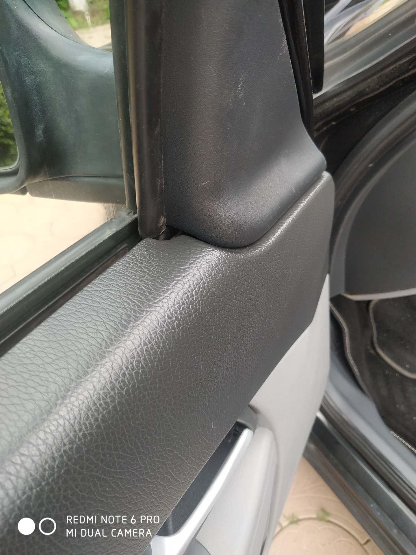

Сначала казалось, что дребезжит дверная карта, потому что она постоянно соскакивала с клипс. Хлопнешь по ней кулаком, она сядет на место, потом на первой кочке опять отходит.

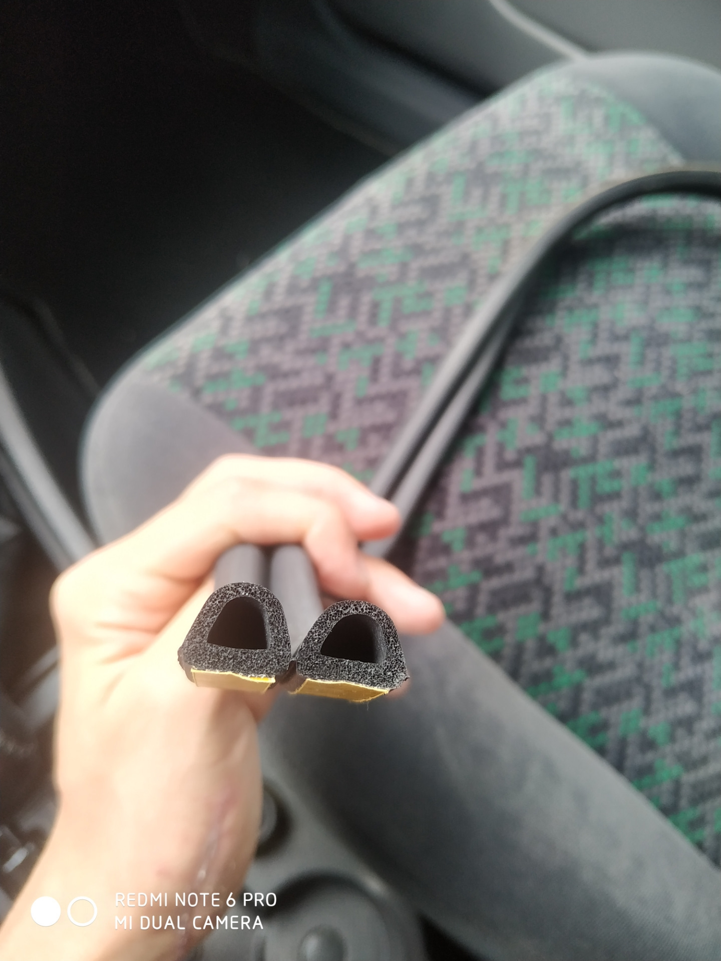

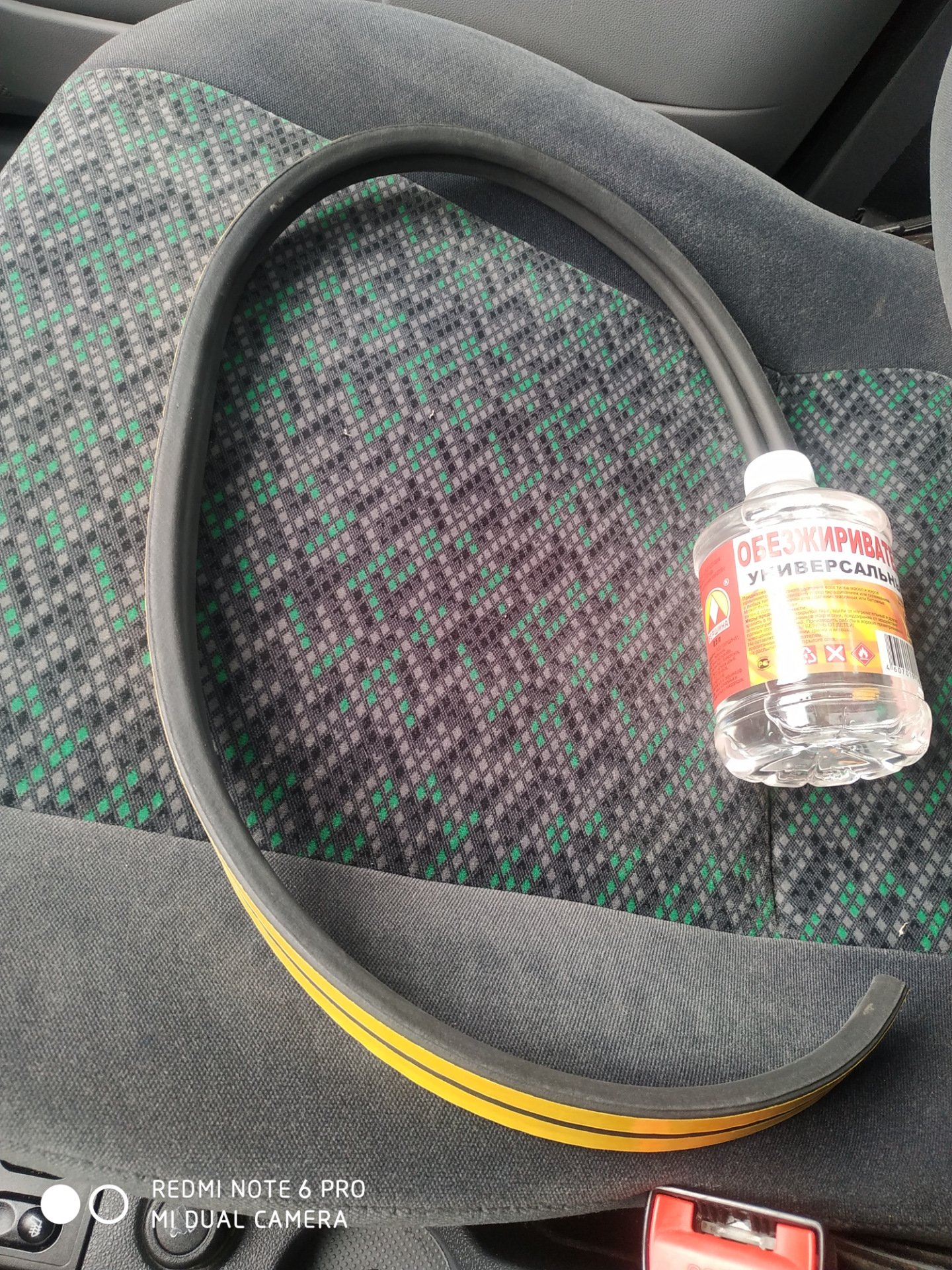

Посмотрев драйв, решил, что надо вклеить внутрь штатного уплотнителя ещё один уплотнитель на 10. Обезжирил, вклеил. Стекло стало плотнее сидеть, но дребезг, мать его за ногу, продолжился. Кстати, решил, что позднее во все двери вклею этот уплотнитель.

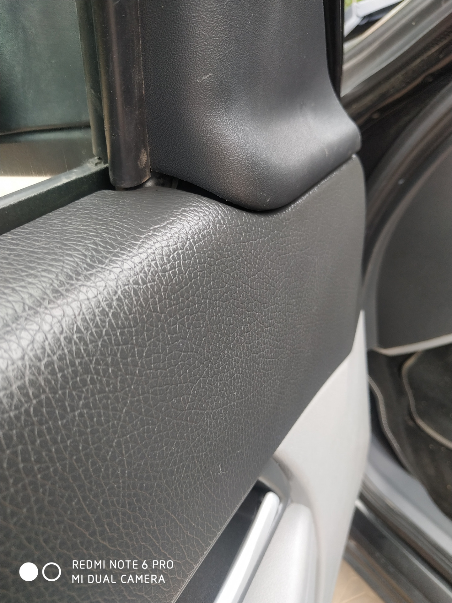

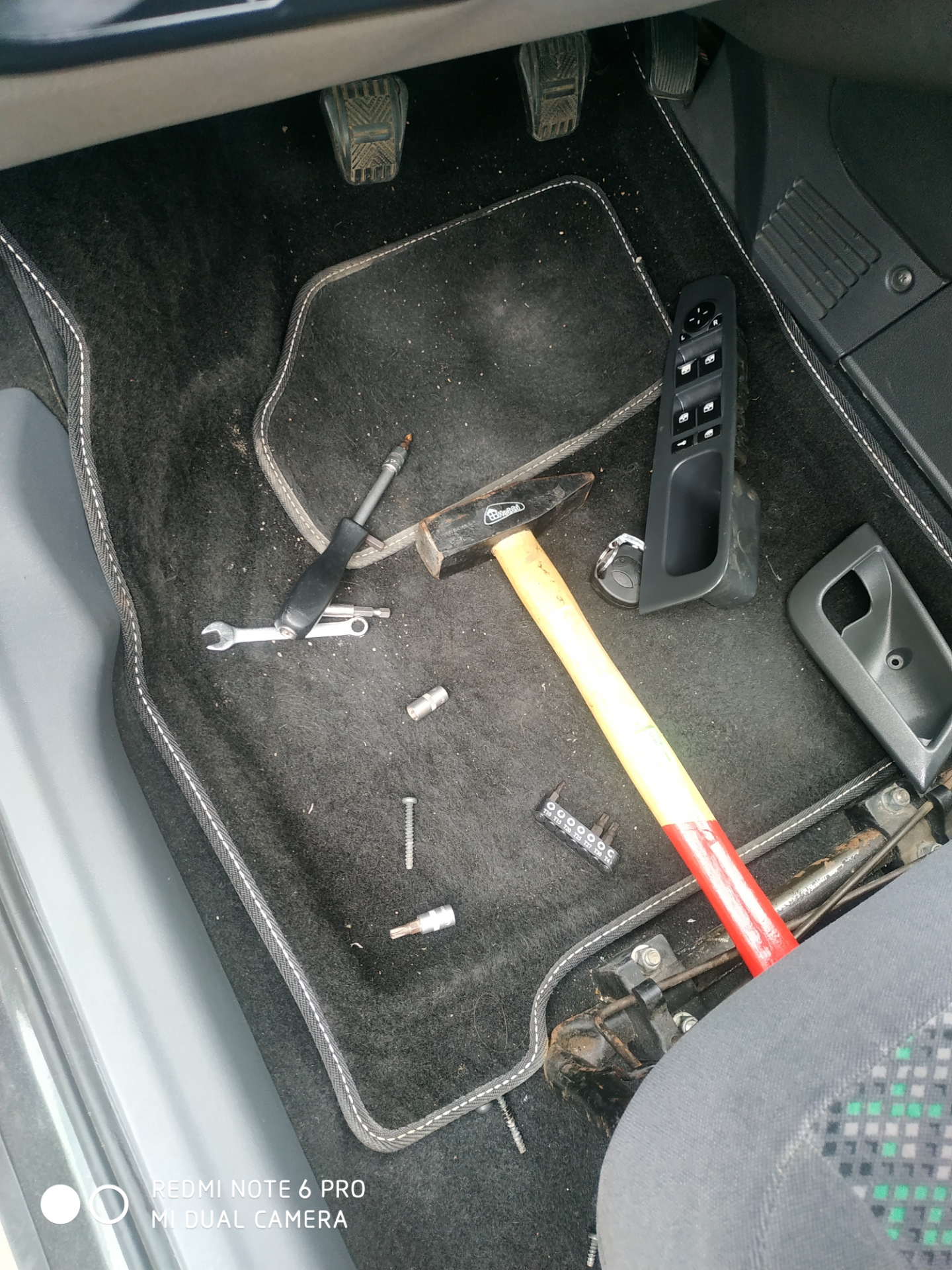

Решил постучать по дверной карте, когда стучу по ней, то слышен этот дребезг, когда стучишь по правой карте, ничего такого не наблюдается.
Дальше снял дверную карту. Ну как снял, она сама мне в руки выпала, как только я шурупы открутил. Держалась она на честном слове.
Постучав по голому металлу, этого звука я уже не услышал. Вот же с*ука. Смотрю на карту, с ней все окей, звуков она никаких не издает.

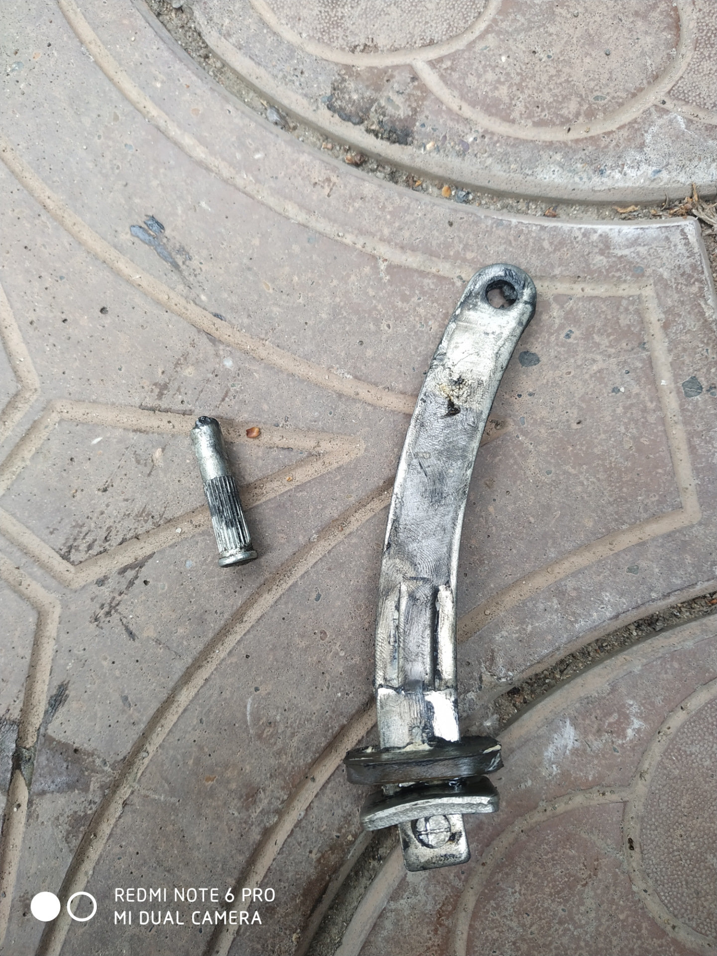

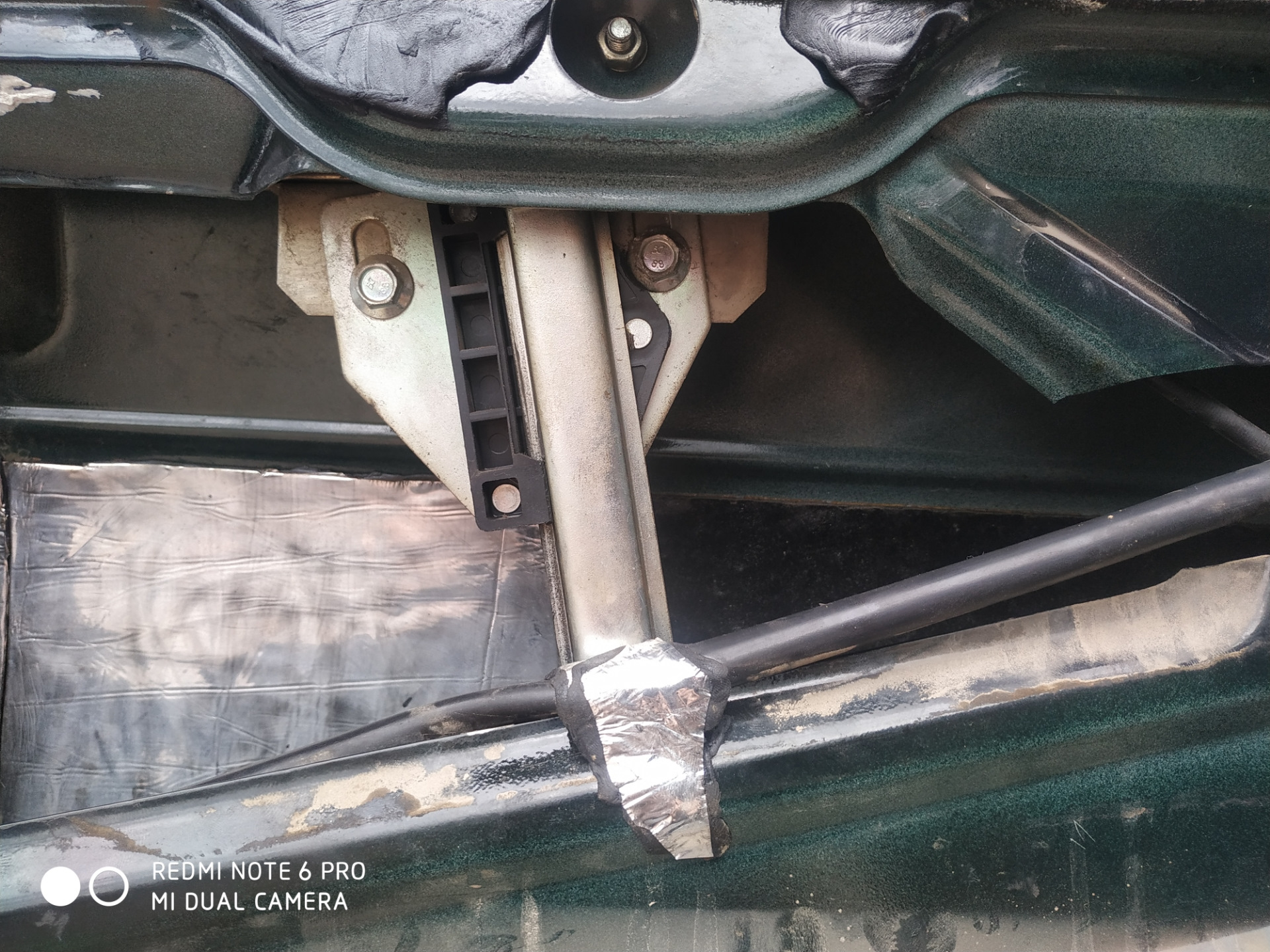

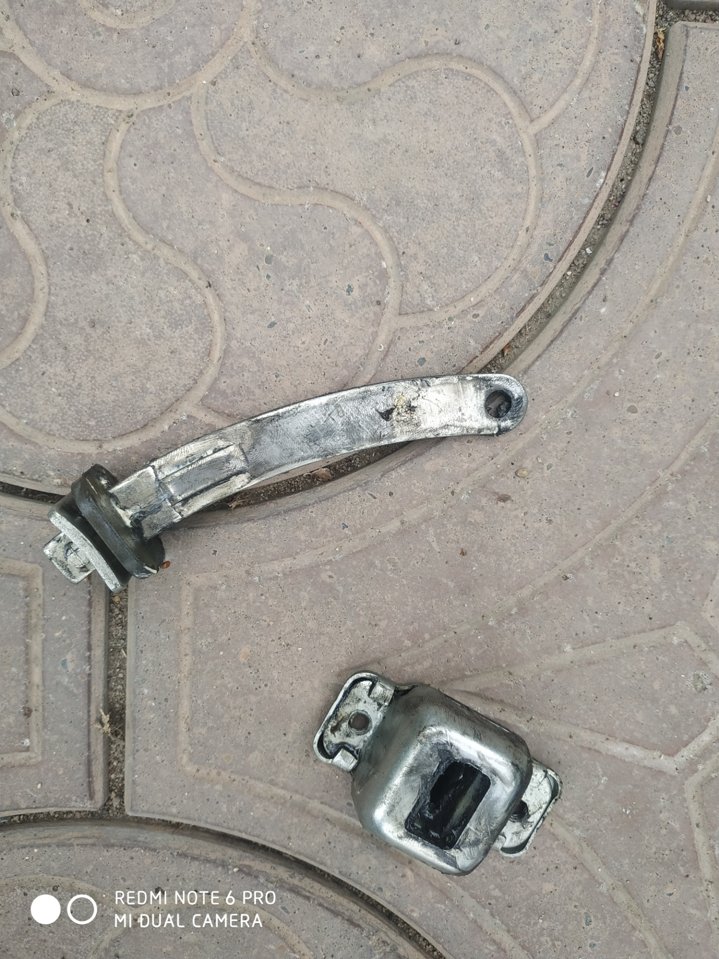

Решил проехаться по грунтовке. Катался так минут 20. Щупая все, что находится в двери. Итог: основной дребезг издает упор двери. Решил, что не буду придумывать велосипед и просто заменю его, тем более цена всего 150 рублей. Снял упор, выбив шплинт (пришлось слегка повозиться).
Также, пока катался, нащупал ещё несколько мест, откуда могли идти звуки. Взял старую шумку, оторвал куски и прилепил на эти места, предварительно обезжирив.

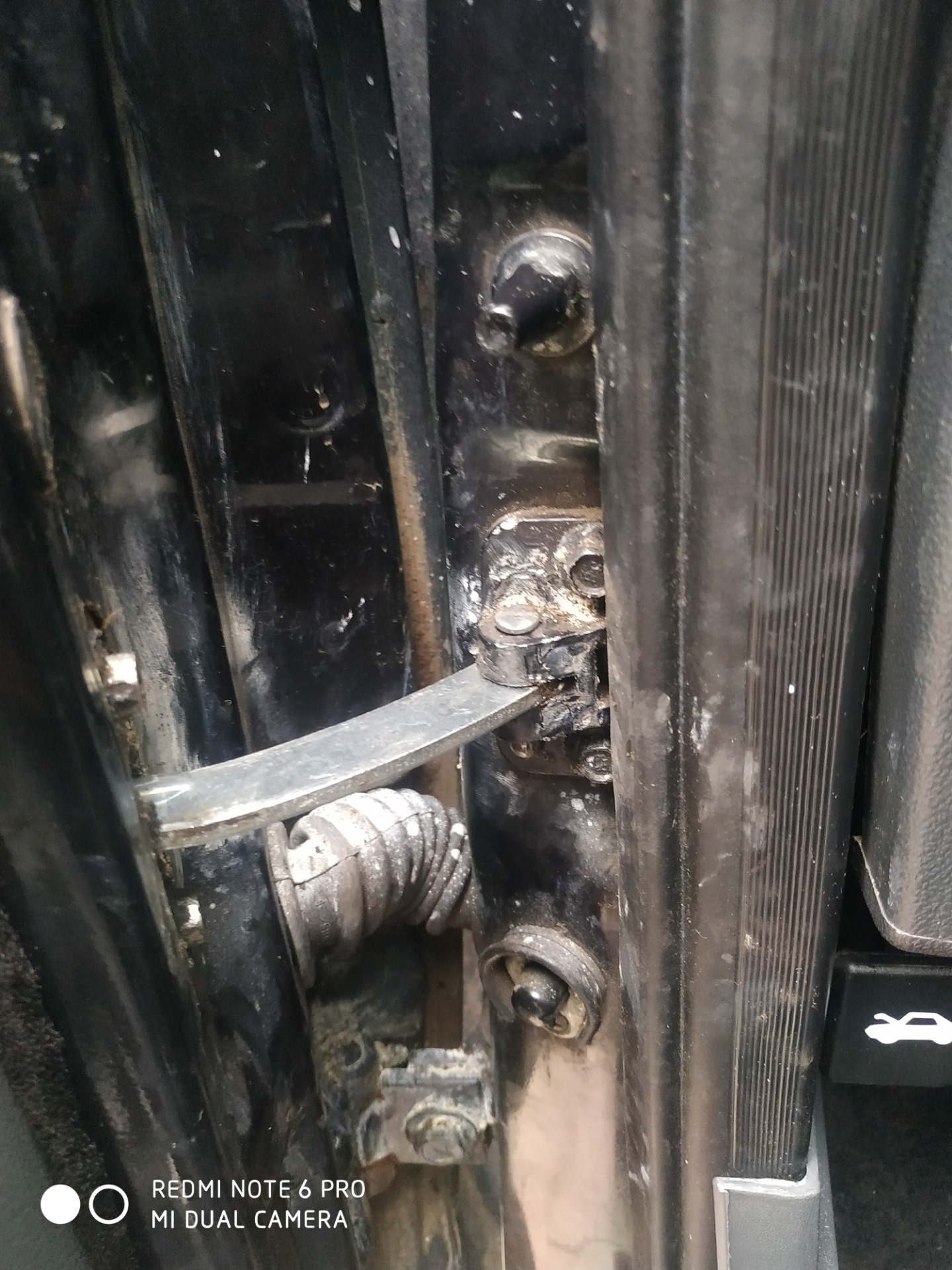

Дальше поехал в магазин автозапчастей. И мое удивление, а этот долбаный звук никуда не пропал, а только стал сильнее. Оказывается, основной дребезг шел, от другой части упора, которая стоит в двери.
Остановился, открутил ее и ооо чудо. Идеальная тишина. Забежав в магазин, взял новые клипсы, новый упор двери, сразу возле магазина поставил все это. Еду, а звук ещё есть, но уже в 2 раза тише. Остановился, стал смотреть. Оказалось что болты, которые держать крепление упора к стойке откручены и само крепление слегка ходит.
После закручивания всех этих болтов настала абсолютная тишина.

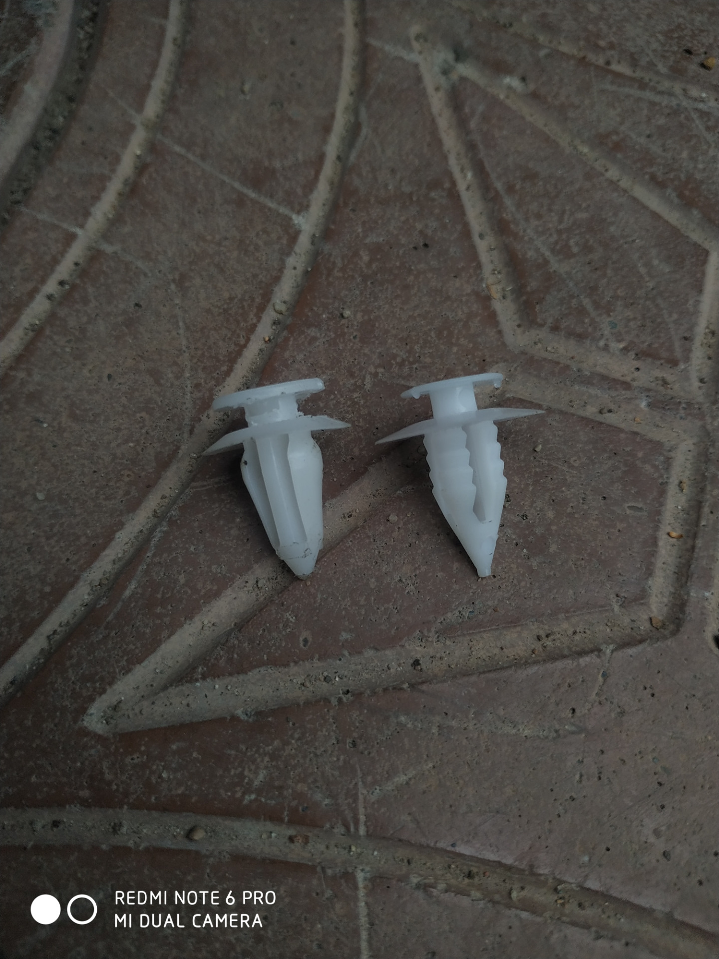

Начал собирать обратно дверную карту, поменяв клипсы на Калиновские по 5 рублей за штуку.
Дверь встала как влитая. Теперь с клипс не слетает. Всю туже процедуру произвел с задней правой дверью плюсом поменяв актуатор замка, т.к. старый просто умер. Цена актуатора 350 рублей.

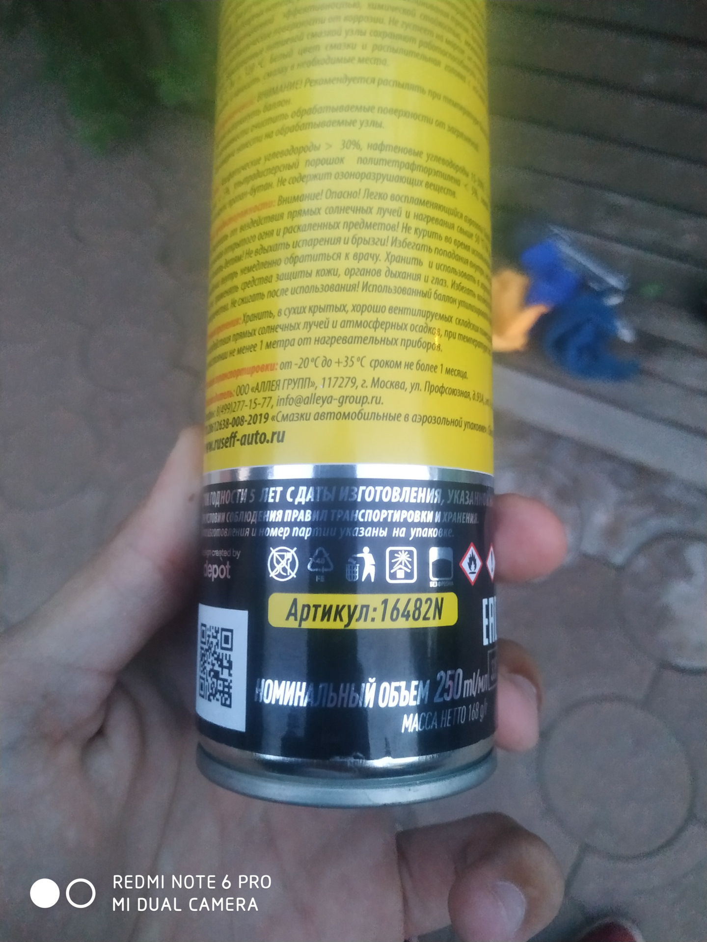

Также купил специальную смазку для петель и вдешку. Пробпызгал все петли вдешкой, пока с них не перестала литься ржавчина, потом залил туда смазки, аналогично с замками.

Сколько нужно клипс на одну дверь?

👍 тоже надо клипсы поменять а то не держат ни фига
Артикул белой смазки можно?
Держи
Спасибо
А я ВАГовские поставил давно желтые и забыл про них
Можно артикул
VAG 7M0867299K
Спасибо
Калиновские клипсы отлично держат тоже их давно ставлю
