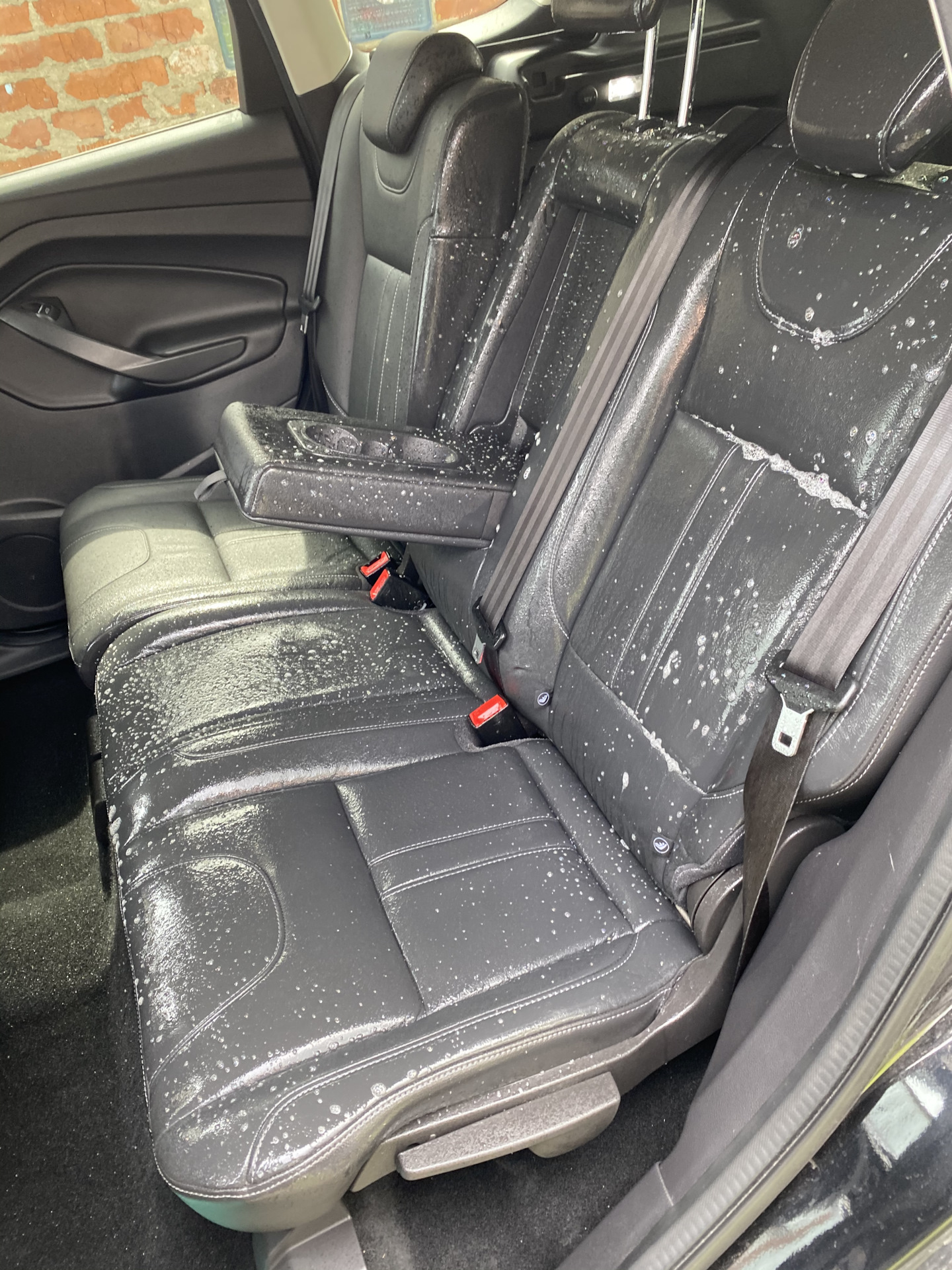

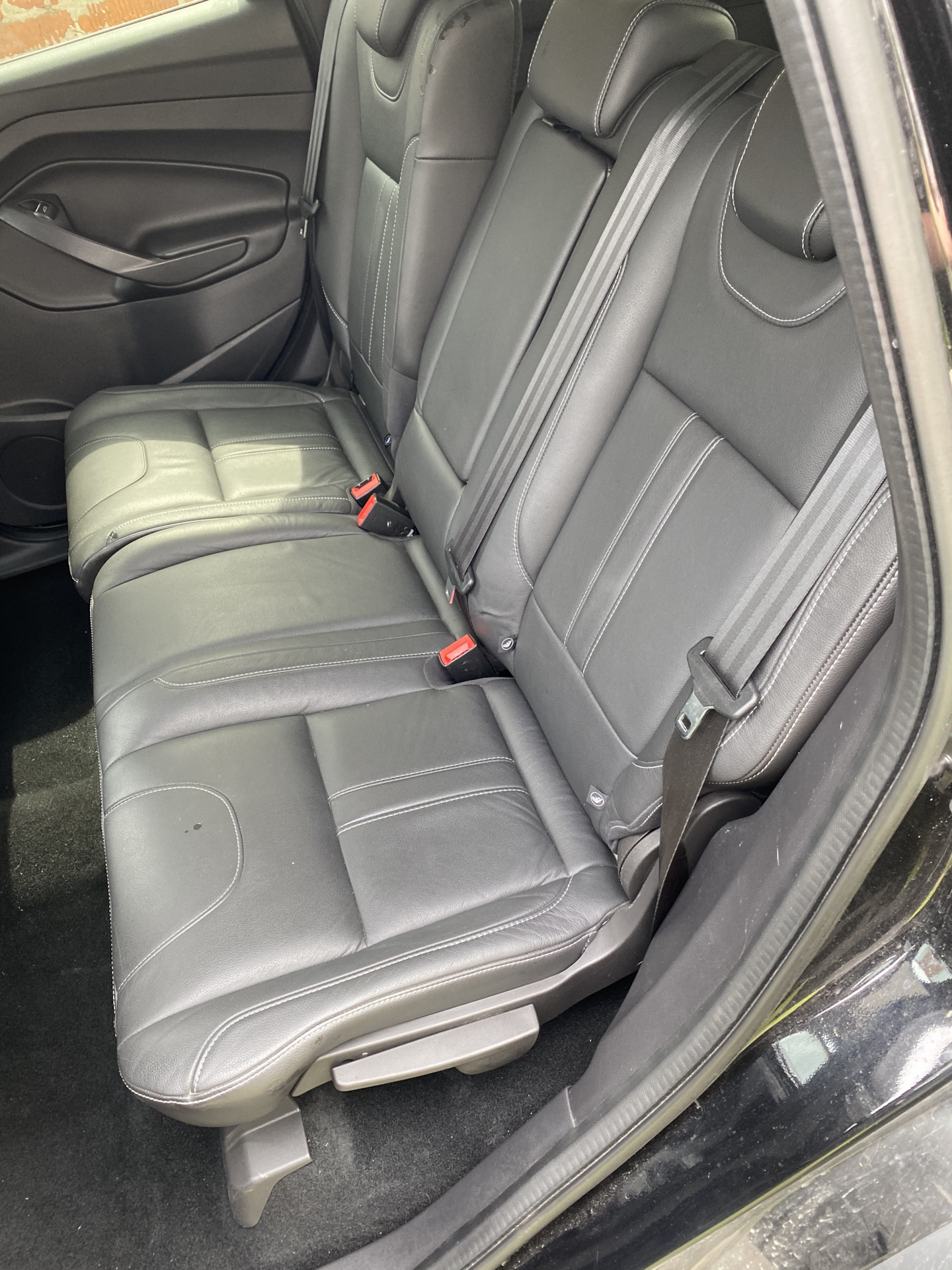

К сожалению фото уборки ковров не делал, за то сделал фото уборки заднего дивана. Это особенно актуально, так как сзади у меня практически никто не ездит, и я думал что диван чистый, каким он на первый взгляд и казался.
Для начала пропылесосил все стыки и протёр сиденья влажной тряпкой. На вид вроде сиденье уже достаточно чистое.
Наношу средство на часть дивана. Жду около минуты. Собираю влажной тряпкой и отжимаю тряпку в пустую бутылку для наглядности.
Дальнейшие комментарии излишни. Видно что сиденье стало матовым и абсолютно чистым.

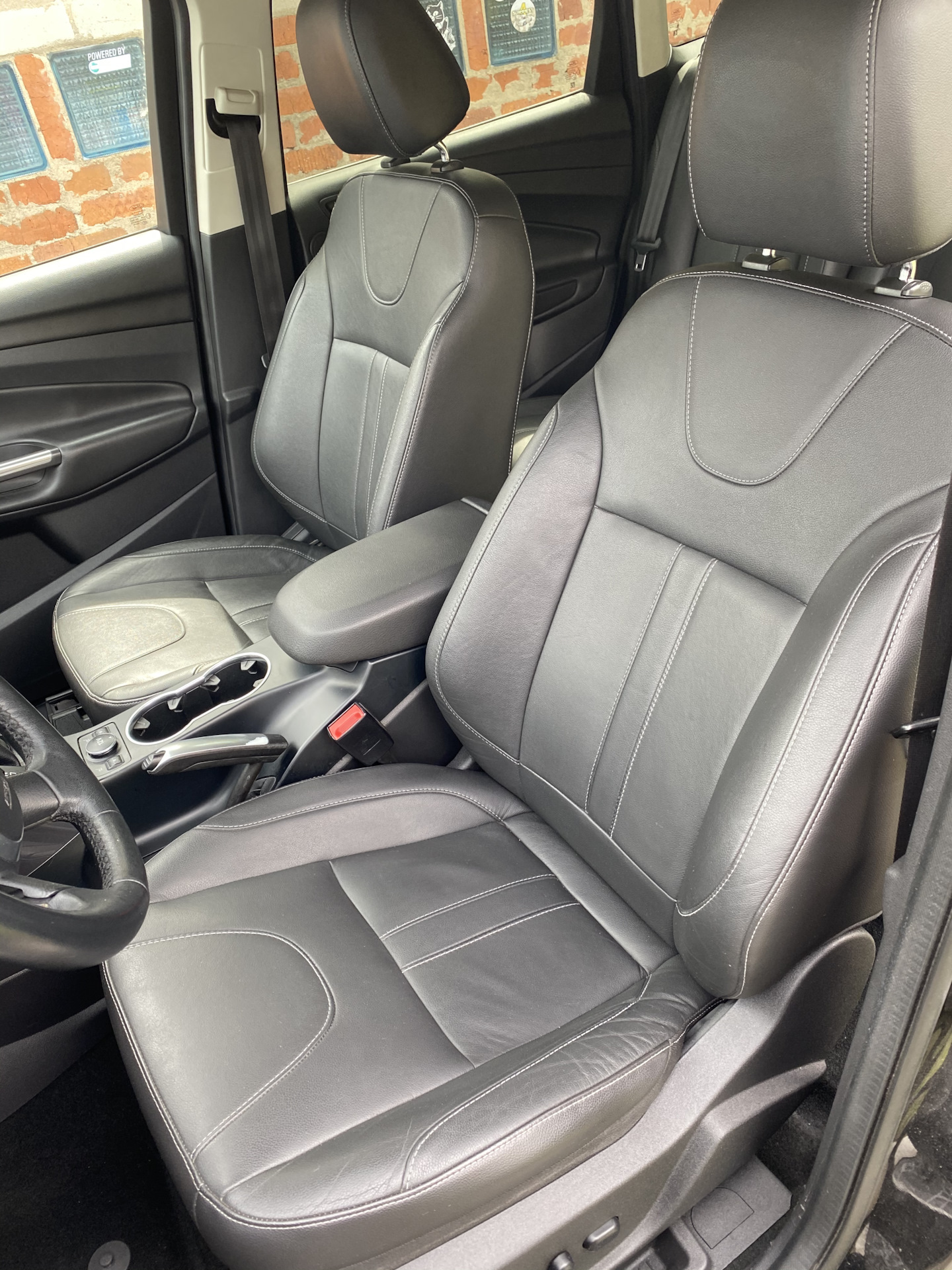

С передними креслами ситуация была хуже, процедуру повторял 4-5 раз, пока не добился чистоты.
За тем сушка в течении получаса и пропитка кожи защитным составом Turtle Wax.

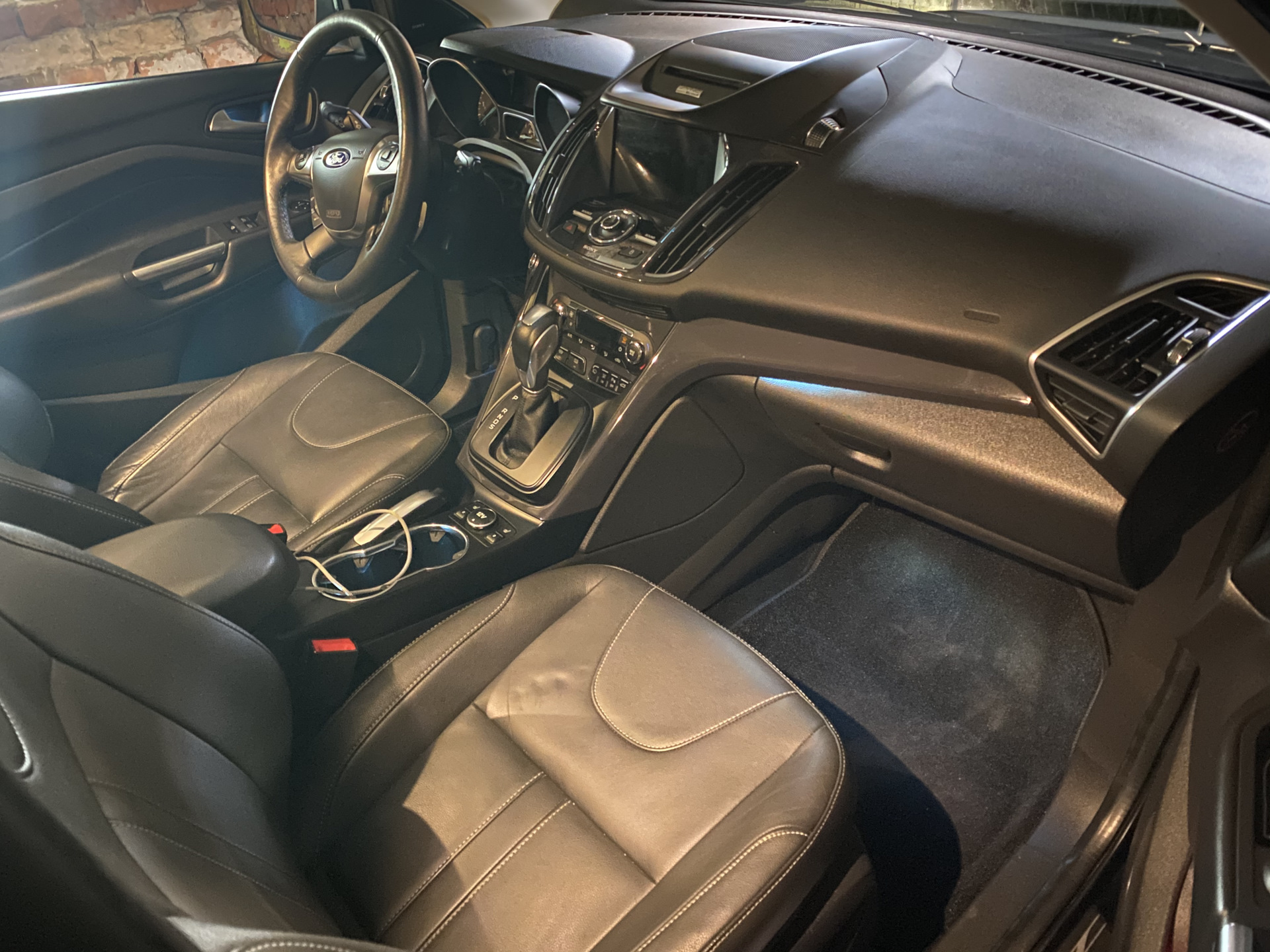

Аналогично поступил и с кожаными вставками на дверных картах. Весь пластик так же отчистил Vinet-ом. За тем нанёс полироль для пластика Astrohim.

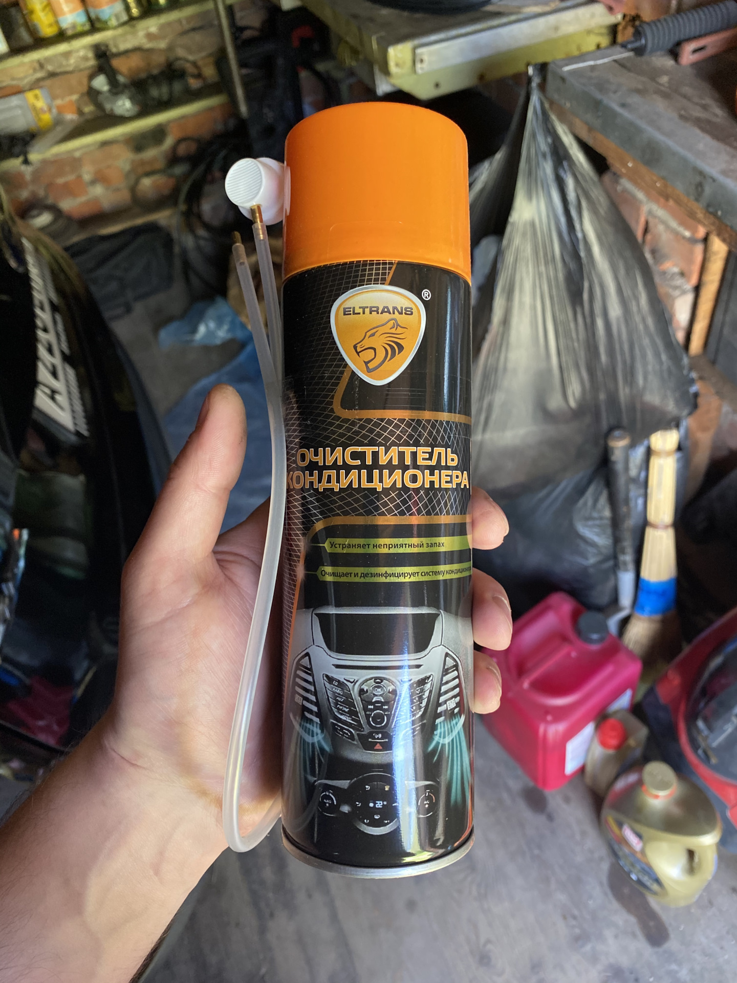

Далее состоялась ежегодная процедура чистки кондиционера химией Eltrans и замена салонного фильтра на улучшенный фильтр Mann.
Постелил летние коврики Euromat 3D.

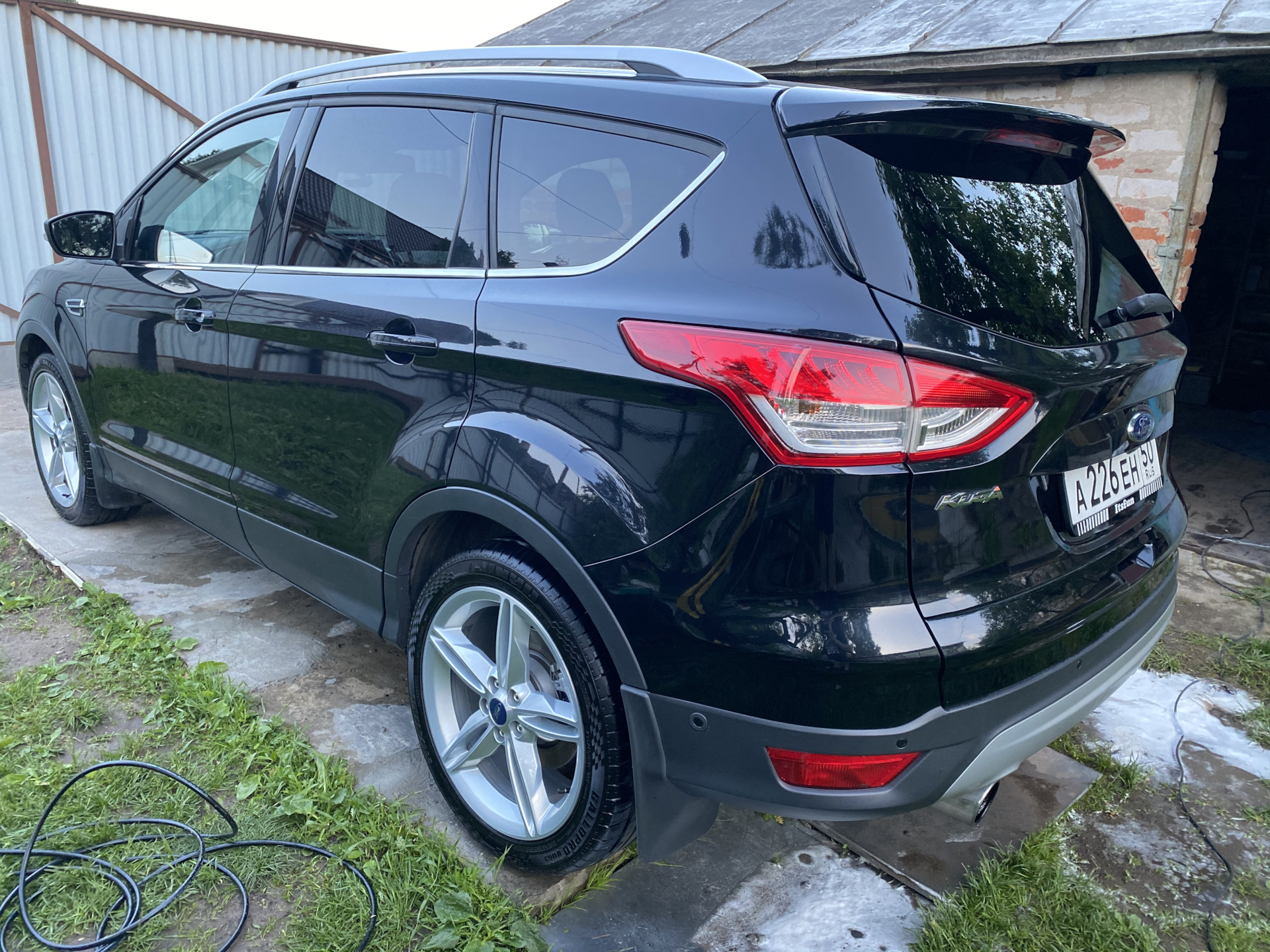

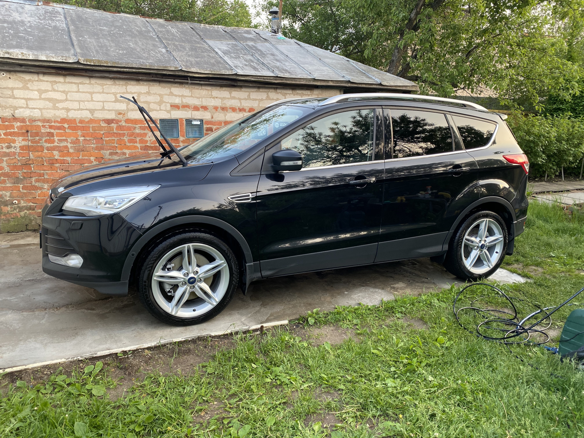

После недельного перерыва из-за дождей наконец принялся за кузов.
Кузов.

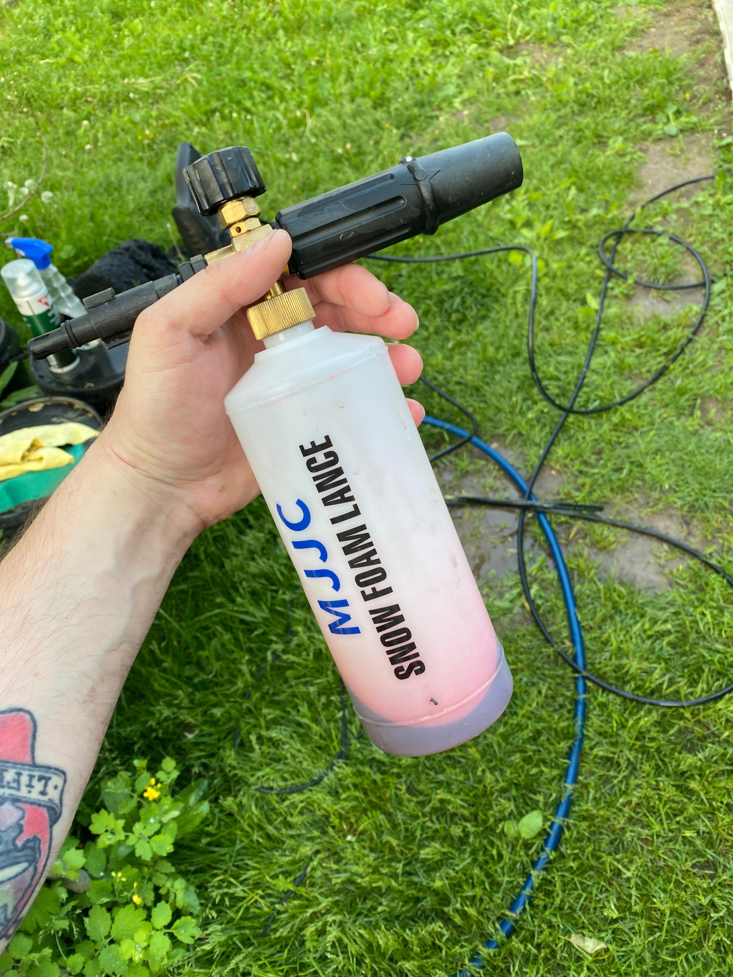

Начал со смыва основной грязи мойкой высокого давления Bosch.

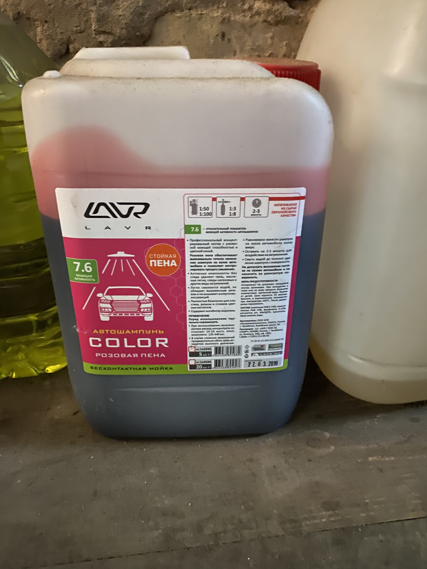

За тем через пеногенератор с али нанёс шампунь Lavr.
Смыл пену. Снова нанёс и снова смыл. После этого вытер насухо машину синтетической замшей.

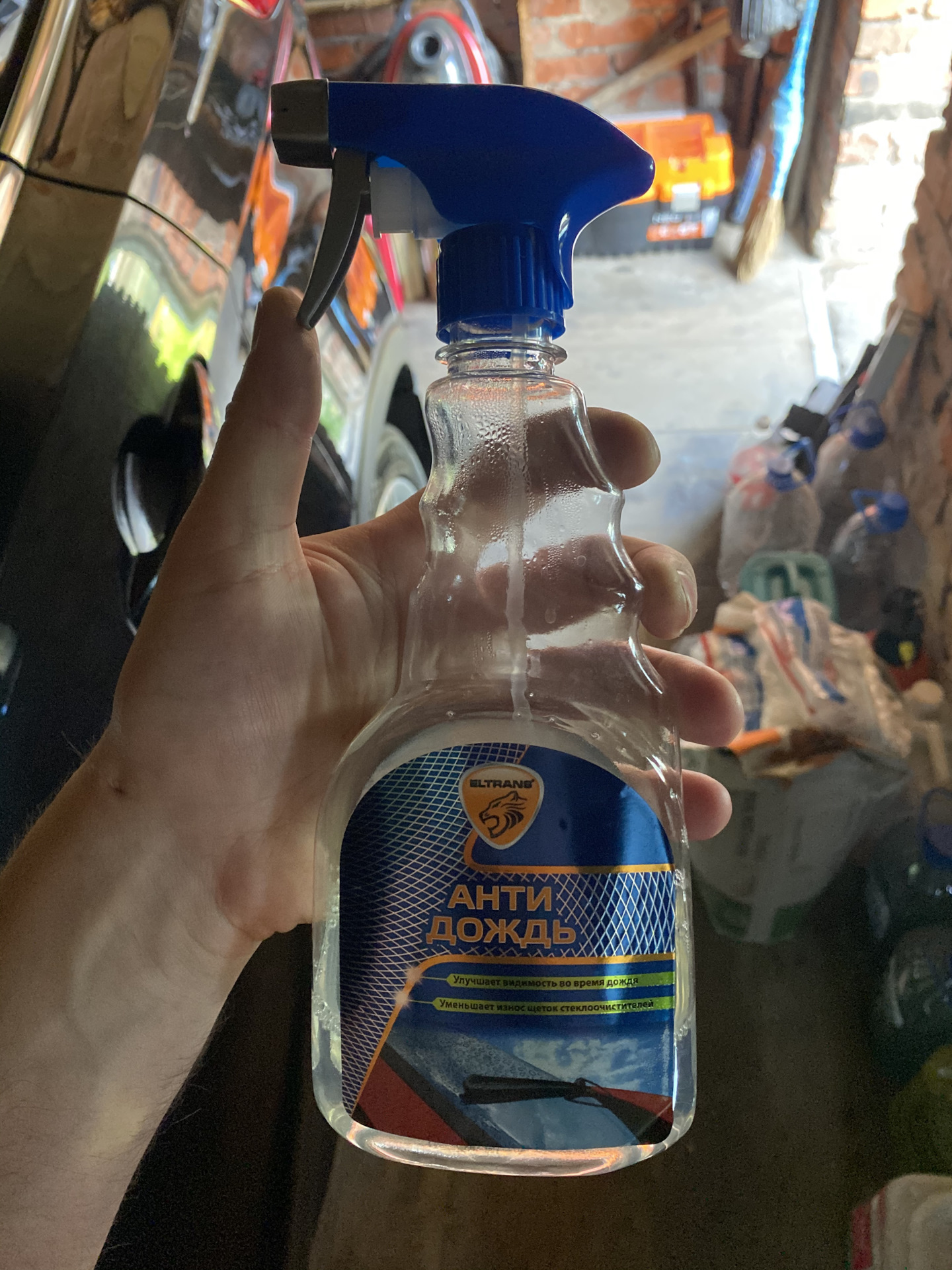

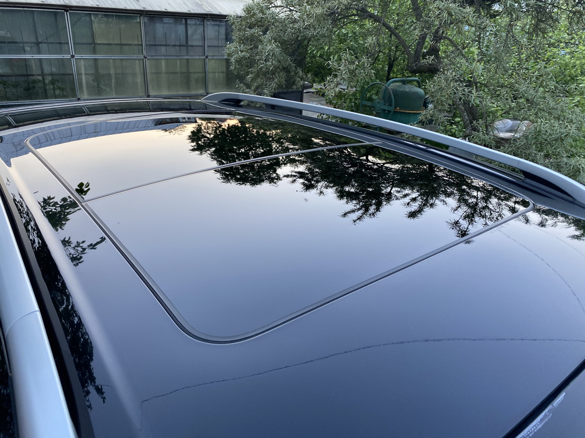

Далее состоялась мойка окон. После её завершения нанёс на все стёкла, фары, фонари и зеркала антидождь Eltrans. Не забыл конечно же и про панорамную крышу.

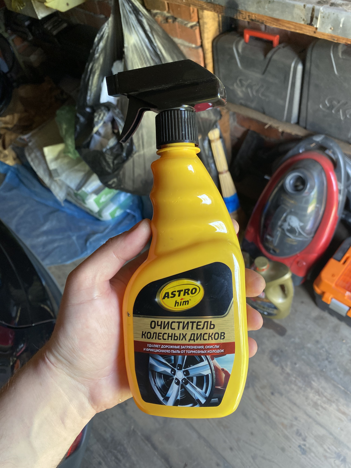

Диски отмыл средством для чистки дисков Astrohim, резину чернил пенным очистителем Kerry.

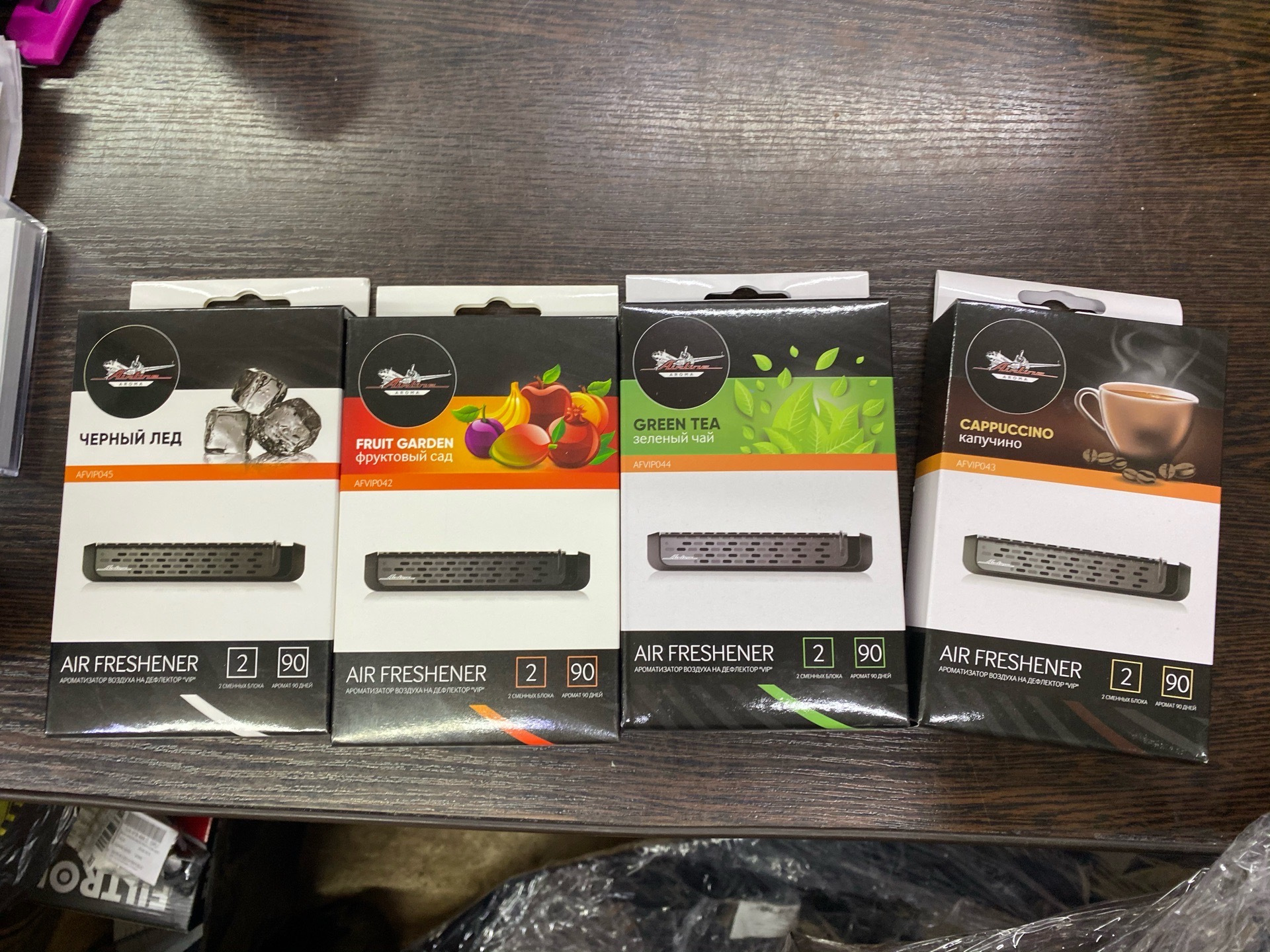

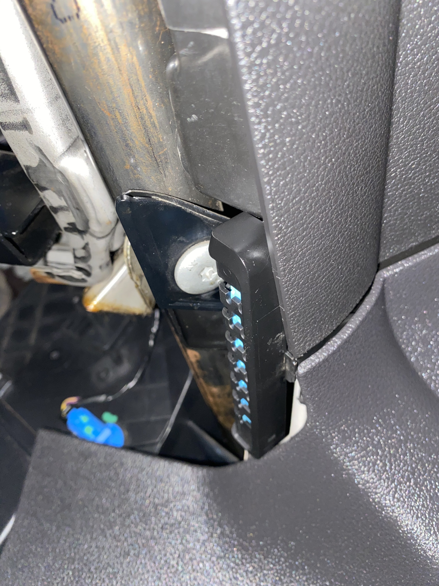

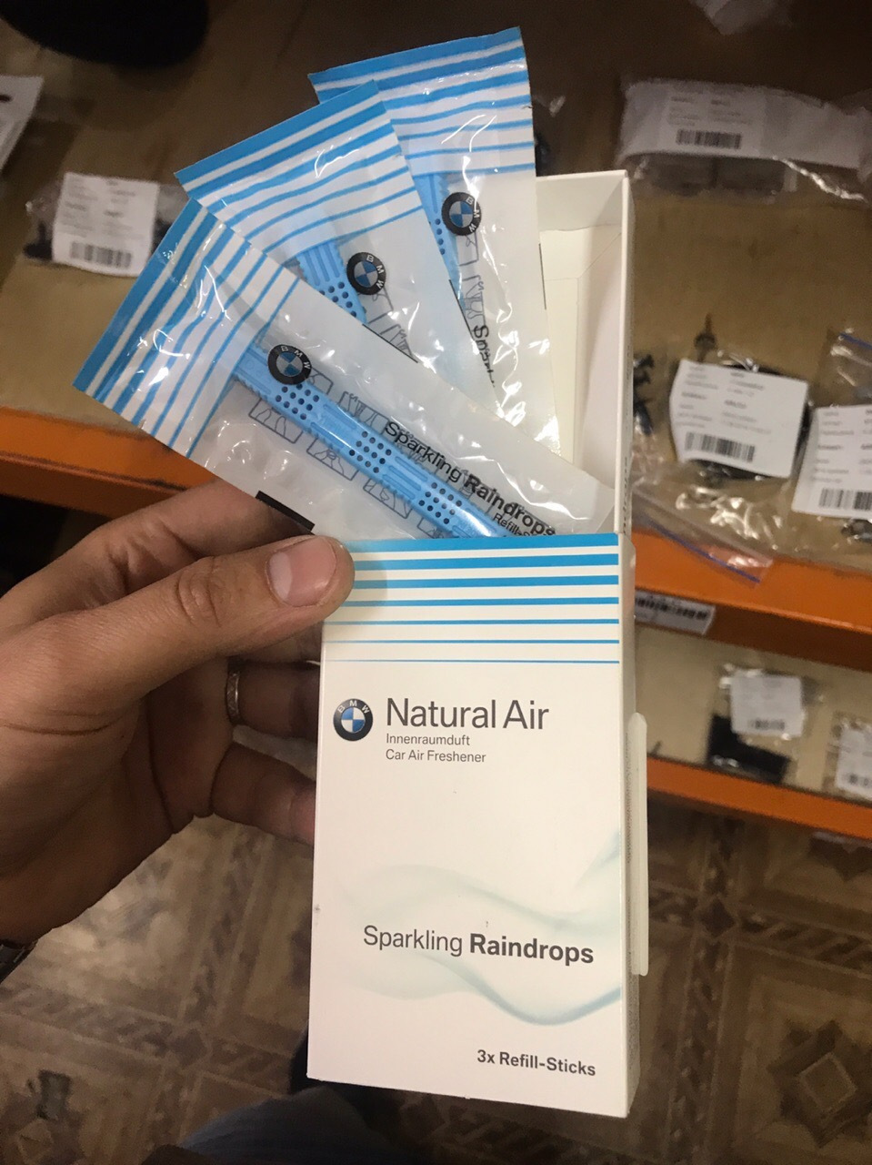

Вишенкой на торте стал новый освежитель BMW в салон. Для его установки использовал корпуса дешевых освежителей Airline, в которые картриджи BMW отлично помещаются.
Корпусы доработал и установил на дефлекторы ног водителя и пассажира, так как терпеть не могу торчащие освежители, висяшки на зеркале и прочие приблуды. Запах очень нравится, хоть что-то баварский вентиляторный завод умеет делать нормально)

Шампунь Lavr — ln2332 👌

Очиститель дисков Astrohim — AC388 👎

Освежитель BMW — 83122285679 (комплект 3 шт) 👍

Полгода запах стика бмв держится? Очень смешно 🤣🤣🤣
Ну может в баварских вентиляторах запах быстрее выдувает) Или говной пахнет сильнее)
Говной?
А подскажите, пожалуйста, в чем заключалась доработка ароматизаторов для крепления в ножные воздуховоды? нормально от туда запах по салону раздувался?

Лёх, а как же антибитум и айроном от мет. вкраплений пройтись?) Шампунь кстати для 1 фазы как правило высокощелочной, грязь и пыль будут липнуть жутко, нужно ручным шампунем потом проходить, чтобы сбить щелочь и статику. Сушка замшей для лкп фатальна, остаются песчинки на кузове, (тем более без 2 фазы) которыми очень быстро рисуется паутинка))

Да не кидайтесь палками, я сам раньше плотно сидел на черепашке и прочей химии из массмаркета. Просто по большей части она мало эффективна и менее бережна для покрытий, с которыми она контактирует. Взять хотя бы очиститель дисков, который у вас не справился со своей задачей. А сейчас миром чистоты правят индикаторные бескислотные очистители)

винетом по коже опасно, очень уж агрессивная. Для кожанных элементов лучше очистителя и крема для кожи фирмы Letech пока еще не встречал.
Если не борщить с концентрацией и тщательно смывать — ничего страшного не произойдёт. Не первый раз пользуюсь.
Кожу можно вообще чистить мыльным раствором хозяйственного мыла, чистит на ура. Только кремом обязательно надо после чистки обработать
