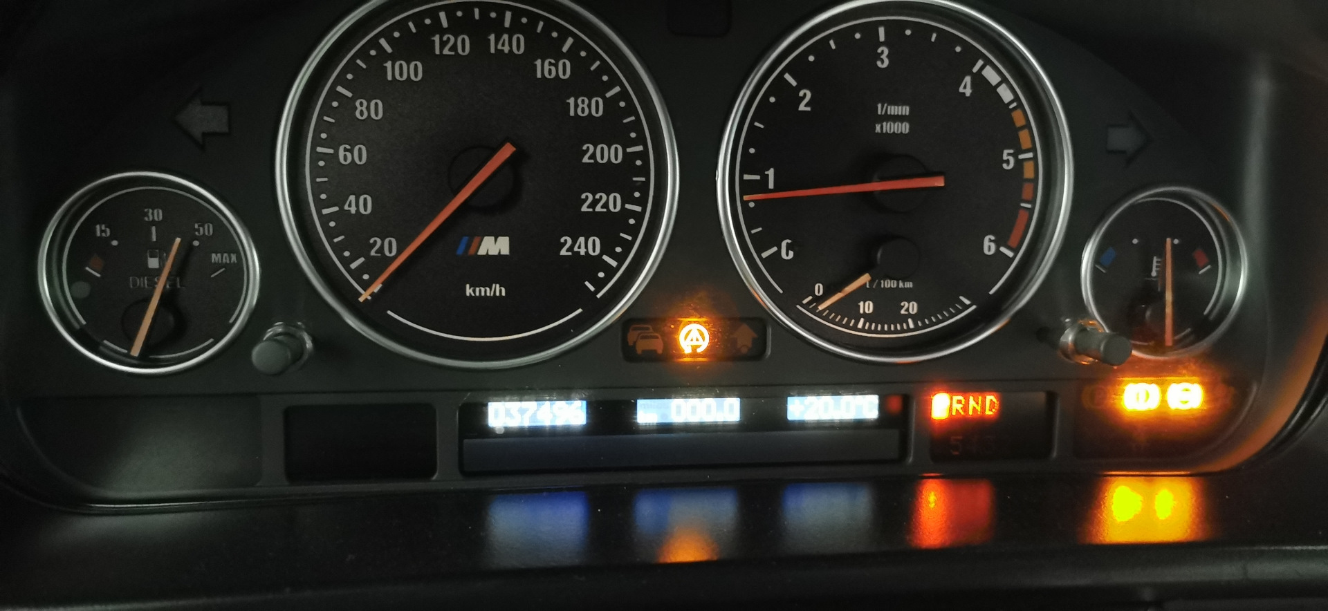

Как и многих меня посетила поломка с гирляндой на приборке…
Диагностика ругалась на насос подкачивающий… С такими признаками на приборке

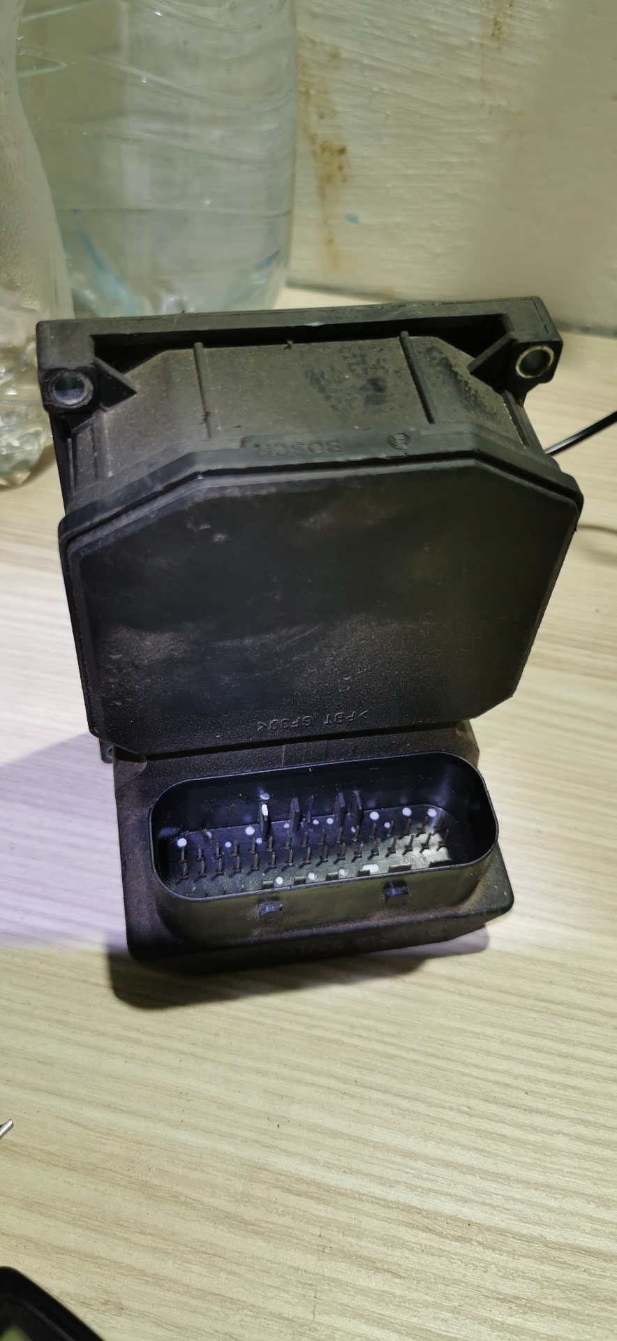

По блоку АБС (DSC)…
Могу поделиться контактом человека, который делает их ремонт с гарантией 1 год… Делает любые блоки АБС!
Живёт в Минске!
www.drive2.ru/b/507797076…m=link&utm_campaign=topic
Я сегодня забрал его блок, он мне выслал свой отремонтированный, и дал гарантию 💪…
Мой блок, отремонтировать не получилось в моём городе …
В прошлом году, тоже другой свой блок ремонтировал в Киеве, отъездил он 2 месяца, и лёг, взял б/у, хватило на 1 год …
За этого Диму, много у кого читал отзывы (кому он делал ремонт) то уже по 2-3 года катаются…
Это не реклама, а больше может кому помогу с инфо…
Порядочный человек! Нет лишнего текста, всё по факту!
Я его поставил (блок на место), закодировал и на тест, блок срабатывает как положено… Всё норм…
