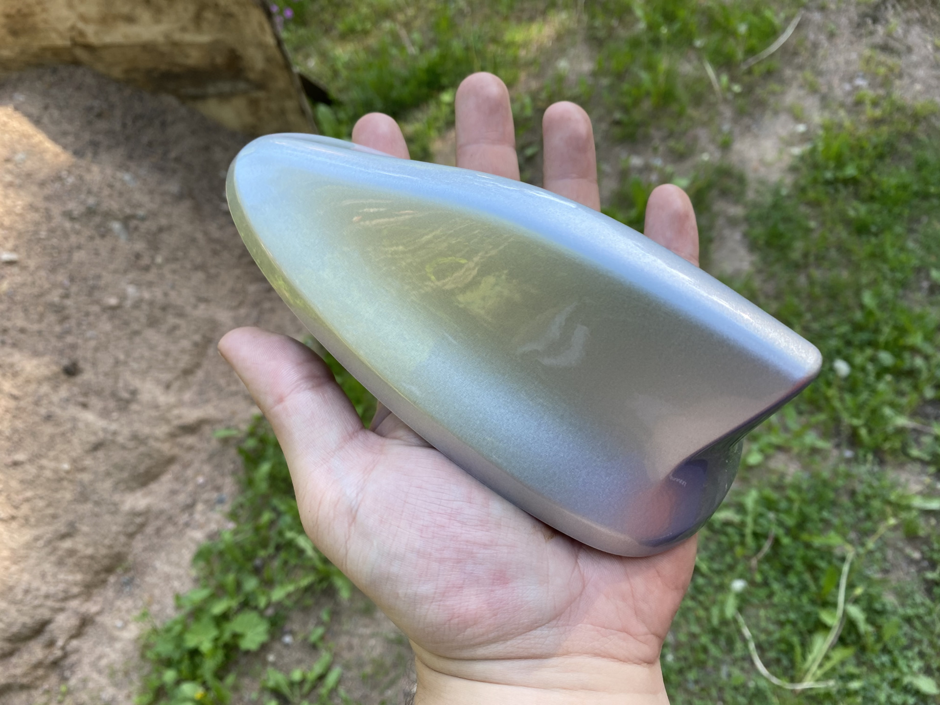

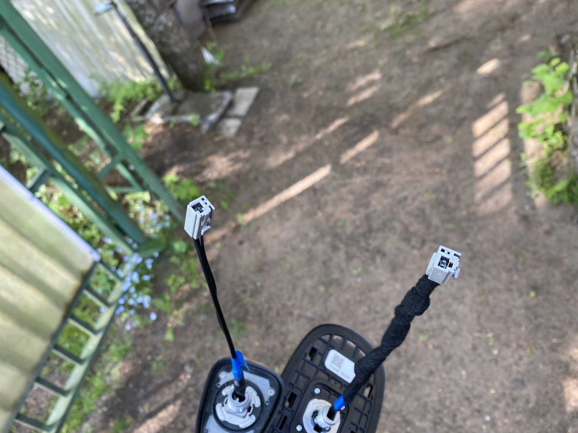

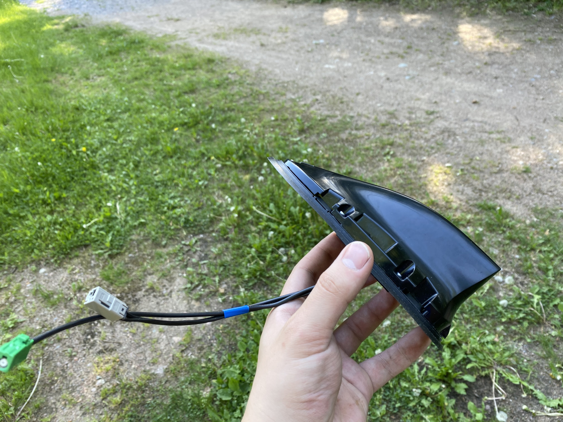

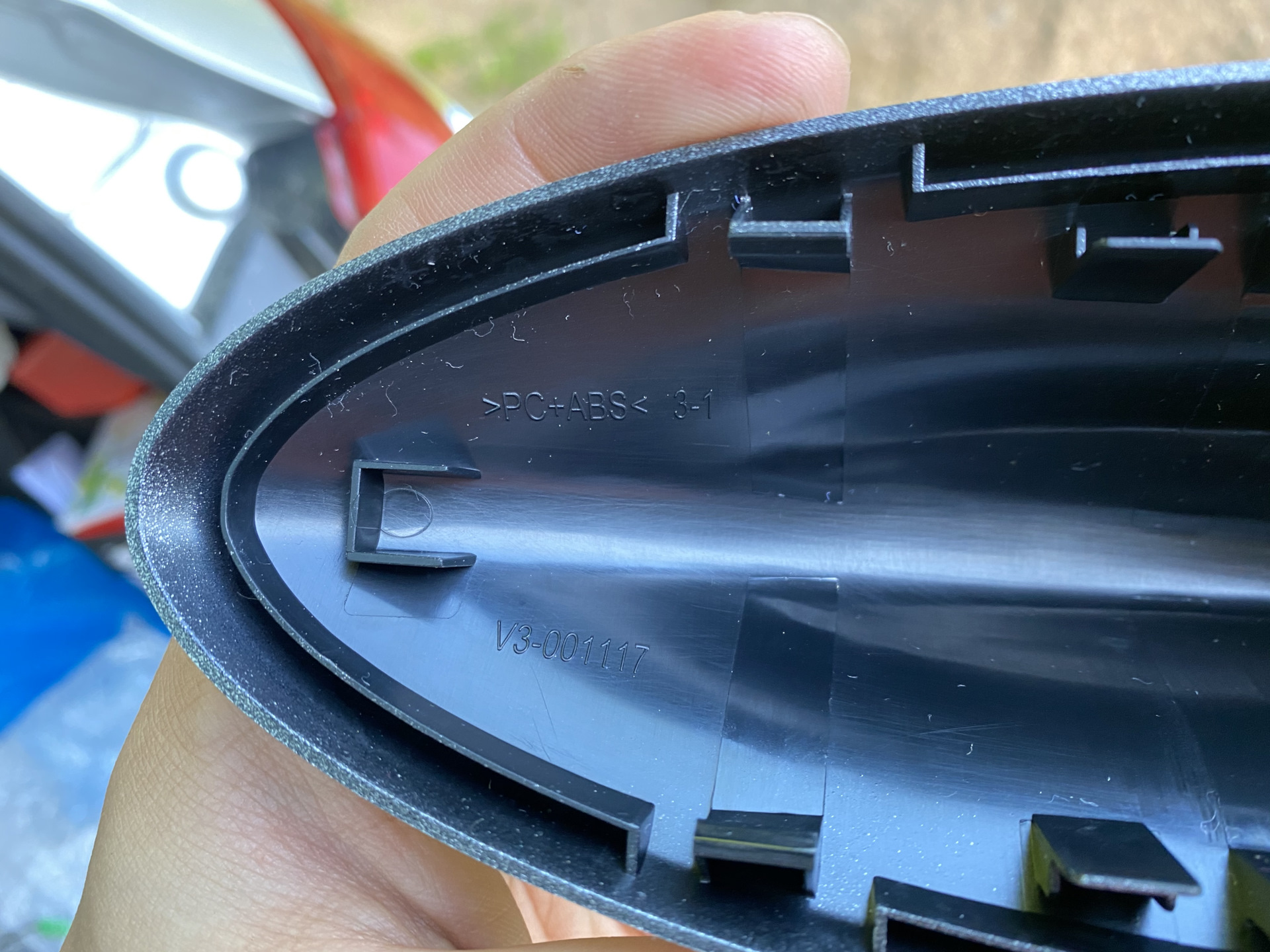

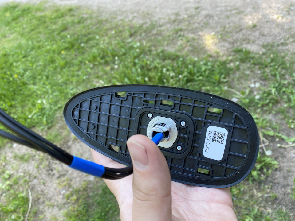

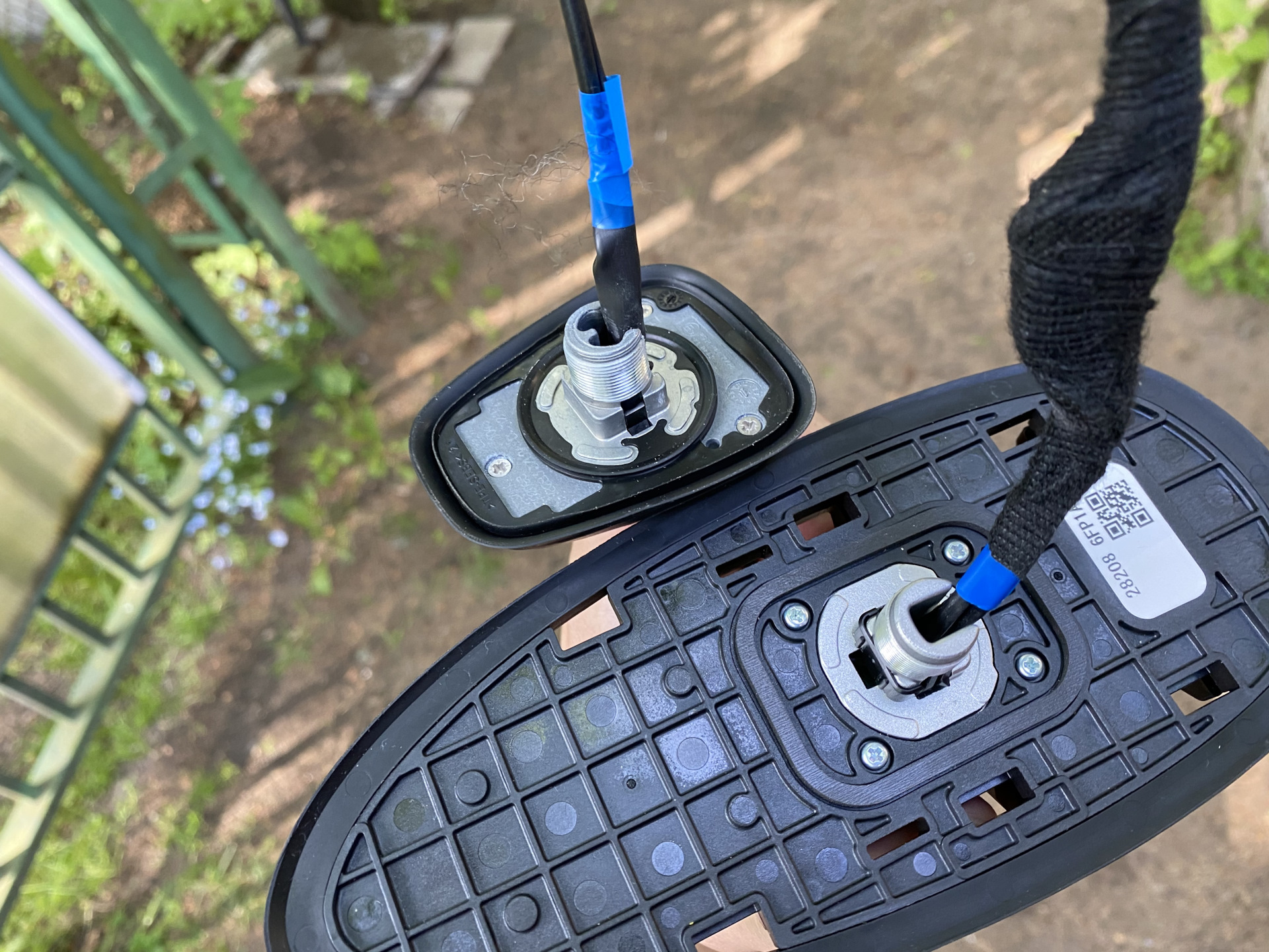

Сама антенна состоит из двух частей: антенна (28208-6FP1A) + накладка в цвет кузова

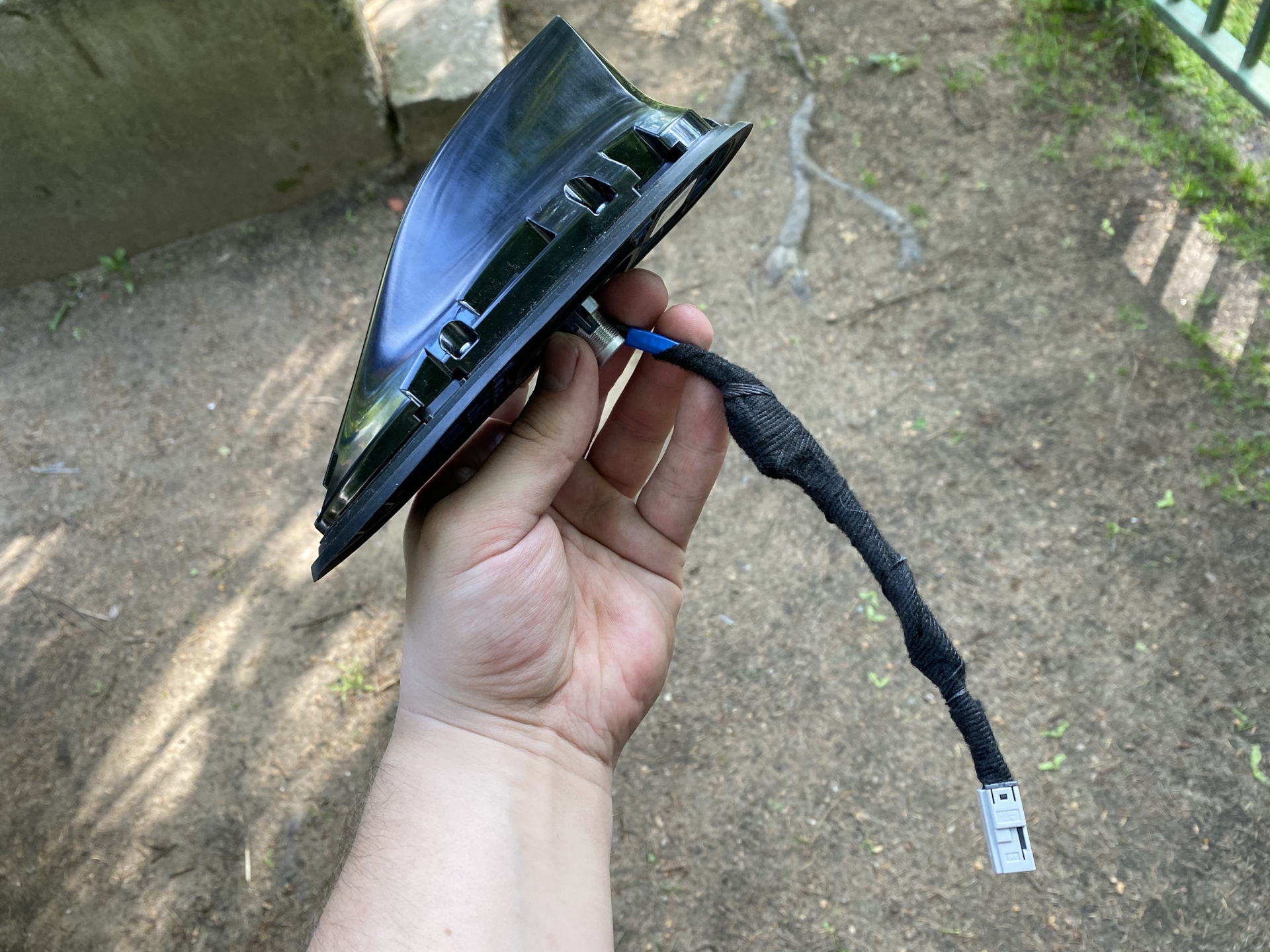

У антенны 2 разъема: для радио (серый) и для ГЛОНАСС (зеленый).
Т.к. зеленый разъем на Тииде не нужен, радостно заматываем его в тканевую изоленту, чтобы не гремело.
Ниже сравнение штатной антенны и плавника от Кашкая
Накладка в цвет кузова держится на защелках, снять ее можно только открутив антенну.

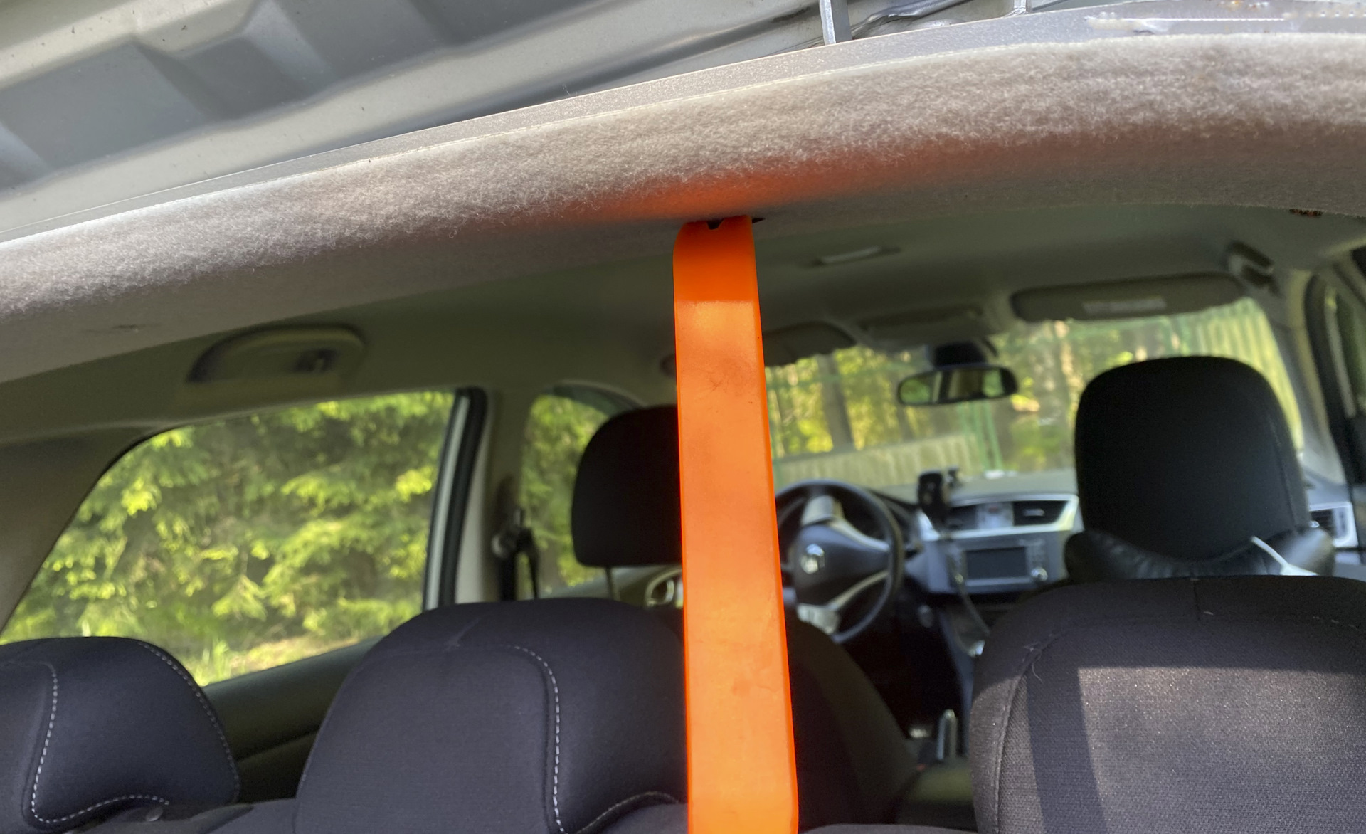

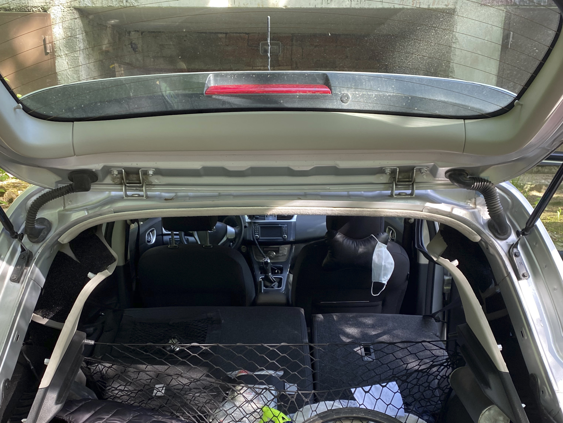

Сначала хотел совместить приятное с полезным: скинуть обшивку потолка и сделать шумоизоляцию потолка, но потом попил пивка и решил, что я что-то психанул.

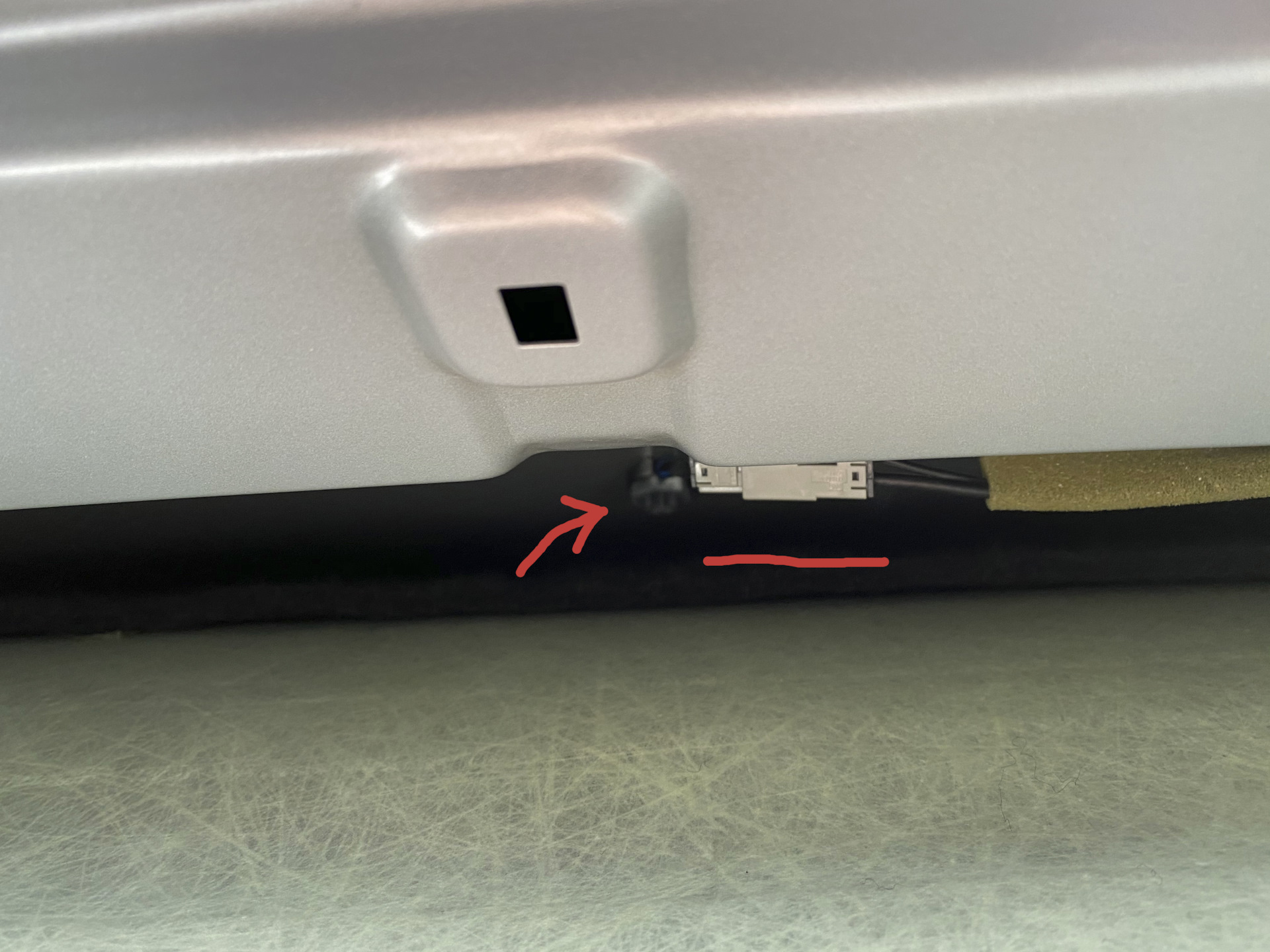

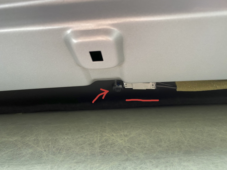

Доступ к антенне можно получить: 1) сняв уплотнитель 5 двери, 2) вытащив 3 пистона в потолке, 3) скинув светлую часть обшивки салона сзади и 4) аккуратно отогнув обшивку потолка.
На последнем фото чертой отмечен разъем антенны, стрелкой место где находится антенна и гайка ее удерживающая.

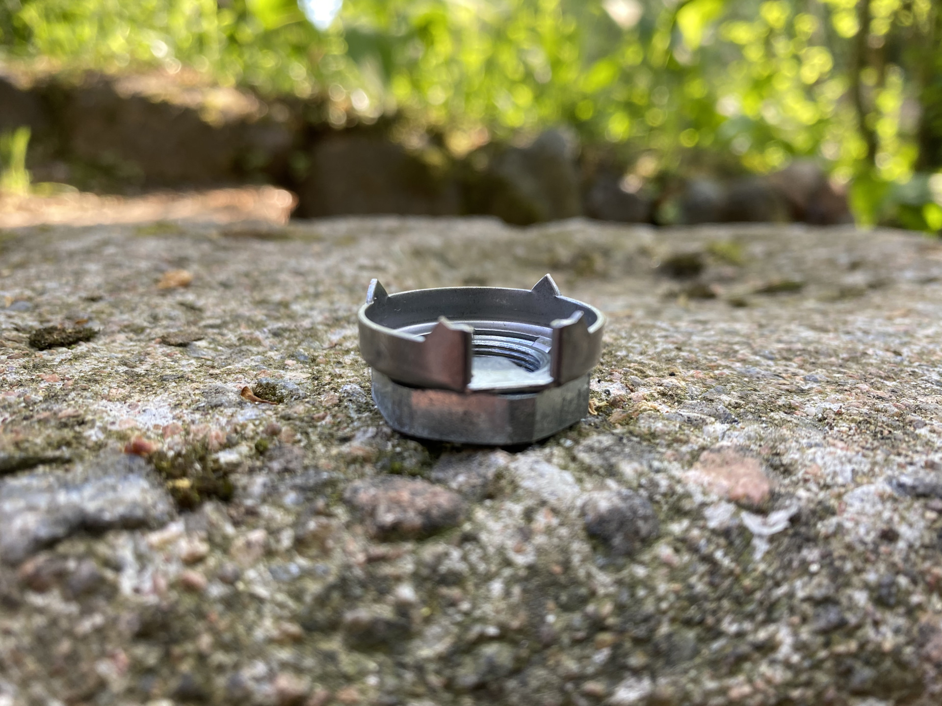

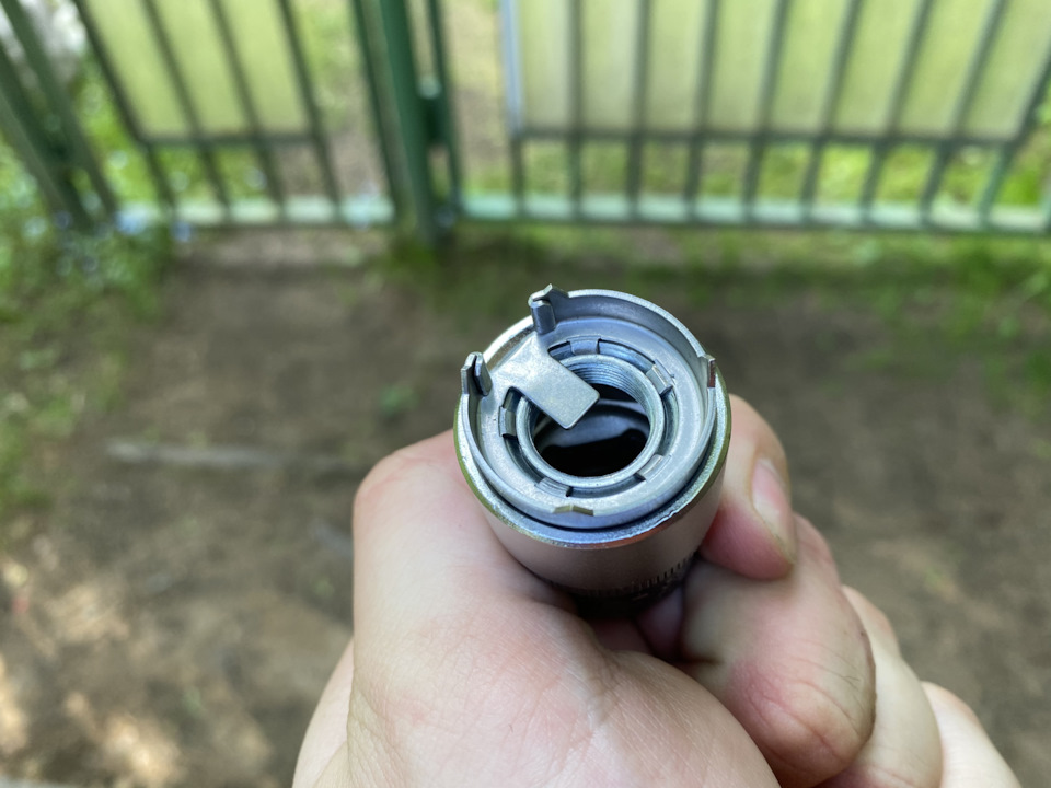

Для снятия гайки нужен накидной ключ или головка на 22. Рожковым ключом работать будет не удобно.
У меня гайка была закручена без особых усилий, снял головкой без трещетки.

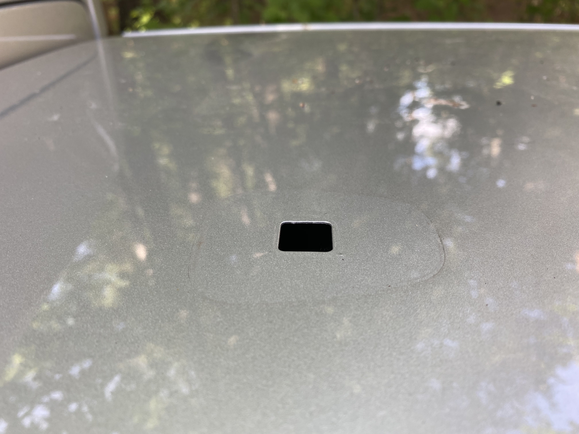

Отверстие в крыше квадратное, т.к. и основание крепления антенны такое же, криво поставить не получится при всем желании.

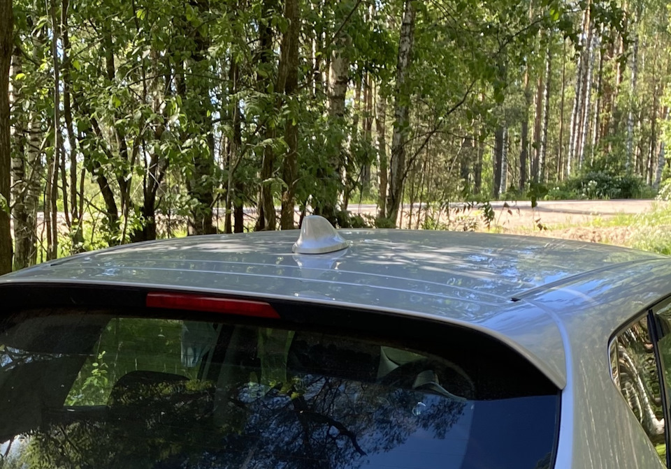

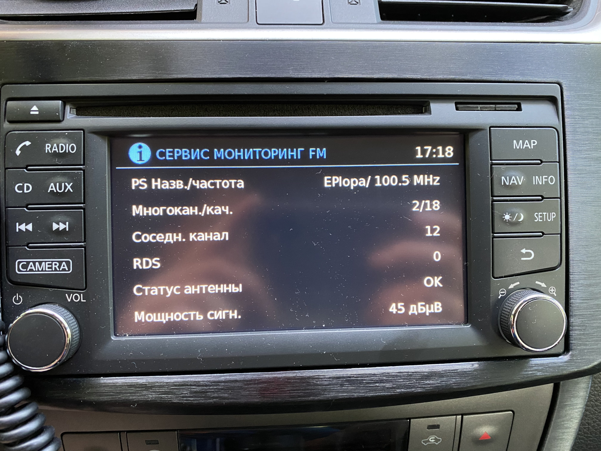

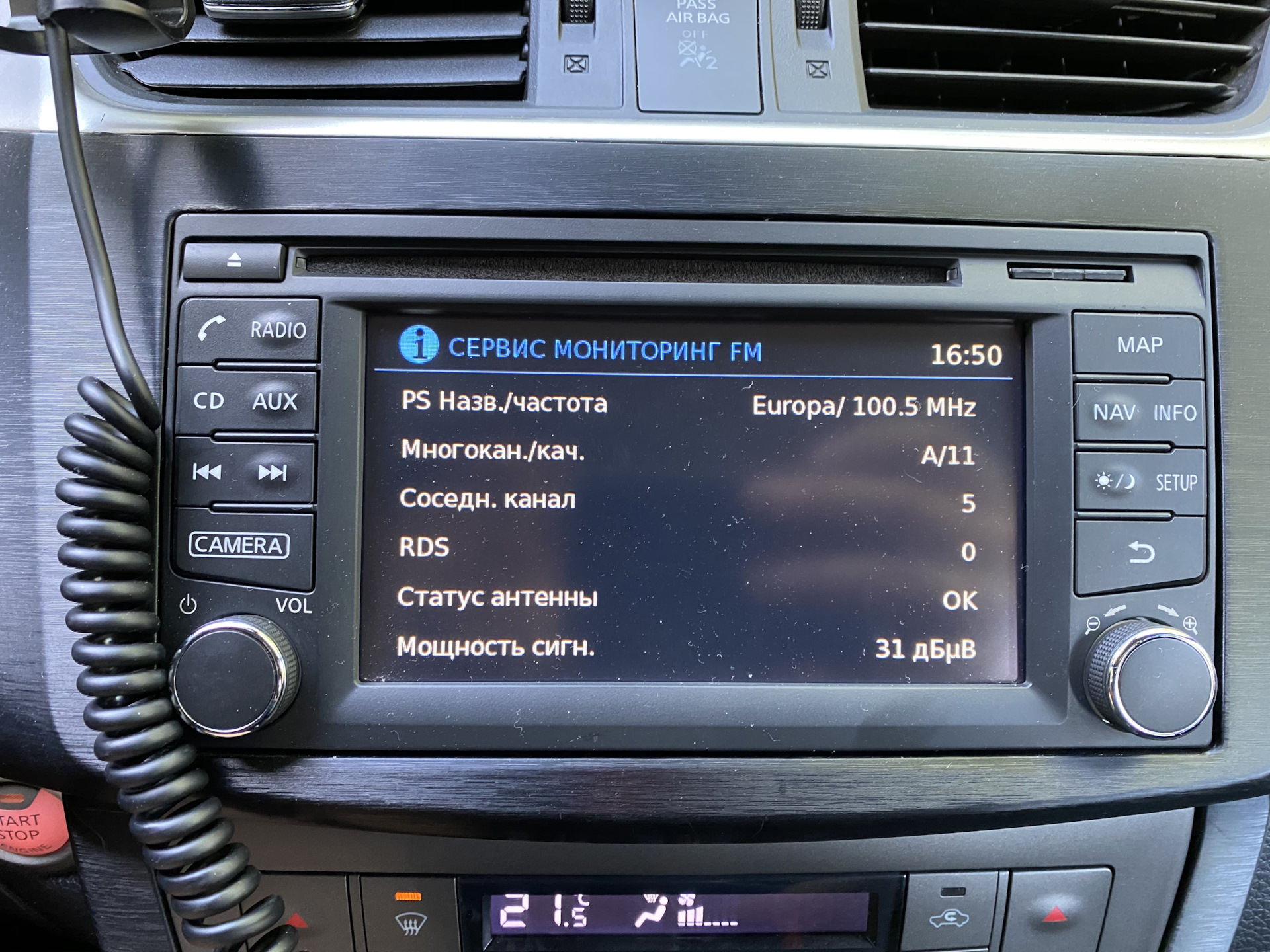

Перед заменой не поленился и залез в сервисное меню магнитолы, чтобы проверить мощность сигнала на той радиостанции, которую чаще всего слушаю в авто. Как видно, мощность (а точнее коэффициент усиления) сигнала увеличился на 14 пунктов.

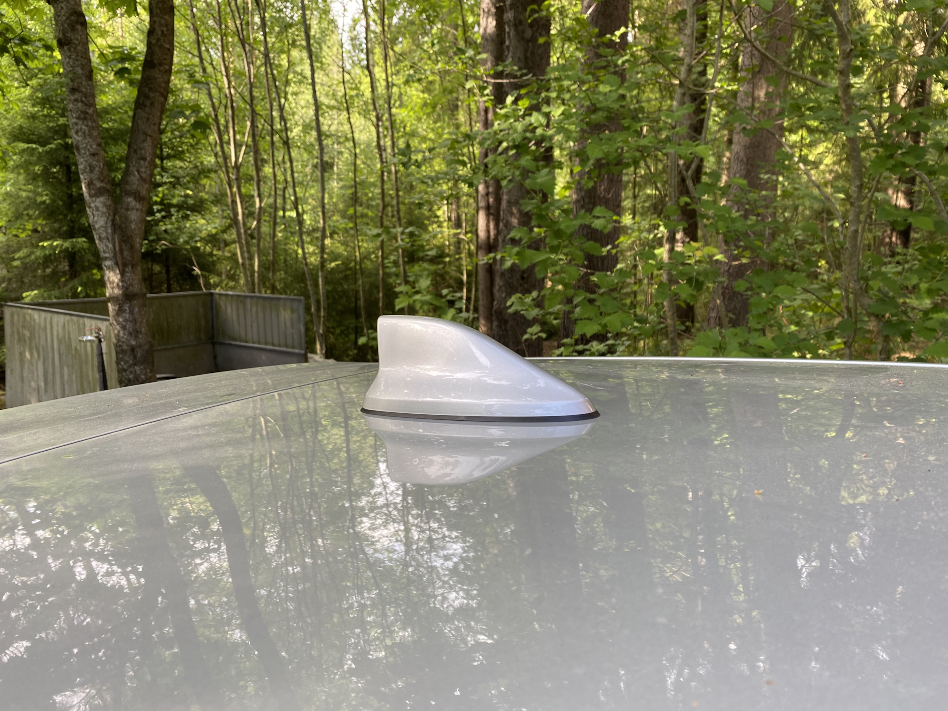

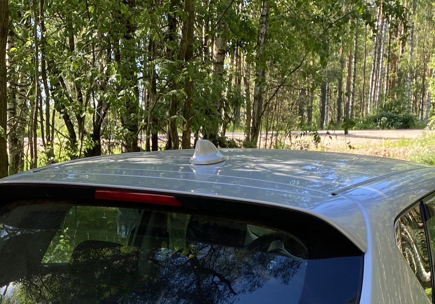

Напоследок несколько фото обновленной Тииды. Теперь такая только у меня и у тех, кто ставил китайские плавники-заглушки.
