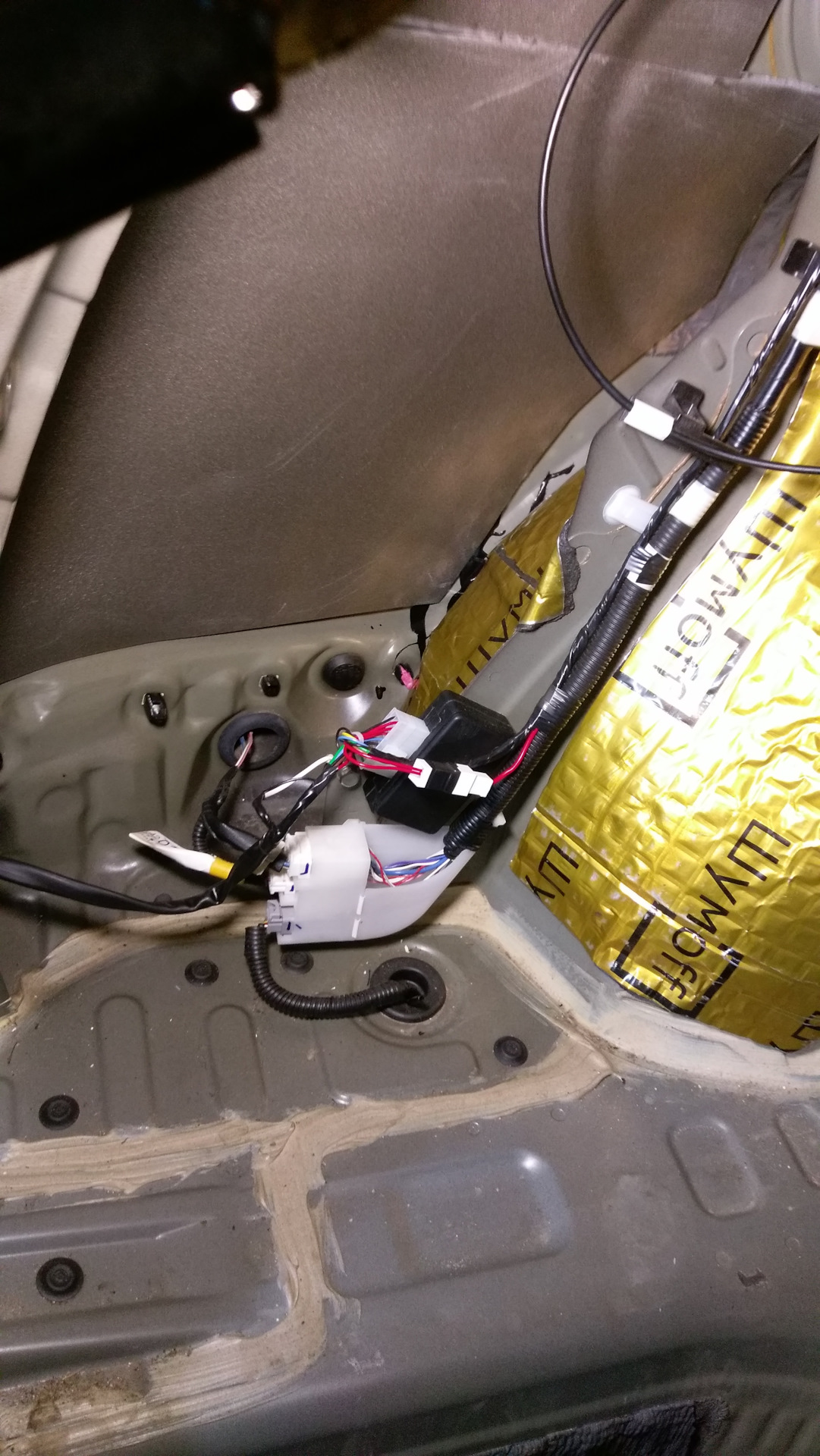

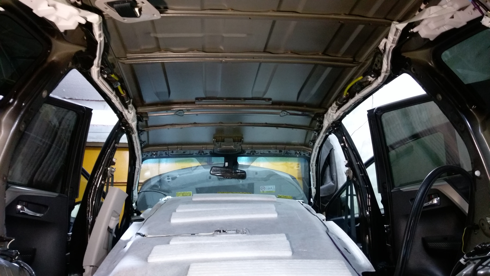

Поставил фаркоп. Купил смарт блок Концептавто KASC71 — решил подключить. Лазил везде информации мало. Нашел видео на ютубе. Не верил, что нету штатного разъема для подключения фаркопа. В итоге колхозил так-же как на видео. Ну думаю жопа разобрана — заодно проклею салон вибрухой. Снимаю верхний пластик — И ВОТ ОН РАЗЪЕМ!

у рава с зади есть специальная колодка для подключения

Есть инструкция от штатного фаркопа там все показано и разъёмы и все остальное
