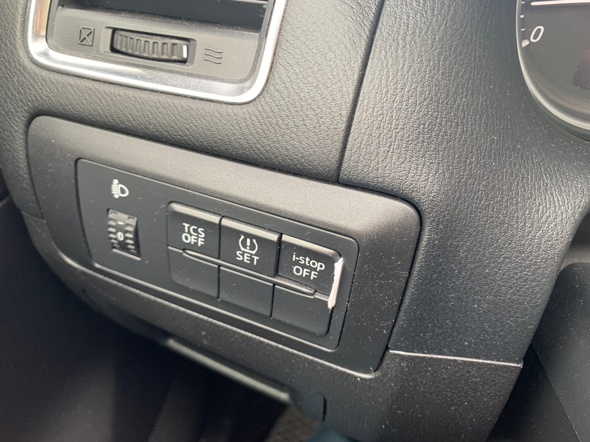

Замечал, что многие отключали i-stop программно, но было несколько статей в которых описывали, чем такой путь плох — вы заставляете двигатель думать что он заглушился, но вот коробка об этом не знает. Но да ладно, не будем здесь разводить холивар по этому поводу, все эти посты с дискуссиями что якобы вреда от программного отключения нет — можно легко найти на этом портале (без обид, но комменты к этой записи на эту тему будут безжалостно удаляться, как и на тему что можно отключать i-stop бумажкой, зубочистой и т.д!). 😉 Для себя я решил, что буду отключать его по более правильному пути — через реле времени. По сути оно при запуске двигателя будет эмулировать нажатие кнопки выключения i-stop, замыкая цепь на указанное количество секунд.

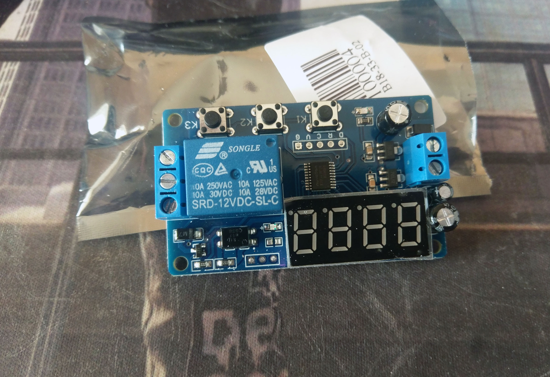

Итак было куплено на известном сайте реле времени, т.к. побывав в нескольких магазинах радиоэлектроники продавцы только разводили руками и советовали заказывать у китайцев. И только в одном предложили самому собрать схему и запрограммировать ее, но мои познания в этой области чуть больше чем 0…😅

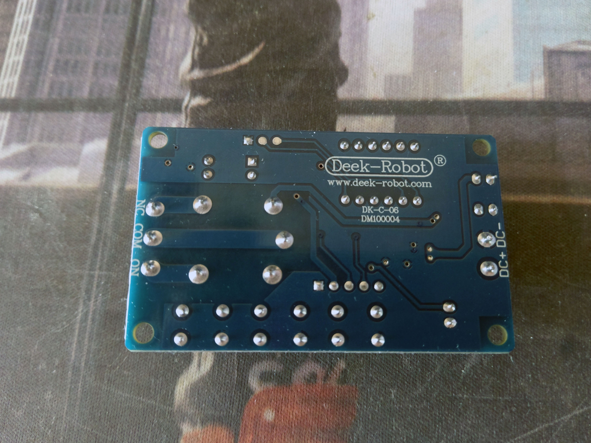

Собственно говоря заказал устройство, и примерно через месяц уже получил на почте. Выглядит микросхема достаточно фирмово и аккуратно, сзади информация о компании Deek-Robot.
Вооружившись мультиметром и подкинув питание к плате от бустера, начал изучать режимы работы. Нам подойдет 2ой (P-02). При появлении питания он замкнет COM и ON на указанное нами количество секунд(по сути "нажмет" на кнопку), после чего отключит реле и перейдет в режим ожидания. Я поставил таймер на 3секунды. Т.е. запускаем двигатель — реле зажимает кнопку "i-stop OFF" на 3 секунды, после чего отпускает ее.

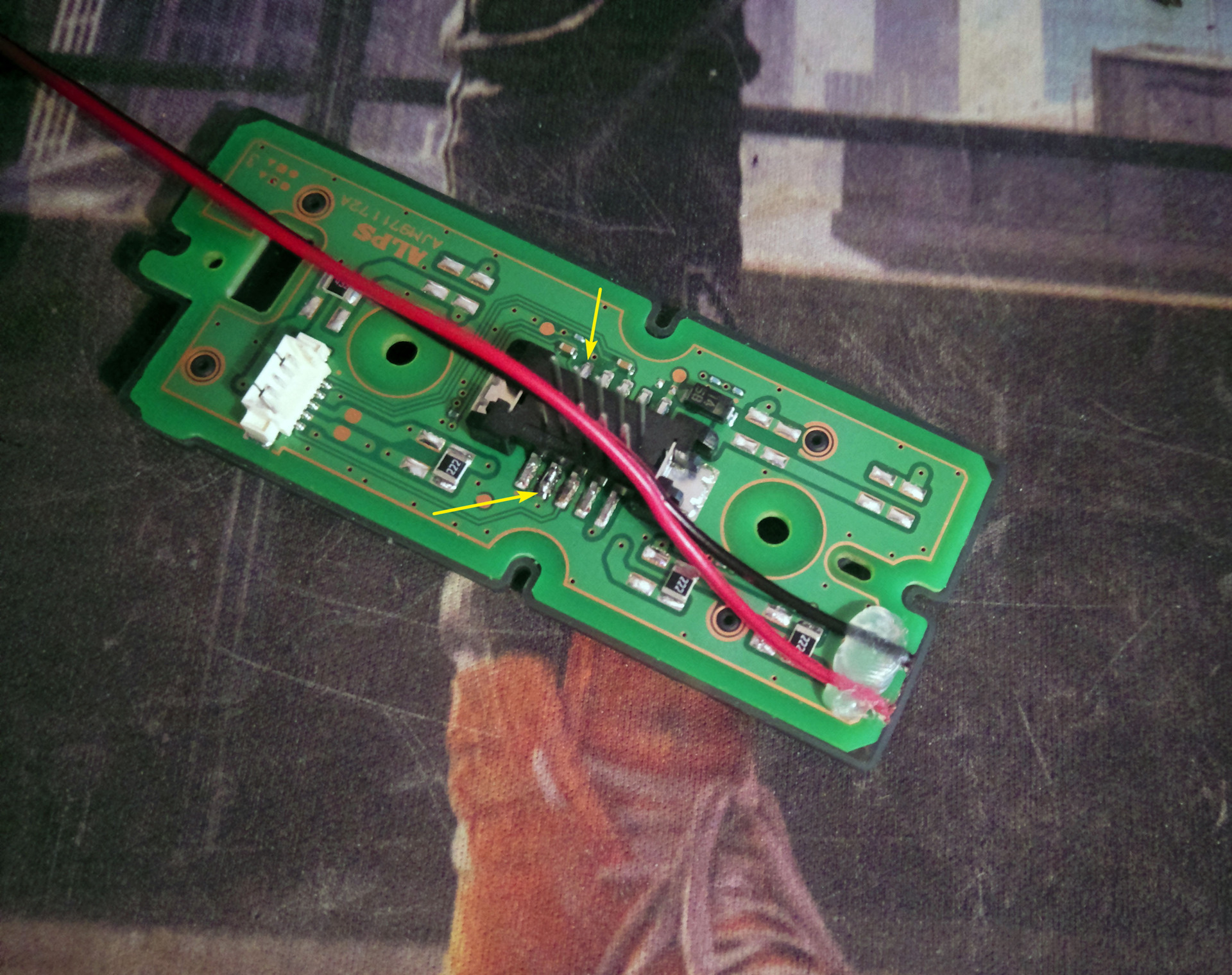

Теперь остается самое "сложное" — подпаяться к кнопке. При прозвонке выяснилось, что они у нас резистивные. Грубо говоря мозги автомобиля определяют какая кнопка была нажата по итоговому сопротивлению на двух контактах. Поэтому бомж вариант правильного отключения, путем заклинивания кнопки i-stop в нажатом состоянии кусочком пластмаски, приводит к банальной неработоспособности остальных кнопок…
Так вот, припаивать провода я решил по более простому пути — прямо к контактам кнопки. Но для того чтобы провода перенести на другую сторону платы(т.к. поверх кнопок идет силиконовая отформованная защита) пришлось немного ее подточить надфилями и провода колхозно заизолировать от платы расплавленным пластиком.🤦♂️
Альтернативным вариантом будет подпаять два провода ко 2му и 1му контактам(желтые стрелки на фото), и на один из проводов повесить резистор равный сопротивлению нажатой кнопки.

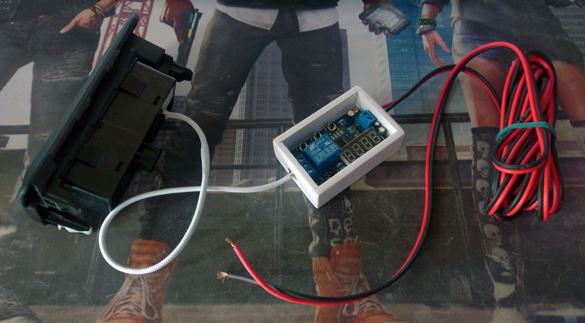

Для красоты и защиты платы собрал ей короб из пвх пластика. Теперь только остается подключить питание для платы к плюсу после зажигания(можно получить из блока предохранителей с помощью разветвителя) и кузову.
Коробочку закрепил внизу справа под блоком кнопок на черный 3M стотч. И для красоты провода были обмотаны тряпичной лентой Tesa.
По итогу получаем полностью рабочий блок кнопок, и i-stop автоматически отключаемый по штатной схеме с возможностью при необходимости включить его по нажатию на кнопку i-stop. Таким образом вместо кнопки "i-stop OFF" получили кнопку "i-stop ON"😁

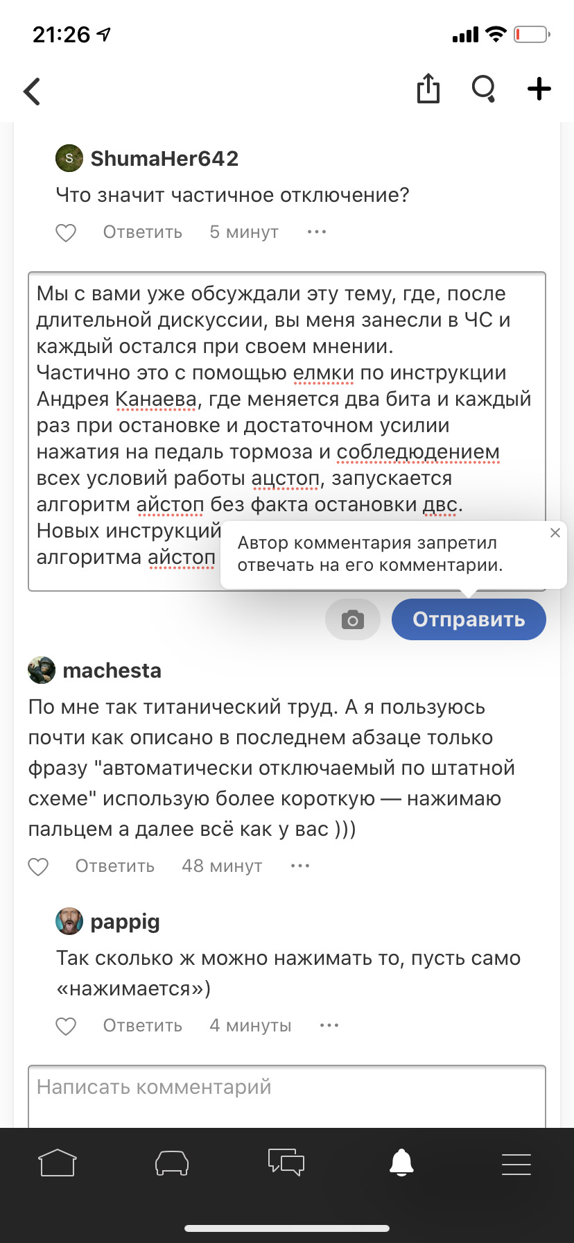

Ну тут да, чтобы выполнить инициализацию надо достать бумажку. Кнопка антибукса, насколько помню, работает.
Я программно отключил бесплатно.
Не всем нравится частичное отключение путем пары бит. А полного программного еще нет, к сожалению.
Что значит частичное отключение?
Как штатно выключается? Надо держать кнопку?
