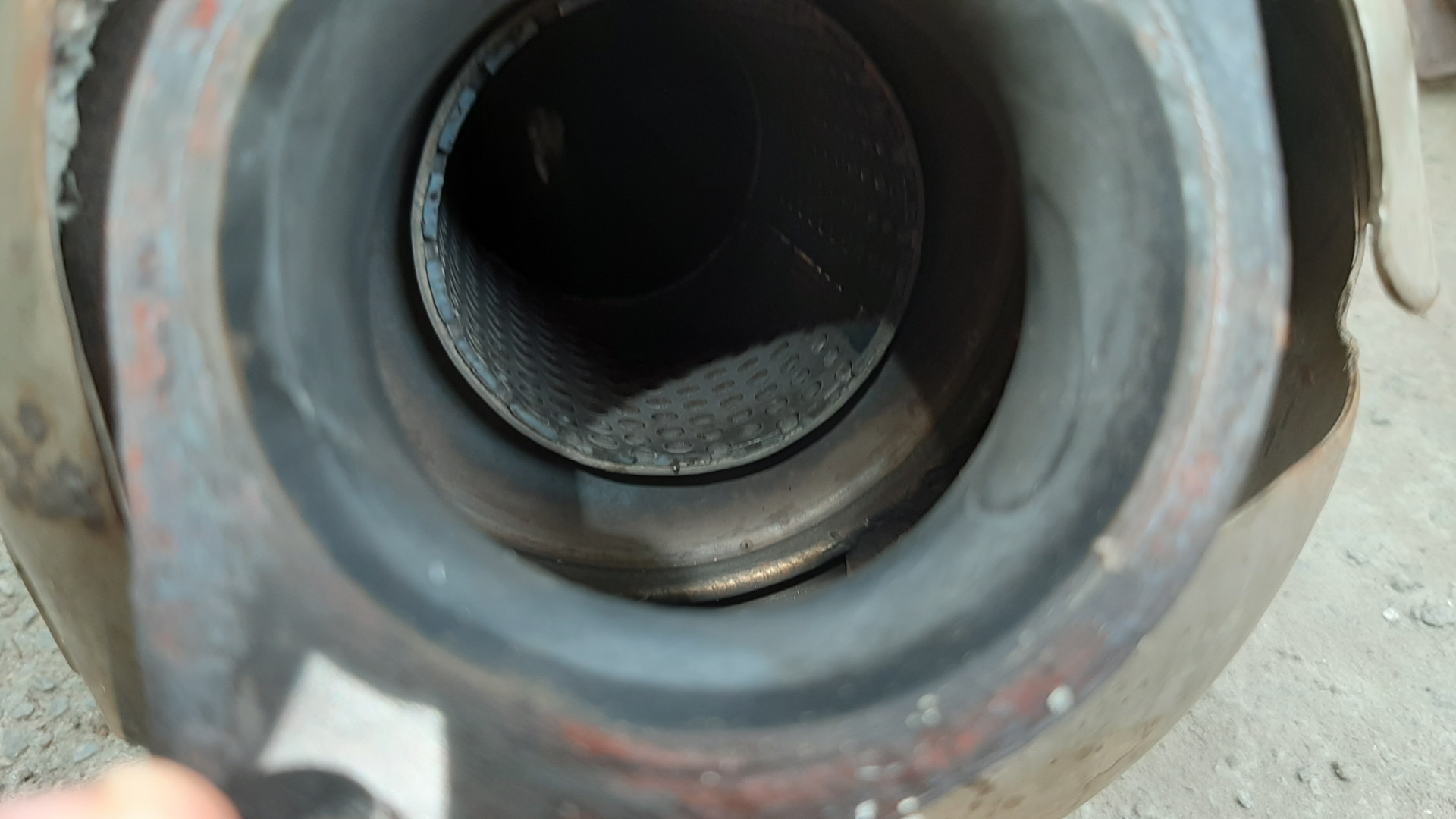

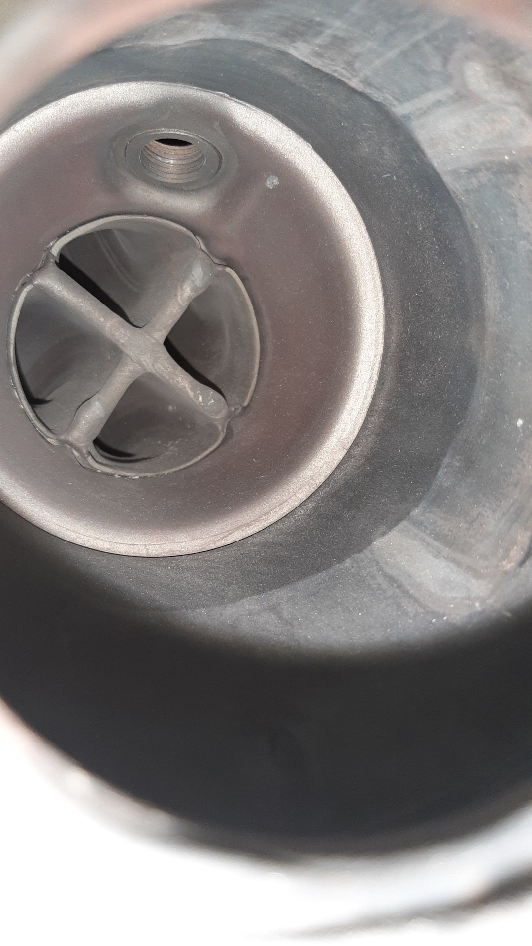

Итак, спустя полгода после вваривания пламегасителя вместо катализатора, появился звон и дребезг исходящий от выпускного коллектора. То ли пунктирный провар пламегаса внутри банки виноват, то ли наполнитель пламика кончился, ну не суть, решил я эту проблему конечно засовыванием под термоэкраны асбестокартона. Но заменить коллектор с пламегасителем на пустой, дернуло меня еще то что после 4 тысяч на пламегасе прироста динамики ускорения я не наблюдал.

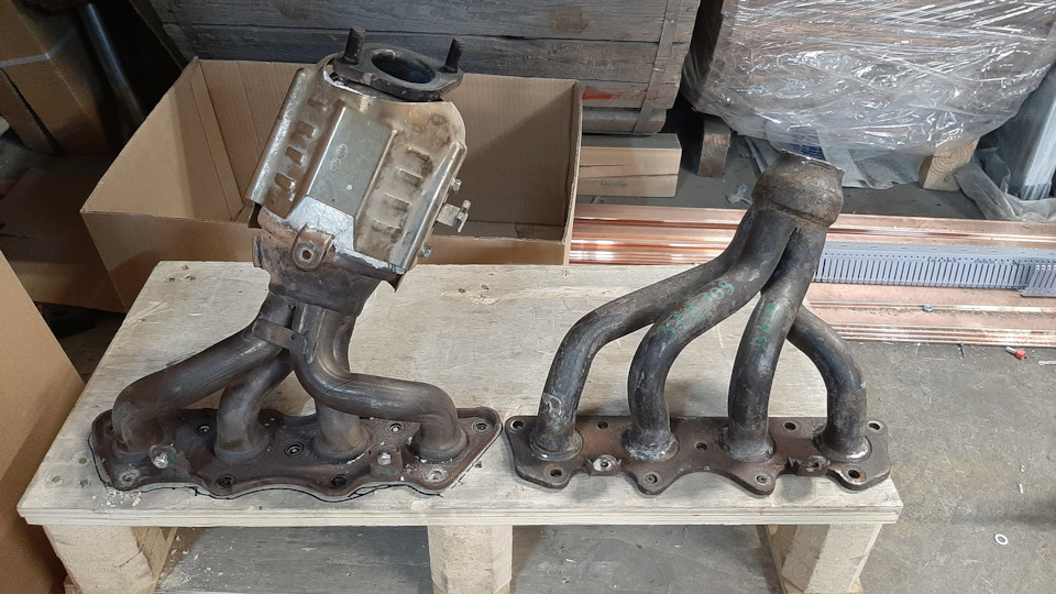

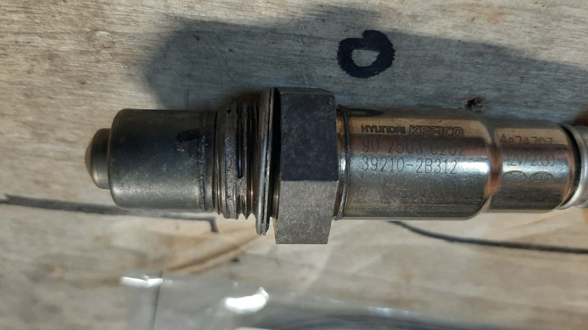

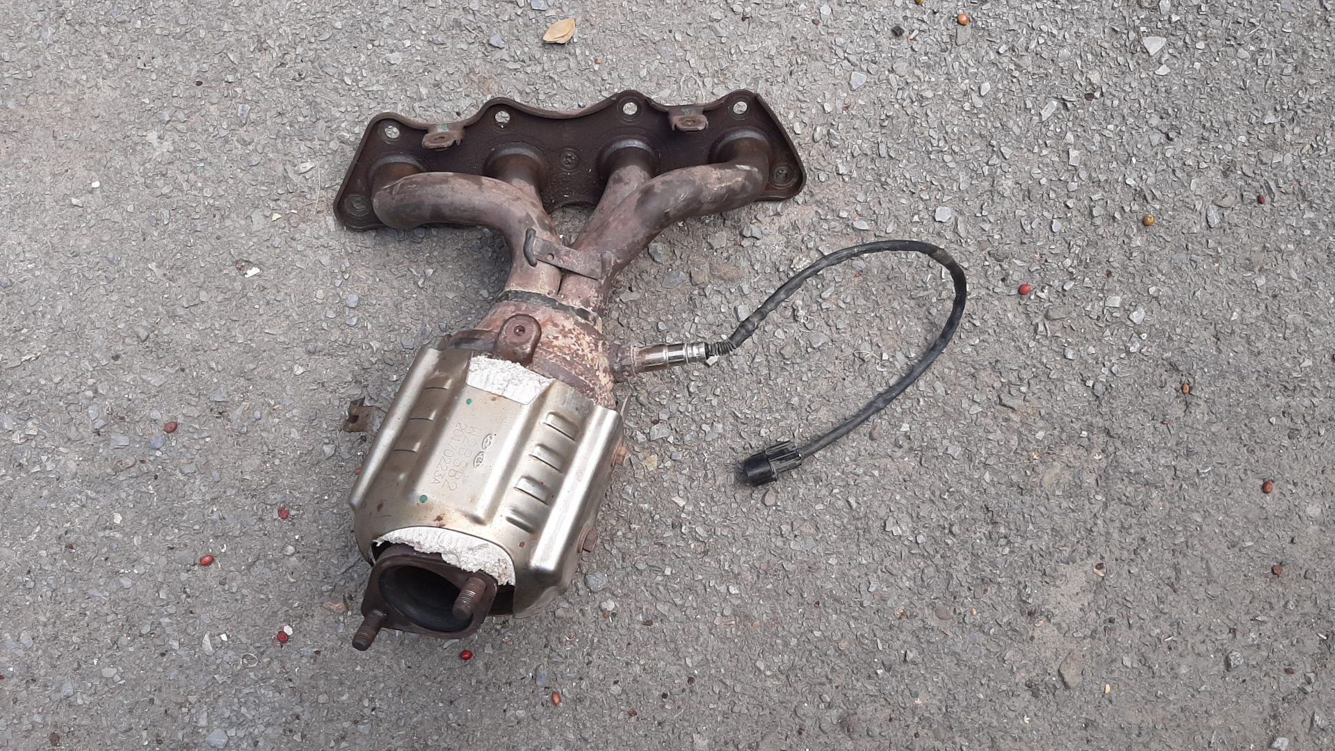

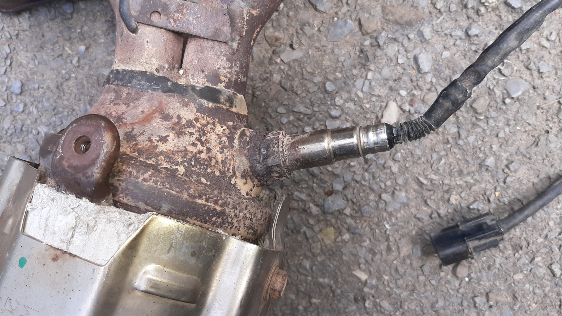

Вообщем в области за практически даром нашел пустой коллектор, буду называть его "кат". До этого была приобретена новая оригинальная лямбда за полцены, т.к. моя приросла к родному "кату"…часть корабля, часть команды… а также новые прокладки, которые кстати ощутимо бьют по карману при каждой замене.
На яме за 2 часа махнул все это дело

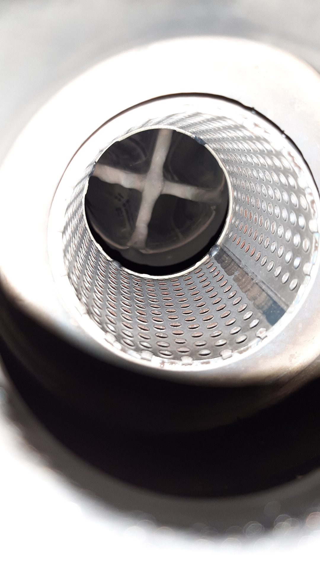

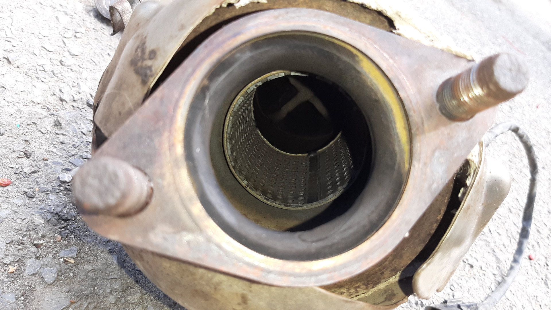

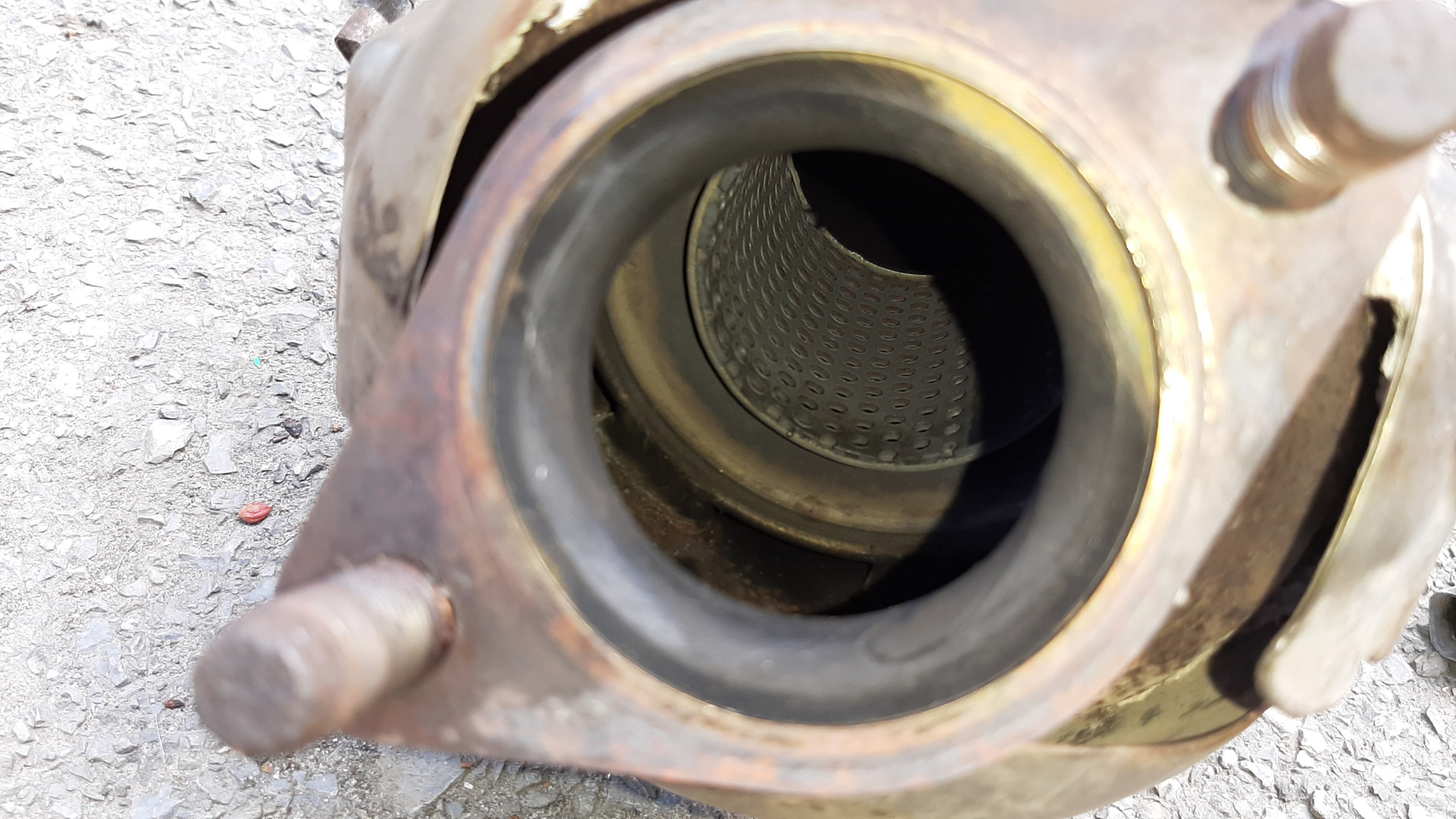

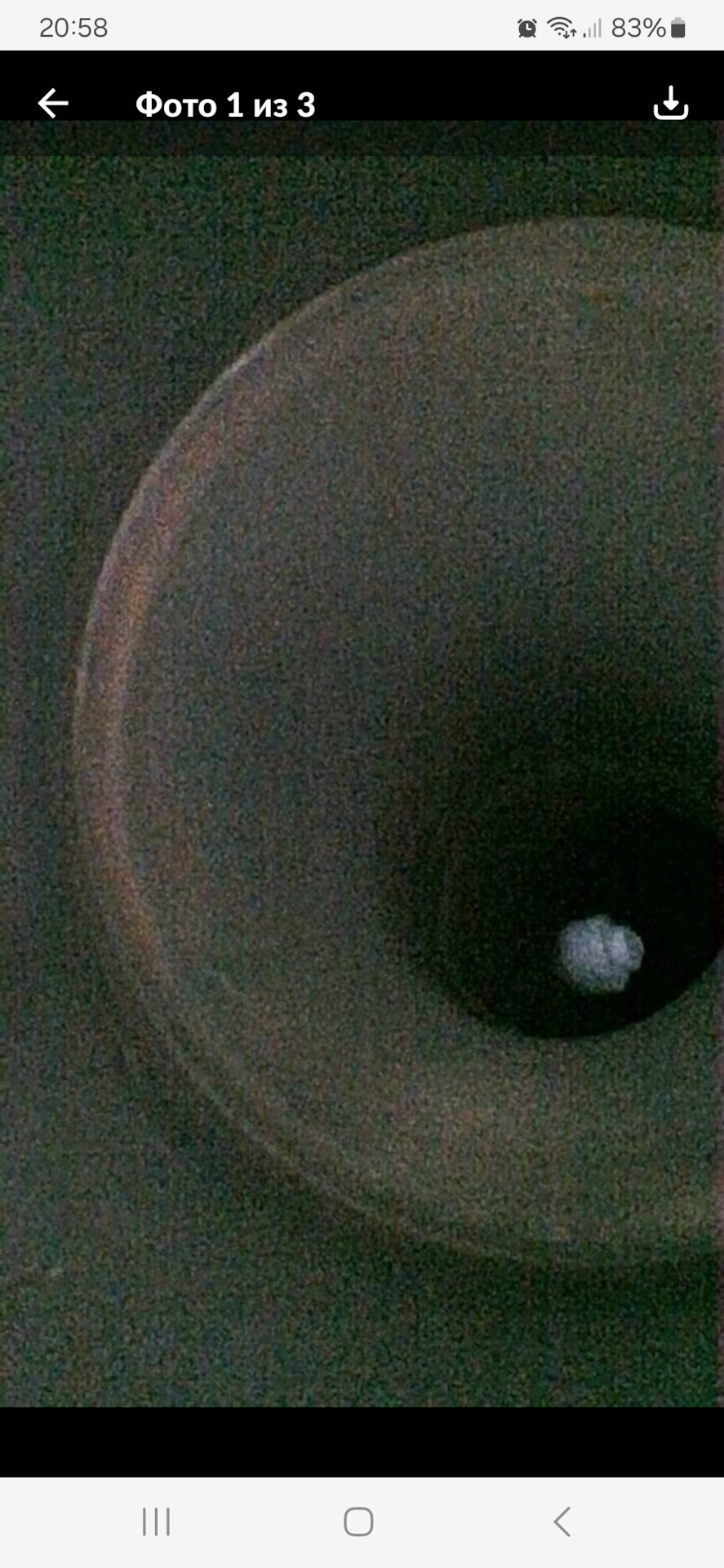

Ну и фото кишков пламегасителя
Ну а теперь сравнение!
Пламегаситель.
Сразу после установки оного я ездил без 2 катов, и подрыв снизу, примерно тысяч с 2 до 3, был мощнейший. Вперед выпрыгивала очень рьяно, но вот после 4 по тахометру "задыхалась". За зиму без катов масло по щупу ушло на примерно на 4-5мм, но отмечу что порой "жарил" нещадно. После того как мне надоело нюхать вонь, я вернул 2 катализатор от предыдущего соляриса, эффект от прыжка стал гораздо менее размазанным и заметным, но тем не менее остался. Звон пропал после того как обернул асбокартоном коллектор, вроде стало тихо, но снизу секла старая обжатая прокладка.
Ребята с драйва, первое поколение солярироводов, очень не рекомендуют установку коллекторного пламегасителя, но отмечу что там слегка другая геометрия коллектора и сопротивления которое оказывает там пламегаситель выше, поэтому !возможно! для овощной езды до 3к и тишины он подойдет, но решать вам! А еще "магического" масложора с ним нет, но это не точно :P

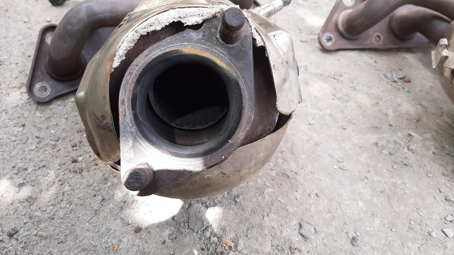

Пустой коллектор.
По началу было ощущение что не едет вовсе, на педальку топаешь и не ничего, прыжка нет :( Теперь нет пинка с 2 тысяч. До 3 тысяч ускорение практически отсутствует, а вот после начинает ехать, так как не ехала с пламерестрикторомгасителем. Обороты набираются гораздо быстрее, чувствовать начал пинок при ускорении на 4 тысячах, когда заслонка впускного коллектора переводит поток на длинный путь. Но и тут есть свои особенности. В городе некофмортно ездить т.к. динамики до 3000
Во-первых, металлический шелест (лязг) при езде в режиме "тапок в пол", т.к. обернутый коллектор при простукивании не издавал никаких звонов, грешу на гофру, с завода она очень мягкая и возможно под нагрузкой "Звучит" именно она, но могу ошибаться.
Во-вторых, если при резком ускорении, скажем так после 3 по тахометру, бросить "газ" то появляется такой эффект похожий на провал, небольшой клевок. Раньше такого не замечал, но это не мешает абсолютли, в отличии от номера первой особенности.

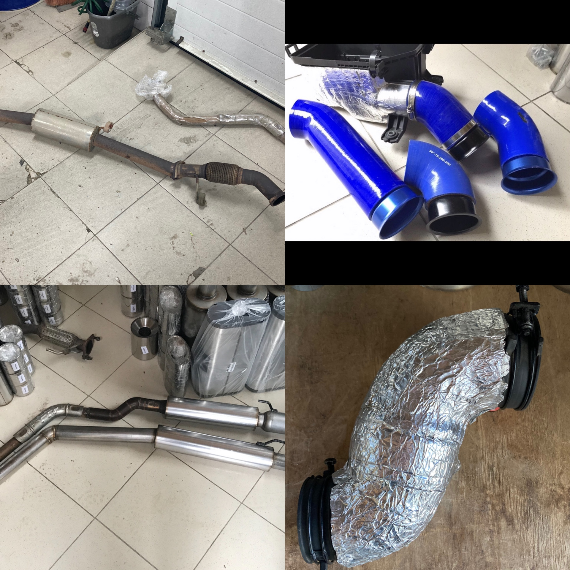

А для затравочки кину фото со следующим спеком… решил пойти путем стокового тюнинга от других моделей Hyundai/Kia.

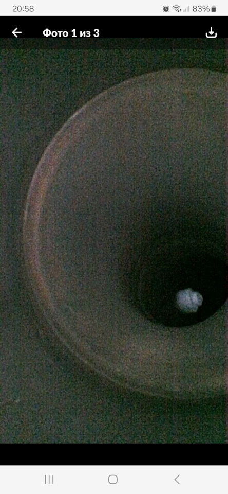

Только сегодня делал эндоскопию, и обнаружил что нет ката, и пламика нет, одна труба, ещё и лямбда почти без резьбы оказалась, с вд откручивали(потом задохнулся от вони думал горю)закрутили на два витка.Вот и думаю ставить пламик или металлический кат.Жора масла
вроде нет.Пршшивка ядерная какая то с 1 на 2 слишком резкая

Привет, удалил кат, вварил пламеник. Появилось какое то стрекотание (похожее на "звон пальцев") при резком ускорении толи со стороны впуска толи со стороны выпуска… Азбест реально помогает? Где кстати его продают?
Либо гофра, либо пламик. В яму заедь и зажми гофру руками, в перчатках ест-но, пусть кто-нибудь погазует, если звон остался — значит пламик. Один драйвовчанин мне писал что от диссипативного (пустой с завода) пламика у него был звон на 2.5-3 тысячах, так что вполне вероятно что эт он.
А азбест помогает?
У меня пламик был вварен не слошным швом и звон шел от корпуса коллектора, асбест убрал звон и стало тише, с тех пор на пламике он был всегда.

На пламике сетка не проварина, она и звенела
Может
В инструкции к пламеку даже написанно что нужно проварить сетку
Не я его ставил.
serega1818
Поддержу, даже инструкция к пламику идет и там написано про сварку. Сколько вварил, за последние 3 года, ни у кого не звенит. Это еще повезло, что сетка не вывалилась
