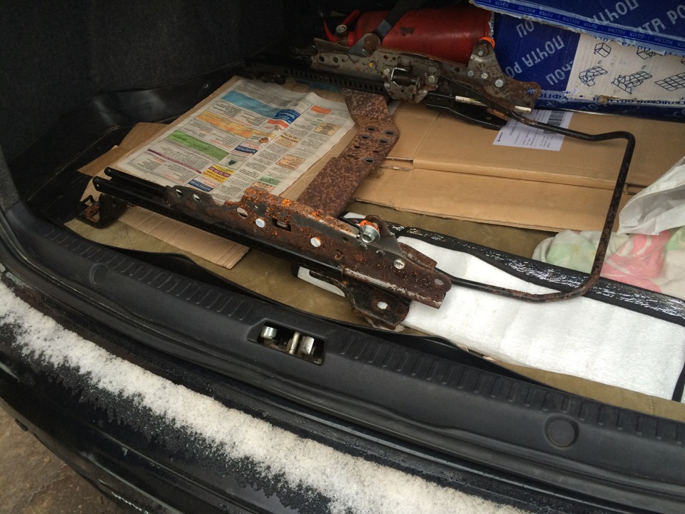

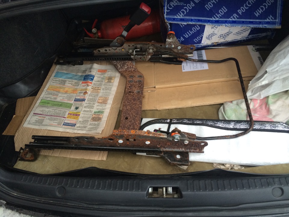

Из косяков, пассажиская сидушка лежала в гараже, и чуть-чуть окислились салазки, конечно можно было всё оттереть, т.к. это было поверхностно. Но мне легче переставить салазки местами, чем что то оттирать.
Вот сами салазки, которые я демонтировал, видок не очень
Убил часа 2 на перестановку салазок, т.к. первый раз разбирал сиденье

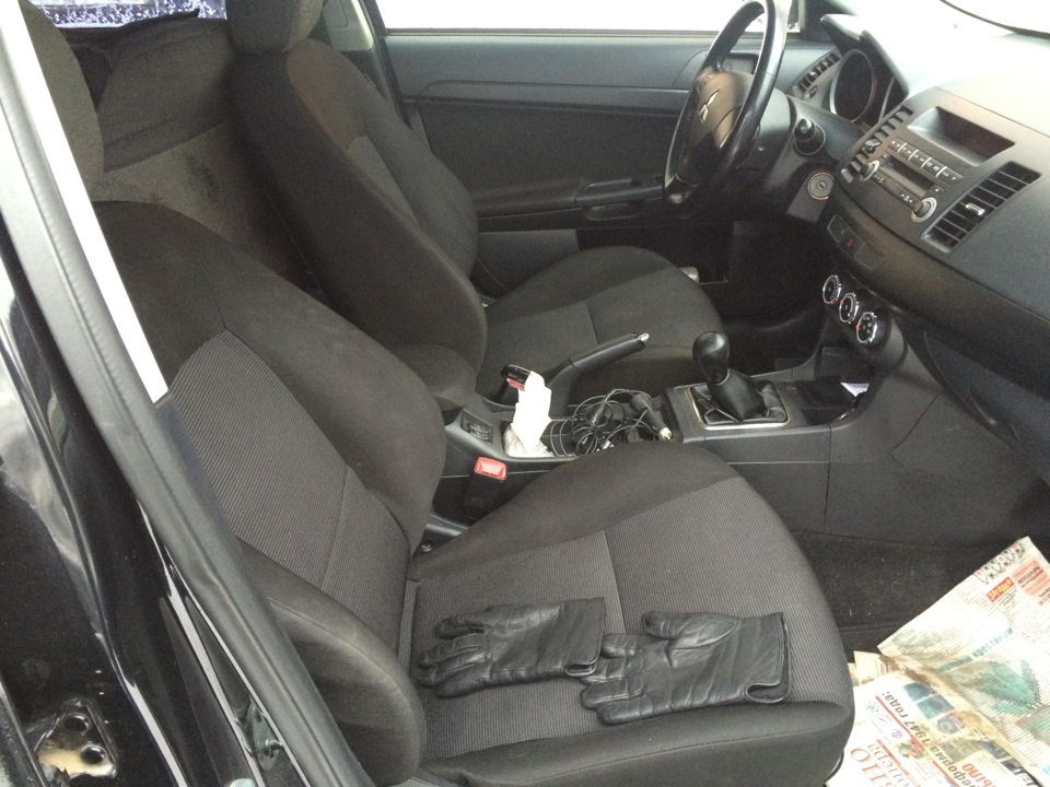

Были простые сиденья в чехлах
Стали вот такие
Теперь о бонусах:
1) боковая поддержка
2) т.к. машина не кострированная на проводку, подсоединил датчик пассажира, теперь надо пристегаться )
3) подушки в креслах есть и колодки желтые под сиденьями есть, подключать не стал, т.к. надо блок SRS поставить для 5 подушек, докупить подушку для водительских коленок, датчики ударов в стойки. Но этого делать не охото.
