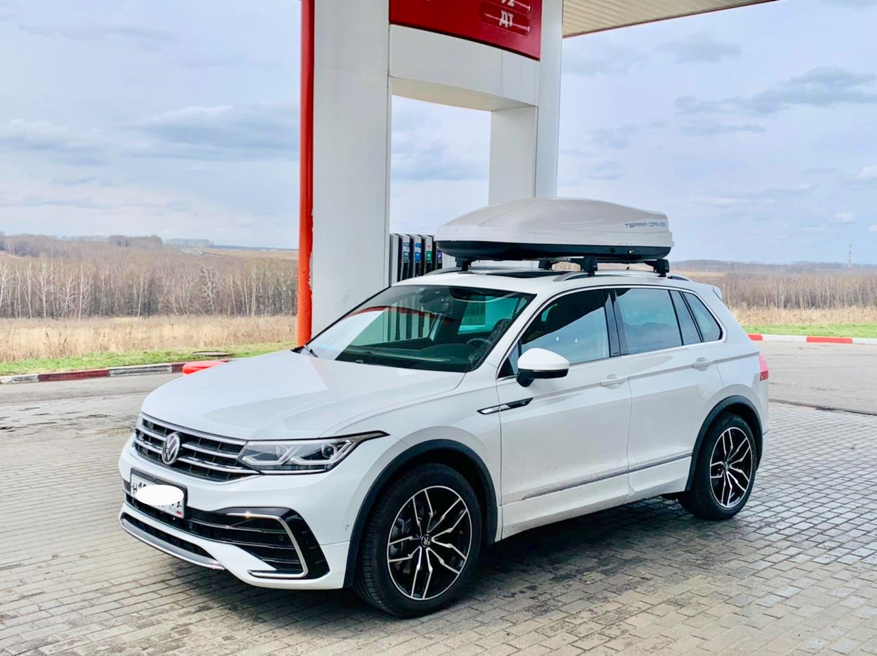

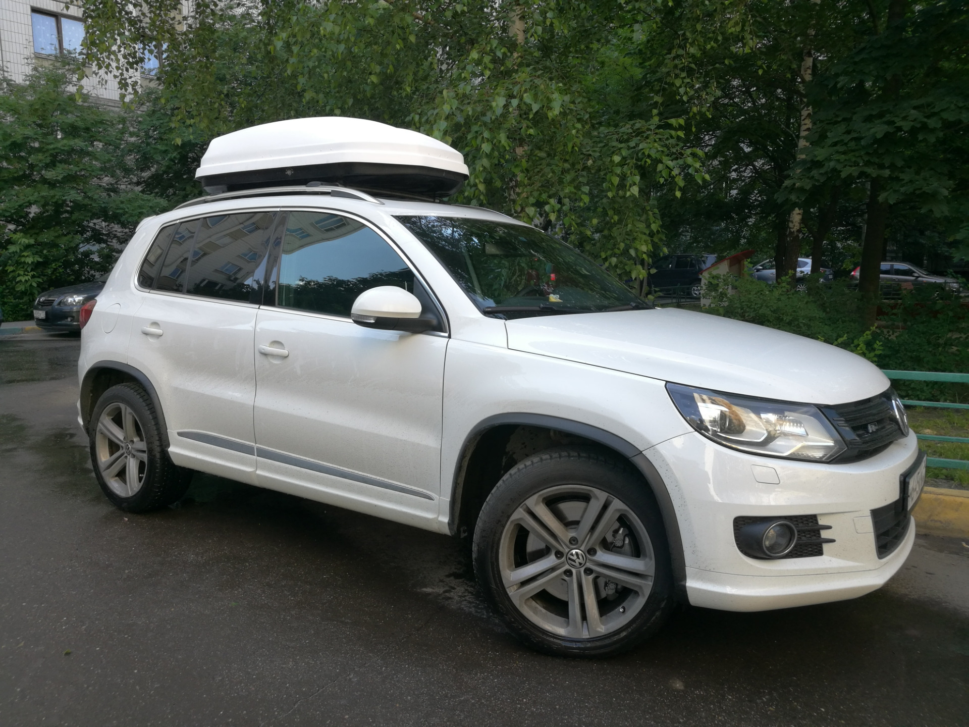

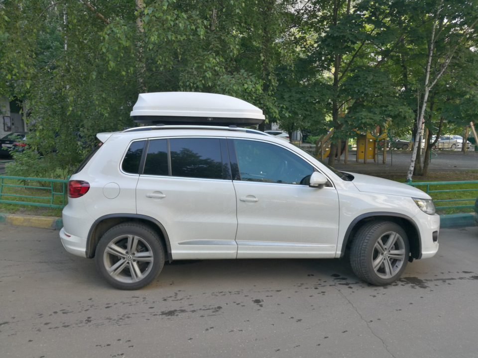

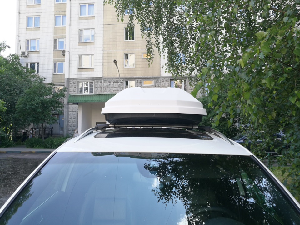

Покатавшись 2 сезона с боксом на 350 литров(160х65х40см, www.drive2.ru/l/533451431911358615/), понял что мало его. По моему скромному опыту — меньше 400 литров рассматривать вообще не стоит на семью с ребёнком. Больше бокс = свободнее багажник. Взял на авито lux 600 на 440 литров за 10тр. Размеры(внешние) 160*92*40 см как по мне, так самые подходящие для тигуана. С цветом опять "повезло", надо красить)

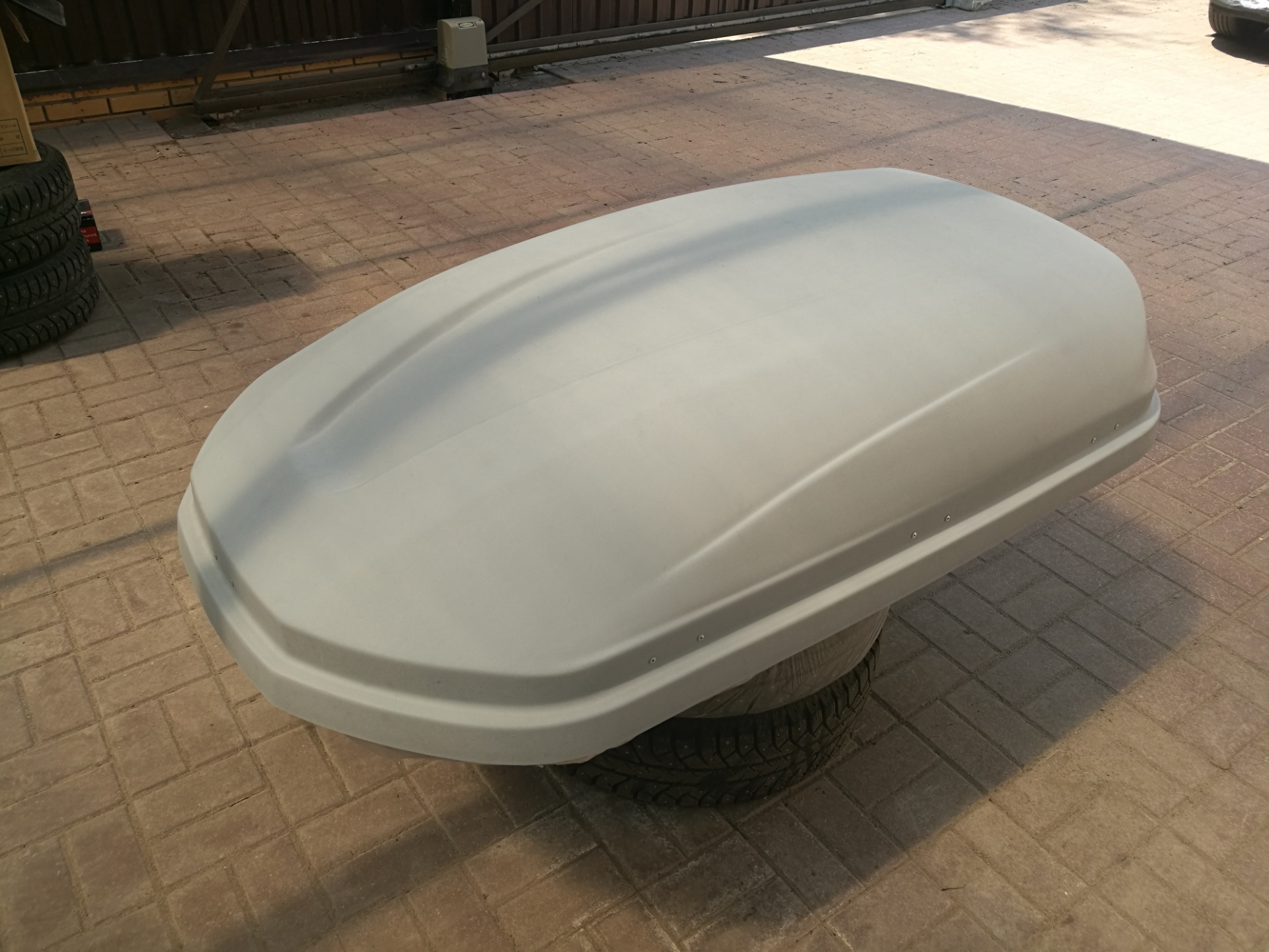

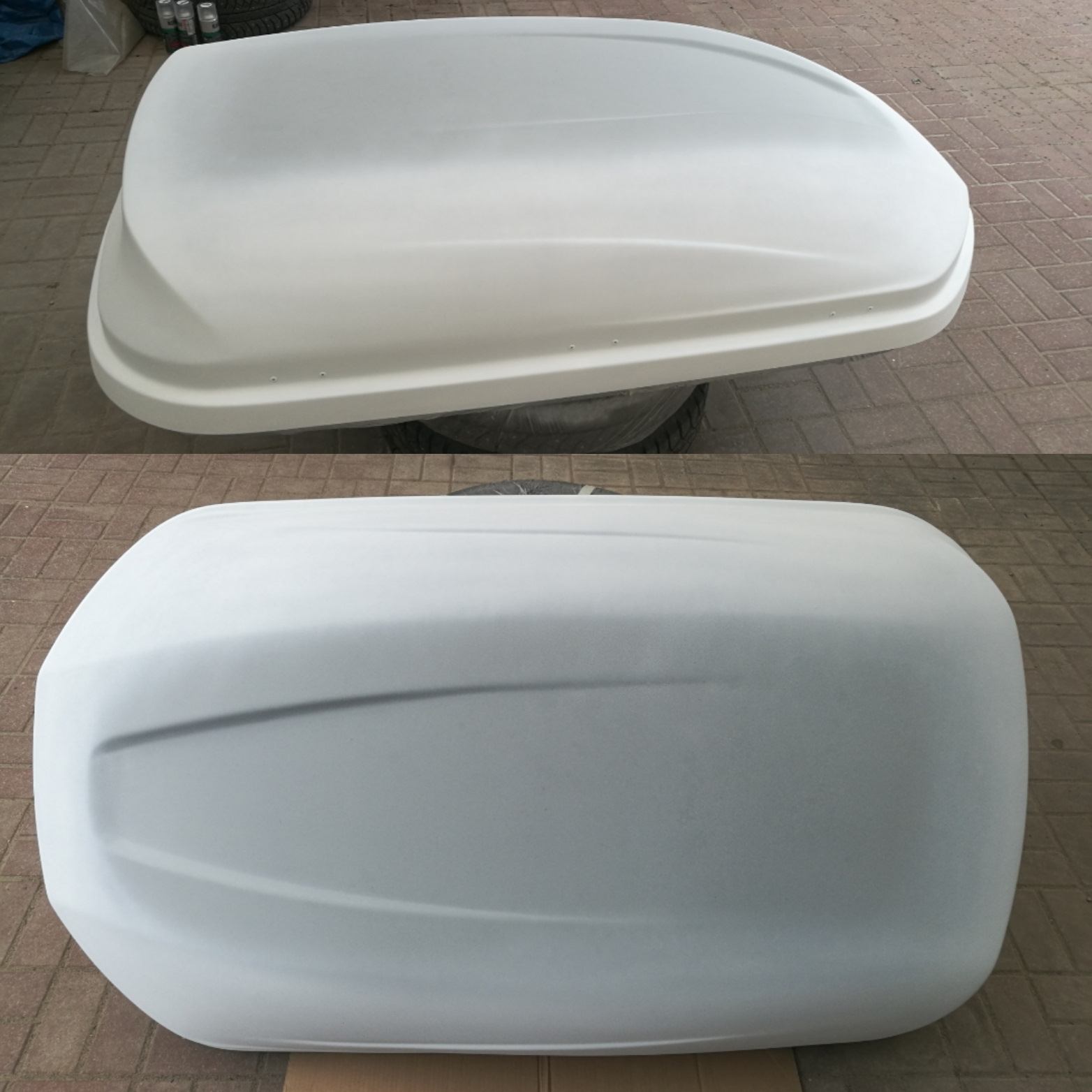

Заматываем низ бокса пленкой/газетой, что бы лишнее не покрасить. Немного шкурим 600кой, обезжириваем (Обезжириватель WELLTEX быстроиспаряющийся)

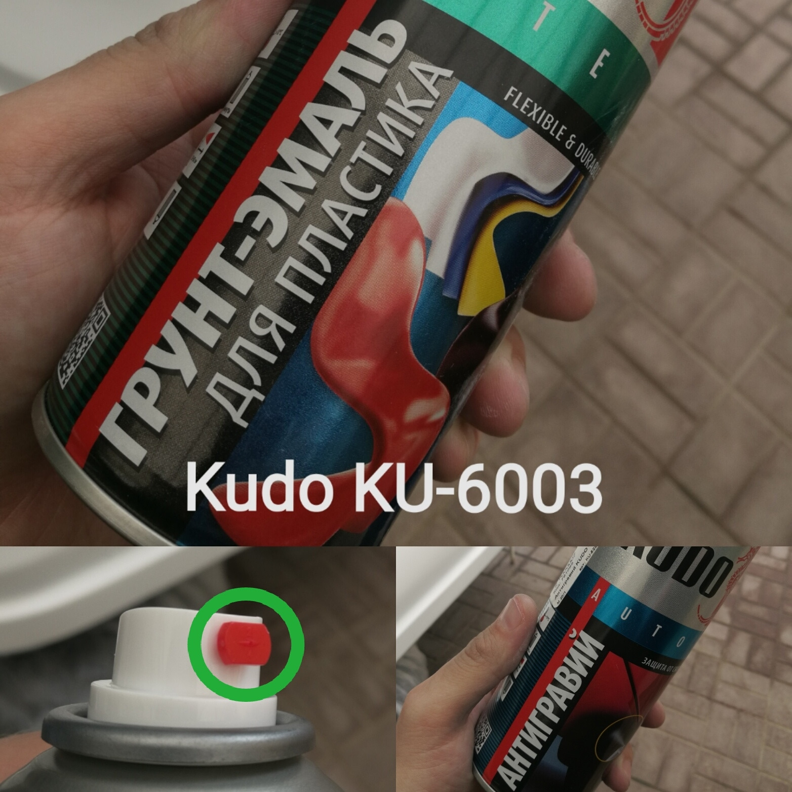

и красим грунт-эмаль для пластика kudo ku-6003. Колпачок желательно взять с широким факелом, позаимствовать можно с антигравия kudo(см фото).
Красим бока по кругу, кладем на бок под ~45' и красим верх.

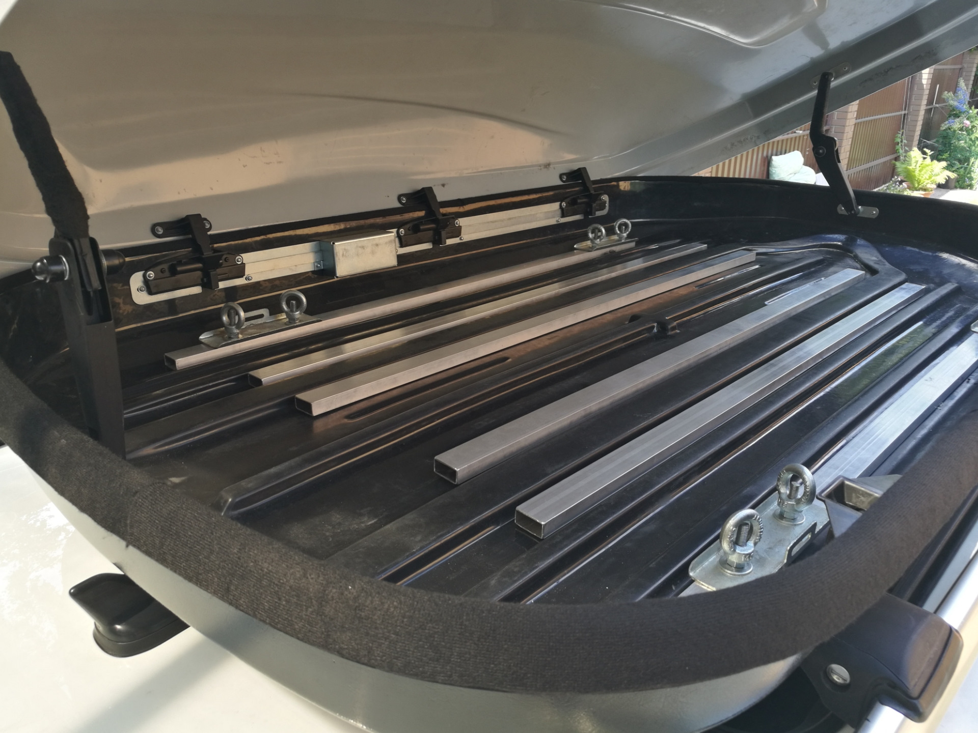

Краска сохнет быстро, практически без остановок красил. Вылив 6 баллонов краски, подождал минут 30, что бы все высохло (погода была +20°). Что бы убрать шероховатость(опыл), взял 1000ю шкурку и пшикалку с водой и прошелся пару раз по мокрому(осторожнее с рёбрами, краска снимается оч легко). Вылил еще 3 баллона и готово. Дно бокса усилил — Профиль алюминиевый прямоугольный трубчатый 30х15х1,5x1000 мм 178р. Взял 6. 2 под скобы рассверлил, 4 центральных на 2х сторонний скотч приклеил.

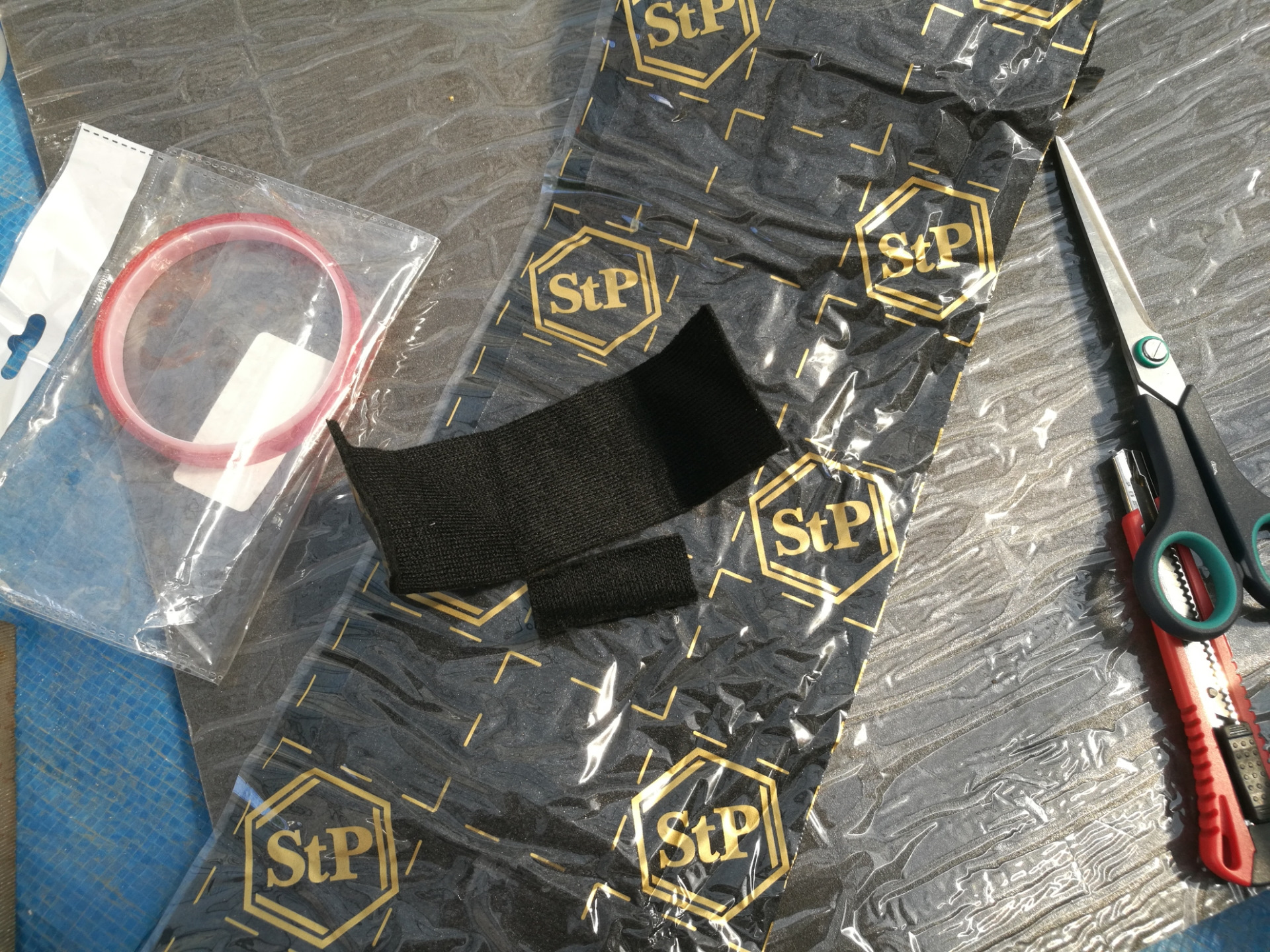

Края обклеил маделином, авто49/биби — Материал уплотнительный STP МАДЕЛИН H 60x50 см 150р. Одного листа хватило. Меньше пыли и скрипов будет.

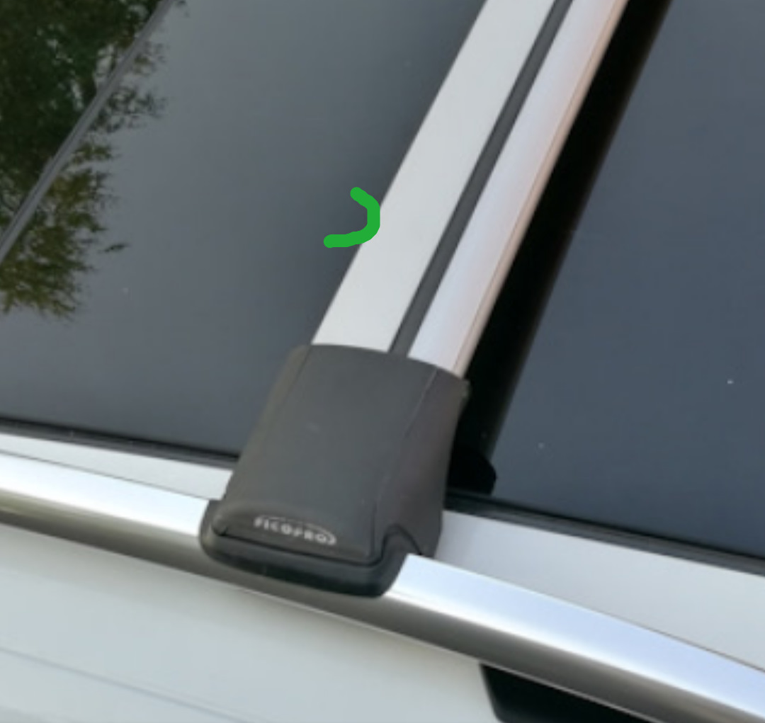

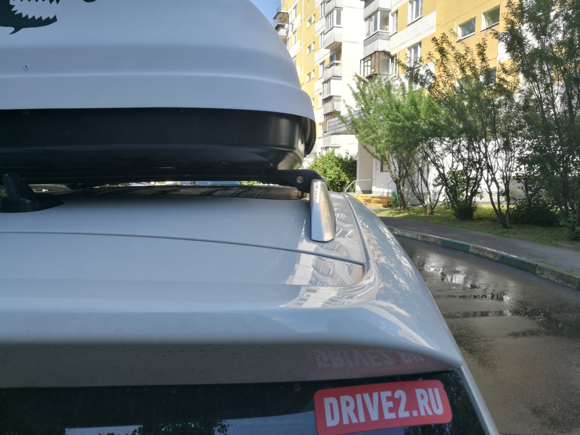

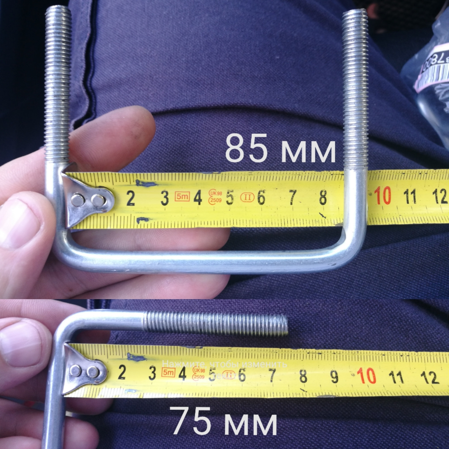

Скобы и ficopro(www.drive2.ru/l/512870773262648111/) — отдельная песня. Какого ххх ficopro сделали ширину перекладин в 85мм — загадка. Под прошлые скобы — Комплект скоб Атлант 8579 для крыловидных дуг — подгонял напильником сняв с пол см наверное. В этот раз решил подобрать правильные скобы. По размеру скобы от Terra drive должны были подойти. Ага, сейчас… 😁 мм 2-3 все равно подточить пришлось и все влезло как надо. Что бы не тёрли перекладины, одел на скобы термоусадку 8мм.

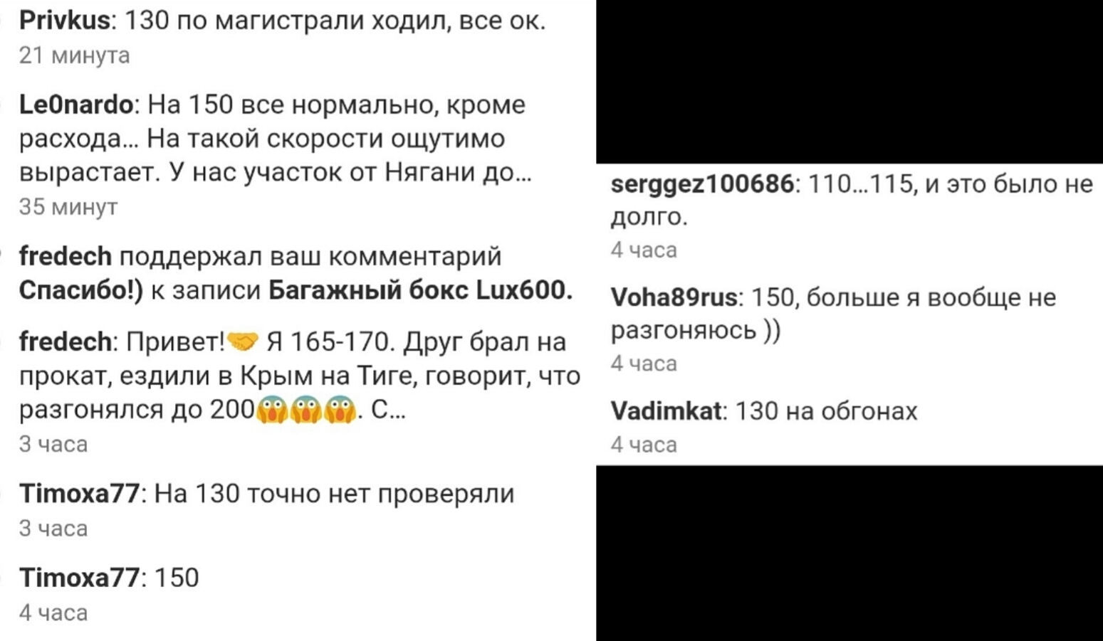

Где то читал, что на высокой скорости нос бокса начинает открываться. Быстрый опрос драйвчан показал, что все отлично)

Классно расписано, все четко. Вопрос, люк открывается? У меня поперечины тюле виннбар а бокс терра с такими же скобами и вот люк упирается в скобы. Вижу что у вас не тюле но по форме и высоте от крыши примерно так же. Есть проблема с открытием люка?
Люк естественно не открыть с такими перекладинами)
Точно с перекладинами или со скобами (креплениями багажника)? Если с перекладинами то конечно странное решение от тюле))
Именно с перекладинами без скоб люк уже не открыть. Вариант от ауди взять, они конечно выше, но с ними люк мне кажется спокойно откроется www.drive2.ru/l/557866912239845624/
Ага, я понял, спасибо за совет!

а что за скобы? И в каких местах подпил был?
В местах креплений с узкой стороны перекладин. Пару взмахов круглым напильником и готово. Скобы П-образные, на фото которые
Жалко пилить их)) а скобы где купить от Терра?
Я на авито нашел у частника. Есть магазин с кучей скоб судя по авито, но находятся в самой жо на севере мск www.avito.ru/moskva/zapch…id&utm_source=soc_sharing
CrashOverride80
Комплект скоб Атлант 8579 для крыловидных дуг — не бери, там еще больше пилить приходится
Для чего дно усиливать?
чтобы от несвежей еды не оторвало :D
А кто это у нас смехопанорамы на РТР пересмотрел ? 😂
Dimka-74
Что бы нагрузку равномерно распределить. Хоть пластик и крепкий, но лишнем не будет. Да и практически во всех боксах с завода 2 усилителя, а в этом вообще ни одного не было. Скорее всего связанно с удешевлением бокса
А кстати точно, у меня же два усилителя с завода, они почти незаметные я и забыл, тогда всё, не парюсь.
