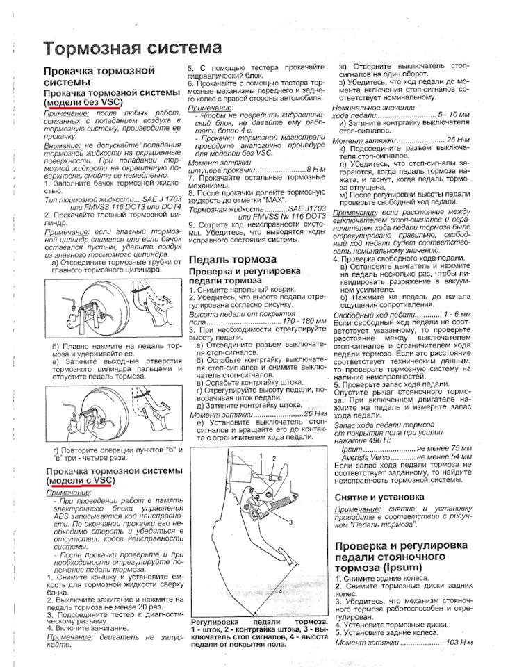

Как прокачать тормоза с АБС:
Поправочка от Qtx:"Тормозная система без VSC, а это значит, что прокачивается без диагностического сканера. Системы тормозные с VSC прокачиваются с помощью, например "Techstream" s.aliexpress.com/imIVVFvi, и там есть утилита, которая всё делает сама, ну почти сама.)
Мануал говорит коротко и ясно:
Это касается тех случаев, когда была разгерметизация ТС, а в остальных случаях, лично я, создаю избыточное давление в ТС и заменяю жидкость без педалирования и в одно лицо. В связи с тем, что устройство тормозной системы диагональное, то прокачивать можно так: ЗЛ-ПП;ЗП-ЗЛ; ПП-ЛП, но это для перфекционистов, а так можно и по обычной схеме".

Qtx описал как правильно:
Системы тормозные с VSC прокачиваются с помощью, например "Techstream", иам есть утилита, которая всё делает сама, ну почти сама.)
Это касается тех случаев, когда была разгерметизация ТС, а в остальных случаях, лично я, создаю избыточное давление в ТС и заменяю жидкость без педалирования и в одно лицо. В связи с тем, что устройство тормозной системы диагональное, то прокачивать можно так: ЗЛ-ПП;ЗП-ЗЛ; ПП-ЛП, но это для перфекционистов, а так можно и по обычной схеме.

Получилось, по мануалу Qtx. О чем и написал в начале.
Поторопились вы с этим Иваном. Он смешал всё в одну кучу и, как мне кажется, сам никогда автомобиль не обслуживал. Рекомендую вам так не делать никогда (в отношении Тойоты Авенсис Версо). У вас тормозная система без VSC, а это значит, что прокачивается без диагностического сканера. Системы тормозные с VSC прокачиваются с помощью, например "Techstream", иам есть утилита, которая всё делает сама, ну почти сама.)

Всё равно не понял, без мудрёного VSC написано лишь как прокачать ГТЦ, а как прокачать рабочие цилиндры с АБС, но без мудрёных систем?
Мне тоже вот этот вопрос интересует, нигде пока толкового ответа не могу найти…
