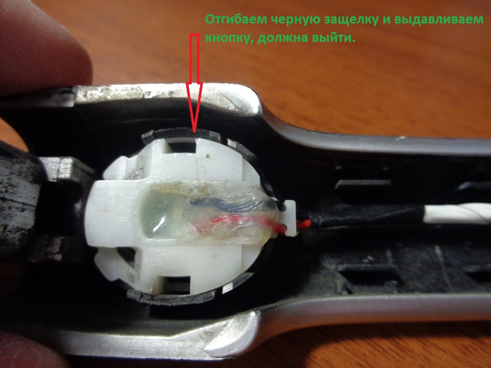

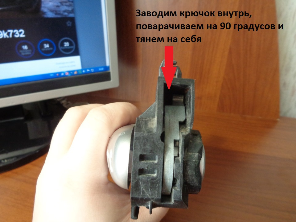

Снимаем передние ручки очень просто, заглушка в торце двери, видим пиптик, цепляем его крючком, тянем на себя и т.д. www.drive2.ru/l/1811425/ подробнее здесь.
Единственный нюанс с задними ручками. Пиптика не видно как не светил туда. И тут на помощь пришел GubkoBob Делается все на ощупь, главное понимать куда сунуть.

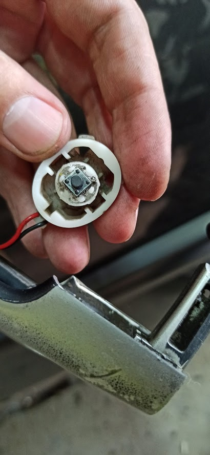

Ручку с двери снимал только одну, так попробовать, в принципе можно и на двери оставить. Чтобы легко извлечь кнопку, нужно немного отодвинуть антенну.

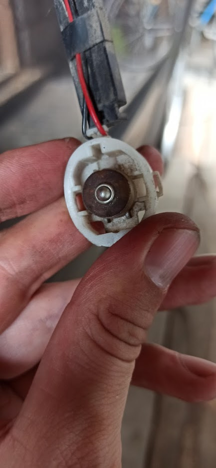

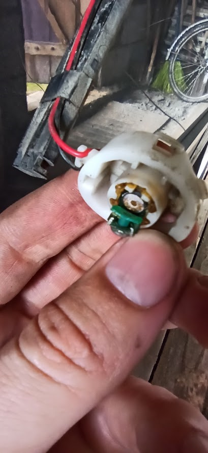

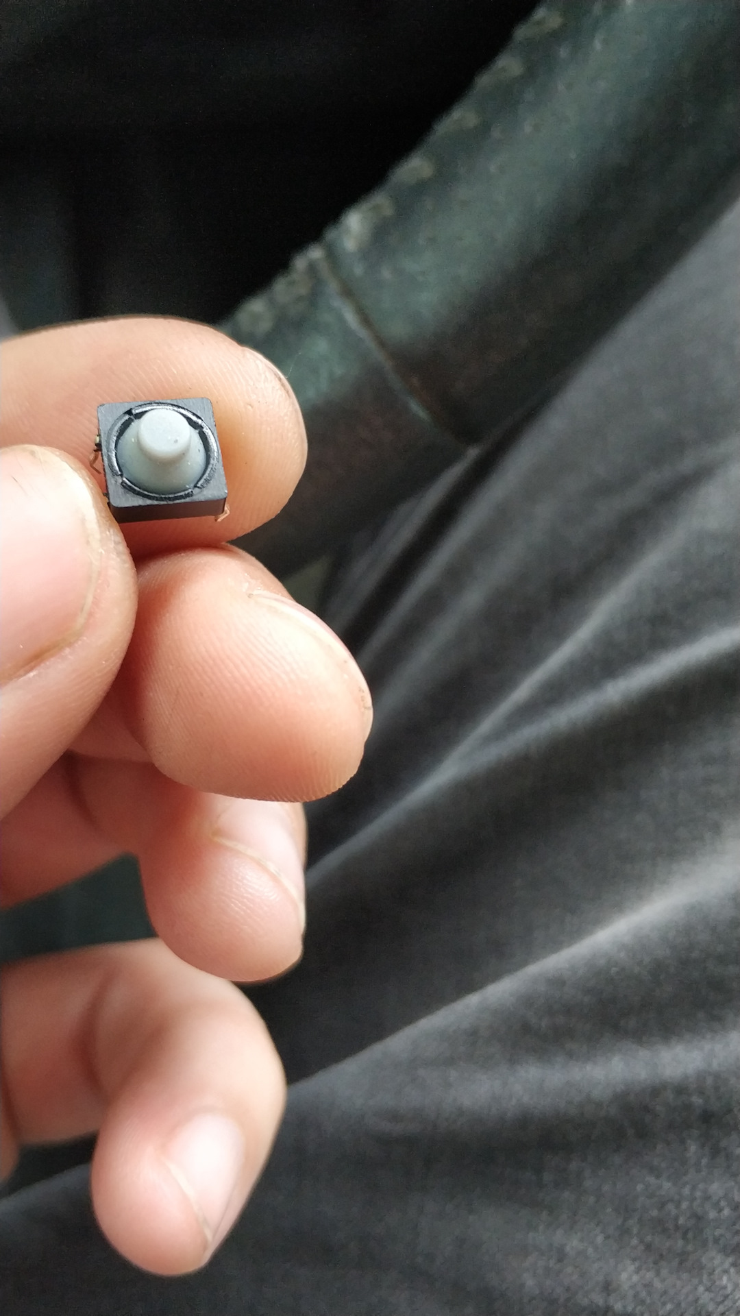

Старый микрик сохранять цели не было, по этому просто расковыривал вместе с герметиком. И под шариком естественно все окислено

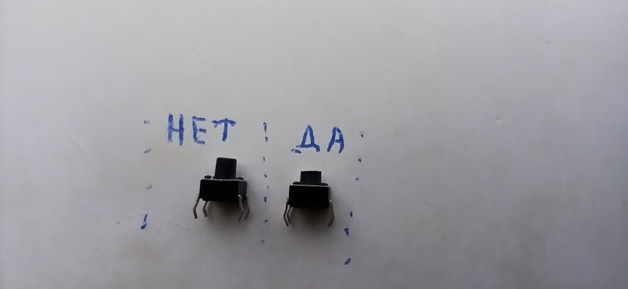

Покупал на рынке микрики наобум 7х7х? решил взять немного длиннее, лучше подрезать, чем приклеивать подумал я. И естественно прогадал. Поставил сначала не обрезая, в руках работало все хорошо, но собрав ручку перестала нажиматься. Ну еб…на подумал я и взял болгарку. После манипуляций, нажимается все хорошо.

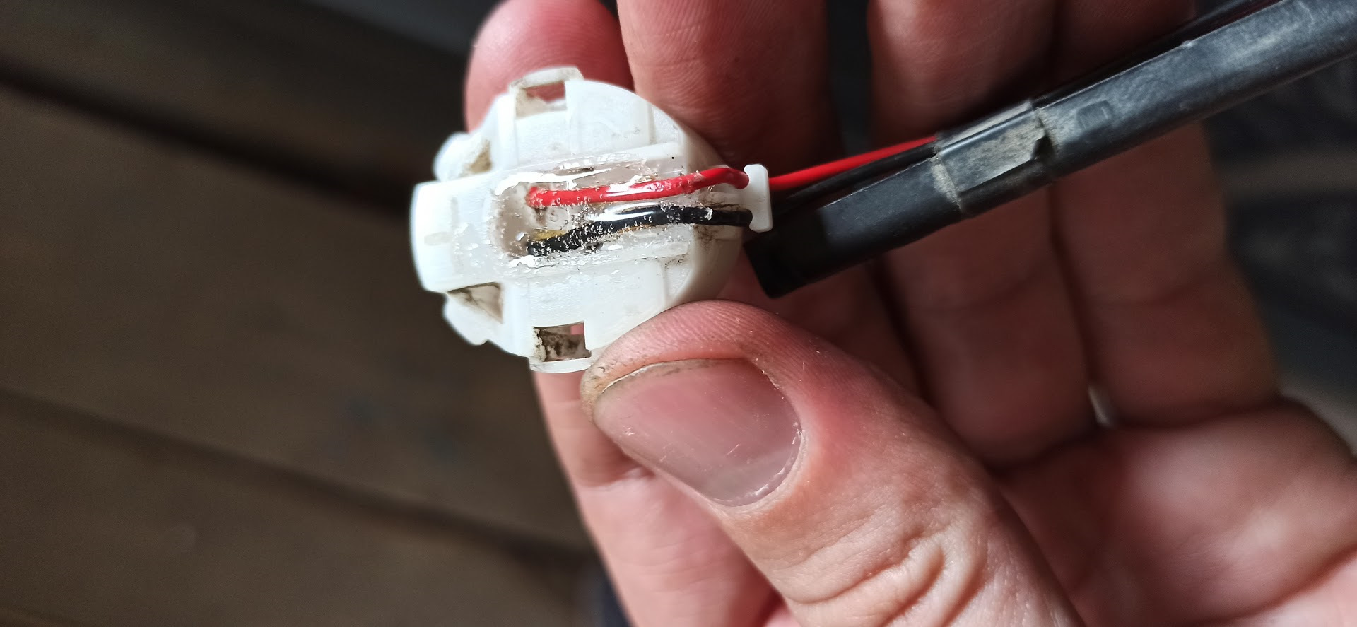

Припаивать кнопки на весу возле двери в одиночку такое себе удовольствие, лучше кого-то попросить помочь.
Заливаем все герметиком и собираем назад.

Ваши кнопки уже кто то восстанавливал. Я делал также. Хватило на пару месяцев. Себе потом воткнул показанные ниже.
Я оставил старые, отцарапал окислы иголкой и замазал солидолом- год нет проблем
Ровно до первого серьезного дождя или мойки. Нужно было ставить с резиновым толкателем или влагозащищенные.
Какие были в наличии
Вот эти 3 год ходят.
