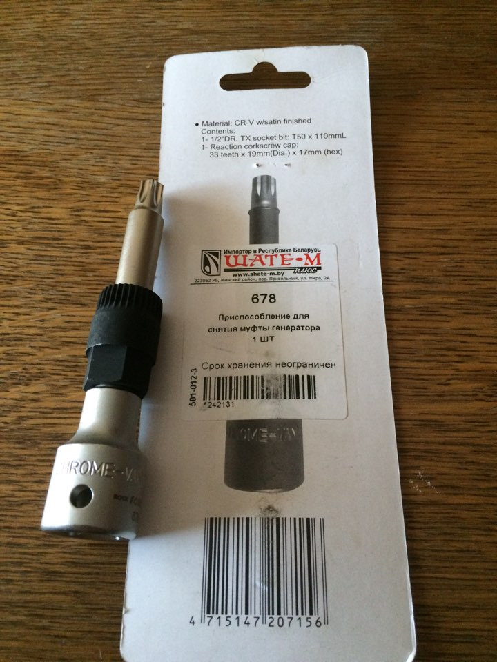

На пока хочу тут обобщить список что надо прикупить:
1. Обгонная муфта INA (535012110 этот код с коробки на фото, я так понимаю по нему и заказывать?);
2. Головка для шкива генератора 33 зуба (спец ключ 67402);
3. М10 (спец ключ 674);
4. Т50 (спец ключ 678);
5. Ремень малый (его код не знаю, спрошу у ОД завтра);
6. Натяжитель ремня большого (тоже код не знаю — ОД должен подсказать наверное).
Может что забыл, поправьте.посоветуйте. спасибо!

М10 Это много зубчетая. Т50 мало зубчетая
Совершенно верно.
кому интересно про инструмент!
М10 (спец ключ 674)
Т50 (спец ключ 678)
для Вольвы нужен М10
Я лохонулся, ты прав для Вольвы нужен М10. Сегодня крутили гену от спринтера, уже все ключи в голове перемешались.
Да да. Такое тоже у меня бывает.

пысы — такой спец ключ (стоит около 5 евросов) используетя почти для всех генов с обгонной муфтой

Денис, спасибо за отчет, подскажи какой номер "звездочки" которой вал генератора удерживают от проворачивания (заказал на алиэкспрессе спец. головку, ту что темного цвета на фото выше, надеюсь подобрать "звездочку" отдельно?
Какая звёздочка не помню, но это хозяйство должно продаваться комплектом. Так и называется ключ для съёма обгонных муфт генератора, подходит к многим авто. Если отдельно нужна звёздочка, думаю в любом автомагазине можно найти.
