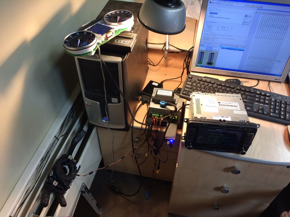

Вот наш главный подопытный, снятый с авто и подключенный к "искусственной вентиляции легких":
Сама "операционная" выглядит так:
