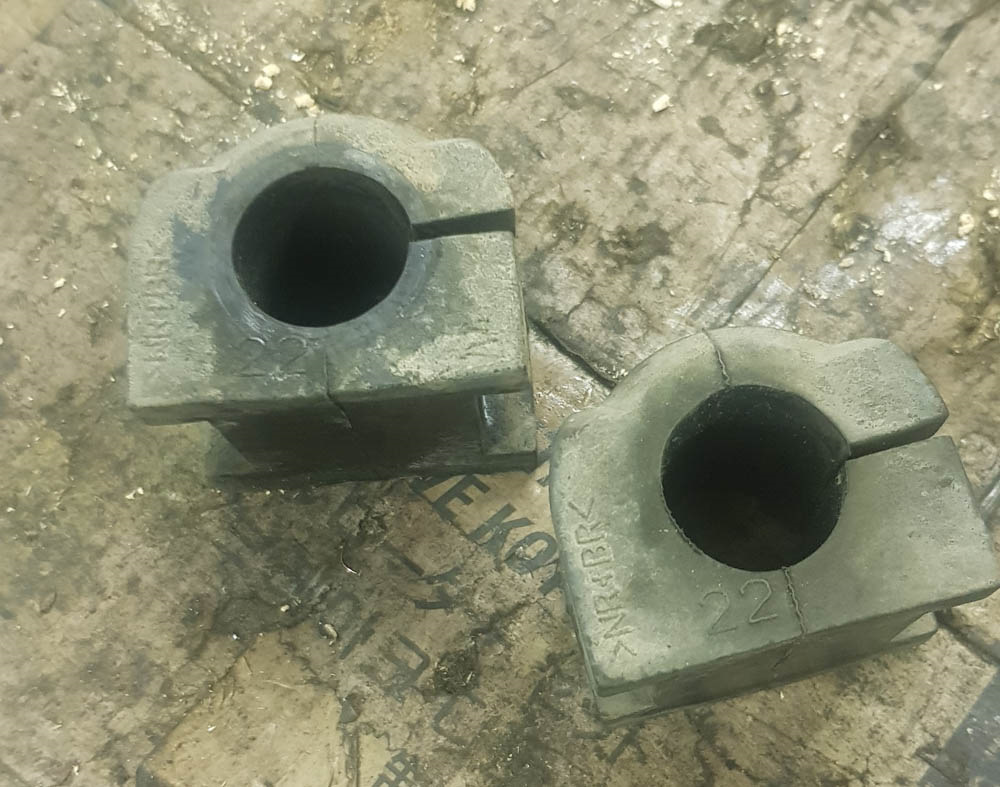

В таком состоянии были старые втулки

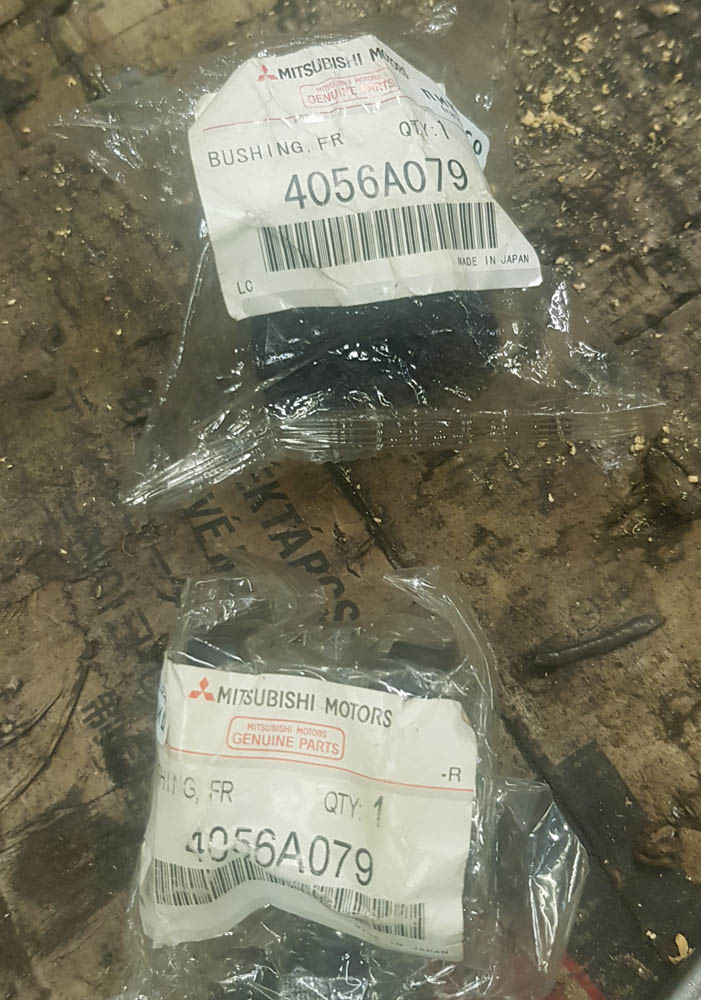

Вот такие поставили новые. Визуально похожи. Номерок втулок — 4056A079.
Поставили и поставили. Проблема не ушла, машину ведет как и ранее.

Фото не видно самих втулок не видно, возможно паль. На ощупь должны быть очень скользкие, никакого облоя, всё ровное, чёрное, допускается слегка белый налёт

Вот многие постые из разряда — поставил втулки, вот номер. А что и как после установки — никакой инфы.
Новые по виду такие и были, ровные, немного скользкие.
