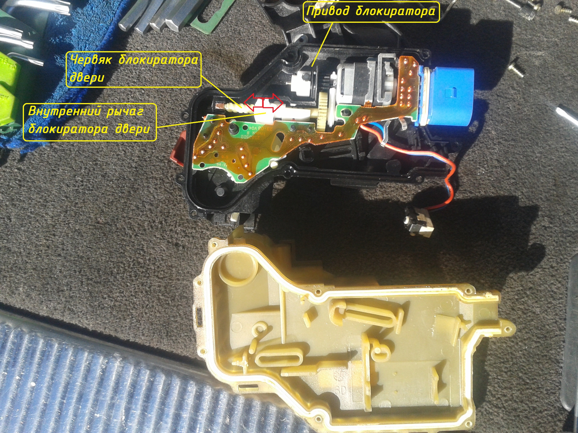

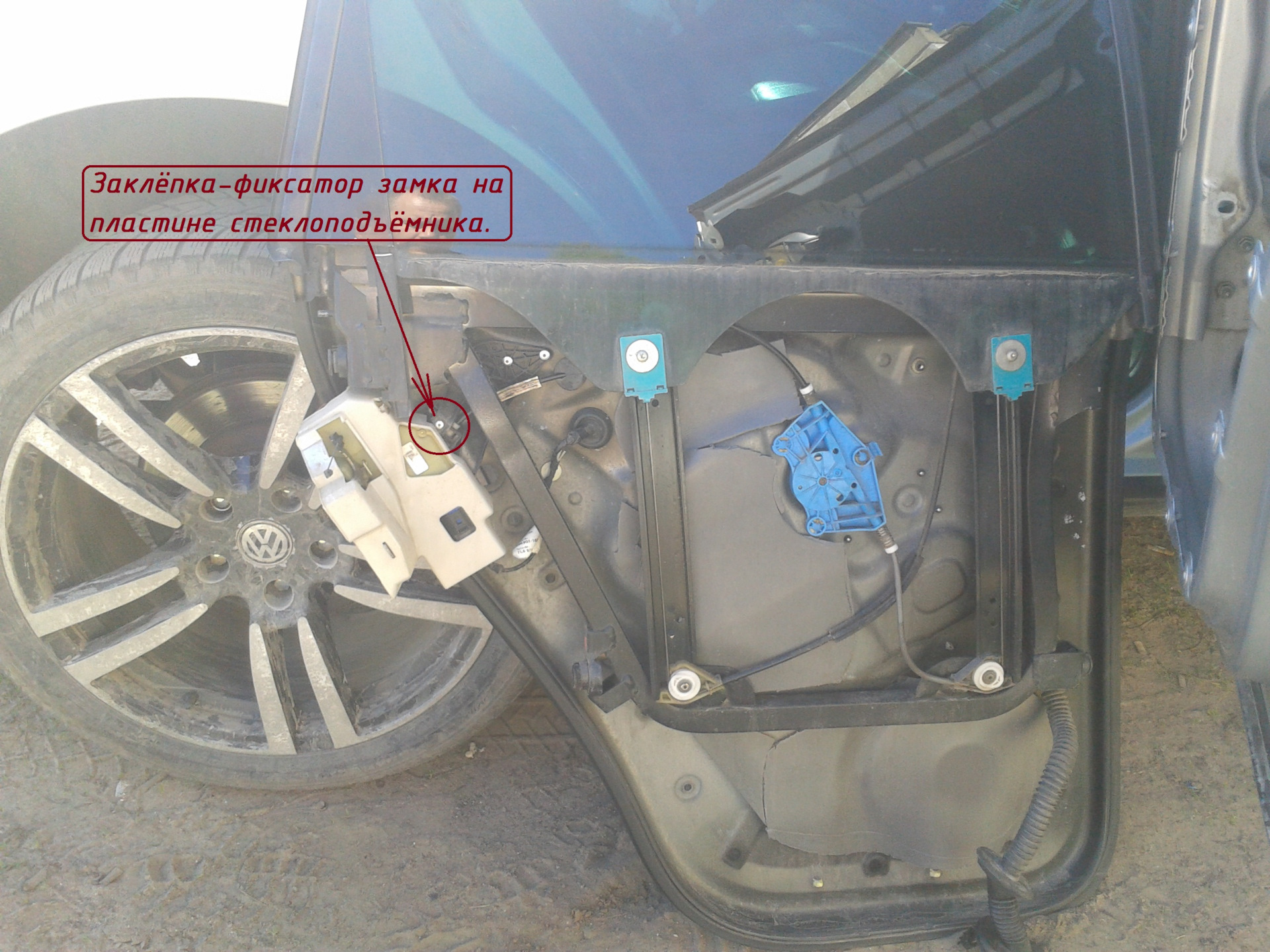

Через 15 минут рамка со стеклоподъёмником и замком на "операционном столе".
Диагноз подтвердился.

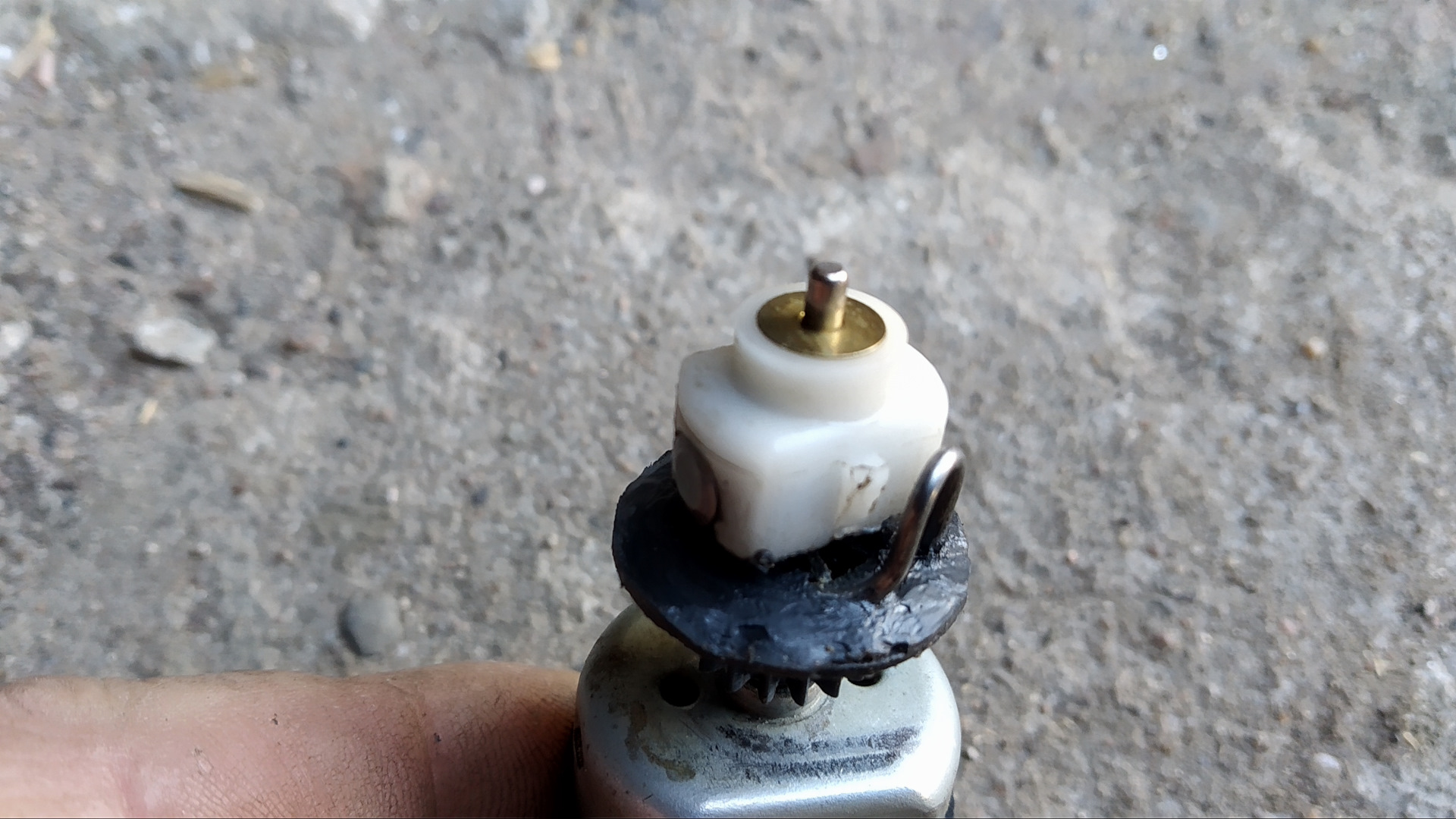

В этот раз решил закрепить скобу на шестерёнке пластиком, аккуратно напаяв его тонким паяльником, пластик взял от старого ВАЗовского подкрылка (он из того же чёрного полиэтилена).
Сначала защёлкнул стальную скобу в остатках канавки на круглой площадке шестерёнки.
Затем наплавил поверх скобы новым пластиком, аккуратно впаяв его в площадку шестерёнки.

Затем закрепил замок на рамке стеклоподъёмника, вернул всё это на прежнее место и в течении получаса отрегулировал дверь.
Посторонних звуков при срабатывании Ц.З. теперь не слышно, блокировки работают штатно.

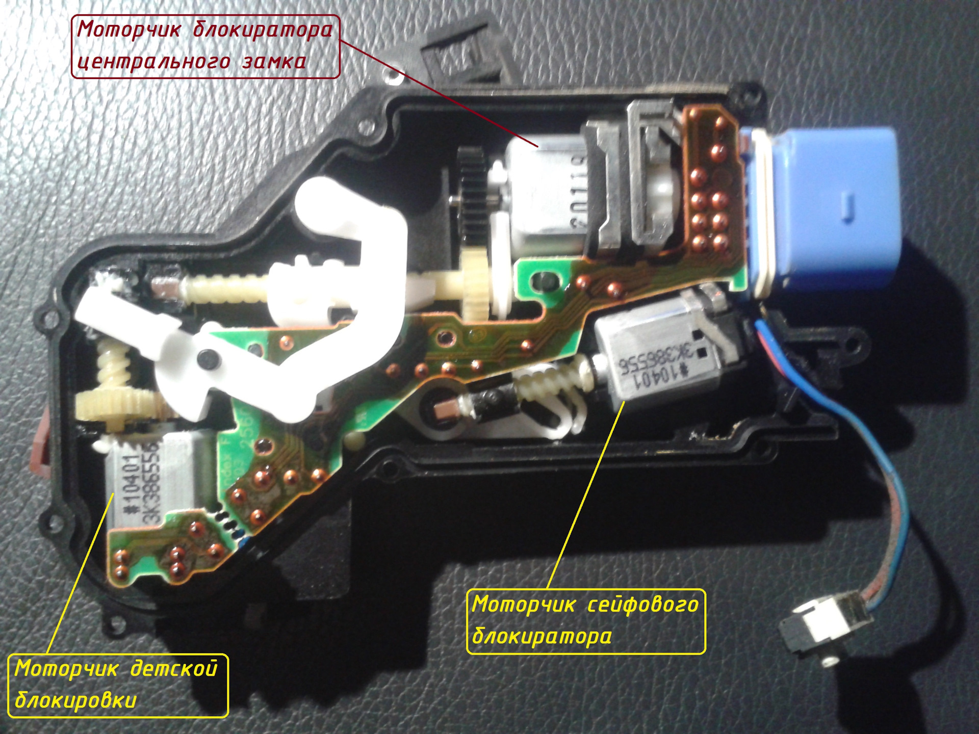

У вас скорее всего стоит рестайловый замок с "сейфовой блокировкой" (штекер замка на 9 контактов), управляется по CAN-шине блоком управления Ц.З.
В этой комплектации замка стоят дополнительные моторчики блокираторов, которые со временем закисают (ими надо чаще пользоваться).
Если дверь ещё хоть как то открывается, то надо разбирать замок, доставать моторчики и принудительно подавать на них от 6 до 9 вольт (полагаю 12 им будет многовато) чтобы они хорошенько покрутились и разработались.

Знакомому ремонтировал замок с "сейфовой блокировкой" со штекером на 9 контактов.
У него был "рестайл", корпус похожий, но начинка другая. И ещё у него шестерёнка блокиратора замка уже без промежуточной скобы как у меня (шестерня моторчика крутит шестерню блокиратора напрямую), так надёжнее.

Скидывается рамка со стеклоподъёмником, высверливается одна заклёпочка фиксирующая замок на ней, отключается фишка, тросик внутренней ручки и всё, замок в руках.
