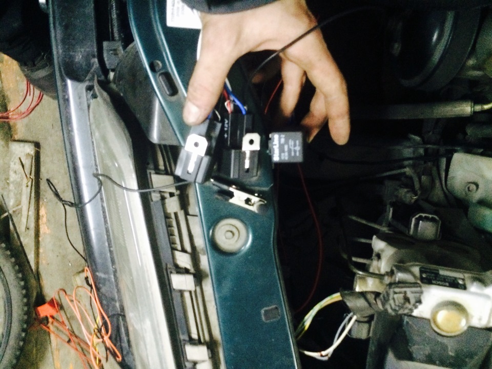

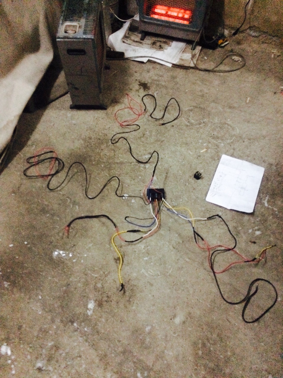

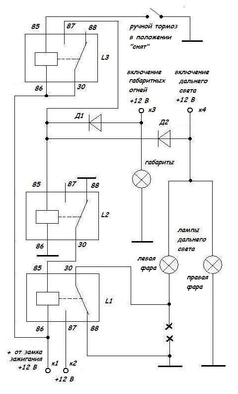

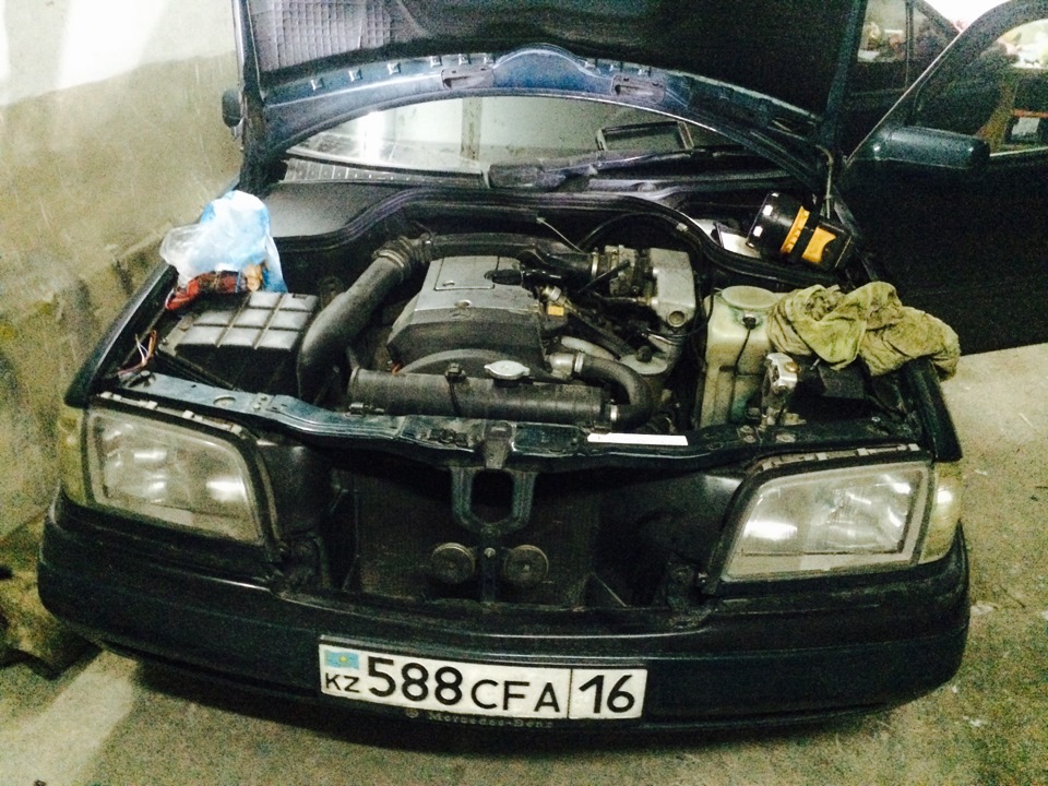

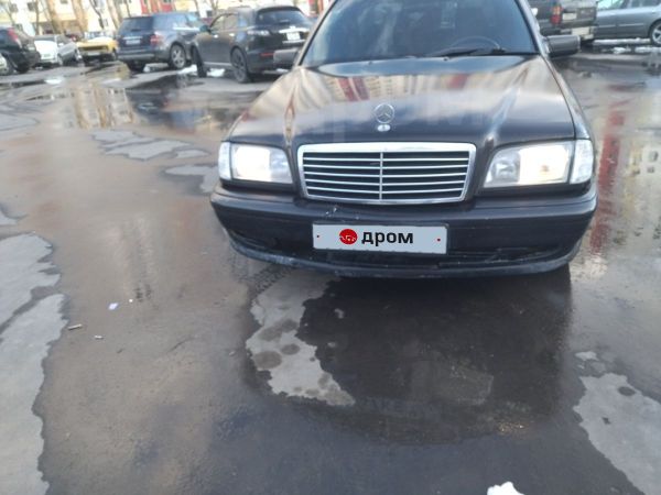

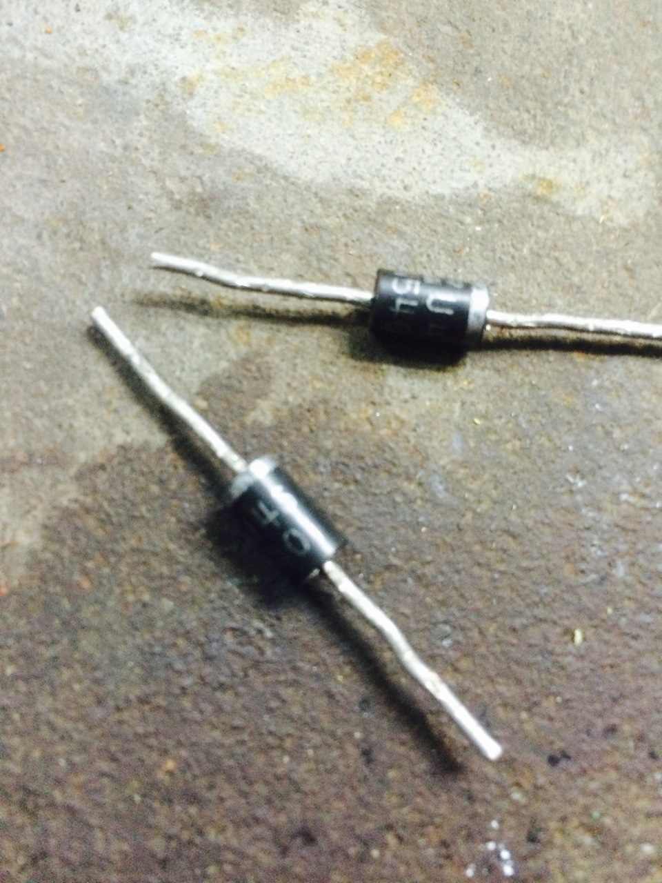

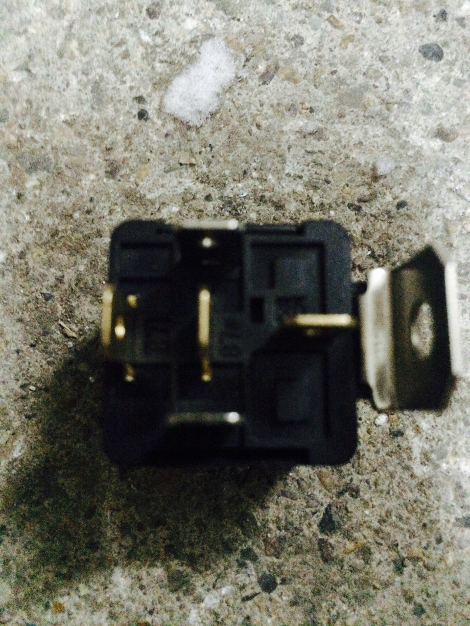

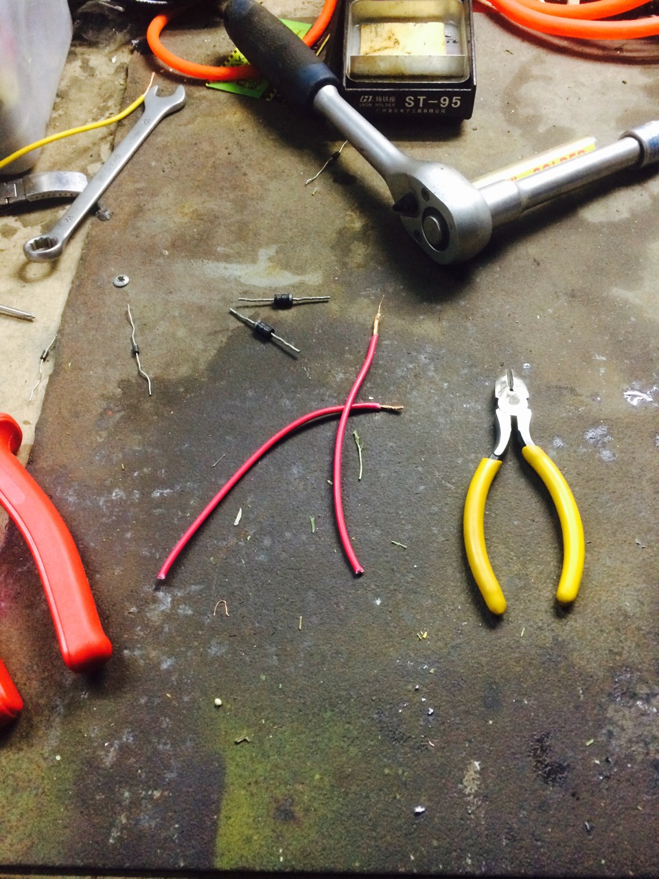

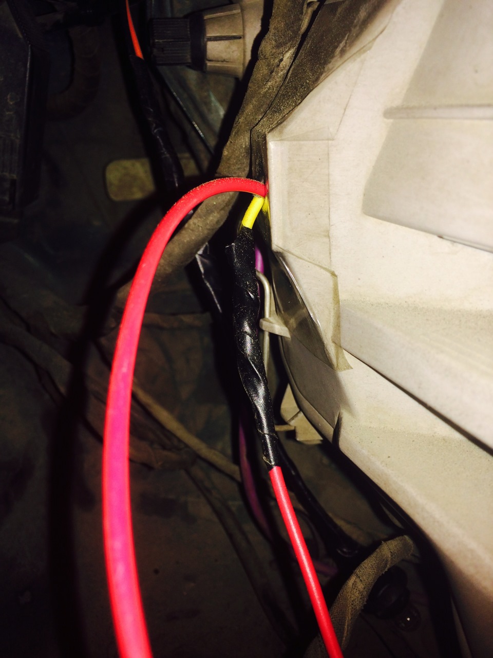

После вступления в силу новых правил дорожногого движения о езде в черте города с обязательным применением ДХО не стал заморачиваться и ездил включал ивыключал фары в ручную) но после нескольких поездок без света (забывал включать) было принято решение собрать эл схему которая будет включать ДХО после запуска мотора. В дополнении были учтены моменты выключения цепи при вкл стояночном тормозе и включении габаритных огней) вся процедура первый раз заняла целых 4 вечера) но уже после своим друзьям делал за 1 вечер. Еще одна деталь в том что штатная цепи дальнего осталась без изменений. Ну и собственно видео как все это теперь работает))
и еще видео как сделал своему другу на Ладе калине

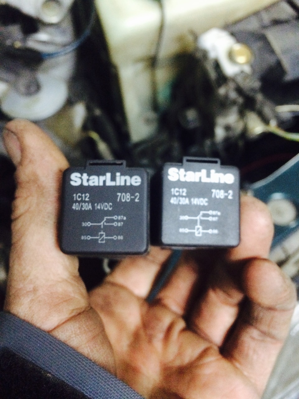

Запчасти на фото: 1C12

что за диоды поставил, от чего? с релюшек от стар лайн не пойдет диоду которые там стоят?
Друг электрик))))
Подскажи где релюшки с клемниками брал в городе?
