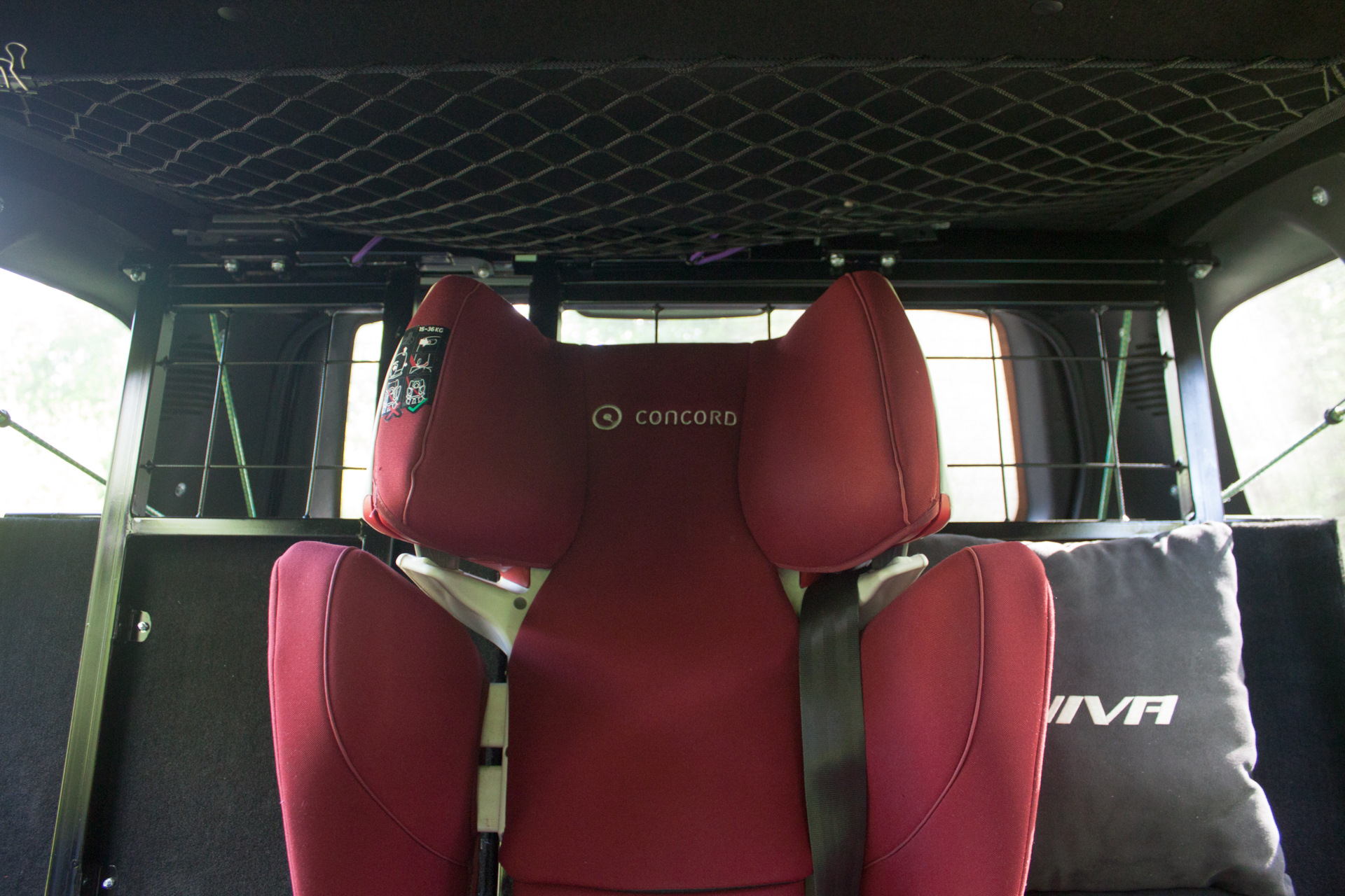

— Решетка между салоном и багажником, что бы вещи не заваливались в салон при движении

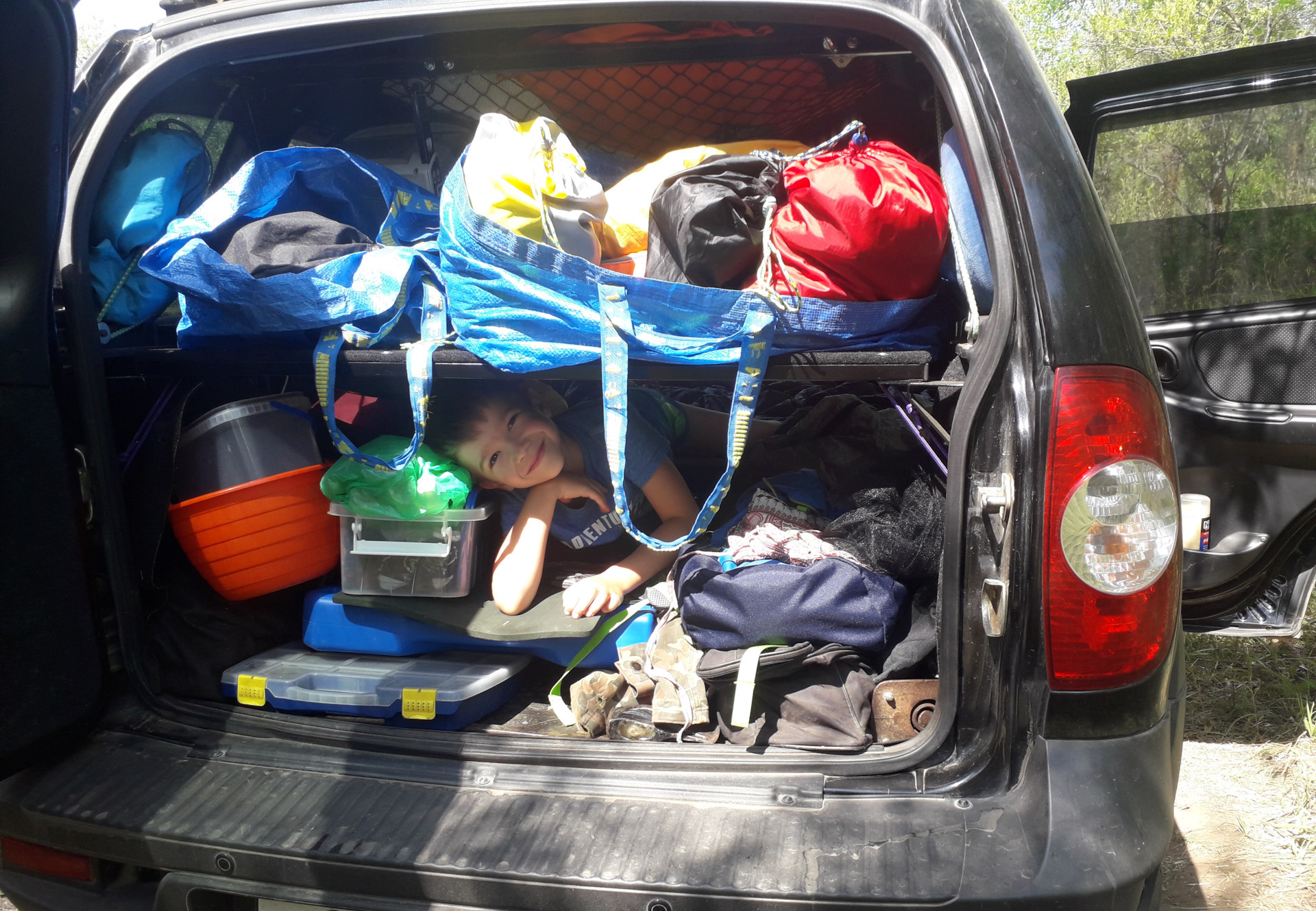

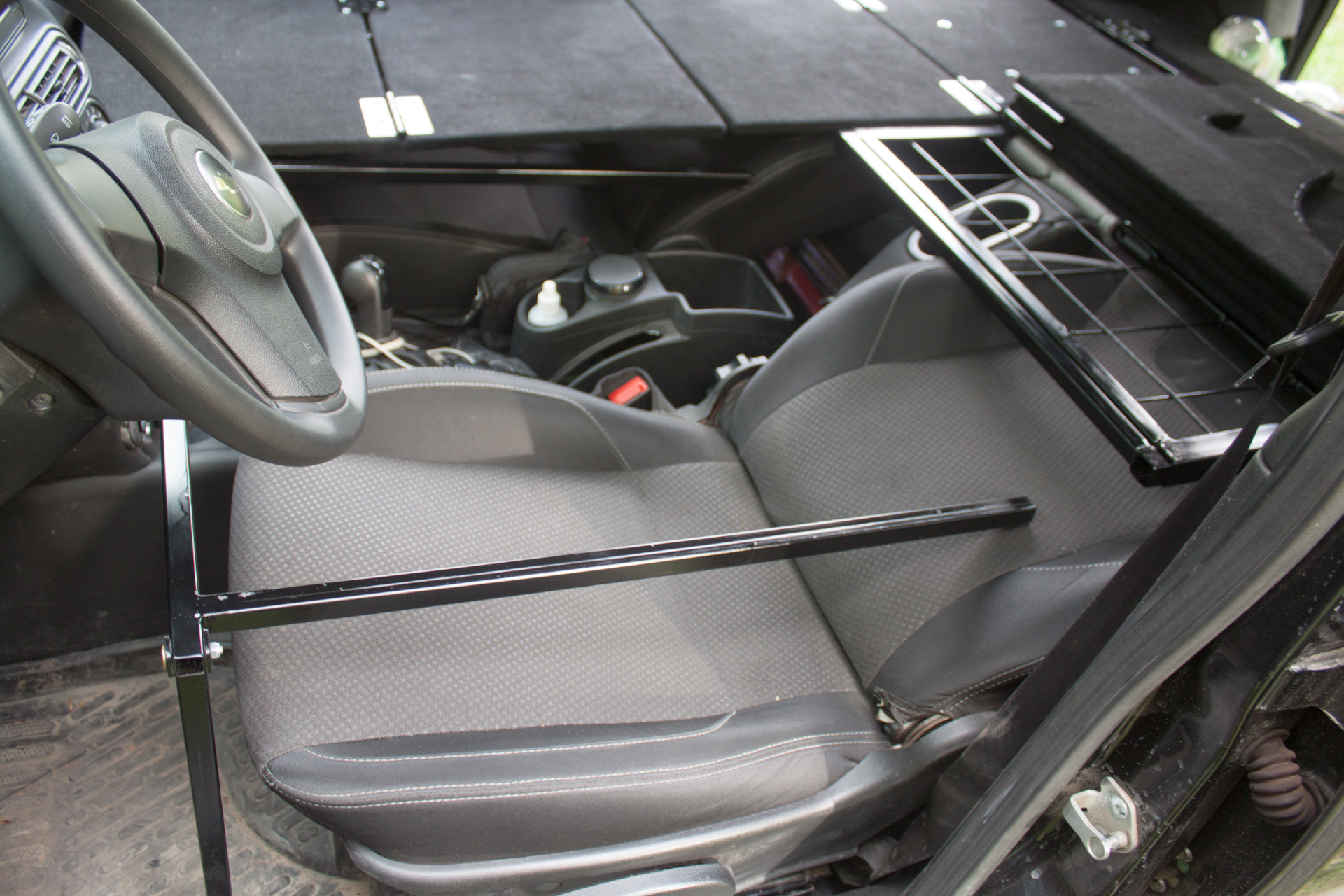

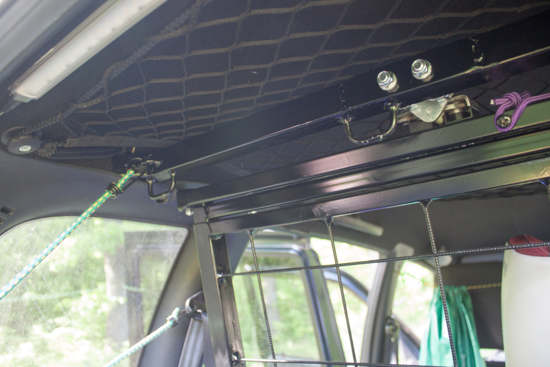

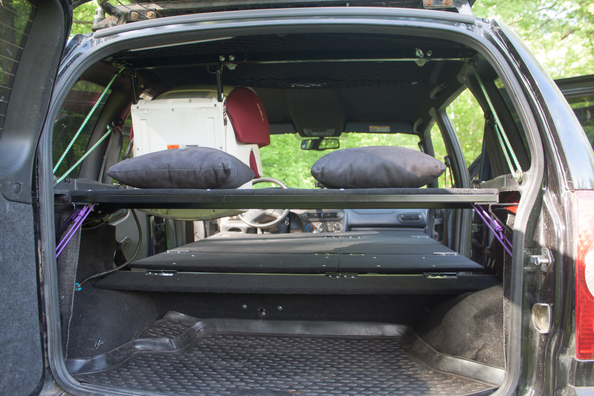

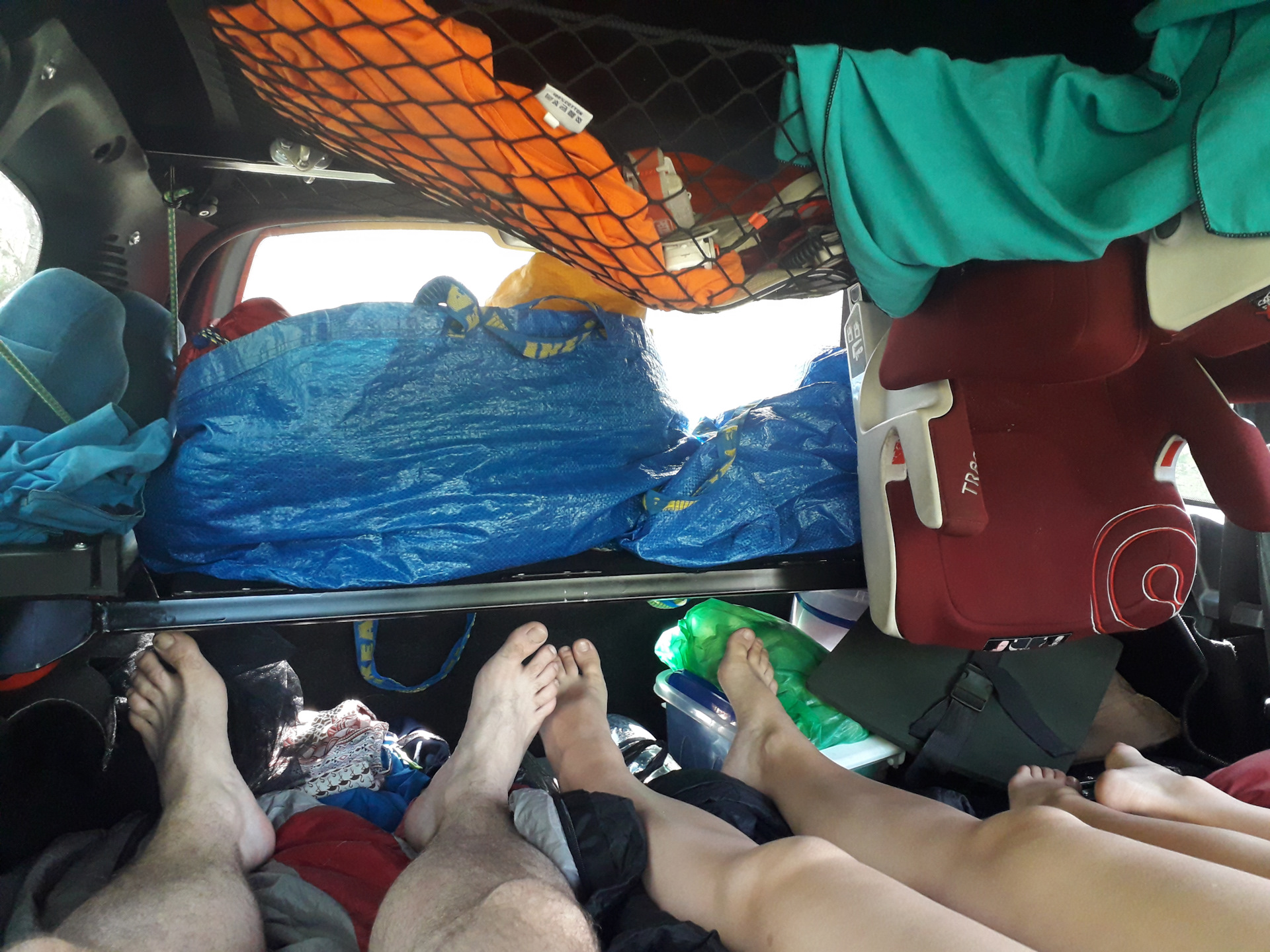

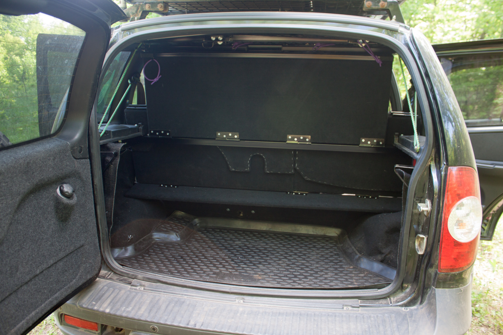

Вот так выглядит багажник. Полка поднимается, фиксируется сверху и при необходимости снимается с петель.

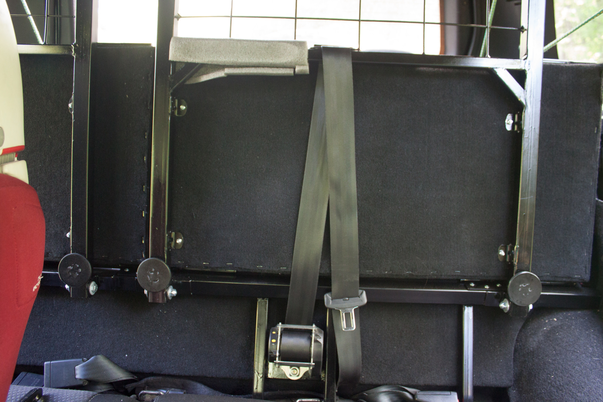

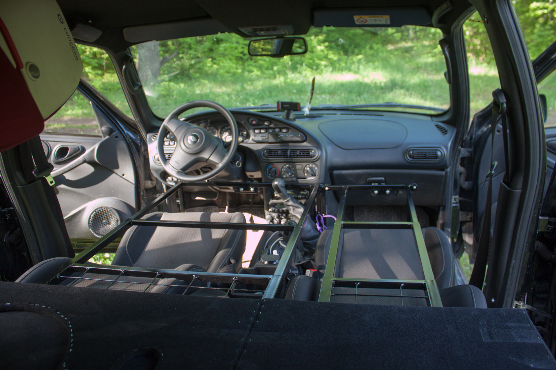

Удалена штатная спинка задних сидений. Обычно я не вожу сзади пассажиров по бокам, но при необходимости — достаточно подложить, что то мягкое. Там все равно тесно с креслом, хуже уже не будет) Когда-нибудь сделаю туда подушку из старой спинки сиденья, что бы все по феншую было.
Внизу сварена стационарная рама высотой до задних арок. Крепится она на место штатного крепления спинок и сверху ложится на арки. Это основа всей конструкции. На нее сверху крепятся спинки. Круглые барашки фиксируют внутри телескоп, что бы не гремел на кочках.
Сверху спинки защелкиваются замками к дополнительной поперечине. Это штатные замки от спинок нового образца, которые шли с 16 года. Такие же на Калине. У спинок сделаны решетки, что бы вещи не заваливались в салон при движении.
Посередине, спинки упираются в среднюю поперечину.

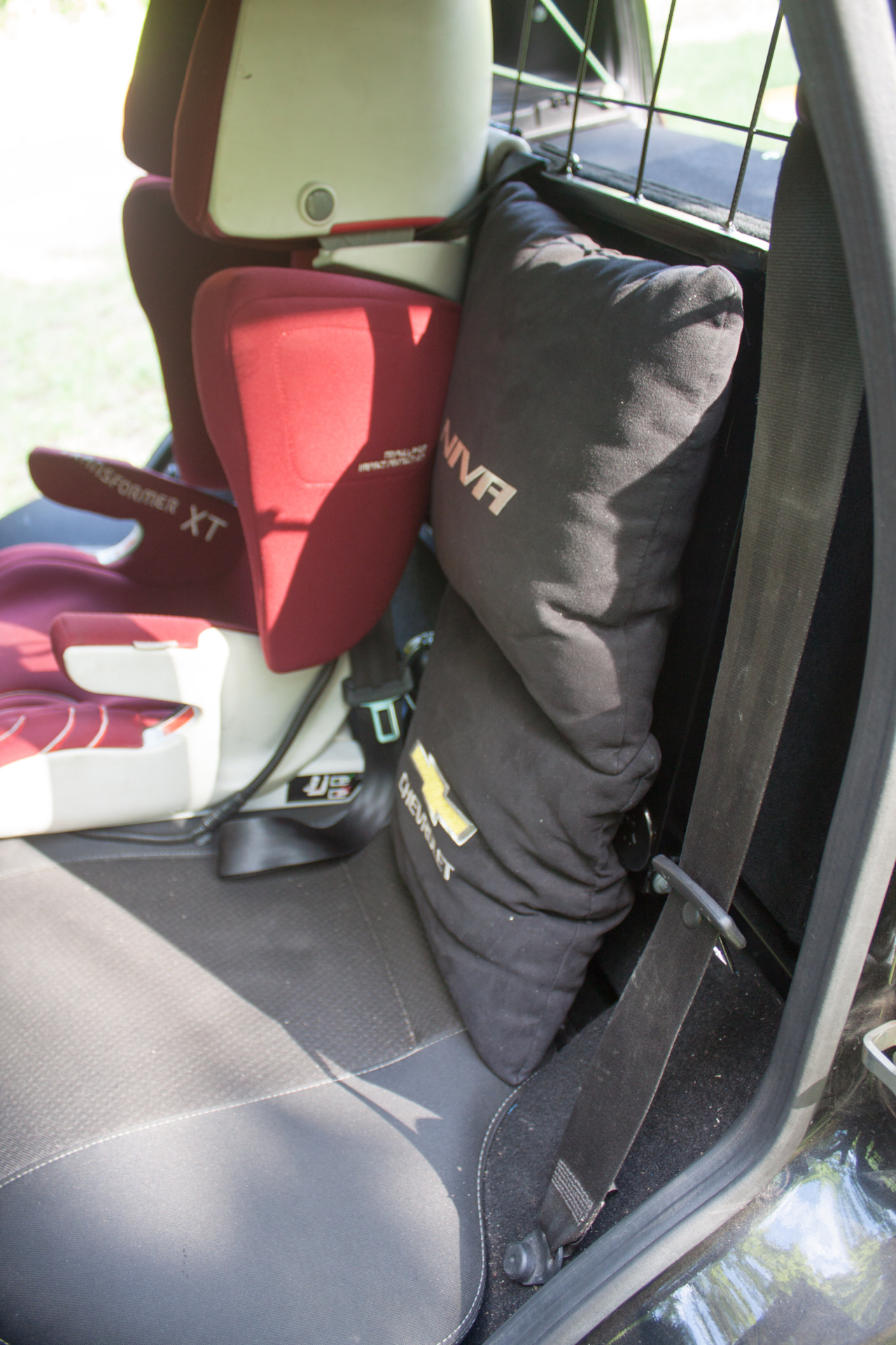

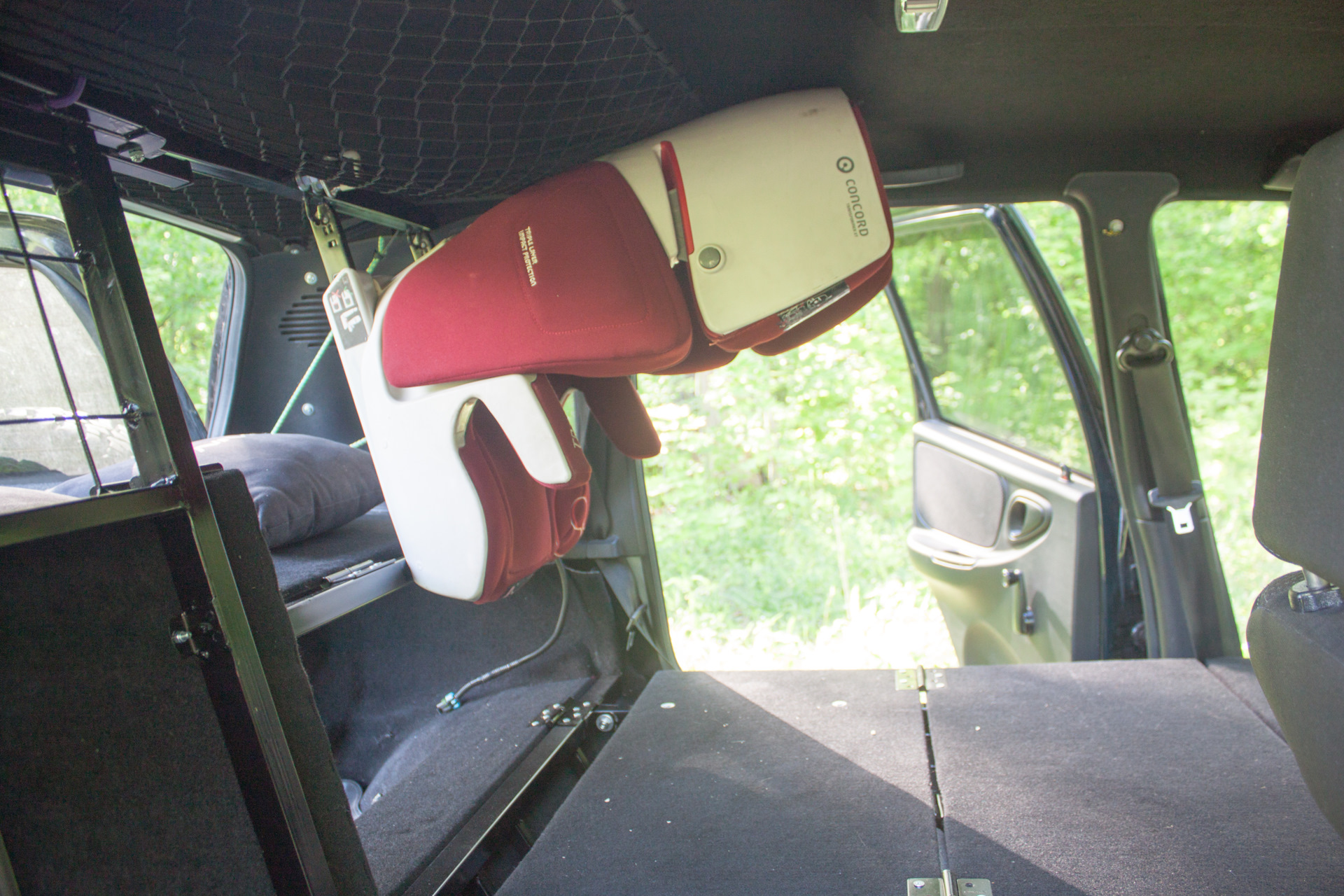

Детское кресло крепится самодельные петли IsoFix. Штатный трехточечный ремень, расположенный в спинке, перенесен на раму спальника.
Верхнее крепление ремня полностью аналогичное штатному сиденью.

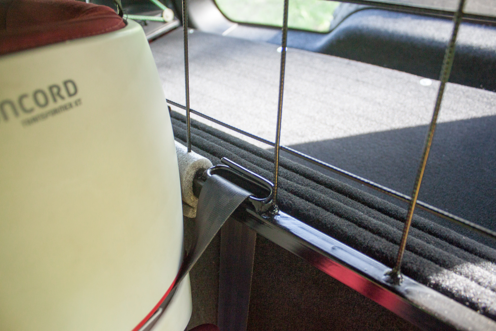

Со стороны багажника защелки спинок выглядят вот так. Тут можно рассмотреть верхнюю поперечину, на которой стоят ответные скобы замков. Вылет скобы регулируется болтом и шайбами, таким образом спинки можно отрегулировать так, что бы они зажимались и не скрипели.

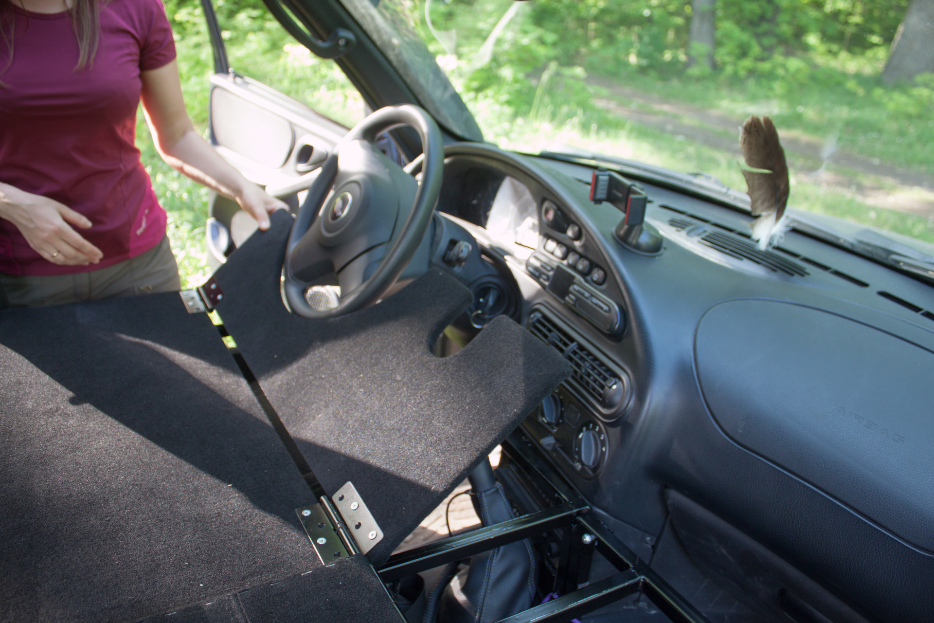

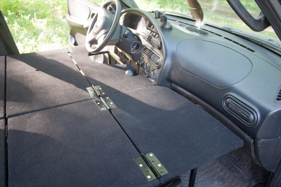

Кресло отстегиваем и сдвигаем в сторону. Откидываем спинку. Спинка состоит из тройного телескопа и гармошки.
Тетрис ножек. Короткие снизу, длинные сверху. Что бы все это не разъезжалось — фиксируется специальной резинкой.
Выдвигаем телескоп. Делаем вжух ножкой
Под ножки есть вот такая дыра. Там внутри очень хитрая пластина, усиливающая и выравнивающая металл тоннеля.

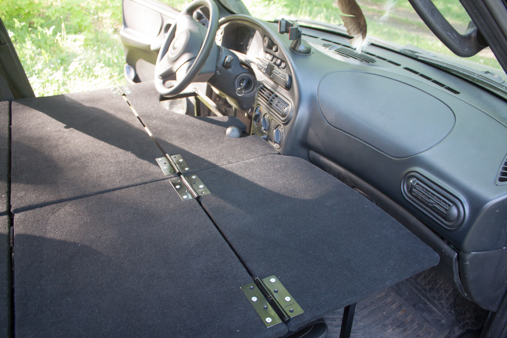

Дальше пошла гармошка
Миллиметраж

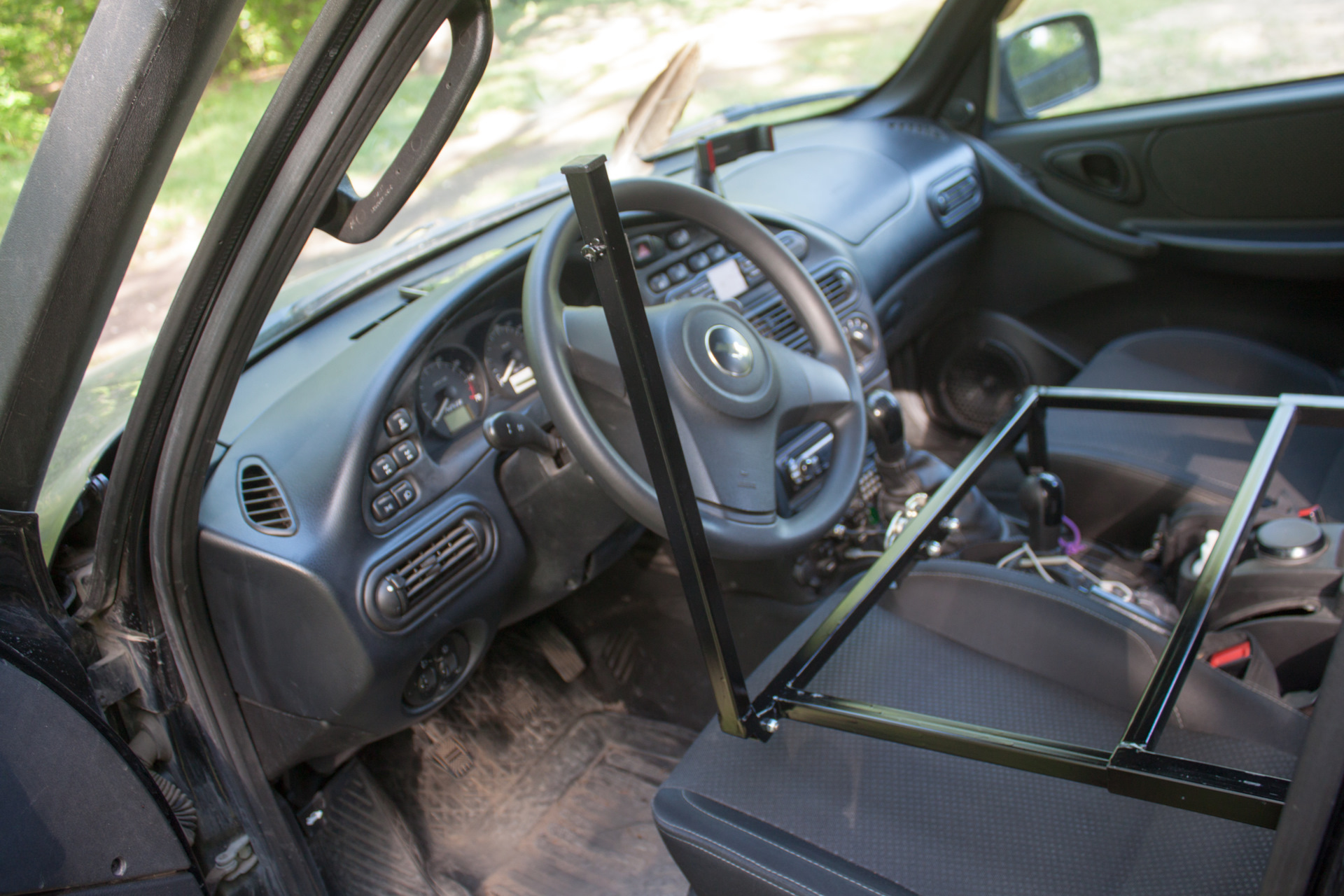

Дальше кресло начинает мешать. Закидываем его на свое место. IzoFix удобная штука.
Правый телескоп, вжух.
Для наглядности, телескопы. Разложить можно отдельно как левую сторону, так и правую. Одно из сидений при этом можно оставить.

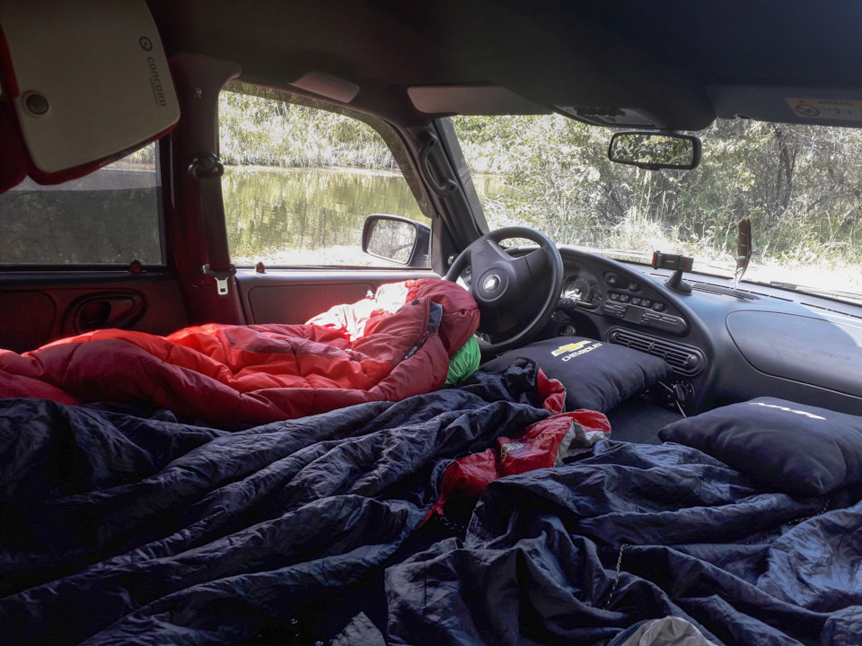

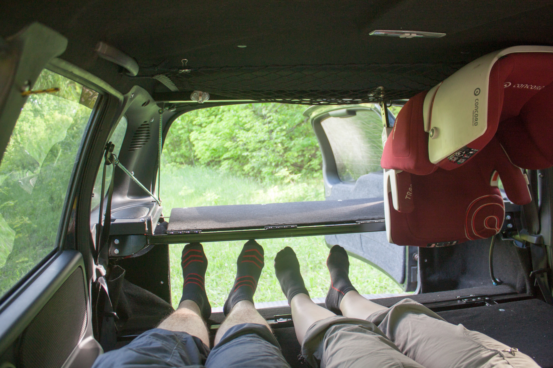

Готово
Длинна спального места неравномерная. Слева ребенку, по центру жене и справа мне. 153/173/180.
Идея в том что бы спать в багажник ногами. Либо не захламляется место около спинки. Либо небольшое пространство между вещами освобождается на время сна, что бы можно было ноги вытянуть. Практика показала, что вещи не мешают и еще ни разу перекладывать не приходилось. Дополнительная мини полка в багажнике возможно будет сниматься на дальние поездки. Ноги можно просто на вещи положить.

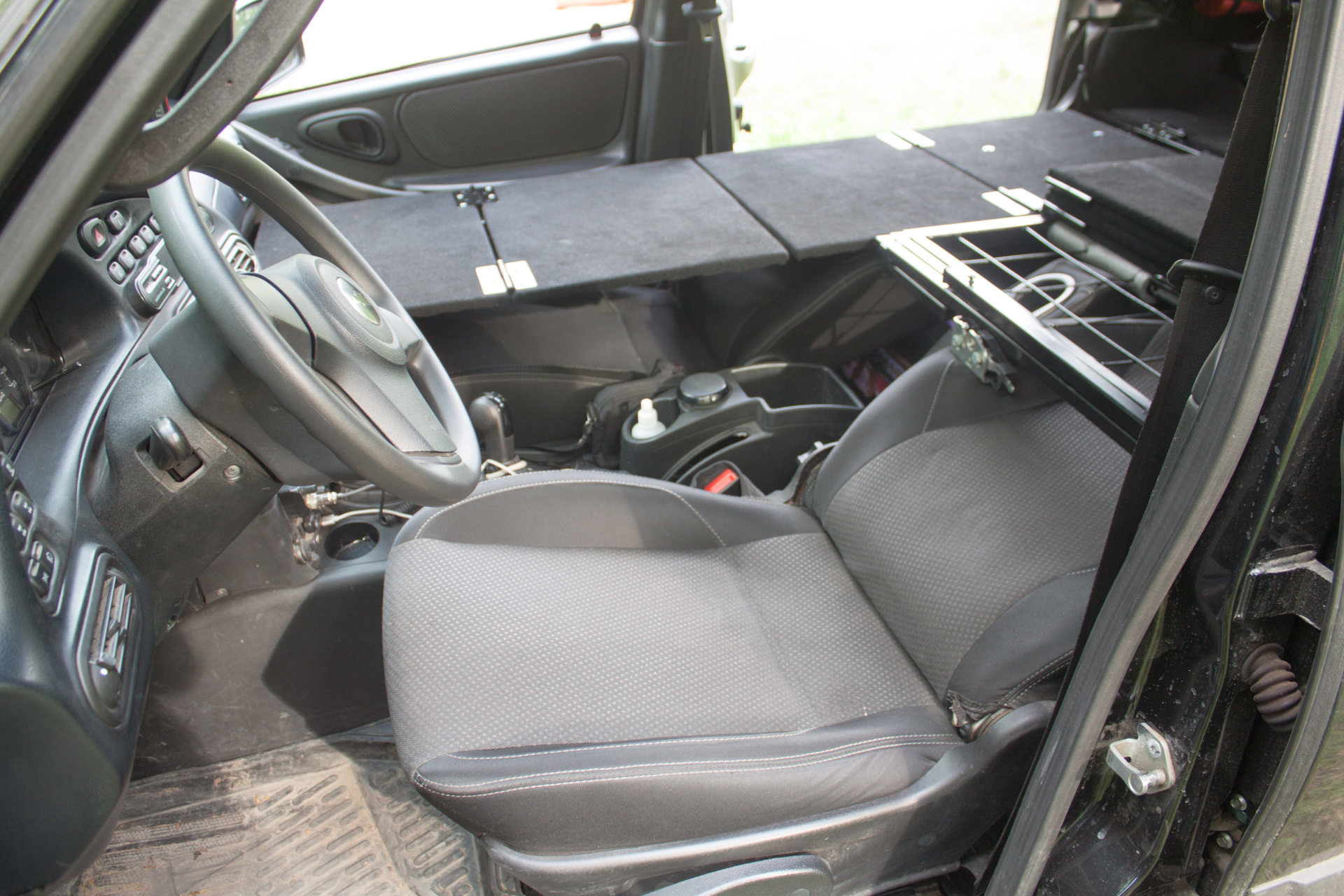

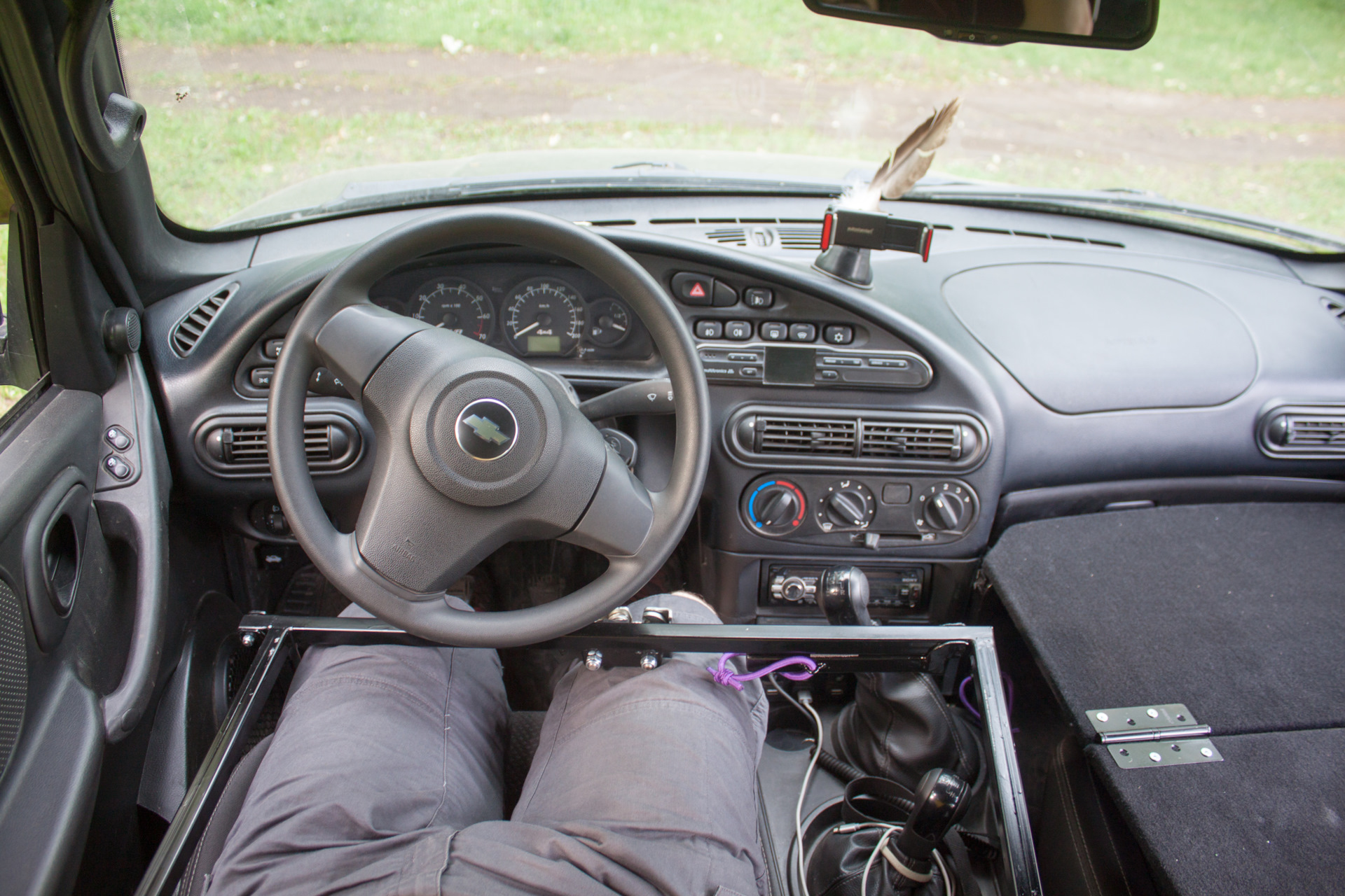

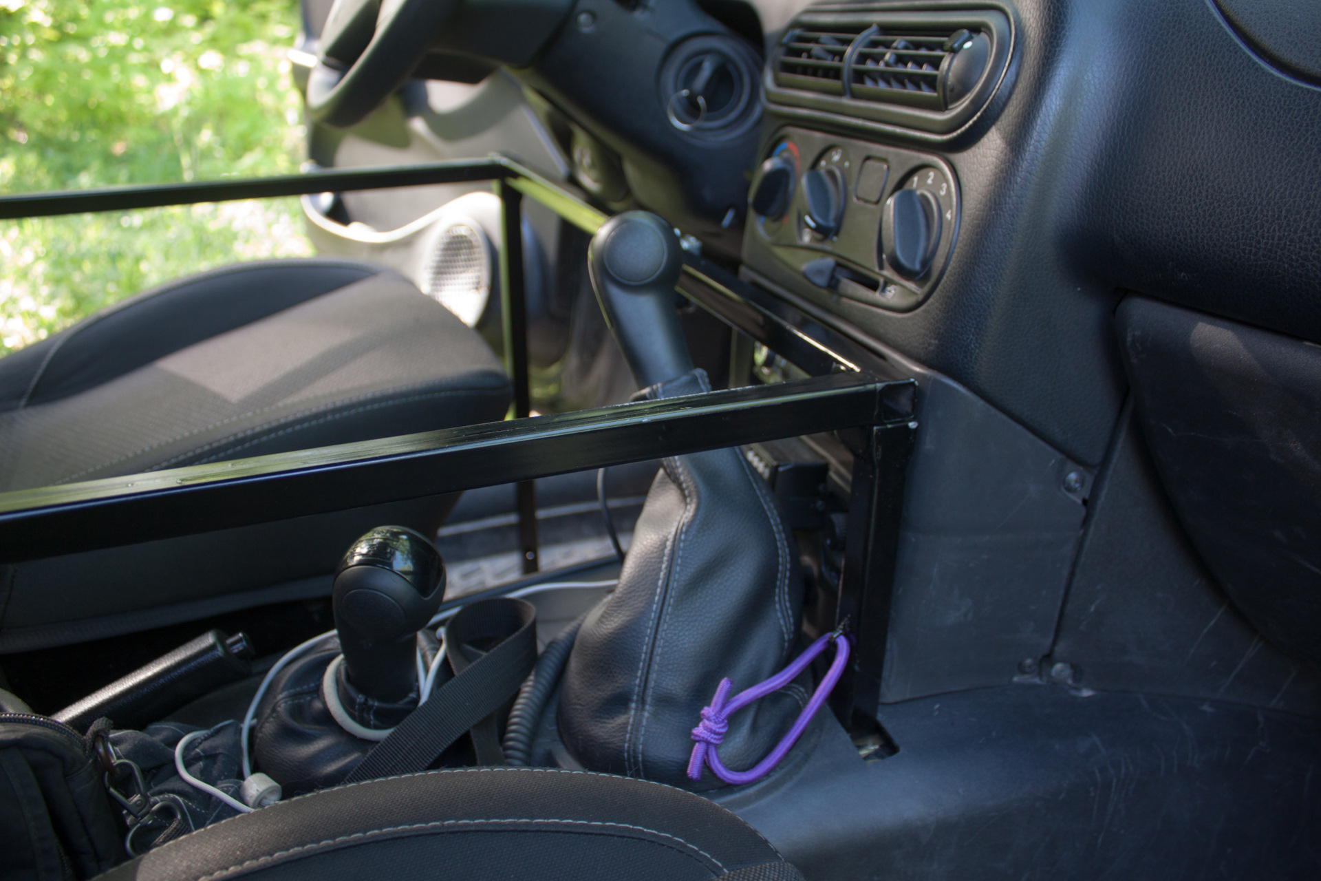

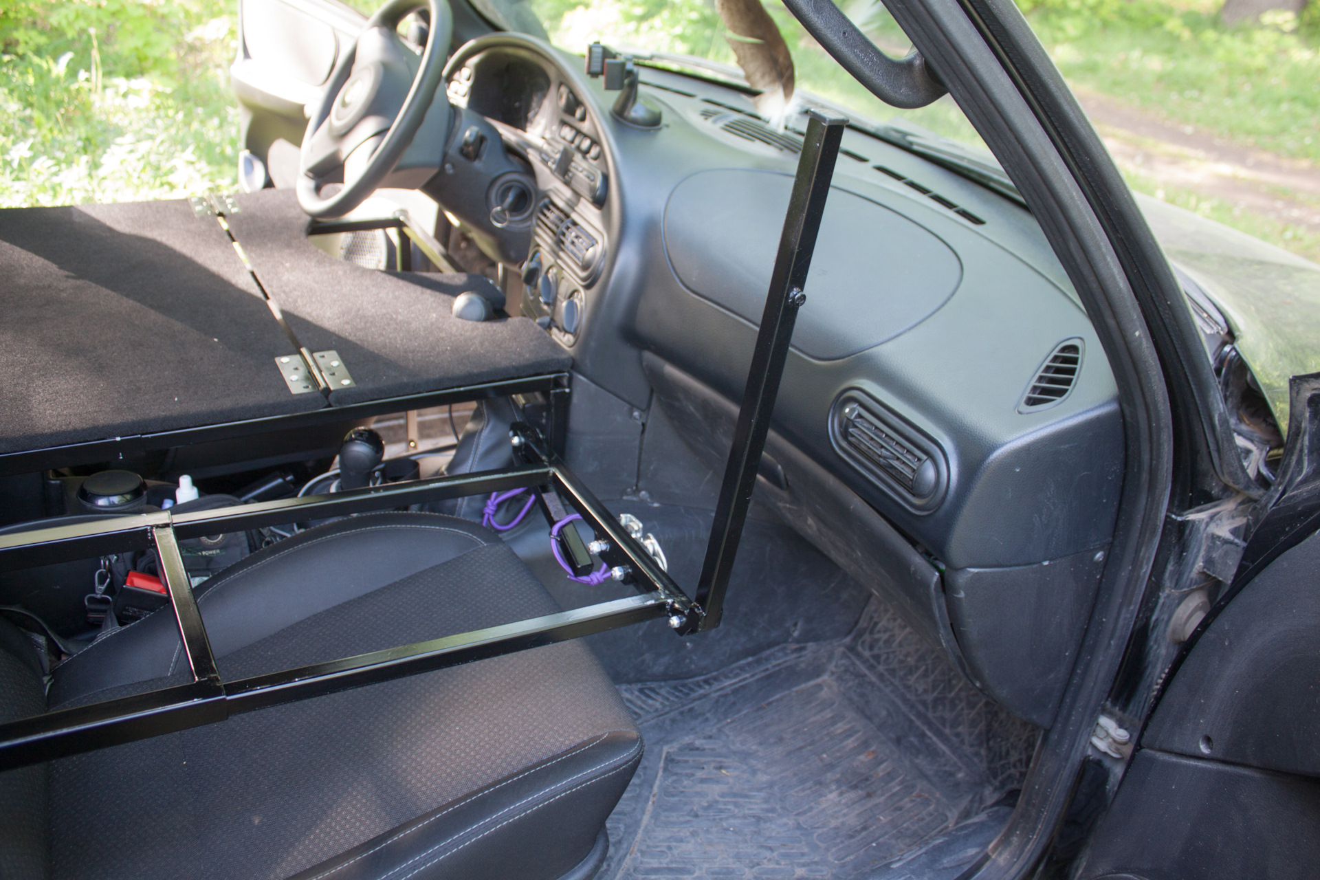

В случае необходимости быстро попасть за руль, скидываем вещи на правую половину, выгоняем туда людей. Далее, не выходя из машины, поднимаем левую гармошку. Схлопываем средний телескоп и часть с ножками вываливается.
Все, можно нырять под него за руль. Он не сильно мешает. Отъехать от места хватит.
Если без спешки, то просто сложить левый телескоп и можно, например, переставить машину в тень.
Ну и немного бардака, что бы понятно как все это обжитое выглядит.

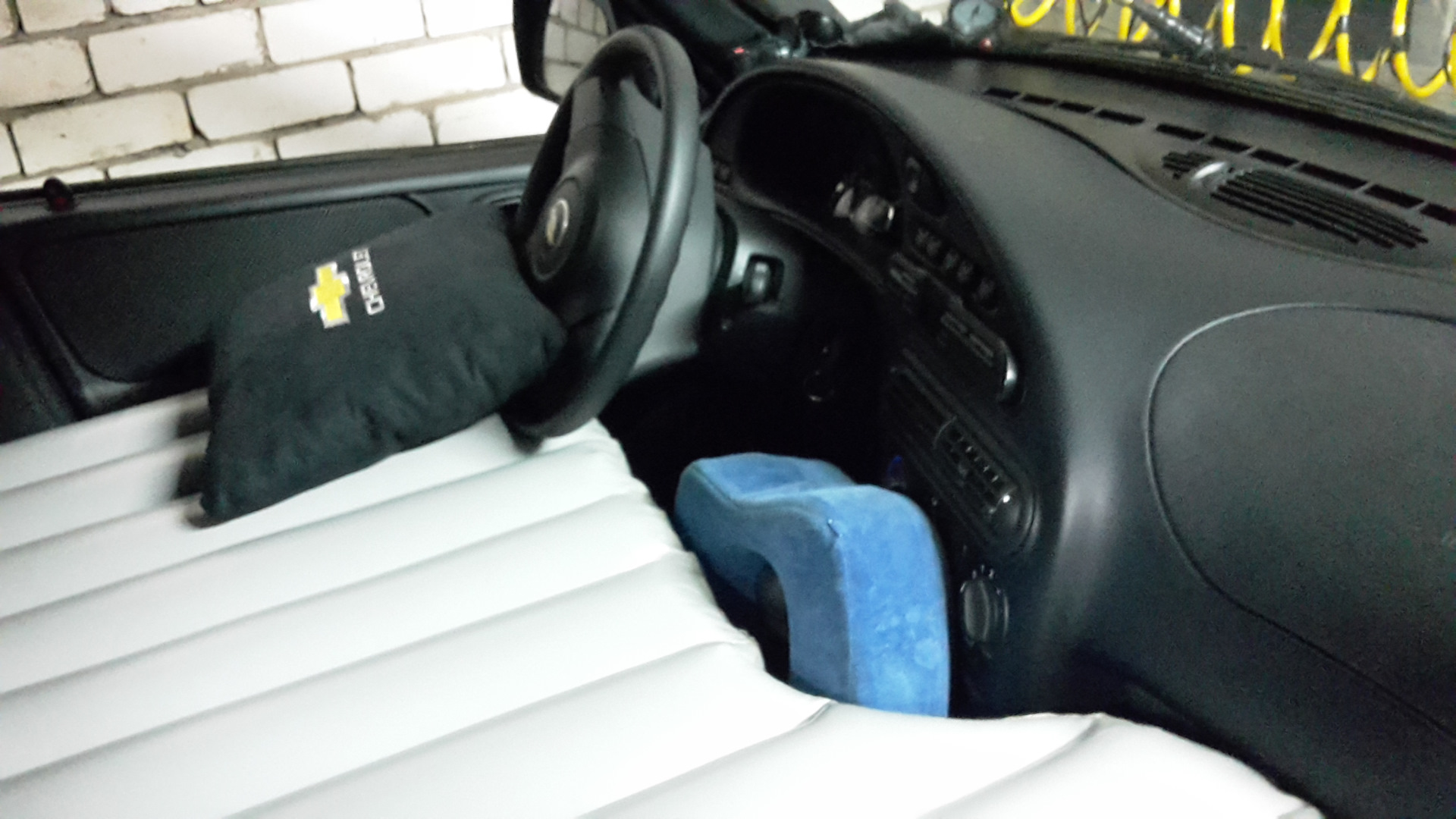

Не понимаю, почему никто сам не делает полностью надувной спальник из ПВХ под габариты шнивы? Он же будет весить вообще мало, занимать место практически не будет. Плюс он будет давать тепло изоляцию снизу и его можно будет например вытащить из машины и постелить на травку или же поплавать на нем по водоему🤷♂️
Я с этого начинал. Сам матрас конечно не очень удачный, но в целом мне не понравилось. Надувать/сдувать долго, особенно если нужно компактно сложить. Материал был грубоватый — не компактно. Под ним выравнивал снятыми задними сидухами — тоже гемор. Скрипит при любом движении. Разве что плавать на нем можно. Качать надо сильно, иначе прогибается и неудобно. Толстый съедает высоту сильно, а тонкий прогибался бы.
Он ж вроде не из пвх? Моторная лодка с ПВХ ножным насосом минут за 5 качается 🤔
ПВХ. Качать не так долго, долго все доставать, расправлять, подкладывать под него сидухи и т.п. И главное спускать потом.
А ты прям его выкраивал и клеил под габариты салона шнивы?
Делал не я, но да по салону.
Блин, ты прям убил во мне мечту((( я так хотел сделать у себя…
Мне она тоже казалась отличной, но не зашла. Да еще и матрас косячный был — 3 раза подгоняли, так и травит немного. Как вариант делать ему неровное дно по форме. Или еще доп подушки делать на передние сиденья. Но надо еще заднюю спинку снимать (у тебя вроде снята) иначе длинны маловато

Когда я езжу на дальняк, то там груза до того дофига, что сзади передних сидух почти все забито. Куда вот это все ложить я хз🤷♂️
Нужна оптимизация)
Ну смотри, 2 ящика инструментов, ящик запчастей, 2 спальника, маленький саб, вот и нет багажника 🤣
Я по своим поездкам смотрю. у меня обычно в салоне перекус и одежда, остальное влезает в бокс и багажник.
А как же 2 ящика инструментов и ящик запчастей? 🤔
2 ящика инструментов есть) А запчасти по углам распиханы.
Так у меня тож по углам, но место в углах они ж тоже занимают, поэтому образно и пишу ящик запчастей/жидкостей)
Ну в общем многое есть и все влазит)
Круто!
