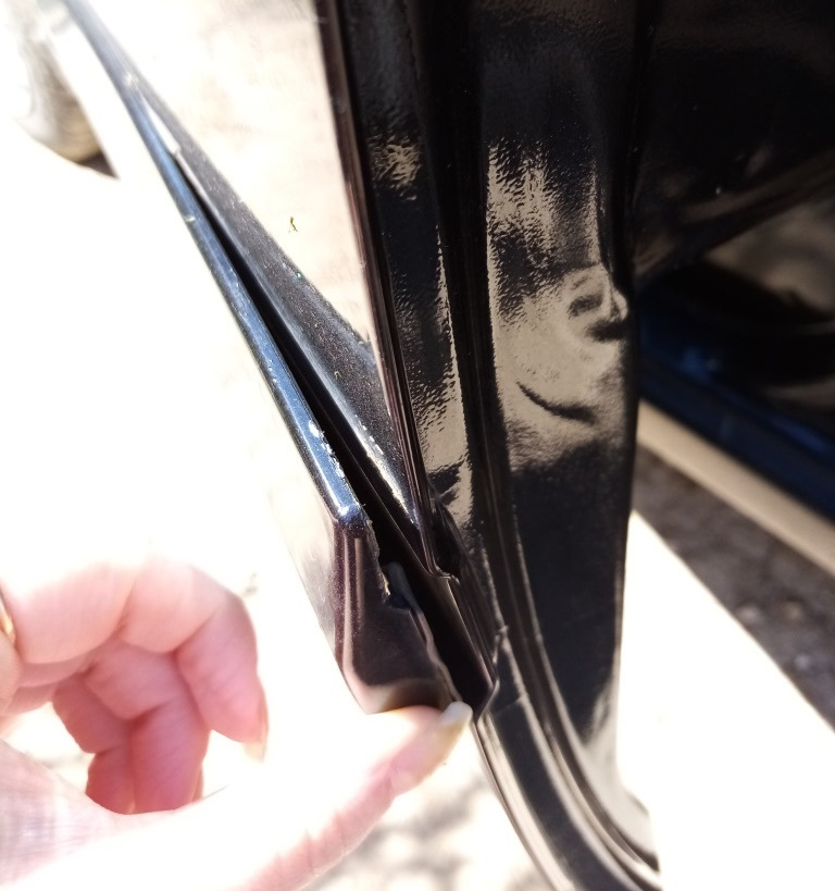

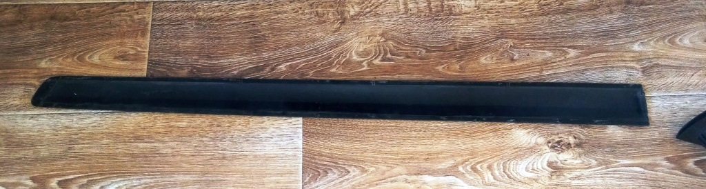

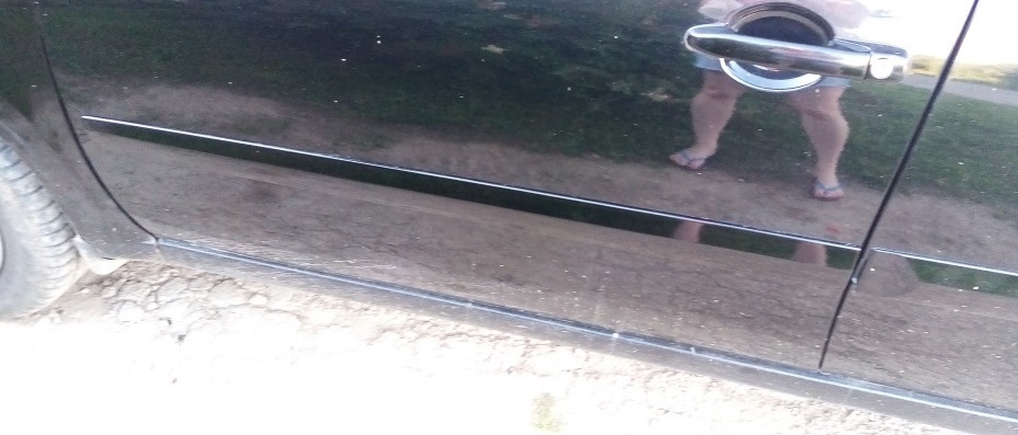

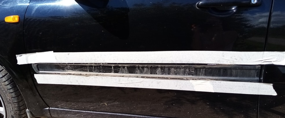

Всем привет. Есть у машин лада такая болезнь, чрез определенное число лет отклеиваются молдинги на дверях.
У меня это получилось вот так, похоже просто рассохся сам скотчь от времени.
Рассказываю как поменять молдинг с минимумом затрат.

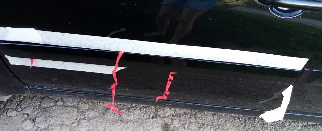

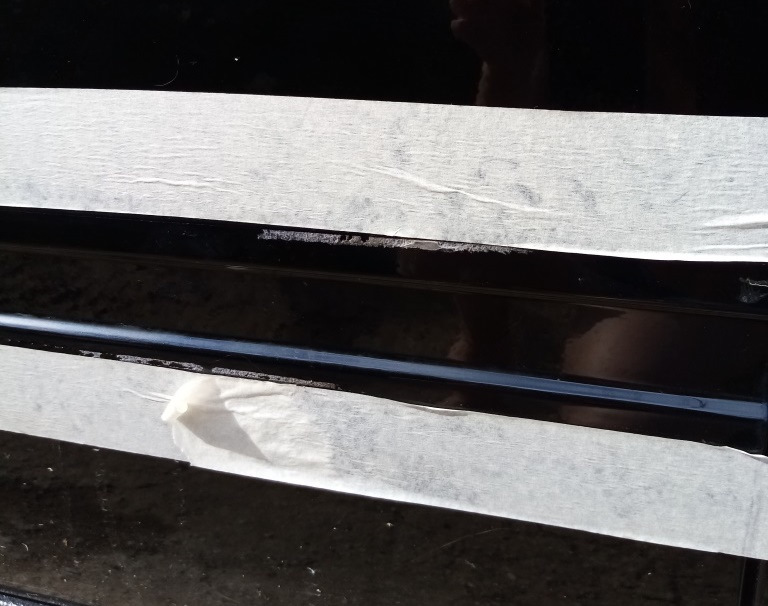

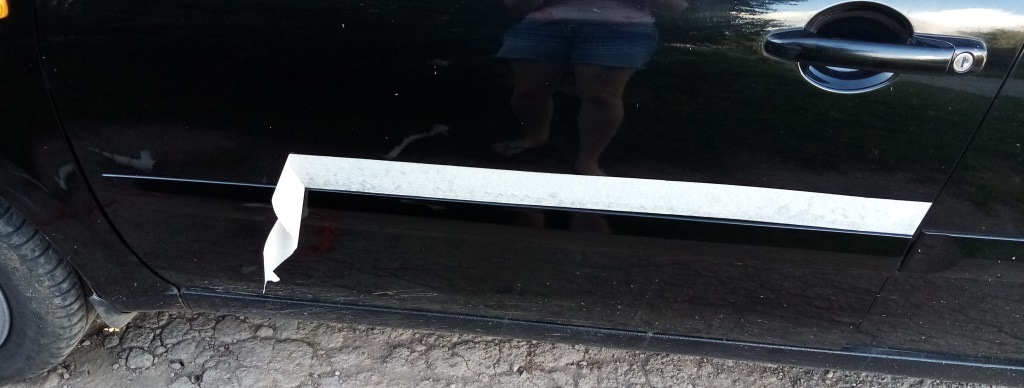

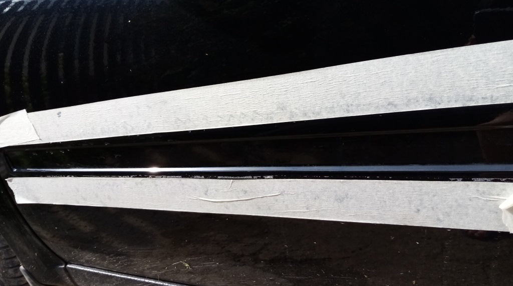

Сперва прямо над молдингом приклеила молярный скотч. Так я очертила линию по которой проходит молдинг (нужно для того чтоб потом ровно приклеить его на место) и защитила лакокрасочное при снятии молдинга.

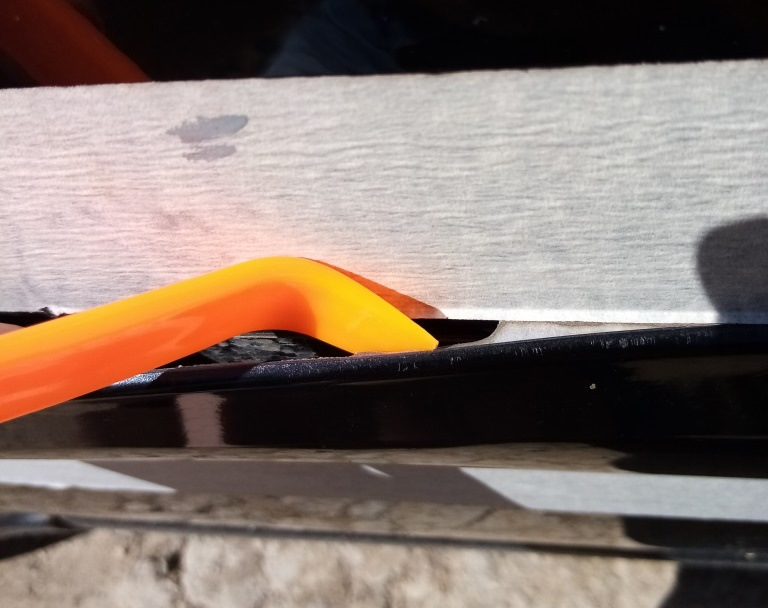

Затем аккуратно при помощи пластикового съемника сняла молдинг. Тут главное не спешить, тогда скотчь отходит практически не оставляя следов.

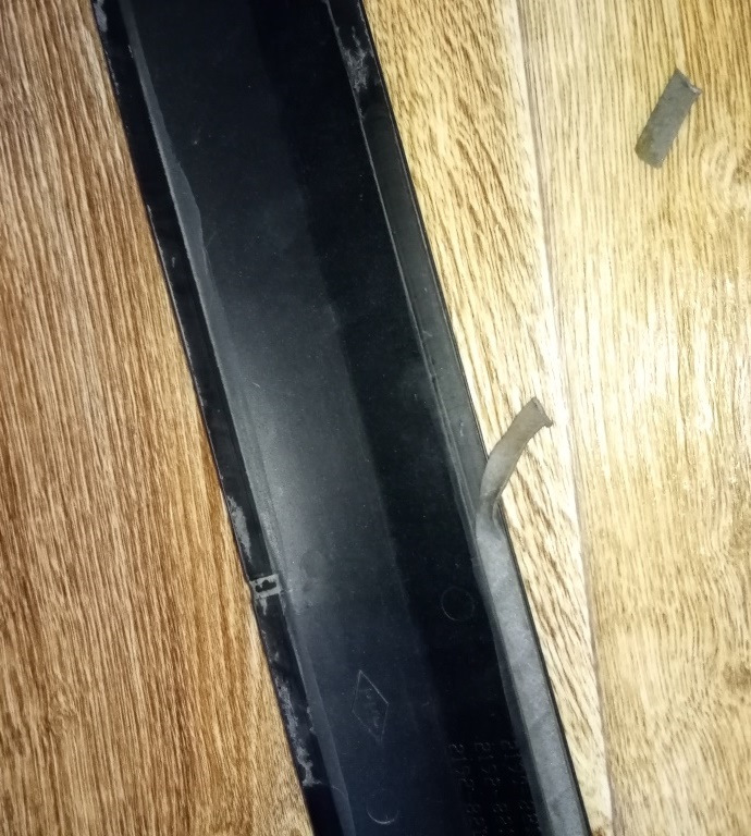

Вот что получилось.

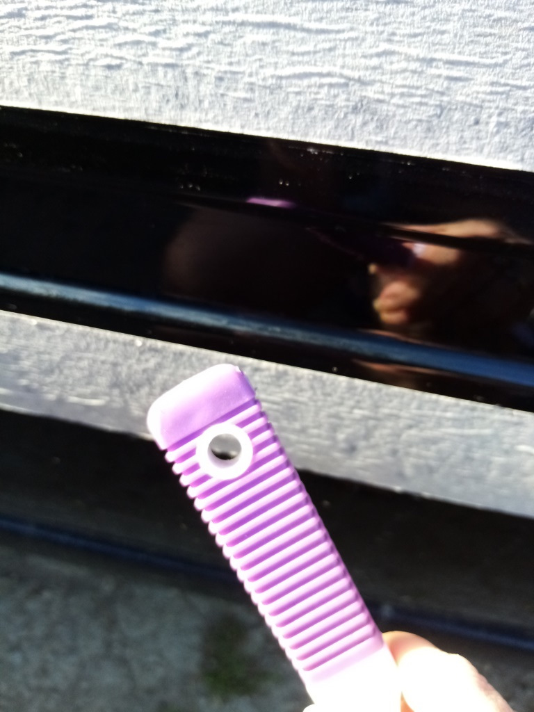

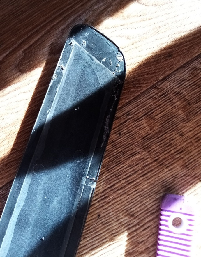

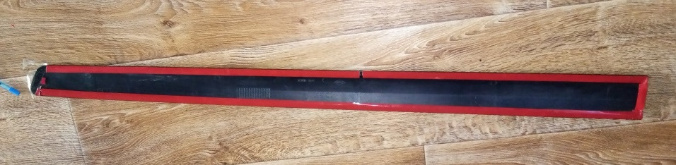

конечно есть остатки скотча, но они легко удаляются при помощи прорезиненной ручки от расчески.

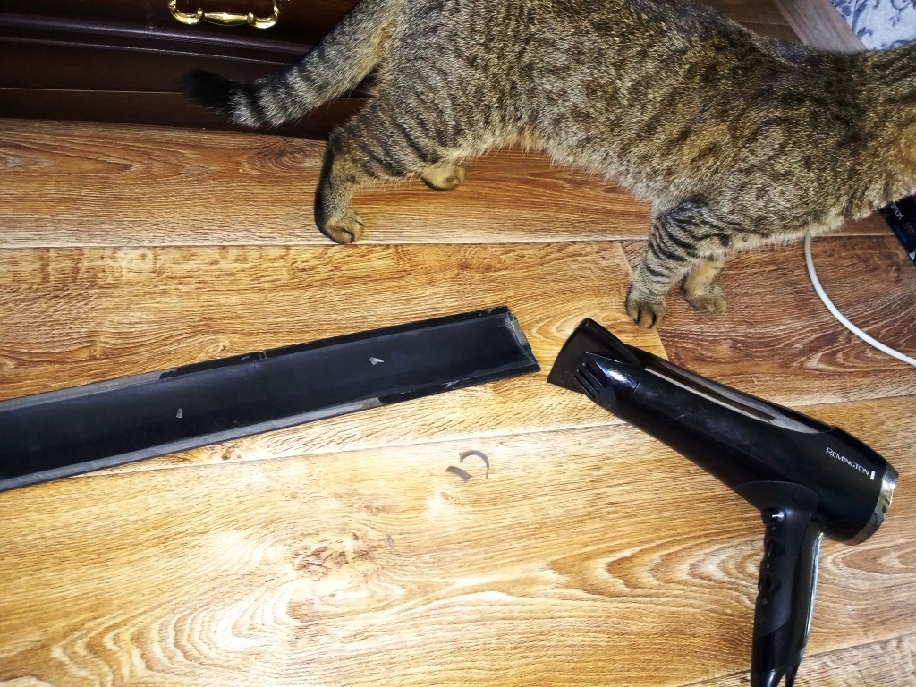

с самого модлинга скотч удаляла при помощи фена.
Нагревем скотч феном и он весьма неплохо отходит от пластика. И тут главное не спешить, аккуратно скатывающими и тянущими движениями удаляем скотч с молдинга. Притом сам скотч держался намертво. Если бы не фен, то его было бы просто невозможно удалить без спец средств.
Остатки клея удалила при помощи той-же расчески.

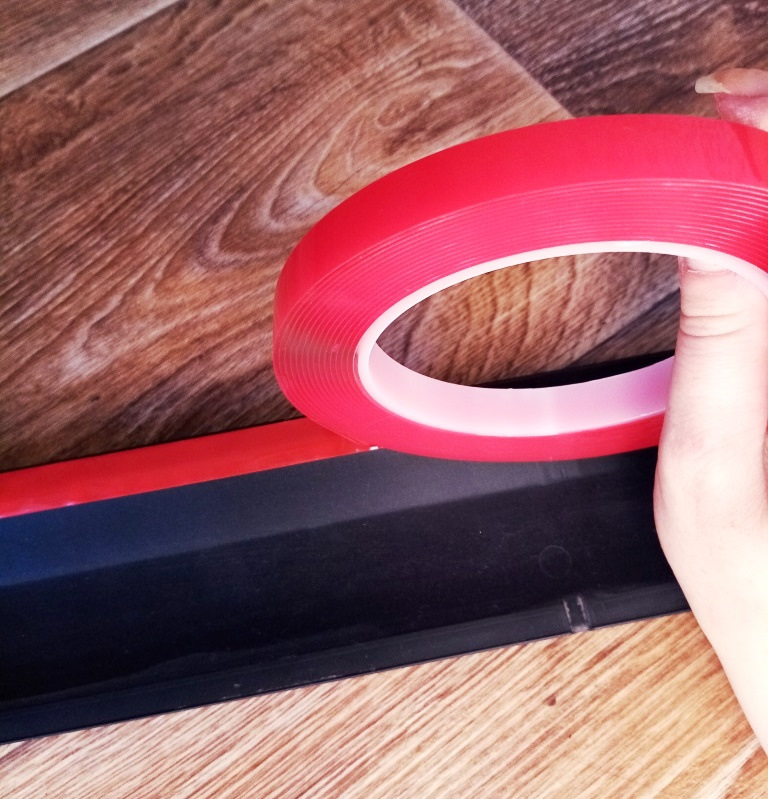

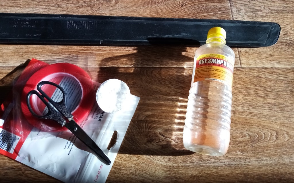

Теперь нам понадобится двухсторонний скотч и обезжириватель.
Обезжирила и начинаю приклеивать скотч.
Не отрезайте большой кусок, а аккуратно раскатывайте скотч по молдингу. Так шансы накосячить минимальны.
Обклеила молдинг по периметру. внизу оставила одно дренажное отверстие.
На ютубе я видела много видео как устанавливают молдинги и везде парни совершали одну ошибку. Они отклеивали сразу все защитные ленточки со всего молдинга. Этого лучше не делать.
Скотч очень клейкий и если рука дрогнет, то молдинг приклеится криво.
Я отклеила мелкие кусочки, затем вывела хвостики длинных ленточек наружу.
Аккуратно приложила молдинг на место.
Потом аккуратно сняла оставшиеся ленточки и прижала молдинг к двери машины.
Потом сняла молярный скотч.
Вот такая красота у меня получилась.
