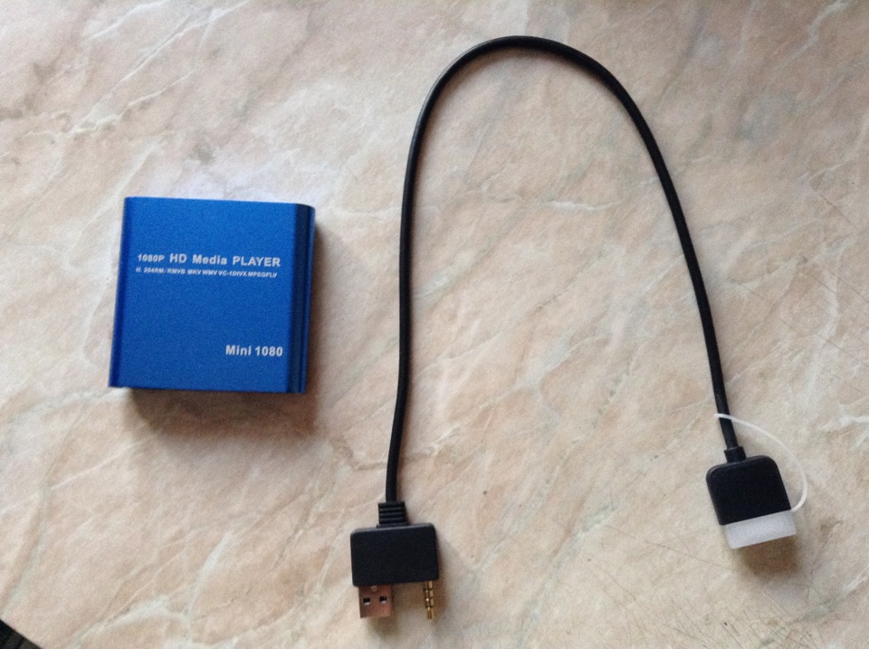

Прочитав отчёт Александра — 100100100 о том, что он вывел видео на штатное ГУ в его отчёте DVD на штатной магнитоле "шгу", решил себе тоже самое сделать.
Для начала приобрёл плеер на "Ибей"
После получения внимательно изучил отчёт Александра — 100100100, ну и принялся за переделку.

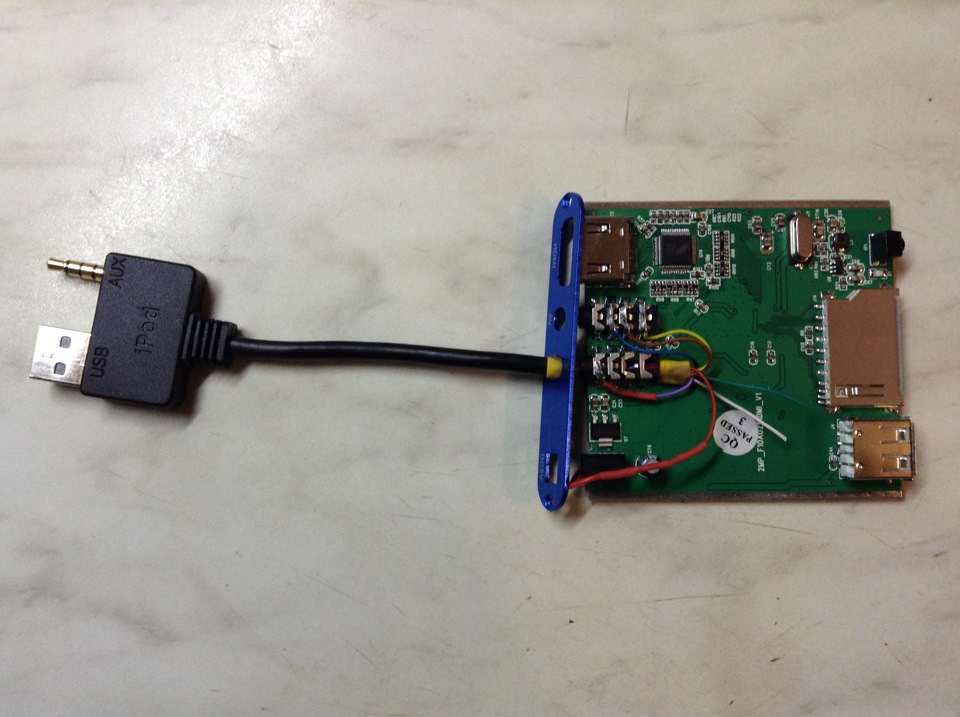

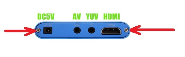

Для начала разобрал плеер.Делается это очень просто.Надо открутить два болтика со стороны питания.
И вытащить из бокса плату.
ПыСы Я сначала выкрутил с другой стороны.

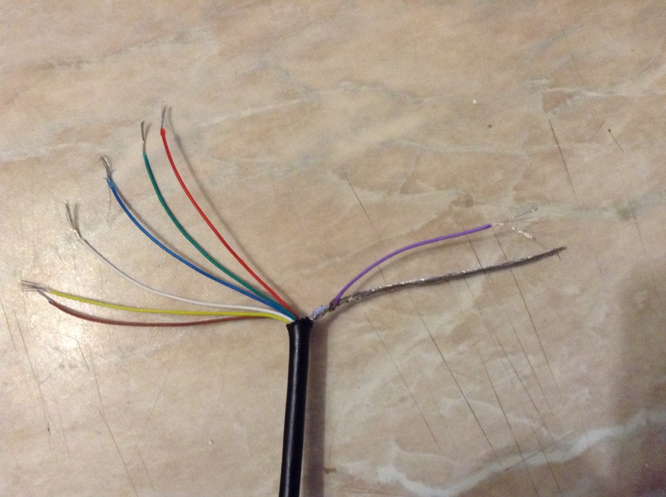

Далее вход пошёл шнурок от ipod.
Когда распотрошил провод от ipod, понял, что цвета и количество проводков не совпадают с проводом Александра.У него их получилось 13шт+экран"масса".У меня же 7шт+экран"масса"
Ну что же делать, тестер в руки и вперёд прозванивать, смотря в Санин отчёт.
У меня получилось вот так
Все проводки протащил через выход "YUV" и припоял проводки на свои места.
В итоге получается вот так.
Заклеиваем весь этот беспредел, чтоб чего не хорошего не произошло
Ну и собираем в кучу.Во, какой замут получается.

Ура, проблема решена, нужно экран( тот, что оплётка с фольгой ) на минус тоже припаивать нужно и о чудо ряди нет.
Ну и отлично.Молоток.
igornavy
Привет.Подскажи что делать с оплеткой и фольгой?Просовывать их вместе с проводками внутрь или не нужно?Нужно ли их куда-то припаивать?
фальгу ненадо, а вот провод под фальгой экран который припоять вместе с минусовым проводом, на видео он вроде фиолетовый
секундочку…какой-такой провод под фольгой?я имел ввиду оплетку, в которой все провода.
ну у тебя по верх проводов должен быть экран в виде сетки и еще поверх него фольга
поверх проводов экран, под ним фольга и внутри провода…так.Т.е. этот экран нужно припоять на минус, так\?
да и тогда у тебя небудет помех

Ну, похоже у каждого свой проводок ;) У меня вышло так:
1) синий — nc
2) голубой — +5V
3) фиолетовый — аудио правый
4) розовый — nc
5) красный — аудио левый
6) оранжевый — видео
7) коричневый — nc
8) черный — масса (-)
9) зелёный — nc
10) белый — nc
Ну я же писал, что у меня тоже не сошлось по проводам.
Так у меня третий вариант уже, не так, как у вас обоих)
Ааааа, вот оно что.
