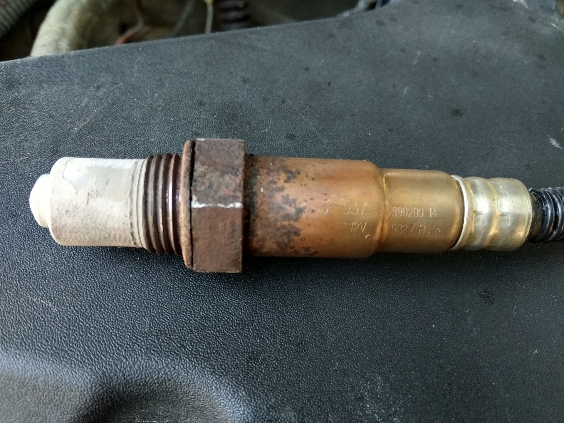

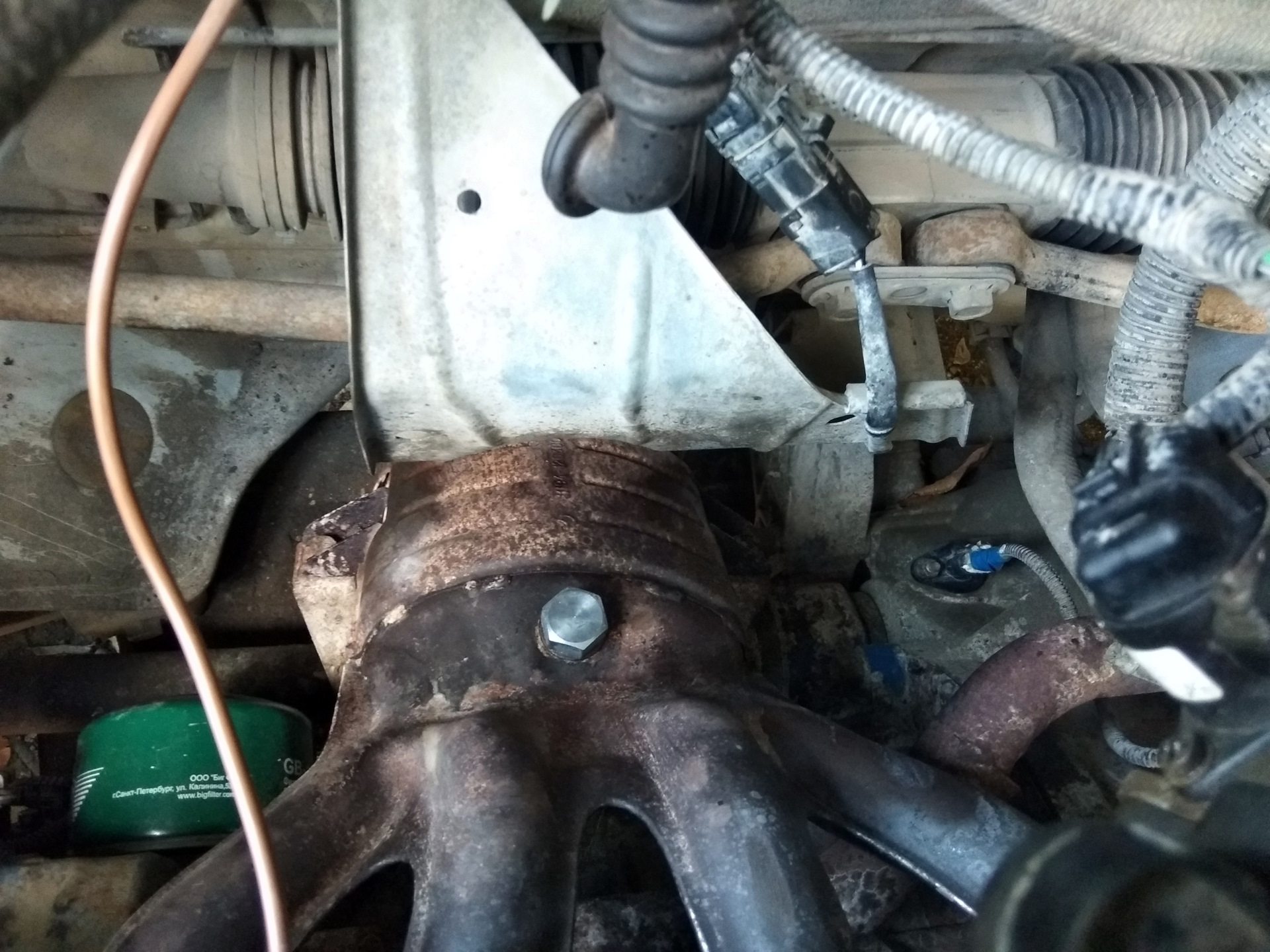

После неделе стояния, машина завелась с тряской движка и была сразу заглушена. После открытия капота и повторного запуска через пару минут из под ДК1 пошел бело-серый дым. ПО запаху определить не смог, но это не проводка.
Считал ошибки — Р0133 (Медленная реакция на изменение топливной смеси). Сбросил ошибку, сбросил фишку, завел. Все равно дымит, то есть не проводка по крайней мере.
Датчик был выкручен, прочищен карбклинером (на всякий случай) и после просушки вставлен обратно. Эффекта не дало. Дымит ДК1 так же, снизу видео того что происходит.
ЭБУ — Bosch M9.7.9+
Ошибка — Р0133 похоже что по нагревателю
ДВС — 11194 (1.4 16V)
ДК1 — БОШ с завода
Катализатор — чистый и не посыпавшийся, насколько я смог увидеть
бензин 95 и заправка не менялась, в баке осталось литров 5. На прошлой неделе менялась сеточка бензонасоса, после этого проехал километров 25, проблем не было.
Для наглядности снял видео. Может кто подскажет, в чем вообще проблема? Нагуглить ничего не смог
Прошу помощи, покупать не зная в чем проблема новый датчик на 2к+ рублей что-то вообще не радует.

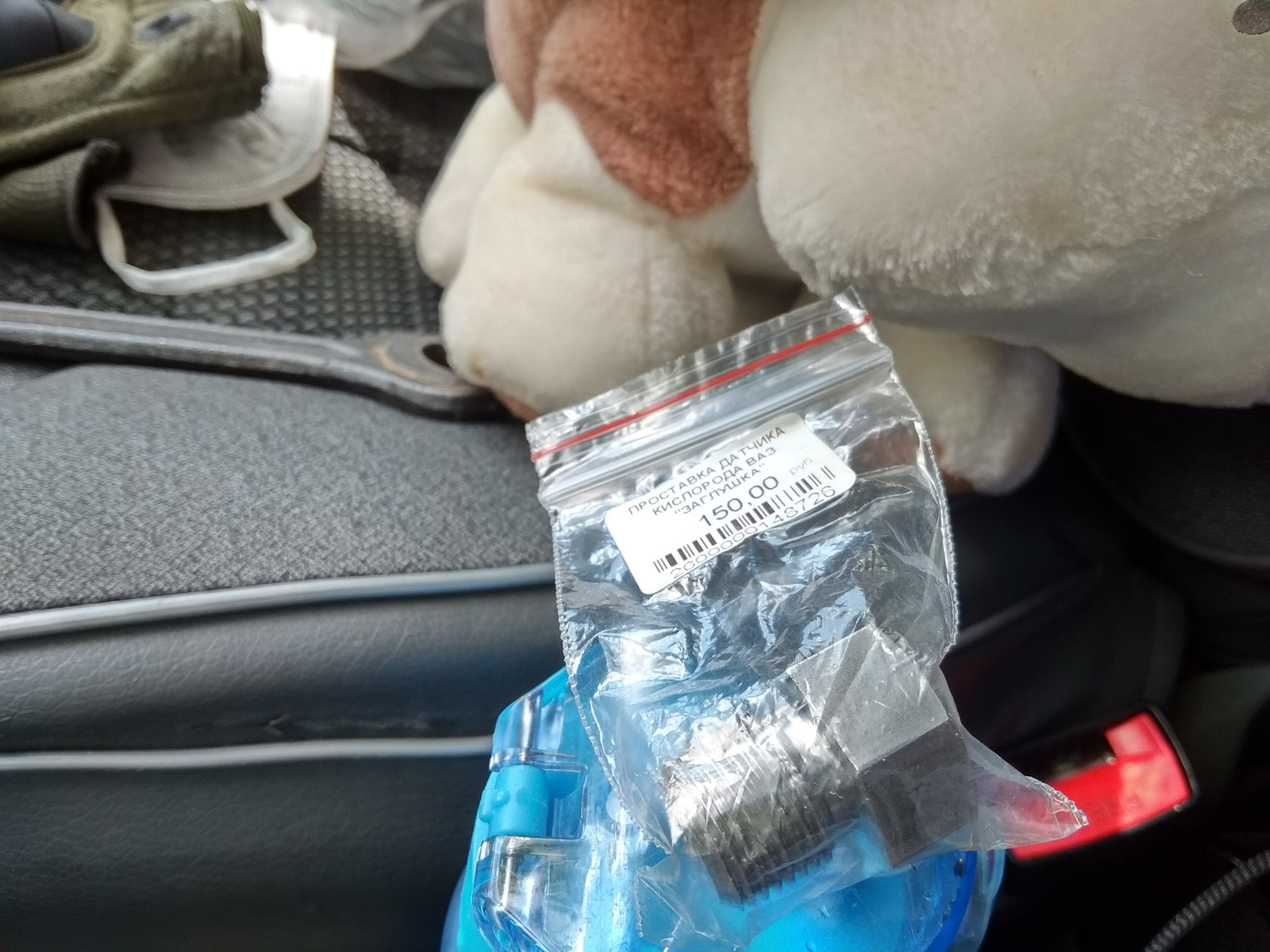

UPDATE 1: Купил заглушку, вставил.

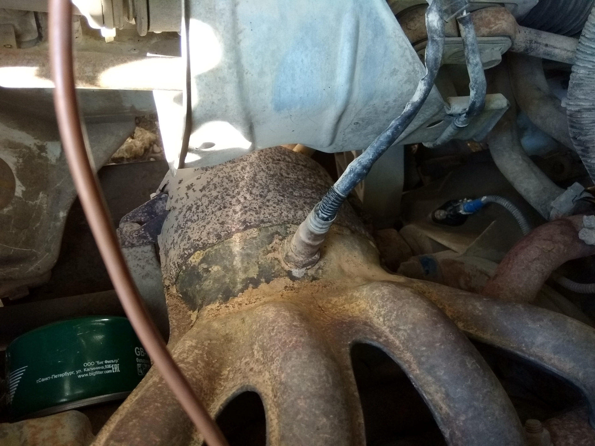

С ней дымило уже меньше, в основном с правой стороны катколлектора (в сторону датчика скорости). Дал газу до около 5000+, подержал так секунд 20. Дымило конечно меньше, но дымило. Запах тоже никуда не ушел, но стал не такой едкий.

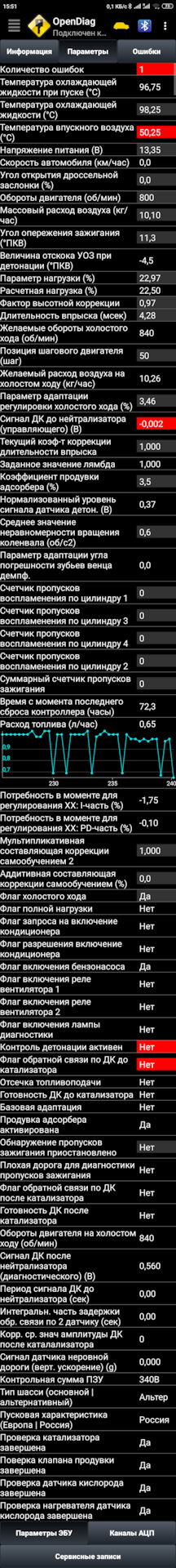

В конечном итоге, вернул обратно ДК1, погазовал, дыма почти не было, а запах был. Проехал метров 100, машина едет, но судя по ошибках датчик все же помер. Если кто разбирается, вот скриншоте из ОпенДиаг

Если с заглушкой вместо датчика дымит, то может прогорел где-то коллектор? 🤔
Была такая мысль, но насколько смог увидеть все нормально.
Сейчас после замены ДК все хорошо вроде.
если дк не менял, лучше сменить при таком пробеге с нашим бензином. И уж если чистить, то ортофосфорной кислотой, короче на ютубе это показано. Карбклинер не возьмет этот нагар.

Знакомая ситуация. Короче, у знакомого калина с таким мотором. Говорит дым идёт из-под датчика, троит и чек горит. Попытался открутить, ДК вместе с втулкой оторвался от коллектора. Вобщем это болезнь у них, жестянка со временем прогорает в этом месте, поэтому сосет периодами воздух, естественно смесь не правильная и дымит. Заехал он к другу, тот полуавтоматом заварил всё прям на месте и всё прошло.
Спасибо. Посмотрю на подсос и на микротрешены, но дым из дачтика обратно не затягивало.
Проваривалось именно там где датчик стоит, там прогорело?
Ну да, получается та металлическая вставка с резьбой, куда вкручивается датчик, в соединении с металлом коллектора. В этом месте прогорело. А затягивание дыма, воздуха вы и не увидите глазом. Там газы как бы пульсациями идут. Кислород всё равно проникает и ДК это видит. Возможно сам ДК прогорел где-то. Осмотри полностью коллектор откуда дым идёт.
Дым шел из под датчика и по бокам катколлектора. Там похоже на защитную накладку на него

Скорее всего ДК приказал долго жить. Можно воспользоваться диагностической картой лист 139 docviewer.yandex.ru/view/…leW5vPTAifQ%3D%3D&lang=ru
дымит не датчик.
У меня пока предположение, что раз ошибка по нагревателю, то дымит что-то внутри датчика снизу. Опять же, провода холодные, датчик сам тоже не раскаленный.
