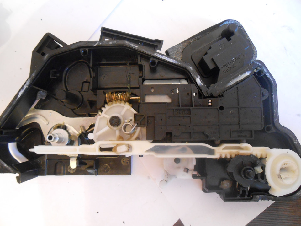

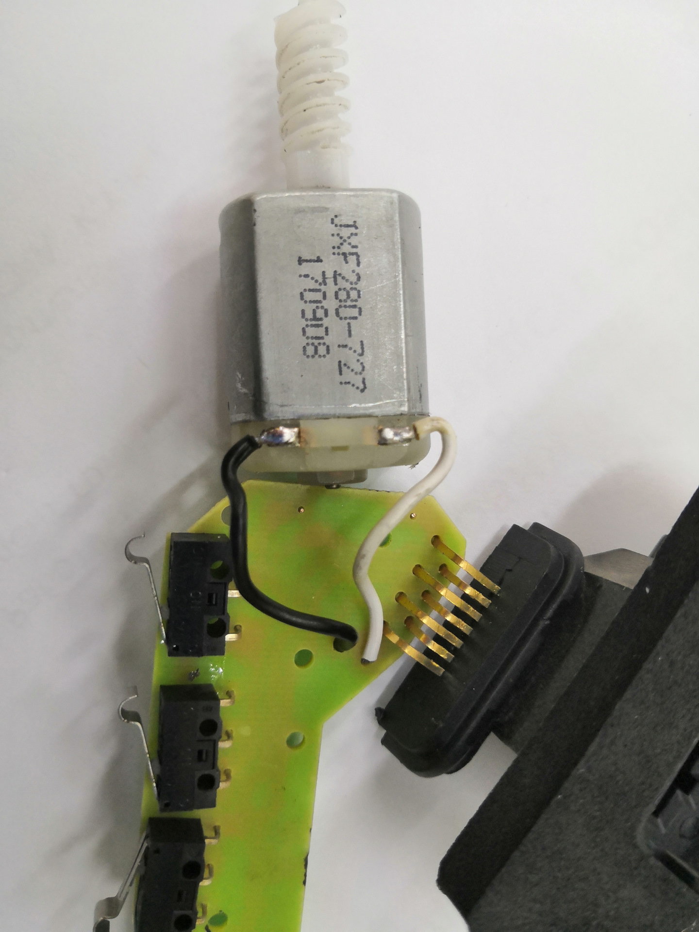

На прошлой неделе дверь опять перестала закрываться при постановке на сигнализацию. Вспомнил про умерший оригинал, но найти его не смог. Решил починить имеющийся. Почитав драйв, подумал что отказал один или несколько микриков (у большинства именно такая проблема). В связи с этим сразу заказал на али нужные детали. Чуть позже решил разобрать замок и попробовать приколхозить какой-нибудь другой микрик.
К слову цена оригинального замка какая-то заоблачная — от 12к и выше.
В итоге, выяснилось, что беда была не в микрике, а в особенностях китайской сборки. Теперь понятно почему этот аналог стоит в несколько раз дешевле оригинала.
Оказалось просто оторвался один из проводов от двигателя (был прижат к плате и со временем от колебаний отпал). Такой проблемы я на драйве не видел.

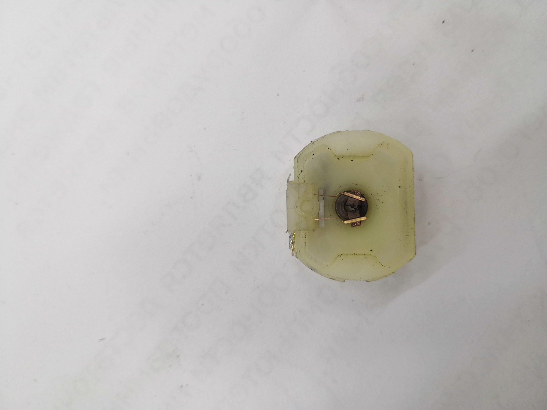

Купил в магазине такой же двигатель за 100 рублей, взял от него заднюю крышку со щетками и поставил на родной двигатель.

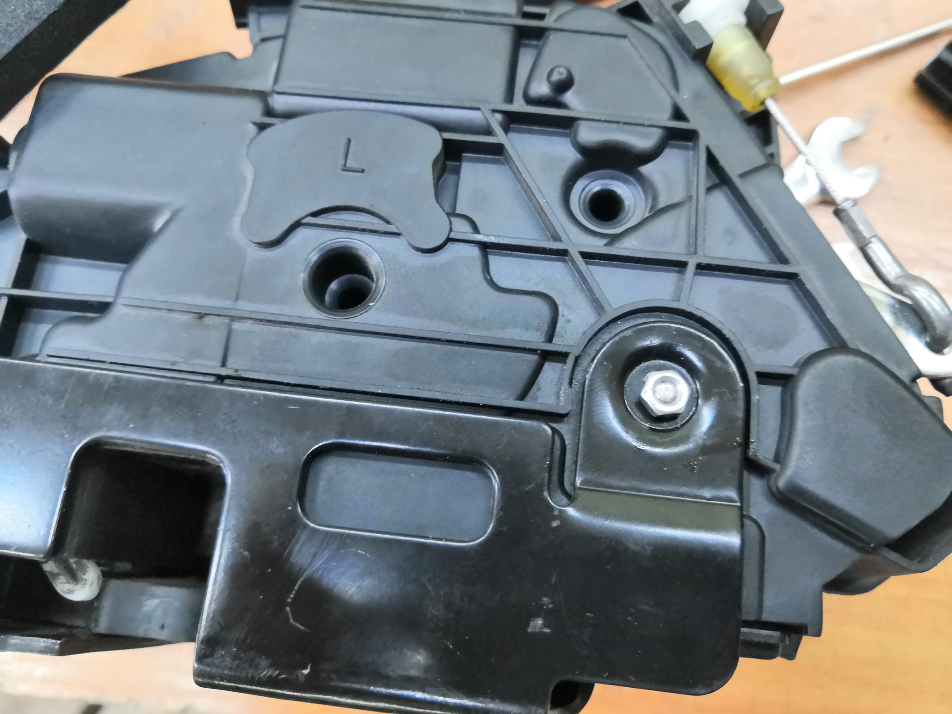

Места контакта промазал герметиком. Собрал все обратно. К слову у аналога корпус крепится на саморезах, а не на клее, как у оригинала.
При сборке/разборке есть одна особенность. Мне пришлось удалять одну заклепку и менять ее на болт с гайкой. Затянул я их прилично, но как выяснилось из-за этого заклинило механизм возвращения тросика в исходное состояние. Пришлось немного ослабить соединение и добавить фиксатора.
