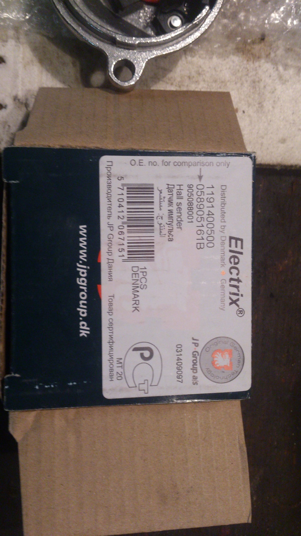

повезло(а у меня похоже метка на правой голове не совпадает, и из-за этого у меня ошибка лезет, т.к менял уже датчик холла…ничего не изменилось(
надо метки смотреть на валах предварительно установив планку.
Менял именно тот который Вагком сказал?
да, g40…и даже для уверенности снимал с другой головы ставил…
