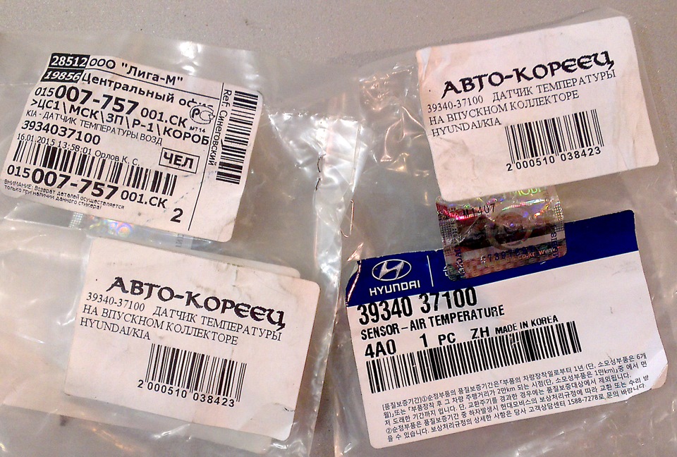

Представляю вашему вниманию, ДТВ от Хендай Портер, цена нового датчика — 250р.
Сам датчик полностью пластиковый, хорошо это или плохо, рассуждать не стану, для него вполне достаточно быть и пластиковым.
Каталожные номера 39340-37100 или 39340-24765.

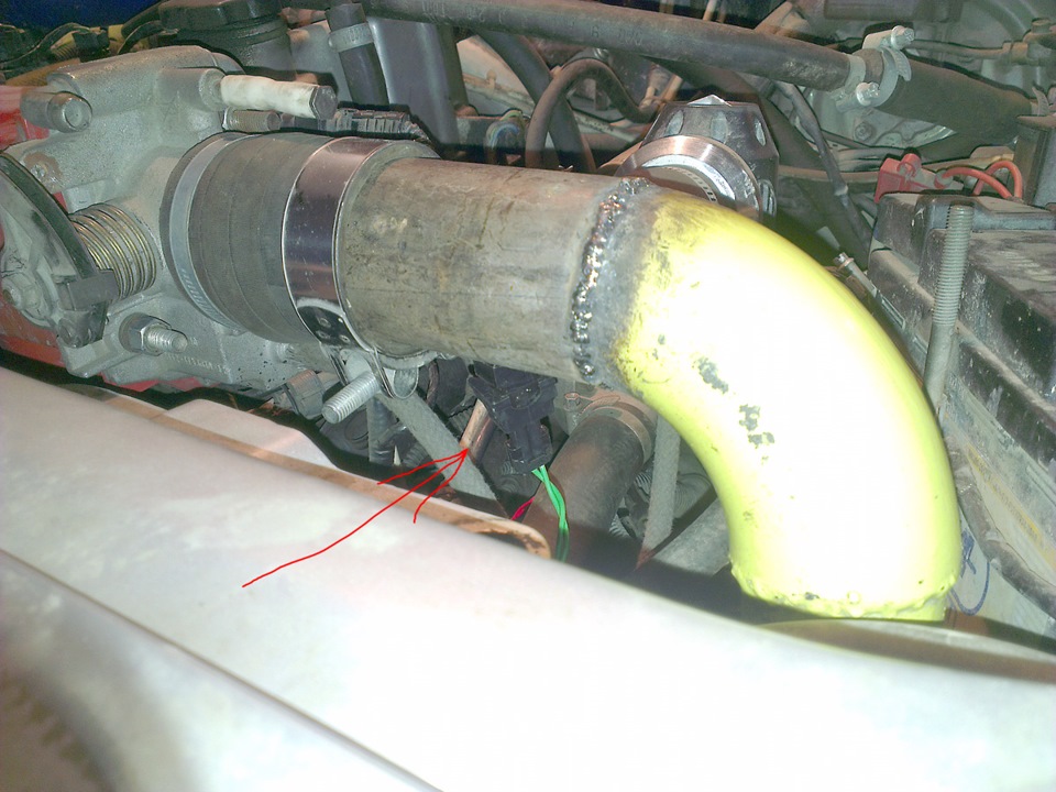

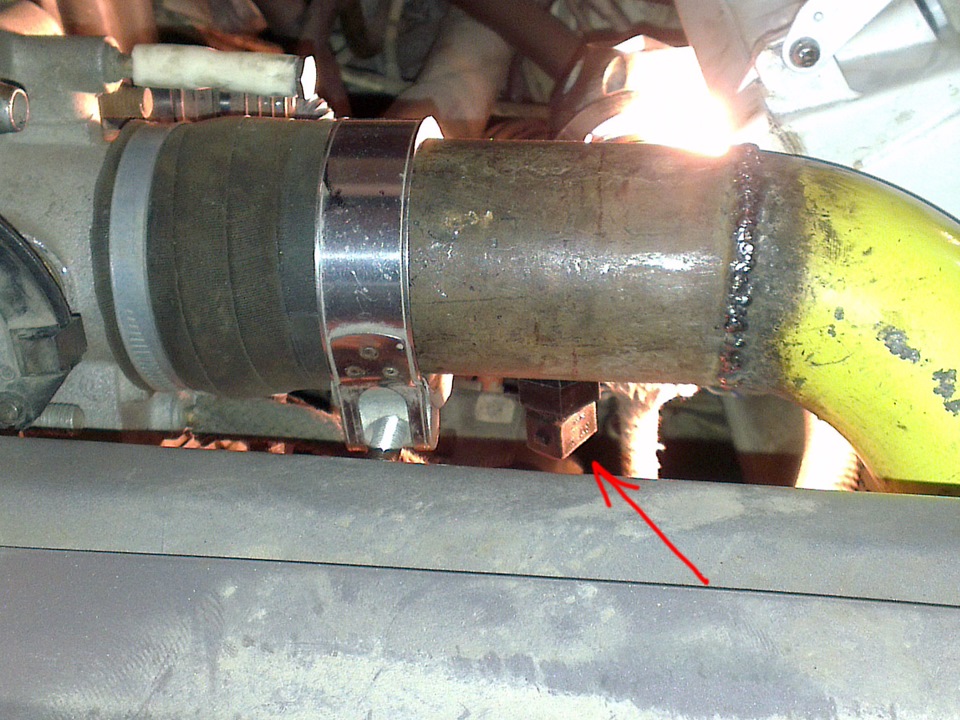

При установке, не смог найти под него гайку с резьбой М14х1,5 зато нашел метчик, что позволило не вваривать дополнительную деталь в пайпинг, а просто нарезать резьбу сразу в трубе.
Разъем у датчика, такой же как на форсунках и ДД, по этому фишку удалось найти легко (50р).
Подключается он к 1 и 3 пину колодки ДМРВ (масса и сигнальный).

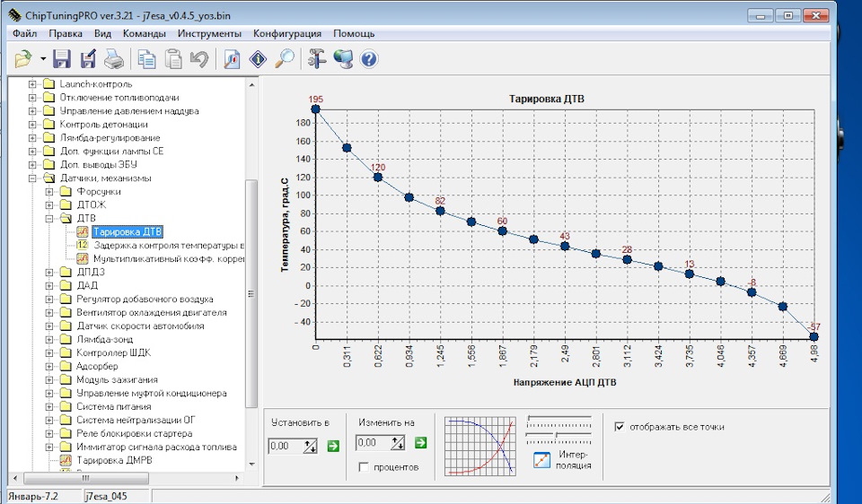

Тарировку подогнали парни с ecusystems.ru
Правда, прогнав по банке с кипятком, с постепенным остуживанием, и сравнивая показания с градусником, внес небольшие поправки в таблицу, в пределах +2-3град. Завтра утром еще сравню низкотемпературные значения.
Вот моя тарировка для Января 7.2 (на Январе 5.1 будут другие значения, там другой номинал резистора подтяжки):
[10255D30]
Name=Тарировка ДТВ
X1=195
X2=150
X3=118
X4=97
X5=82
X6=70
X7=60
X8=51
X9=43
X10=35
X11=28
X12=21
X13=13
X14=4
X15=-8
X16=-24
X17=-57

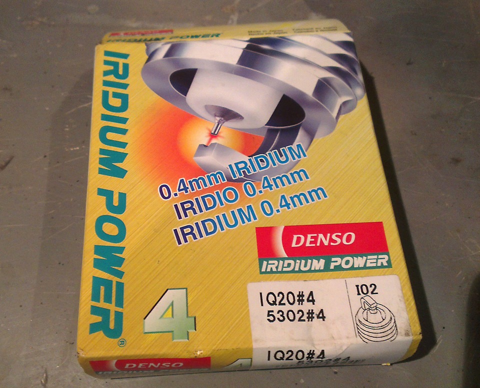

Ну и на последок: За последнее время раскошелился на иридиевые свечи
зазор в них выставил 0,8 для ГБО и для Турбо, думаю будет в самый раз. Существенной разницы не заметил, но ХХ стал более ровным.

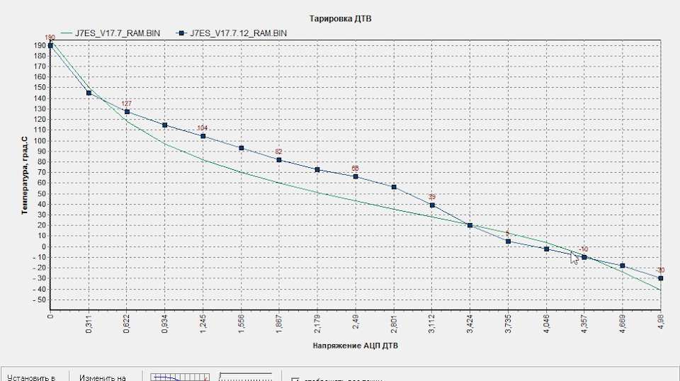

Попробовал тарировку -не подошла. Слишком не точно получилось.по ходу каждый дтв хендай -индивидуально сделан, со своей тарировкой.
Сколько отклонение и к каким мозгам цеплял?

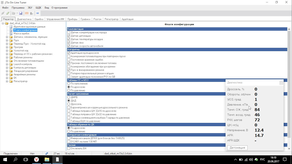

пробовал 2 тарировки, не подошла правда ни та ни другая. температура на тот момент была 15-16 градусов. а по дтв показывала, по одной тарировке 43 по другой 29. это если подключался к январю 7.2, а к м73 подклчил и такой результат- по одной тарировке 48, по дрогой 22.
Тогда сэмулировать несколько точек, и подправить тарировку пот своё железо.
ну, на тот момент я так и сделал, благо на м73 это просто. на тот момент меня беспокоил другой вопрос- почему на платной версии у меня не получилось подключить дад, давление ноль показывает и хоть что ты делай. а на халявной версии- все как положено.
Предположу, что нужно поставить галочку "Датчики механизмы функции — Входы — Функции входов", Там где ДАД, указать на какой пин он подключен (видимо 37).
спасибо большое! точно 37 стоит на дмрв. а дад ни на каком.

Приветствую, куда лучше воткнуть дтв … в короб фильтра или патрубок ?
На моем датчике нет сеточки как на портере и в случае чего он тут же улетит.
С др стороны у тебя тож как бы на 2х ножках же был и ничего .(терморезистор)
Посоветуй пожалуйста
Привет.
Целесообразней ставить в место с хорошим воздухообменом. Получается, что рядом с дросселем, в пайпинг.
Если есть риск отрыва термоэлемента, то нужно оценить, куда он полетит — если ресивер с внутренними дудками, то туда будет проблематично его засосать, и можно считать любое место безопасным.
а X1, X2 и т.д. Что это за точки? в я7,2 таблица по темп. и ацп дтв

Тарировка на него есть, но чтот она не робот. Кажит высокий уровень сигнала на 44 пине я5.1
Пока поставил дтож
