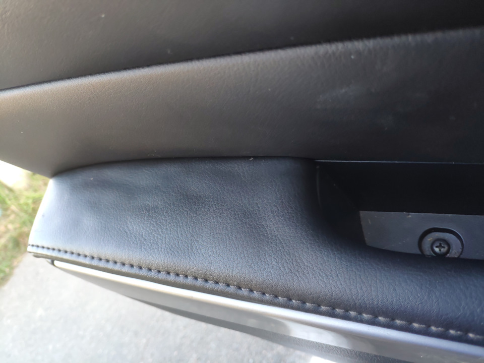

Ещё в начале мая я писал, что сын откровырял кожаную вставку от дверной карты, в той же теме уважаемый numones написал, что это просто возрастная болячка.
Я прошёлся по всем дверям и понял, что на самом деле на каждой из двери немного начали отходить эти вставку, на задней просто сын специально потянул. В прошлой теме Ohriy объяснил как подклеить — надо дверные карты снимать и разбирать. Но т.к. фиксатор двери на задней левой двери совсем перестал держать, а вечно получать по спине дверкой надоело, пока пристёгиваешь ребёнка, было решено чинить фиксаторы, раз уж надо вскрывать.

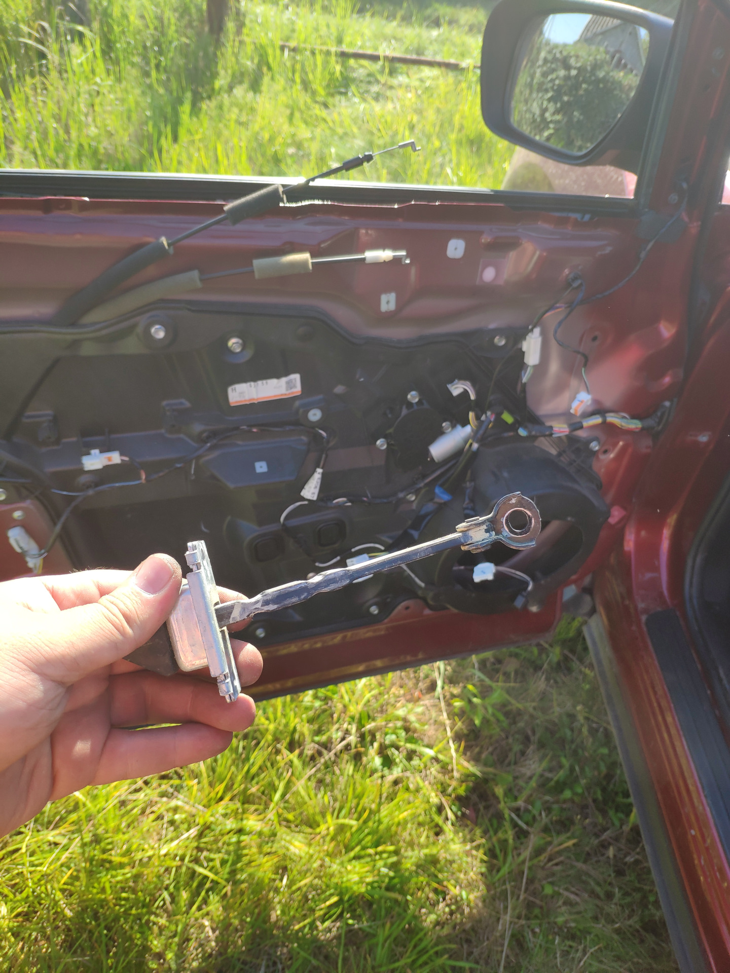

Как чинить двери я уже знал, сосед lacoste32 уже проделывал эту процедуру. Я по аналогии заказа у plastik-avto "Ремкомплект ограничителей дверей Mazda CX-7 (4 двери, тип 15) 2006-2012", также заказал 10 клипс и на всякий случай инструмент для снятия пластиковых элементов.

Начал с задней левой двери, где вставка самая отклеенная. Дверная карта снимается легко, снимем заглушку за ручкой открытия двери, выкручиваем там шуруп и ещё один шуруп в ручке двери. Ну а дальше только тянуть и смотреть сколько отломал пистонов )) Разобрал дверную карту, снял элемент с кожаной вставкой и решил переклеить полностью, но думаю зря.
Я обильно всё клеем намазал, плотненько склеил, собрал. Попутно снял колонку, вытянул ограничитель, заменил в нём втулки.

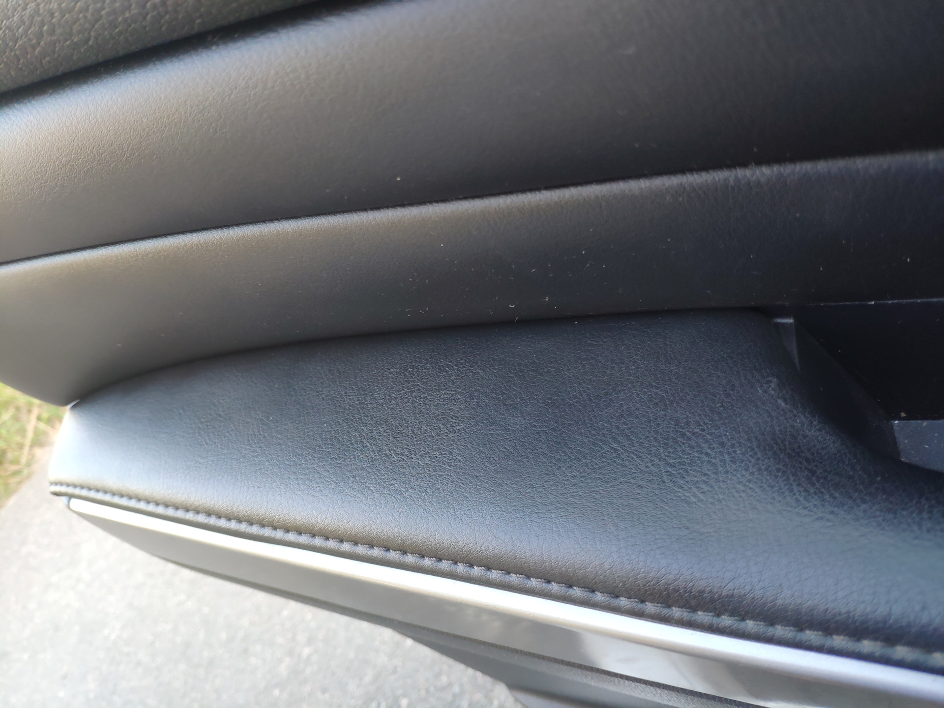

Когда собрал дверь то понял, что зря я клеил полностью вставку ((( Получилось не ровно, поверхность стала мятой. Ниже для сравнения то как получилось и вставка передней двери, в которой я клеил уже только периметр.
По разборке передней пассажирской двери небольшое отличие, там надо вставку для ручки подцепить снизу и выкрутить там два винта.
На передних дверях вставки я так и не понял как правильно демонтировать, на пассажирской двери поломал защёлку и теперь эта вставка не так плотно прилегает, уже машина не как с завода (((

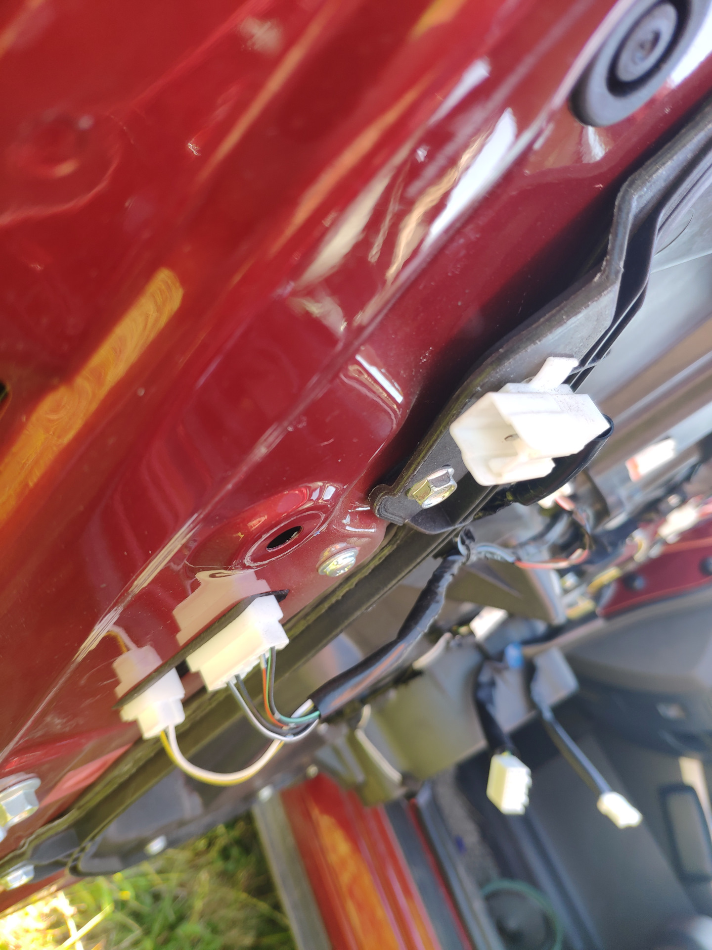

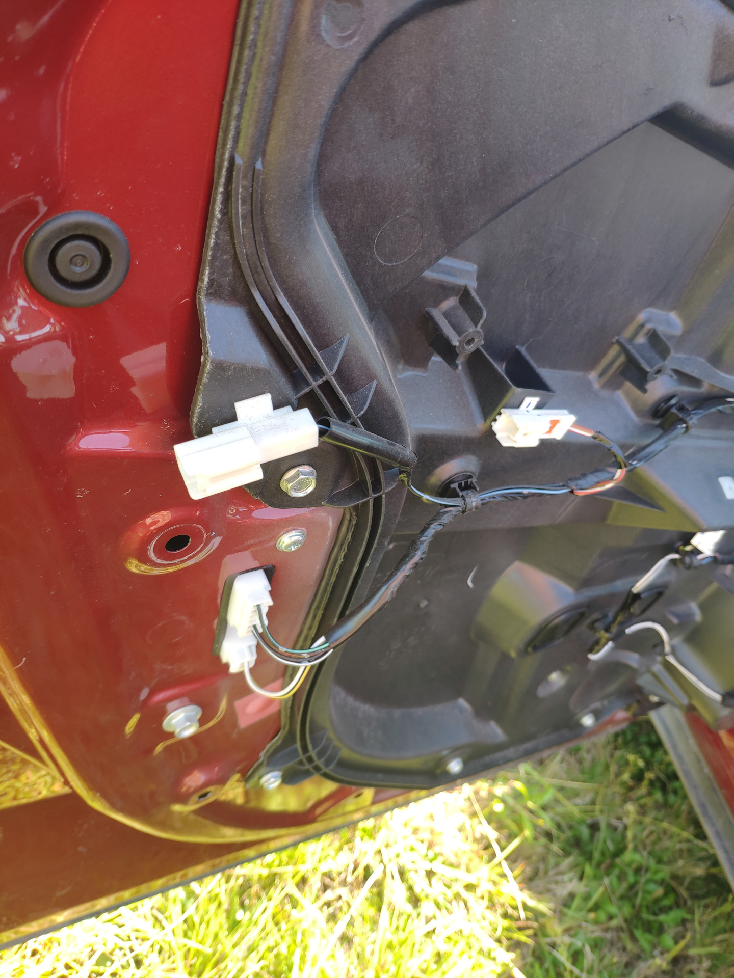

Теперь вопросик, в водительской двери два неподключенных разъёма, для чего их можно задействовать? Один, наверно, складывание зеркал?

А складывание и датчик слепых зон тогда тоже нет и косы тогда не будет
Рядом с разьёмом должен быть такая коробочка чёрная, музыка с босе?
нет, на 2.5. их нет
Безключевой и микрофон босе
микрофон в двери? а где он может быть?
Brownstorm
Микрофон системы шумоподавления имеется ввиду?
👍да
В мафоне функция AUDIplot(по-моему так) активирует эти микрофоны!
Да, так и есть👍
Безключевой доступ и складывание зеркал наверное
о точно, я забыл про безключевой.
