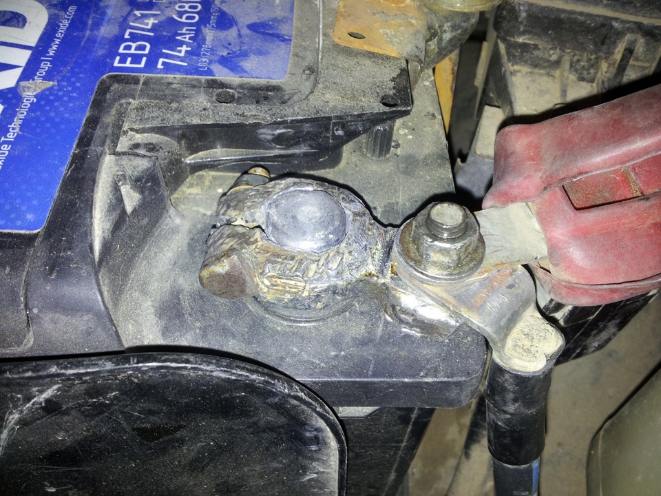

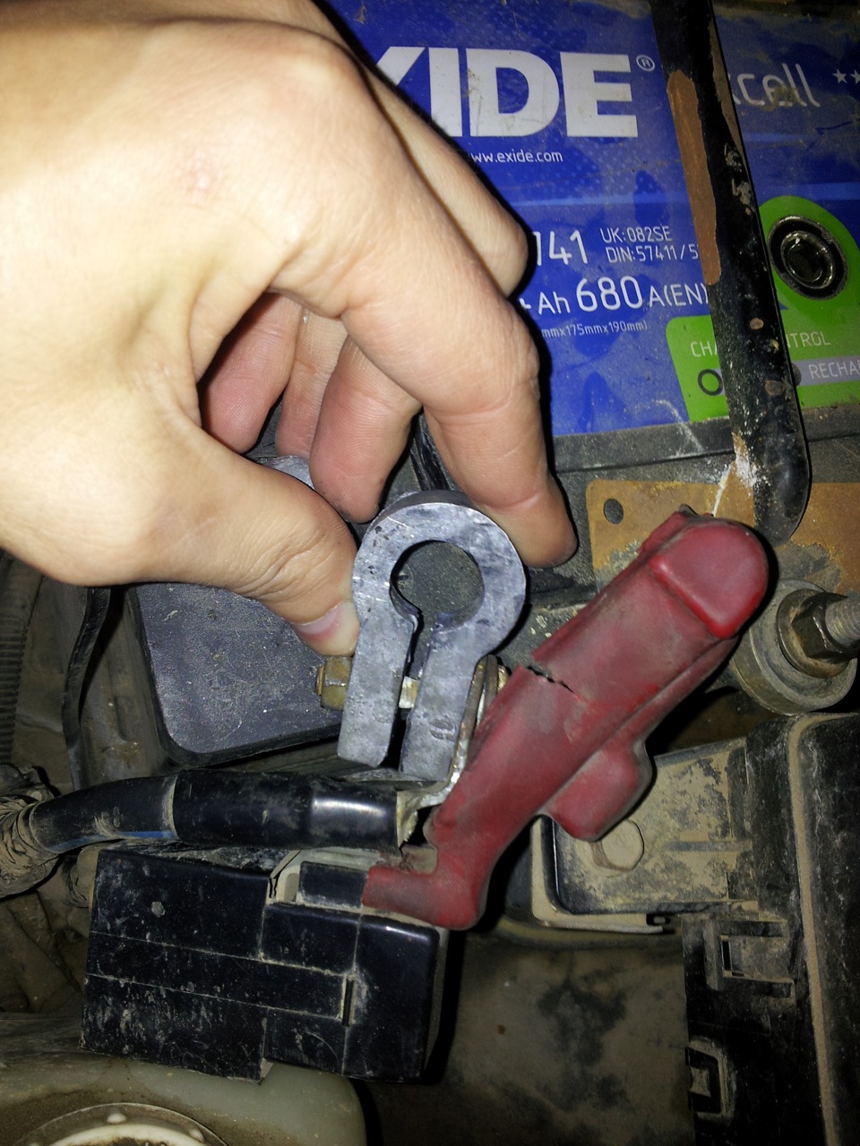

Мои дальнейшие дейсвия — открываю капот, скидываю + клему с АКБ. Все закрываю и ухожу домой, не понимая что за глюк такой случился. Пришел домой, уже не до сна, надо же решать проблему. Полез в интернет, полазил по форумам, в общем выяснилось что не один я такой "счастливчик", это оказывается их болячка, которая рано или поздно даст о себе знать.
В общем к обеду пошел на стоянку, открутил панель под рулём, нашел предохранитель который отвечает за сигнал и вытащил его, покатался пару дней без сигнала и понял что так ездить не возможно, особенно зимой, пешеходы шныряют по проезжей части как по тротуару, водилы нет-нет вылазят с обочины не пропуская, а каждый раз вылазить в окно и напрягать голосовые связки неприличными словосочетаниями не вариант! Решено ехать в теплый гараж и решать проблему сигнала.
Кстати когда утром второпях откручивал клему, вертикально расположенный болт который впаян в клему провернулся внутри, гайку открутить не получилось. Клему то утром снял, но в обед пришлось вырвать болт из клемы а пока временно поставить такую. (проводам было не очень комфортно)
Поехал в магазин за новой клемой, но таких как я сломал у них не оказалось. В общем еду домой, достаю паяльник и начинаю колхозить. Поставил болт на место и залил оловом. Вроде получилось не так уж "колхозно" )) главное болт теперь держится лучше чем было.
Прикрутил все на место, теперь проводам не приходится изгибаться в непривычных положениях.

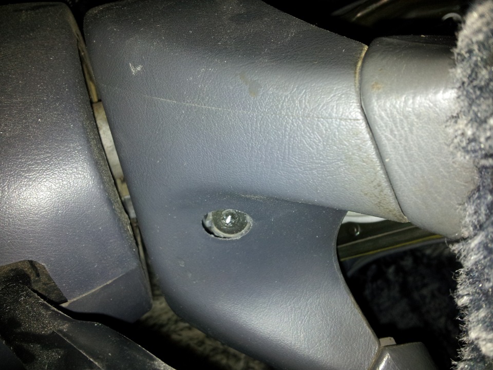

Первым делом — открываем капот и ОБЯЗАТЕЛЬНО снимаем клемы с АКБ.
Где-то так же вычитал что после того как скинул клемы, необходимо подождать 90сек, прежде чем продожить манипуляции с проводами, все дело в резервном питании которое как раз расчитано на эти 90сек. (поправьте если не прав)

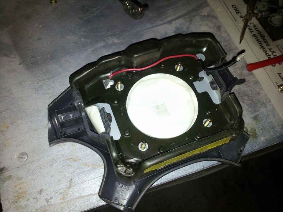

Берем 6-ти граный ключ (звездочку) и откручиваем 2 винта по бокам вот здесь и с другой стороны.

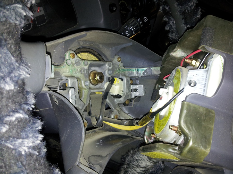

Получается так.

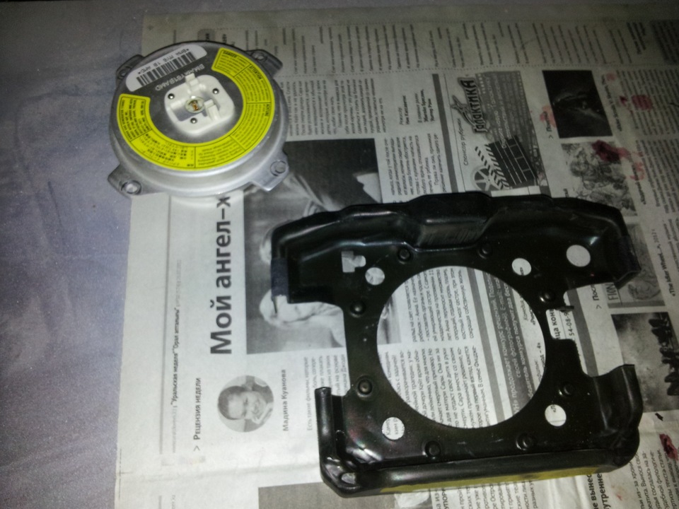

Далее отсоединяем 2 провода (желтый и черный) чтобы можно было снять центральную часть руля, ту что держите в руках.

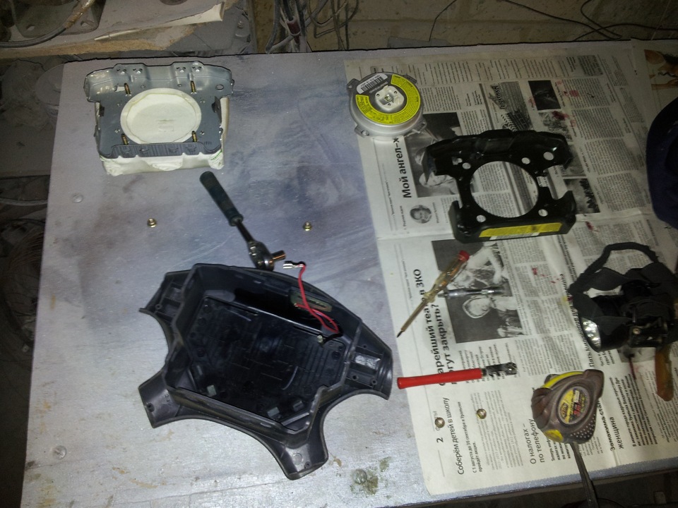

Идем к рабочему столу, где будет удобно открутить 4 гайки вокруг патрона и извлечь его.
Все складываем рядом в таком же положении как оно было на руле.
Отсоединяем красный провод и аккуратно снимаем металлическую рамку.
ну и аккуратно вынимаем саму подушку.

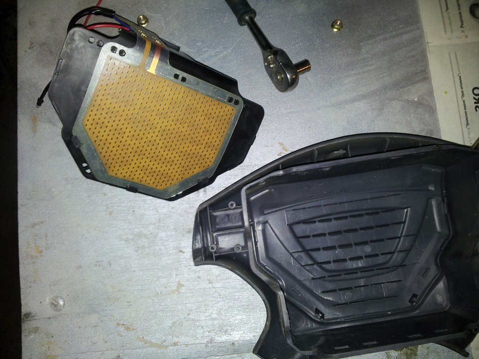

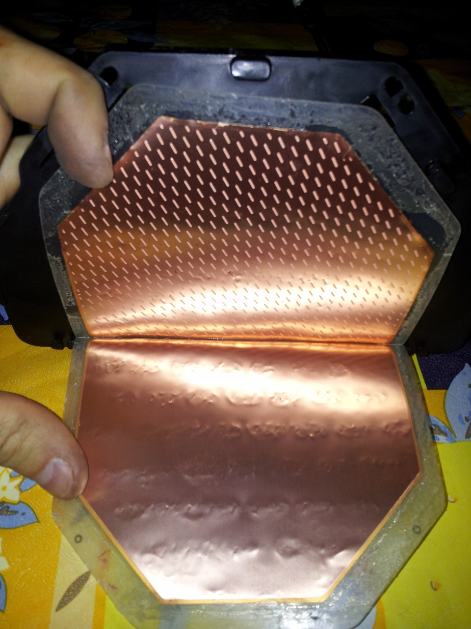

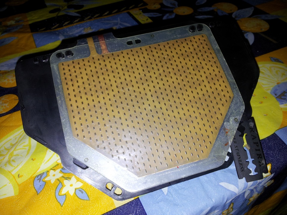

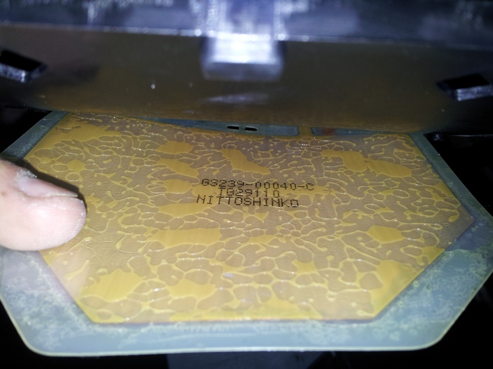

дальше вынимаем черный пластик, переворачиваем и видим виновника!
Вот эти две медные пластины со временем залипают а как показывает опыт — вы, ночью, зимой, в трусах бежите к машине чтобы скинуть клему ))
Если кто не захочет заморачиваться как я, и нужен номерок детали…пожалста.

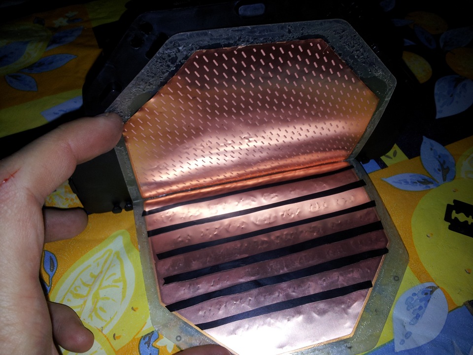

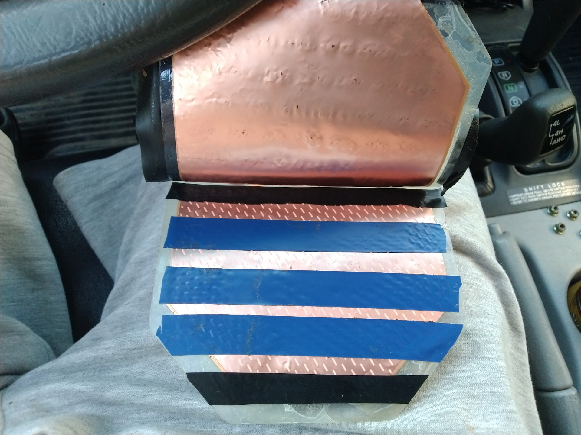

Дальше берем в руки лезвие как это сделал я, либо канцелярский нож и аккуратно отделяем верхнюю пластину от нижней по кругу. у меня лучше получилось отделить не острой а торцевой частью лезвия. Хотя как не крути без производственных травм не получилось, покоцал пальцы ))
Когда разделите, увидите продавленные следы, возможно америкосы любили нажимать на сигнал кулаком либо это просто износ со временем, так что если вдруг вы любите бить в руль кулаком — сами понимаете что вам предстоит в скором будущем.
Далее берем в руки хорошую изоленту режем ее на тонкие полосы и проклеиваем как раз между продавленными следами. Это должно помочь с решением данной проблемы, изолента-прослойка, которая будет препятствовать залипанию медных пластин между собой.
Когда закончил с изолентой, просто сложил пластины как были и проклеил по периметру скотчем. Теперь все собираем в обратном порядке. Втыкаем на место предохранитель и радуемся рабочему сигналу.
