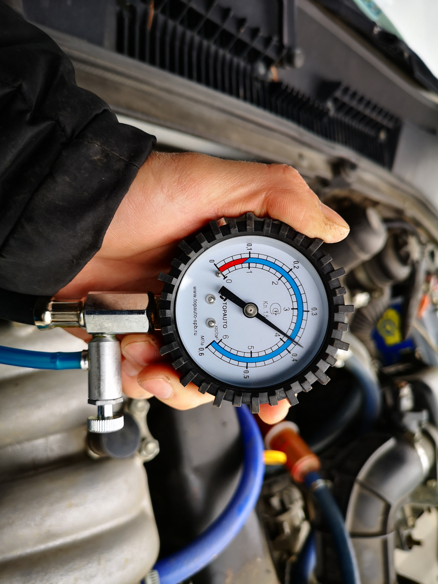

Был куплен манометр для проверки давления в топливной системе.
Прогрел двигатель до 90 градусов. Стравил давление в топлевной системе через ниппель на топливной рампе и прикрутил туда манометр. Повернул ключ зажигания, бензонасос накачал давление.
Завел машину, манометр показал давление.
Давление топлива соответствует нормам.

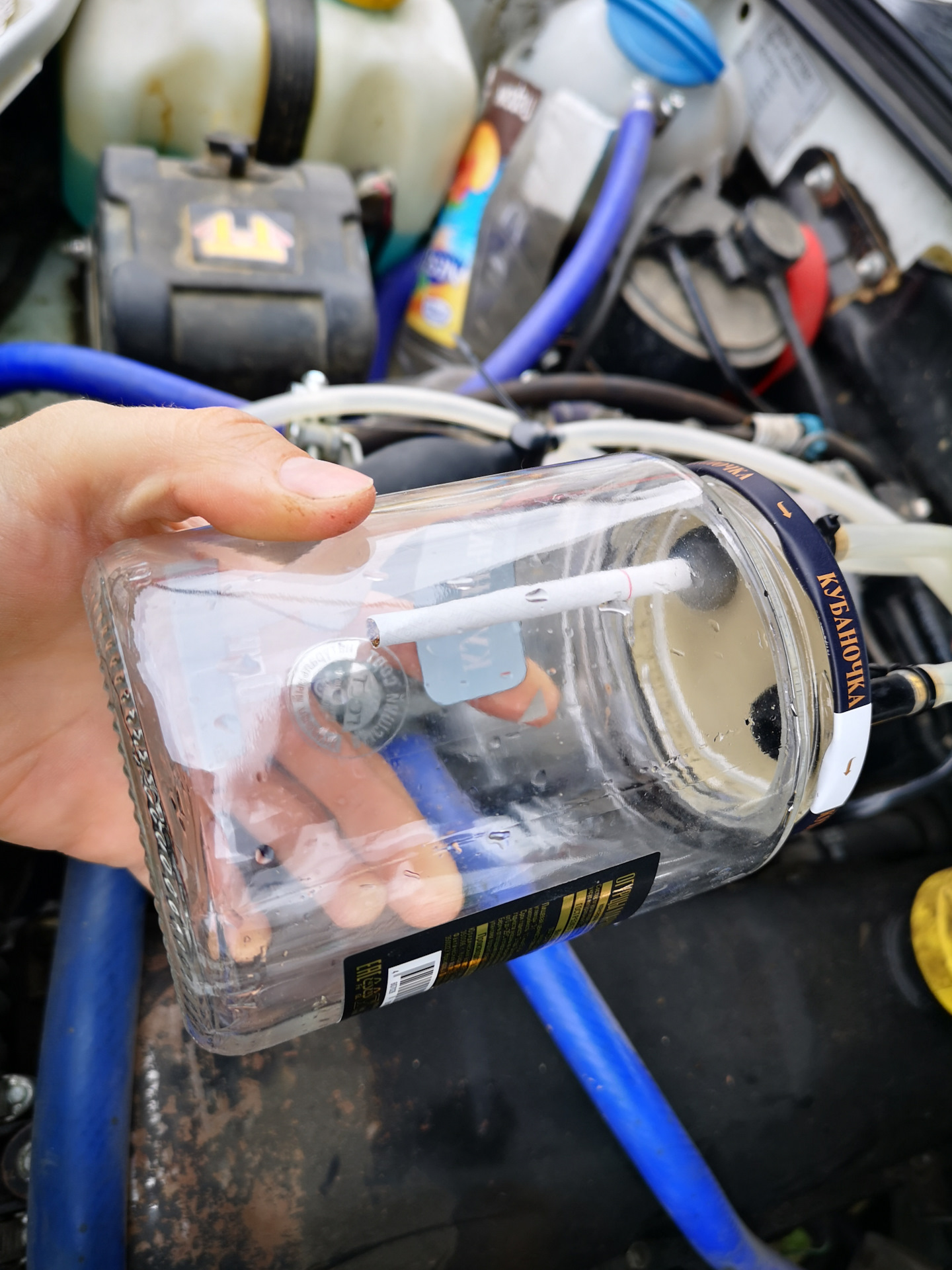

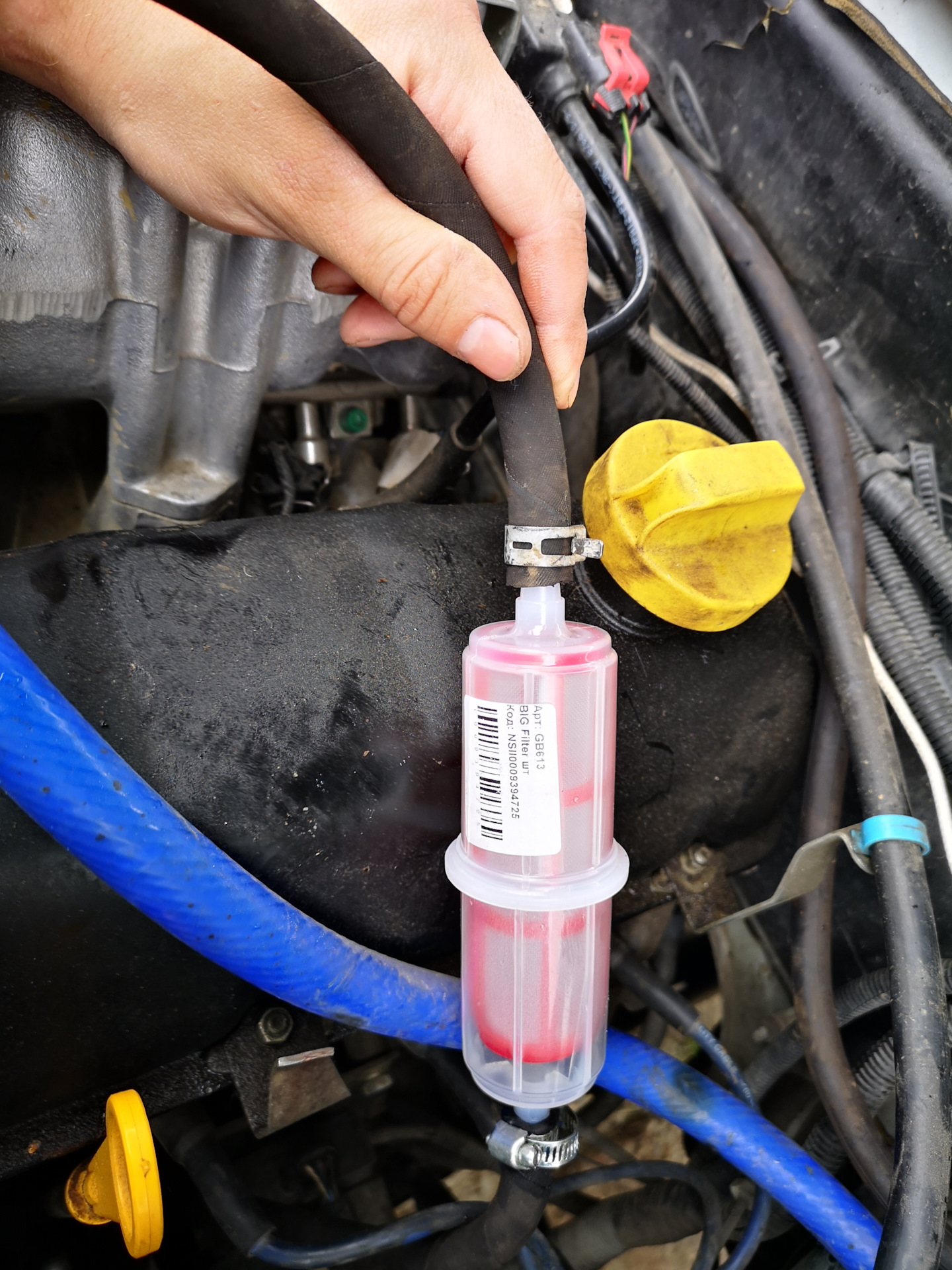

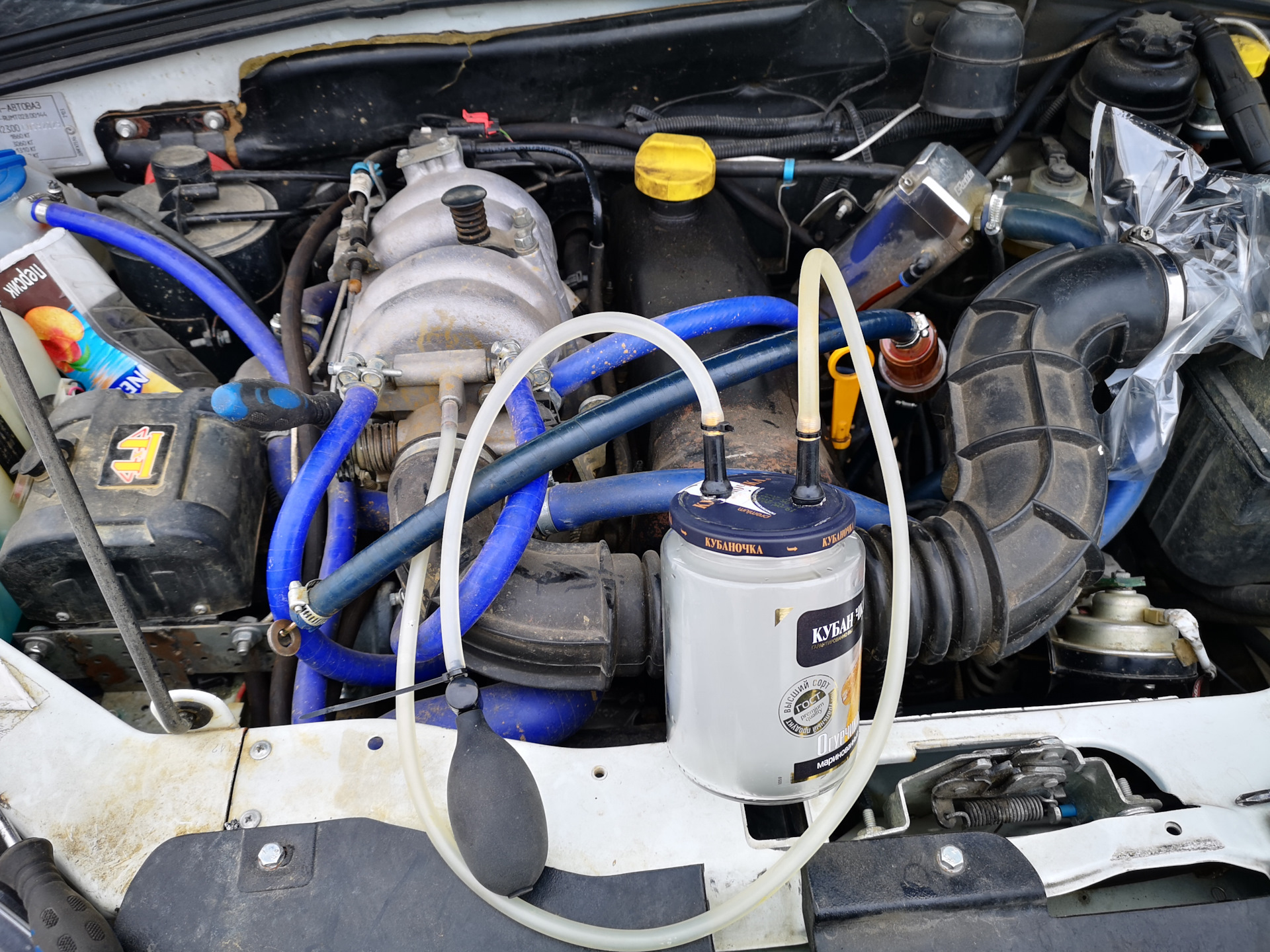

Дома сделал дымогенератор из поллитровой стеклянной банки, в крышке высверлил два отверстия на 13.5 и в них вставил вентиля от шин. Из вентилей вынул ниппеля. Один вентиль через трубку соединил с грушей от танометра, другой вентиль просто подсоелинил к трубке.
В вентиль с трубкой я вставил сигарету,
поджёг её, закрыл крышку банки и подсоелинил к штуцеру на дросселе, к которому шёл тонкий шланг вентиляции картерных газов. Сам тонкий шланг вентиляции картерных газов заглушил. Снял патрубок с ДМРВ и заглушил его мультифорой, одел патрубок на ДМРВ обратно.
Дымогенератор готов к работе! Нажимая на грушу
я стал раскуривать сигарету в банке, накуривая самодельным ганджубасом шниву! 🤣😄
Так нива скурила около 10 сигарет, но ни с одной из щелей дым не шёл. Я вынул масляный щуп и со звуком дым повалил из отверстия. Значит в движке уже полно дыма, есть давление и дымогенератор работает. Так как утечек нет я снял трубку дымогенератора с дросселя и со штуцера дроссельной заслонки со свистом пошёл сигаретный смог😄

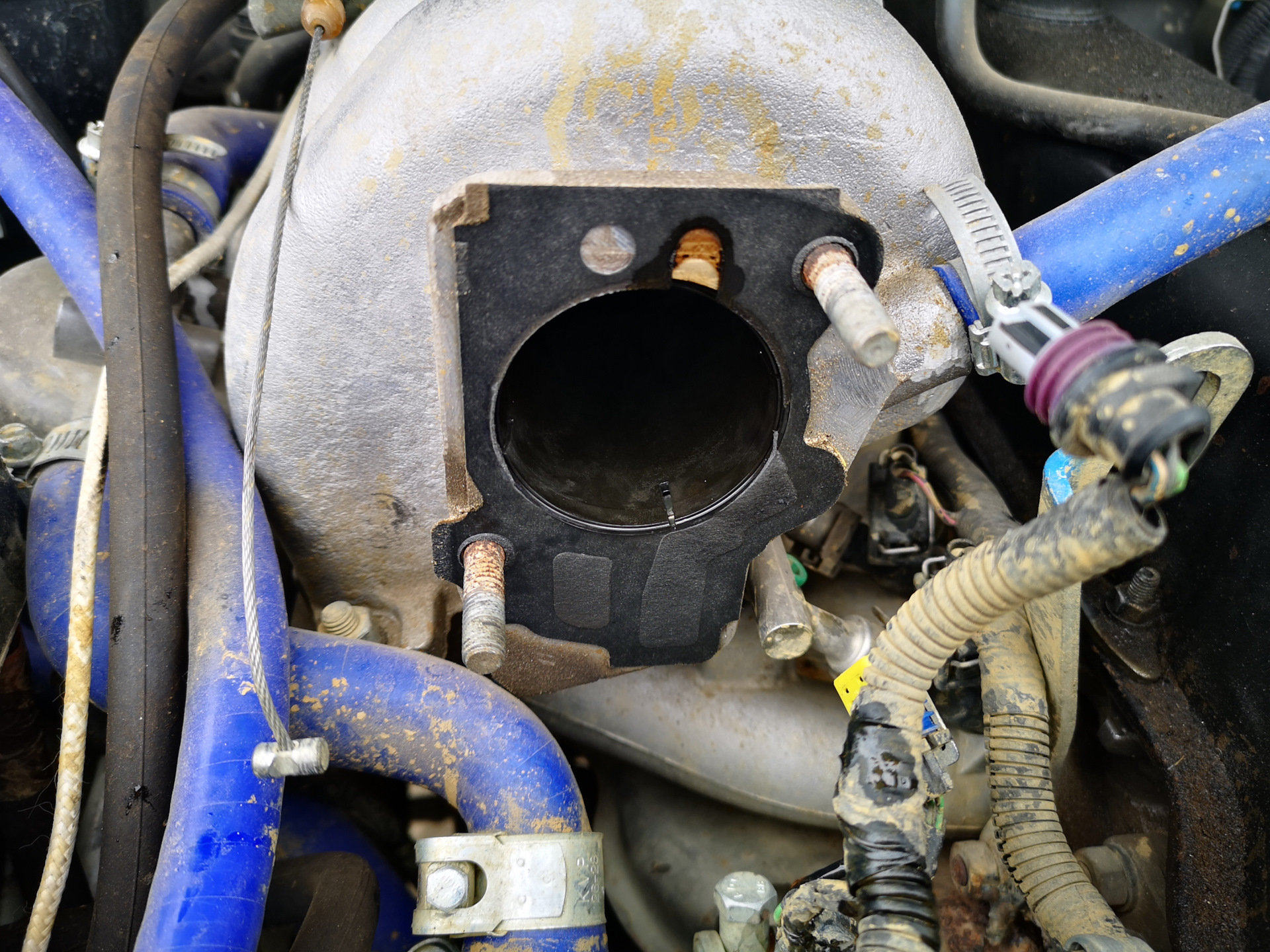

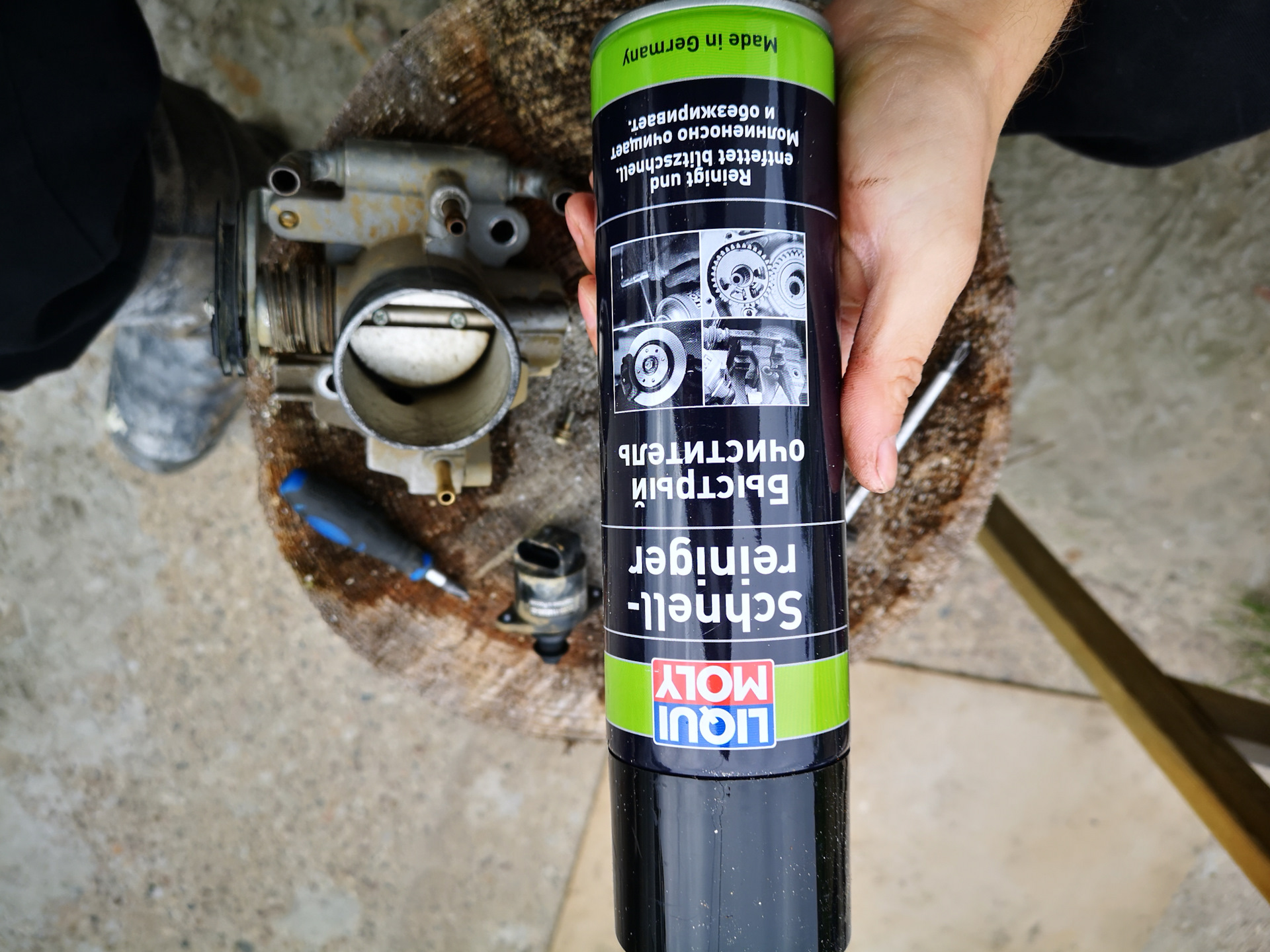

Далее я скинул клемму с аккумулятора и решил снять дроссельную заслонку. Отсоединив её от ресивера
я увидел, что она практически чистая.

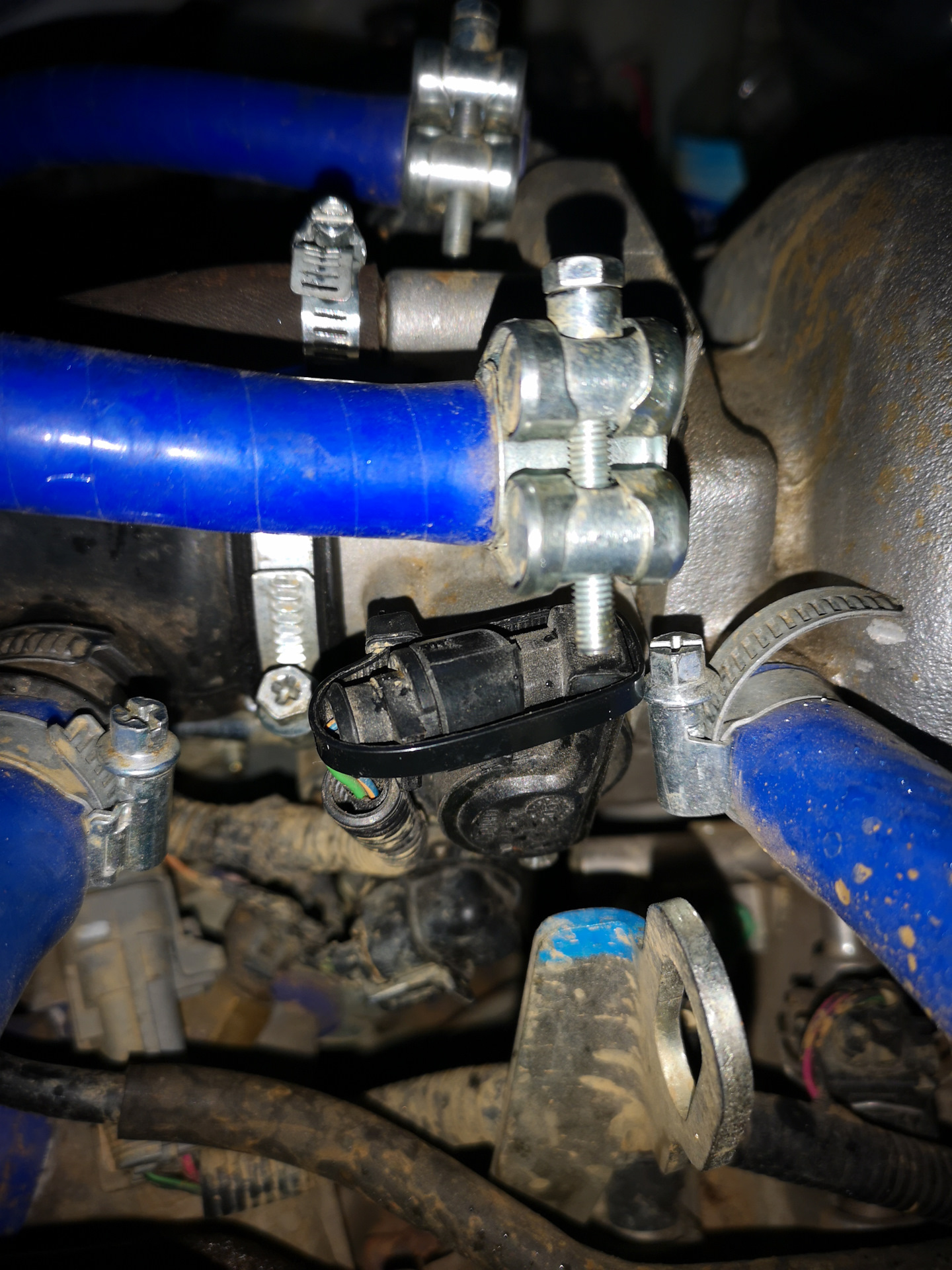

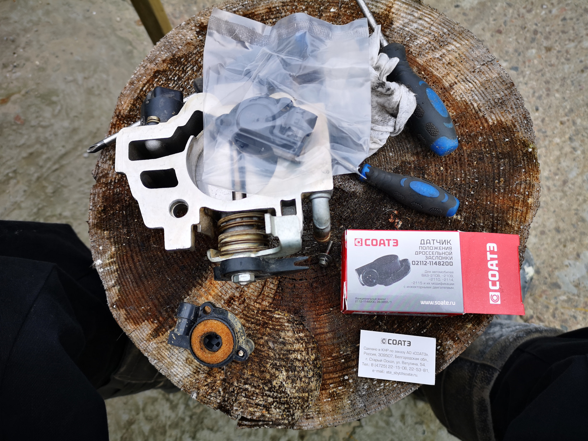

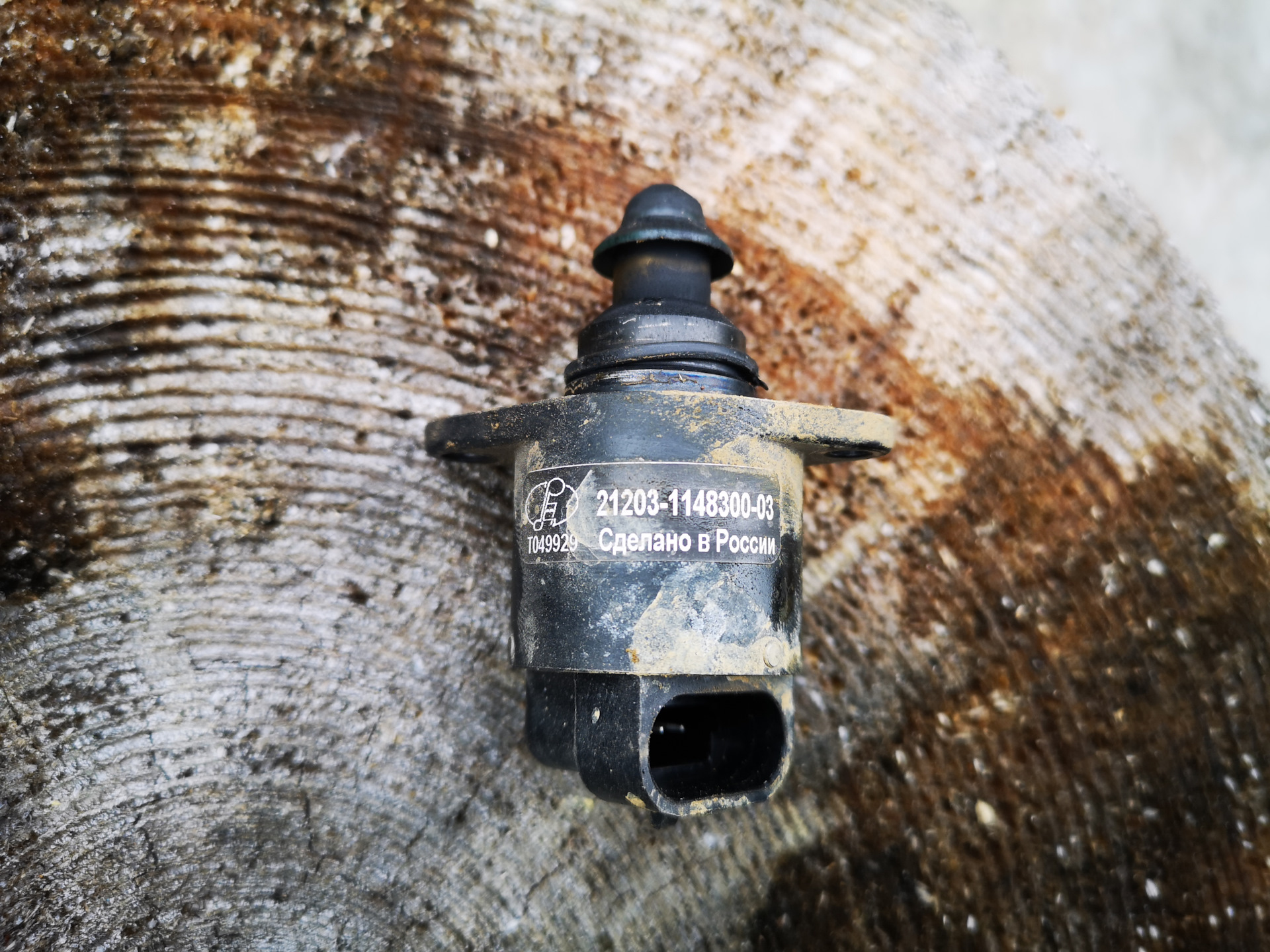

Снял РХХ,
ДПДЗ. Промыл дроссельную заслонку спец средством ликви моли.
Поставил на дроссель новый ДПДЗ китайской фирмы СОАТЭ,
ну а больше в нашей деревне никаких не продавали, те ДПДЗ с прилавка, что были без коробки и упаковки я вообще в расчёт не беру.

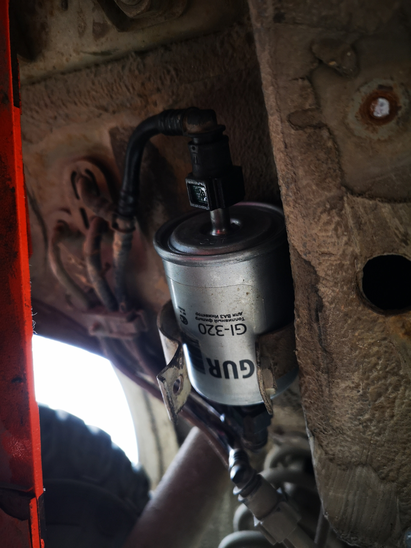

Пока масло сливалось я решил поменять топливный фильтртонкой очистки. Когда откручивал защитный кожух, то отломтл один болт, надо будет высверливать… Снял старый фильтр и поставил новый.

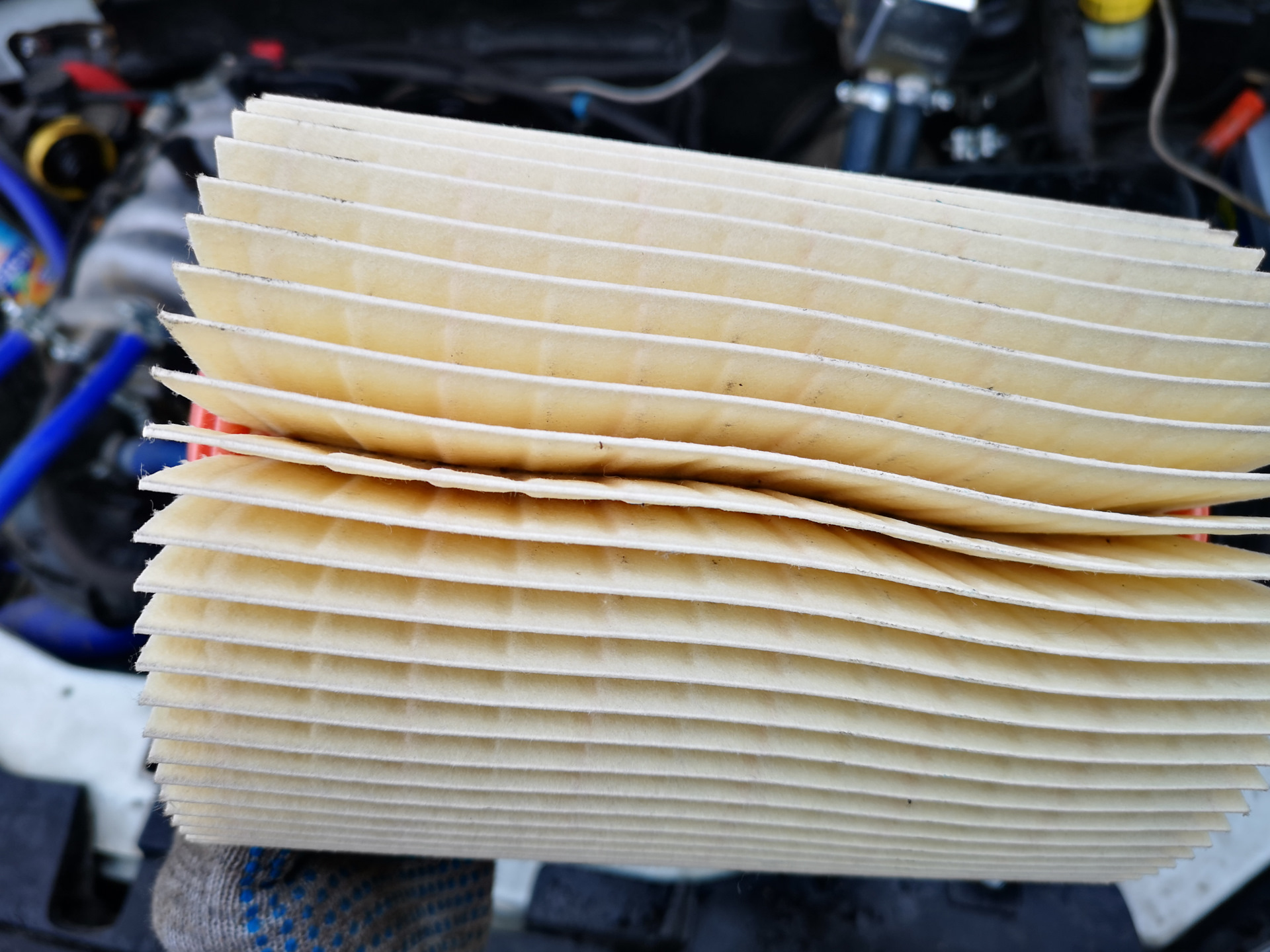

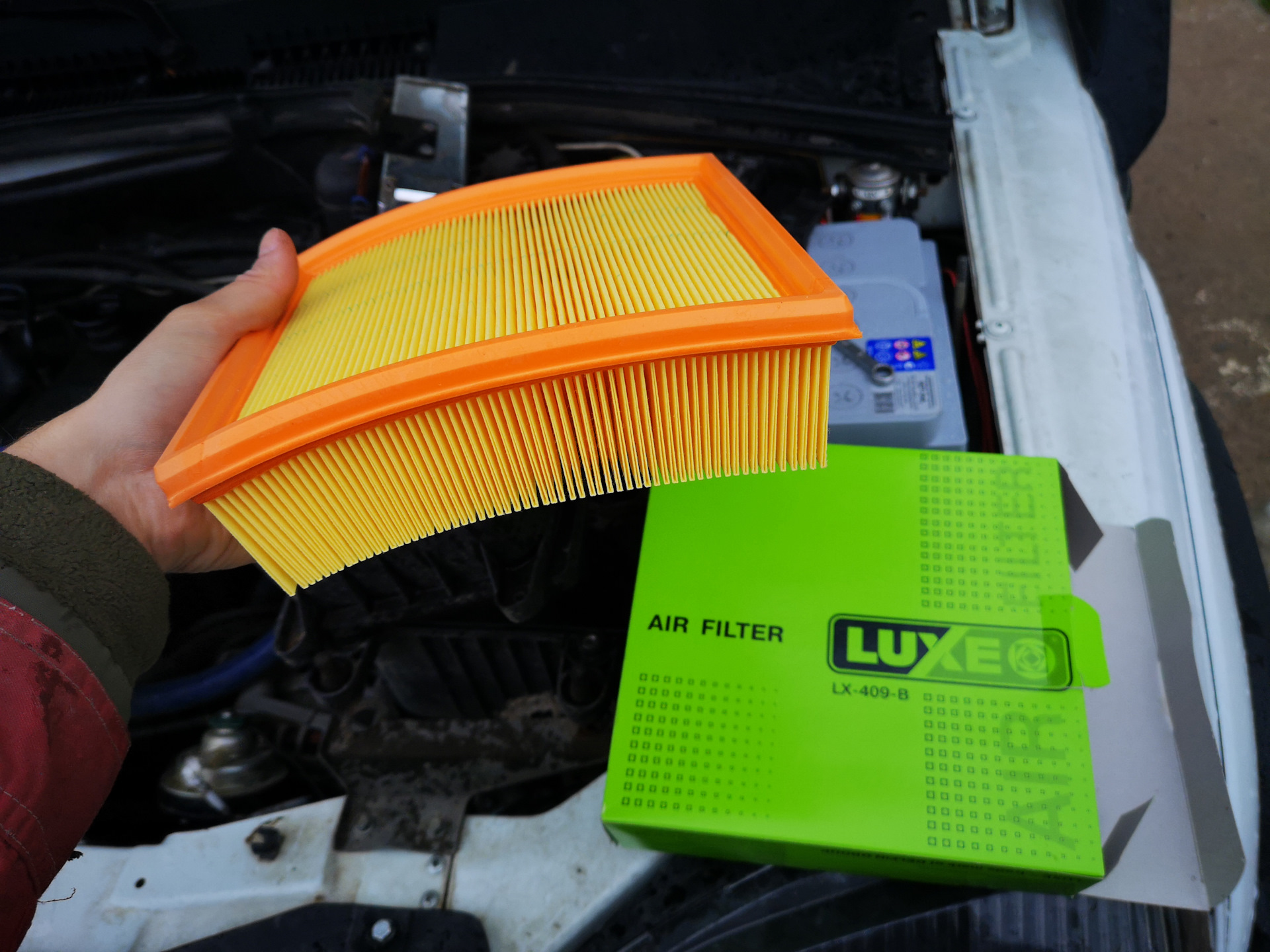

Поменял воздушный фильтр на новый,
хотя и старый был вполне пригодным…

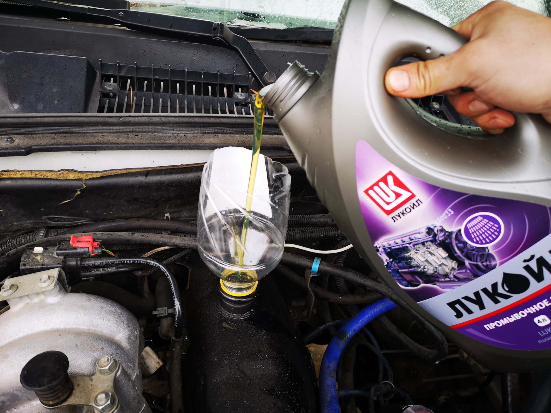

Масло слилось и я залил в двиг промывочное масло ЛУКОЙЛ.
Запустил двигатель. При запуске опять какие то провалы оборотов. На газ нажимаешь и опять провал. Двиг дёргается, работает неровно. Подождал 20 минут пока промывочное масло промоет движок. Далее заглушил мотор и начал сливать промывочное масло.

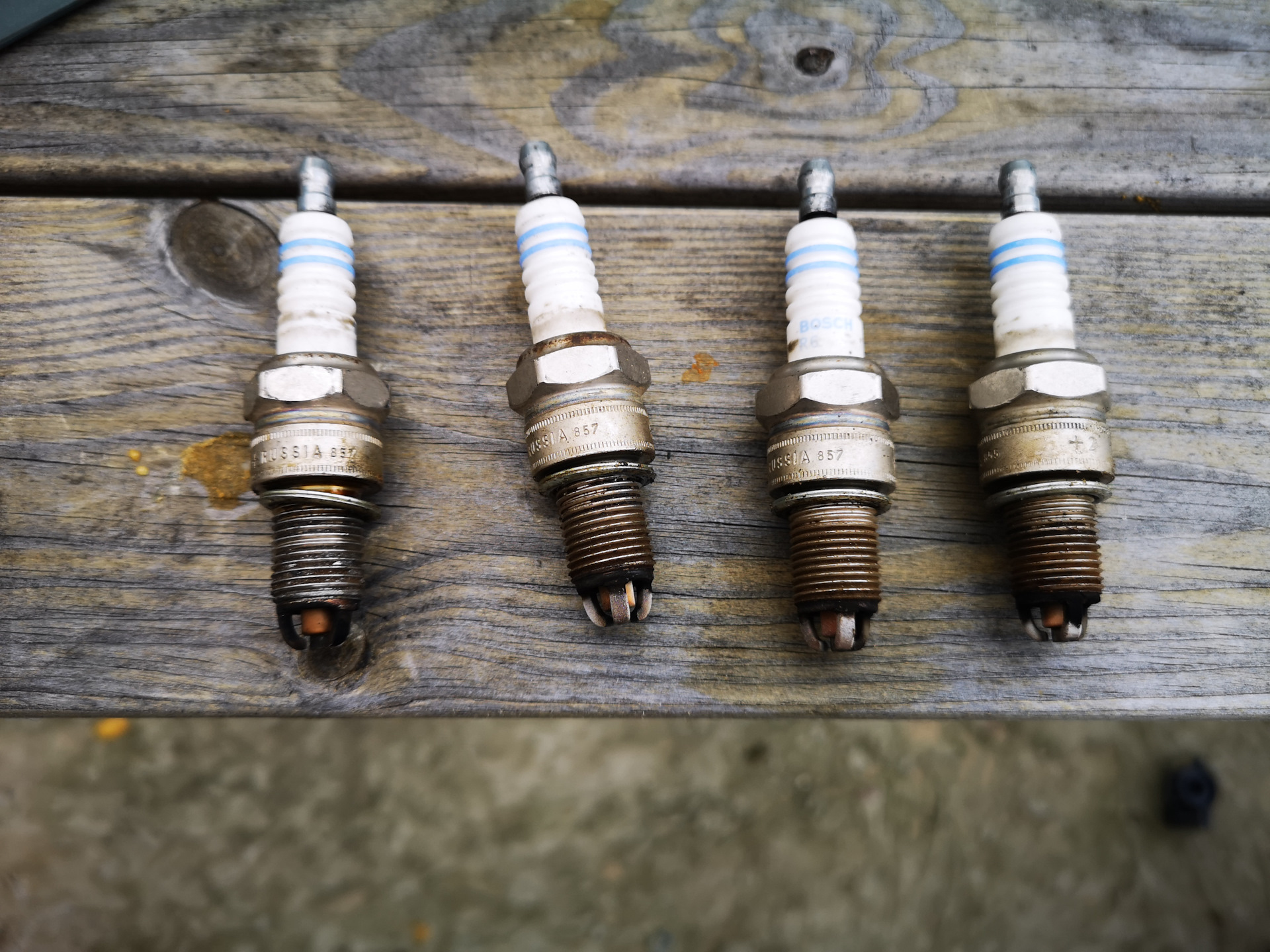

Пока оно сливаломь я решил поменять все свечи. Выкрутил старые трехлепестковые BOSCH,
по виду они еще б ходили и ходили, но нам же надо найти причину поломки! Вкрутил трехлепестковые свечи "Чешской" фирмы BRISK.

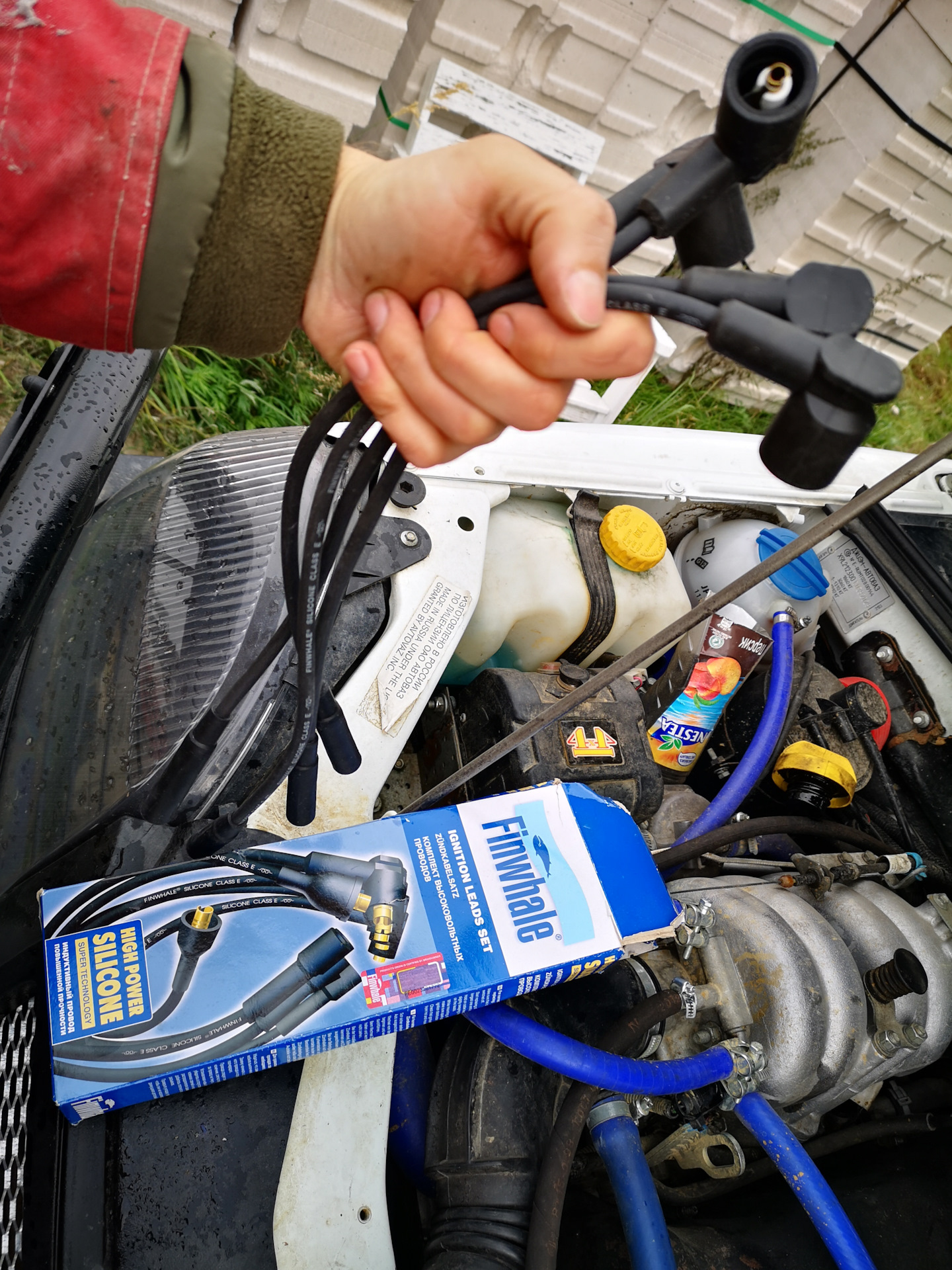

Снял старые провода высокого напряжения Finwhale с катушки зажигания и поставил новые провода Finwhale.🤣 Шило на мыло😄
Подключил провода к свечам зажигания.

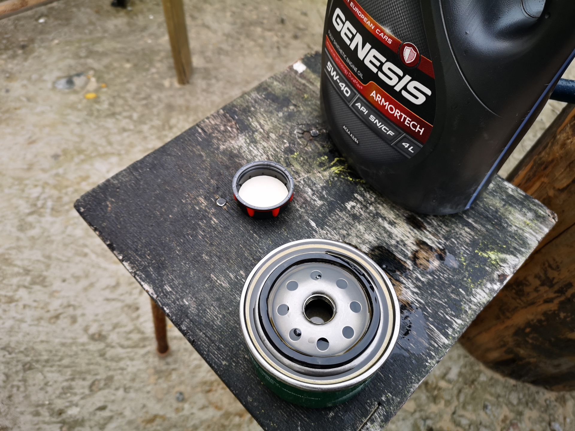

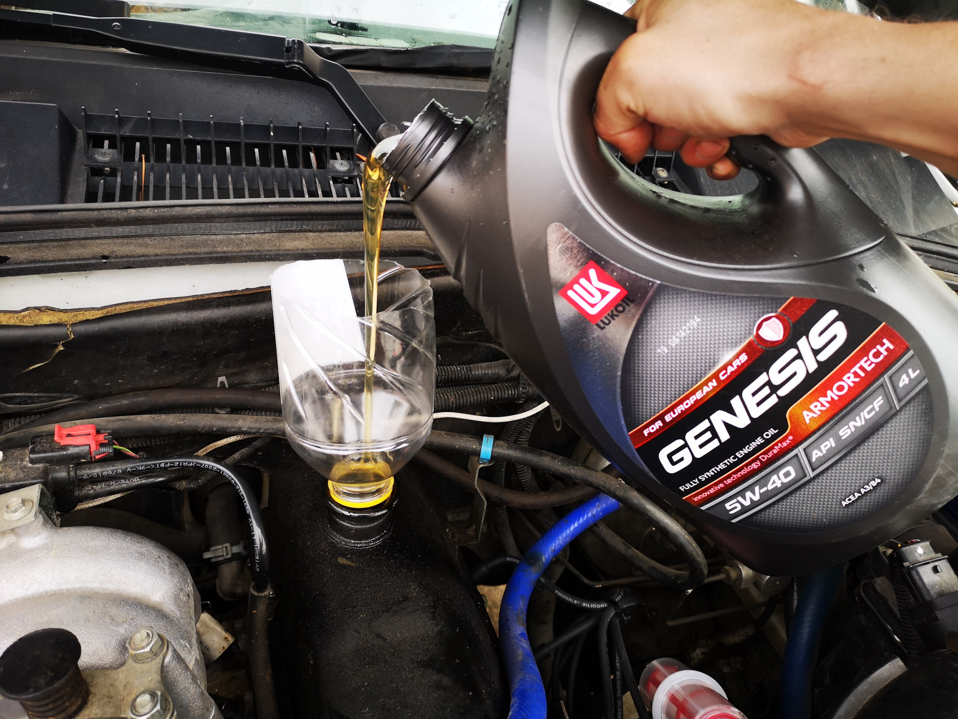

Открыл масло LUKOIL Genesis, залил его в масляный фильтр и смазал резинку фильтра маслом.
Залил в двиг ЛУКОЙЛ ГЕНЕЗИС.

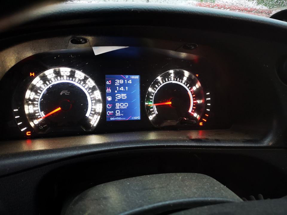

Запустил двигатель, он работает так же неровно и так же идут провалы при нажатии педали газа и тут я приуныл… 😔😢Оставалось лишь пару вещей, которые могли влиять на работу — это модуль зажигания, РХХ и ШПГ движка, последнее это вообще ппц…
Тут уже подошло время везти жену на работу. Еду я по городу, набирая скорость, и тут машина тупо на секунду резкотю затормощила движком, как будто её схватили за фаркоп, да так сильно затормозила, что если бы я не был пристегнут, то в лобовое бы ударился головой. Я от этого чуть ли не поседел! Думаю все, конец двигателю… И через секунду борткомпьютер проговаривает ошибку
Ну как же так, я только сегодня поставил новый ДПДЗ! Теперь стало ясно, почему машина тупит! Еду дальше и опять такое же сильное торможение движком. Машина еле набирает скорость, обороты проваливаются, что аж почти глохнет мотор. Еле как довёз жену и доехал обратно до дома.
Сижу в ниве и думаю как жить дальше — сжечь ниву или сраный магазин Газсервис, в котором мне продали сломанный ДПДЗ. И тут вспомнил, что у меня же есть ВАЗ 2110, у которого 1в1 такой же ДПДЗ и к тому же рабочий! Открыл капот десятки и кот сразу же показал мне, что я на правильном пути!

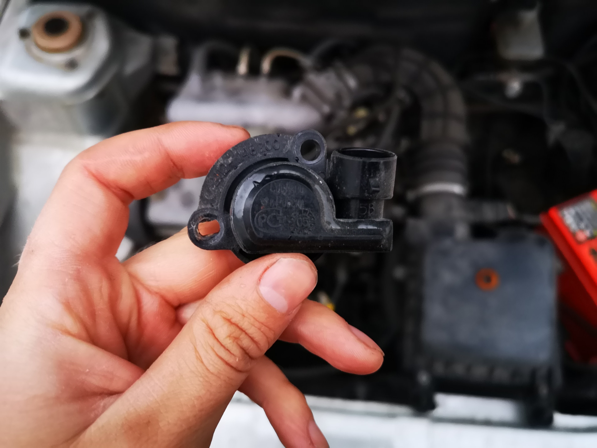

Снял ДПДЗ с десятки
Скинул клемму акума с нивы. Снял нерабочий ДПДЗ фирмы СОАТЭ с нивы и поставил его на десятку. А ДПДЗ с ВАЗ 2110 поставил на шниву.
Накинул клемму на акум нивы. Сделал сброс Эбу и инициализацию. Запустил двигатель шнивы и он начал работать совершенно по другому. Первые секунды его колбасило, потом обороты выровнились. Я нажимаю на газ, а провала оборотов нет, машина чётко откликается на педаль. Решил проверить точно ли была проблема в ДПДЗ. Выехал из дома и направился в лес
Погонял по лесу с пол часа и понял что двигатель машины работает как часы! Нет ни провалов, нет ни выбраций и нервная работа у движка исчезла, скорость набирает резко, без затупа!
Суть всей поломки была в датчике положения дроссельной заслонки! На поиск и устранение проблемы я потратил 8,5 тысяч рублей, но зато починил сам, своими руками, без гаража и ямы и провел к тому же большое ТО, что только пойдёт на пользу ниве🤣 Теперь ясно, что в магазине ГАЗСЕРВИС, продают нерабочие запчасти, причём не в первый раз, в прошлом году два ДПРВ, купленных там тоже не работали, а ранее я приобретал там 4 РХХ и только четвёртый был исправный! Теперь надо заказать в интернете парочку каких нибудь ДПДЗ хорошей фирмы для десятки и для ЗИПа шнивы

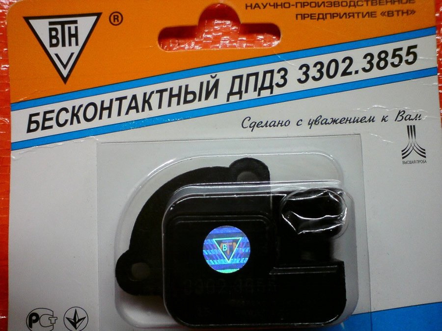

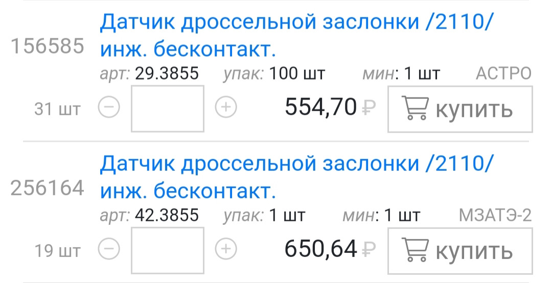

www.ozon.ru/category/dpdz-vtn31023855/
ну вот не китай, ВТН 🤷♂️
😳 1,5К
он так всегда примерно и стоил, это ж безконтактный ДПДЗ
Я выше фотку кидал, так вот спереди цифры 1 там нет😁
так они контактные, а этот безконтактный
Эти два бесконтактные

у друга такая же херня была — замучался менять датчик положения дросселя.
Приехал к диагносту, а тот взял мультиметр и выставил нижнюю границу показателя датчика. То есть он растачивая отверстия поворачивал ДПДЗ до момента как стало 0.5 вольта что ли между кузовом и сигнальным проводом. А было 0,7 или 0,8. И все заработало отлично. Друг взял бракованные датчики, сделал тоже самое и все огонь.
А как делать, есть подробная инструкция?
На датчик подается напряжение 5В с ЭБУ автомобиля, однако при измерении напряжения Вы увидите, что на датчике напряжение варьируется от 0,3-0,5 В в одном положении и до 3,7-4,8 В в полностью открытом положении дросселя. Это сделано для того, чтобы ЭБУ могло идентифицировать неисправность в цепи датчика, будь то КЗ или обрыв.
вот как раз растачиваешь посадочные ушки что бы вращать датчик туда-суда… и добиваешься этих диапазонов.
как-то так. сам не делал, хотя у меня 0,52 вольта.
Короче проще безконтактный купить. Потому что таки не понятно как растачивать🤣
у меня бесконтактный.
но при закрытом дросселе там лишние миливольты
AgressivE89
ещё больше брака
Dimka52319
немного вас поправлю. Нормально рабочим напряжением дпдз считается от 0,3 до 0,7в. Ниже или выше софтом считается неверным(ошибка) высокий или низкий уровень сигнала дпдз.
к примеру 0,6 не будет считаться неисправным датчиком так же как и 0,4 … Есть спорадические токи, или кривые дорожки пробегающие при работе датчика. отсюда могут быть и тычки и провалы… такие вещи сложно без сканера или стрелочного тестера проверить.
Полностью согласен.
Мне диагност сказал что при напряжении больше 500 мВ ошибки нет, но и софт контроллера отрабатывает не совсем корректно.

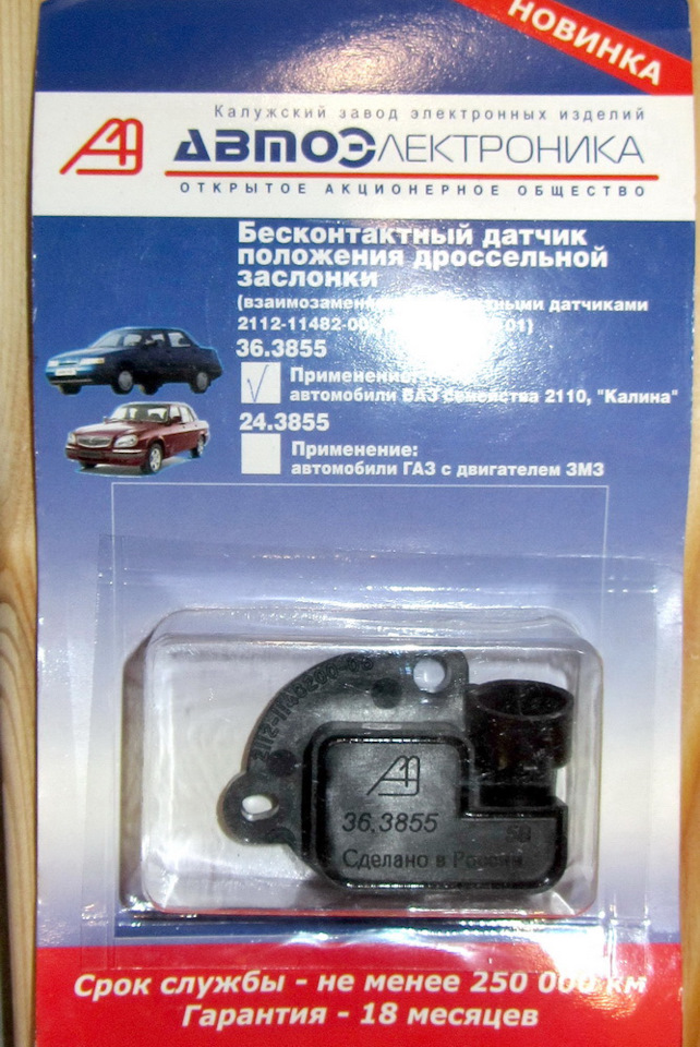

Калужские бесконтактные ходят отлично. Ставлю на многие машины, проблем не возникает.
Спасибо, закажу

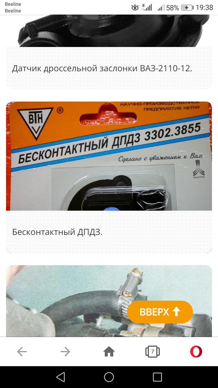

Не бери больше обычные ДПДЗ. Они 90% хлам. Поставь один раз импульсный бесконтактный. Себе поставил ВТН. Качество хорошее у них. Год и 10тыс пробега всё отлично. Или возьми Калужский Автоэлектроника, но я его не нашёл когда проблема была. В общем мой совет импульсный ДПДЗ и забудешь про него.
А втн у них на официальном сайте брал?
Калужский тоже нормальный или все таки втн лучше?
ВТН брал в обычном магазине запчастей. За Калужский не знаю, не нашёл его тогда в наличии. Опираюсь сугубо на личный опыт использования. Но отзывы у Калужского тоже хорошие. Там по сути ломаться нечему ( в импульсном ). Там ничего не истерается и не контактирует, в отличии от обычного. Работает он по принципу шкива коленвала и датчика коленвала. Между двумя частями магнитный импульс и всё. А у обычного дорожка и контакт который трётся по дорожке. Разный принцип работы.

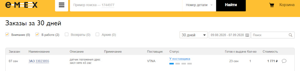

Я заказал ВТН в емексе, так как на ВТНшопе нет в налиии, цена п*** просто…

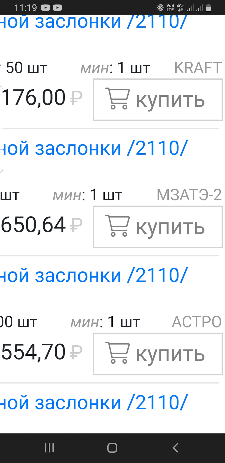

Ого! На мою Тойоту дешевле орига стоит)))). Я брал за 570р по моему. В БЖ есть. Вам дешевле было соклубника из ближайшего города попросить купить и отправить транспортной, а ему денежку скинуть. Думаю в 1000р даже таким образом уложиться можно. Хера себе 1770р, они акуёли чтоли.
Я сам офигел с цены, зашёл на авито и большинство объявлений с такими же ценами, а то и больше, поэтому подумав взял в емексе больше выхода для себя не нашёл…

Дпдз это блин лотерея. У меня в коробке штук 7 валяется, какие-то неделю отработали, какие 1 день. Самый нормальный оказался счётмашевский бесконтактный, три года почти отработал.
Почему так? Рукожопы делают?
Ну не то чтобы рукожопы, китайцы. Они упаковку какую хочешь сделают и производителя нанести корпус любого не проблема. В итоге мы "попадаем". В этом плане Е-газ более беспроблемный, там нет этой лабуды. Вернее есть, но исполнено нормально. У нив только с датчиком распредвала и педалей проблемы, остальное работает.
Поздравляю))))) все таки я был прав, дпдз. И когда читал твой "рассказ" меня прям подмывало сразу написать, датчик то неисправный что ты купил! Но как говорится хэппи энд

Ну как говорится имеешь право на 100 грамм))) рад что смог чем то помочь

ВТН во первых, делает отличные датчики дпдз, отличные реле регуляторы, я ими пользуюсь больше года.
Делали бы остальные датчики, я бы не задумываясь купил.
Тогда точно куплю)

Привет. Я безконтактный ДПДЗ поставил уже 1500км ноу проблем. Ток правда не помню марку чье изготовление, поищу мож найду напишу.
Хорошо, было б здорово)
motorring.ru/product/3422…ynoy-zaslonki-kaluga-a380 не реклама делюсь где брал
Офигеть а че так дорого? 😳
Не скажу о его вечности, но живет долго. Проблем с этим датчиком исчезли
AgressivE89
Это ещё не дорого. если там используется мк и датчик магнитного поля, и не рашин, то жить будет.

А этот калужский ДПДЗ нормальный, не знаешь?
Не сталкивался пока.
Бери, будешь испытателем.
В твой отзыв поверю.
Лучша я сперва почитаю за него😄
Эх, не видать тест драйва ))
Не факт, может куплю один ВТН, а один Калужский и посмотрим, устрою битву ДПДЗ🤣

Наш калужский, не украина.

Где бы исправные ДПДЗ теперь купить🤔
Я ставил от двенажки, самый дорогой. Их два вида.
Мне бы код детали, чтоб заказать по интернету
Вот нашёл
Спасибо!

Вот нашёл

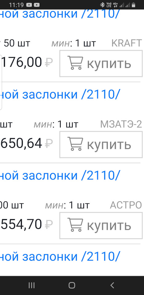

Именно этот датчик ставили, 3302.3855?
Цена на него, конечно, в emex суровая.
Я за 900р брал
