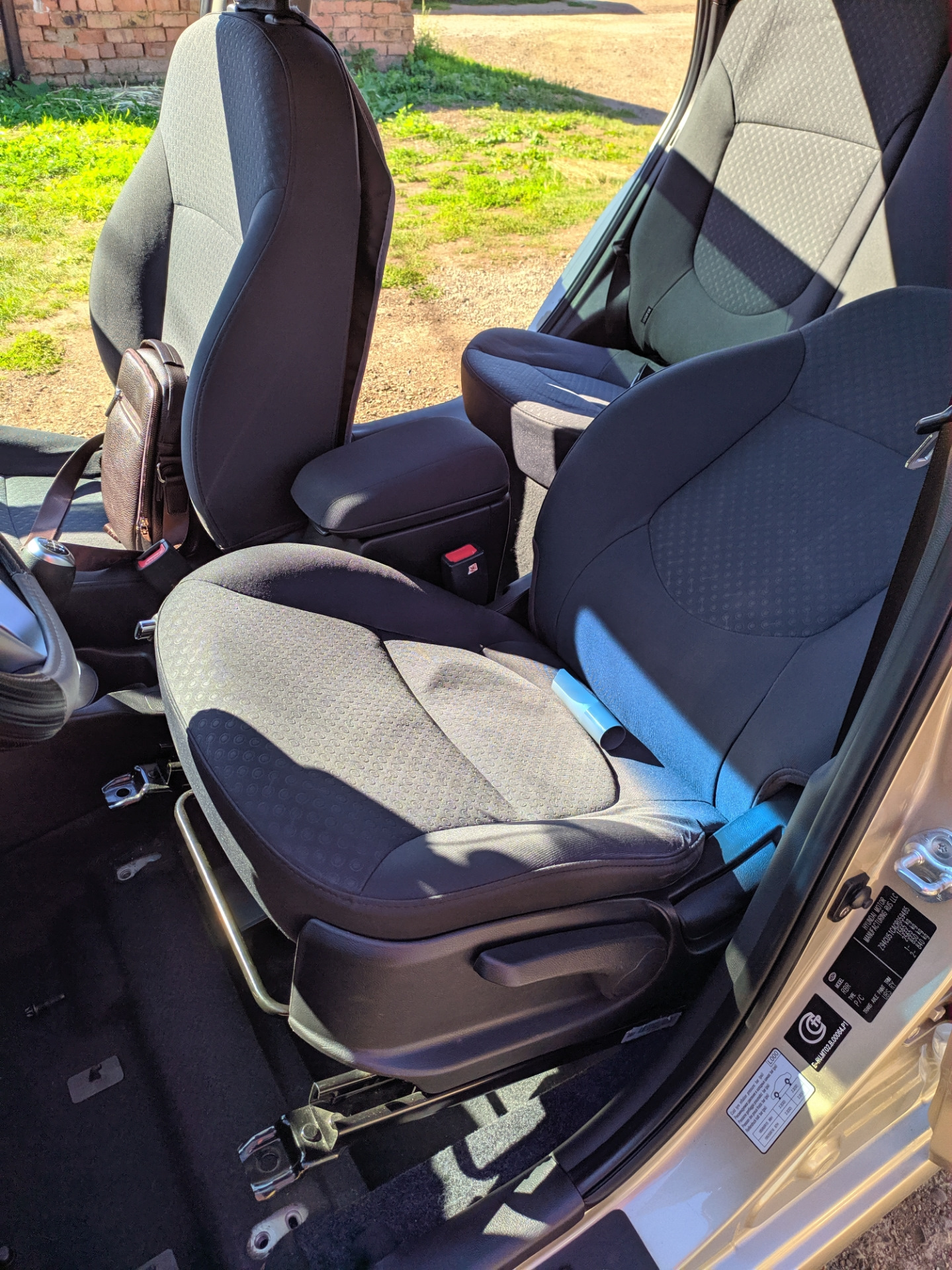

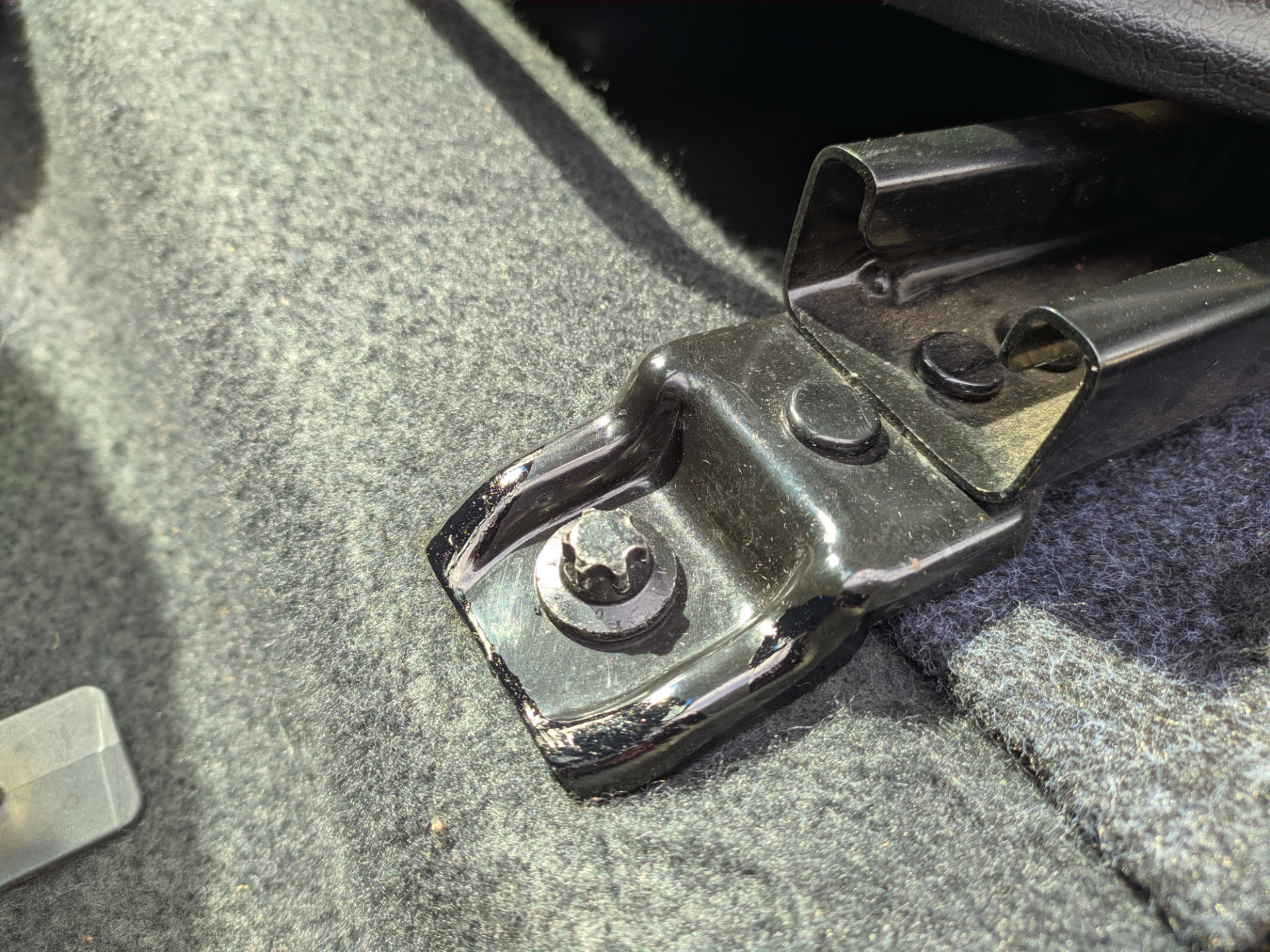

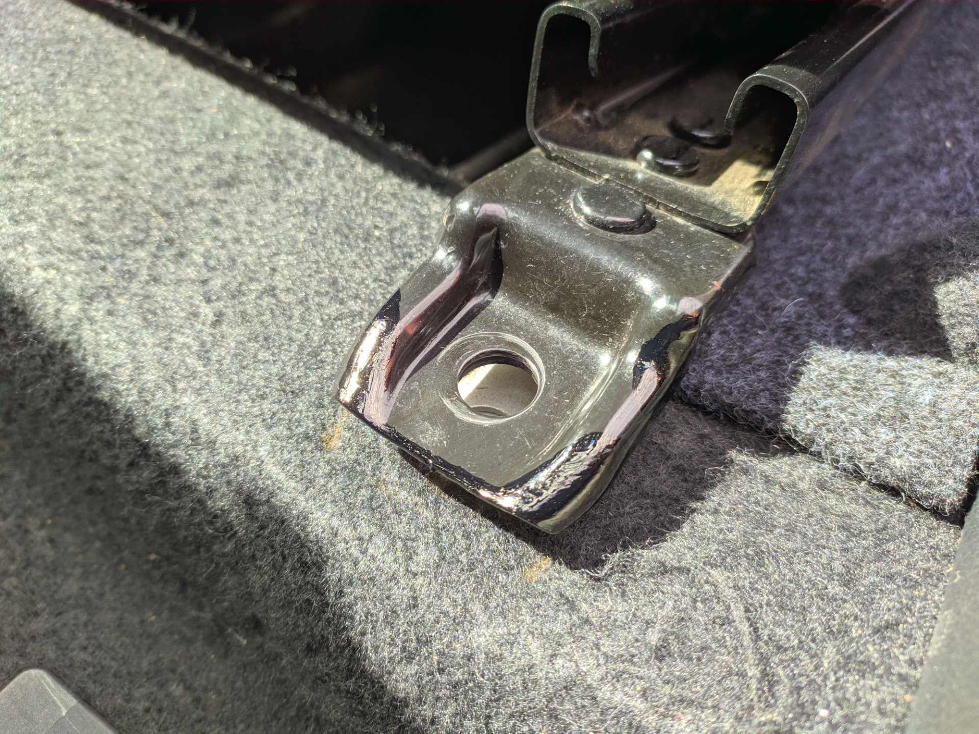

Заметил ещё в прошлом году, что начало ржаветь переднее левое крепление водительского сиденья:
Такая же "проблема" была и на прошлом авто — Шевроле Спарк М200. Думаю есть объяснение появления ржавчины именно на этом сиденье и именно на креплении ближнем к двери — это попадание влаги (дождь, снег) в непогоду при открывании водительской двери!
Выход один — покрасить это место и в скором времени купить накладки на крепления сидений (у человека В Контакте)!
Начнём с первого — ремонт (покраска) крепления!

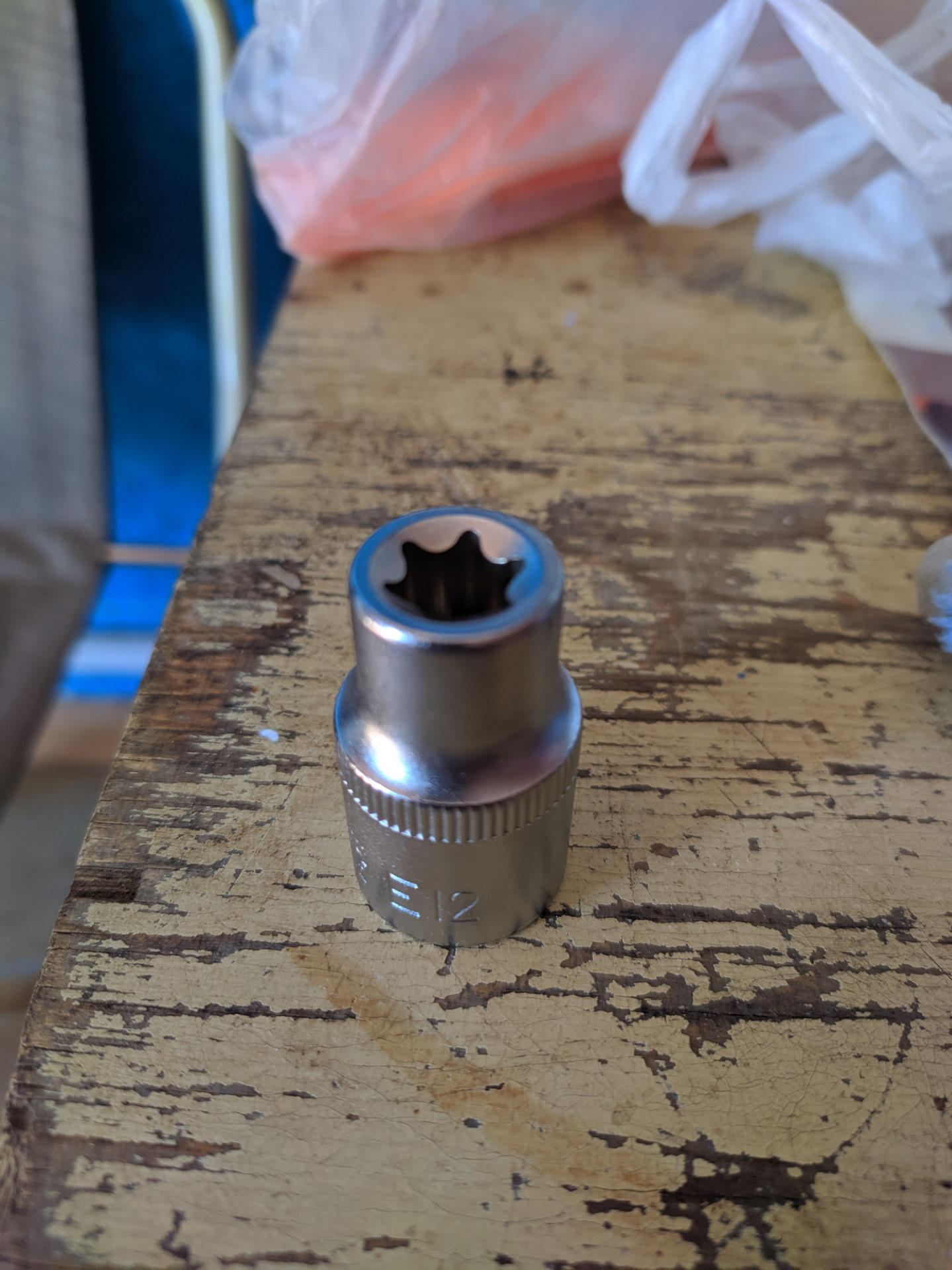

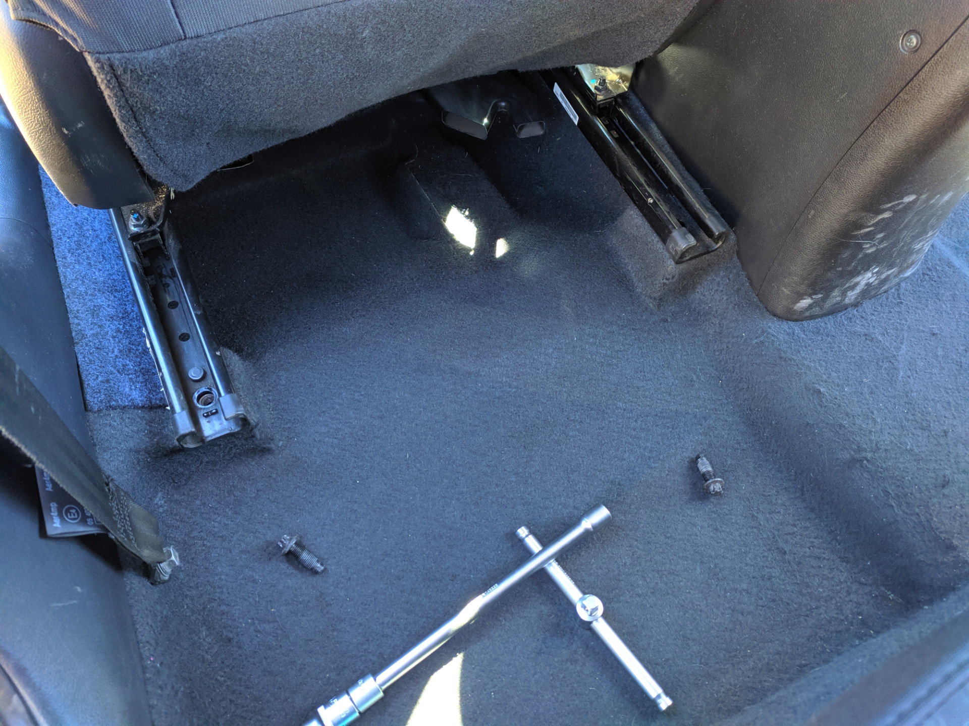

Купил головку Е12 Torx для откручивания болтов крепления сиденья:
Сначала попробовал накидным ключом на "10", но не тут-то было — у ключа съедаются грани и всё тут.

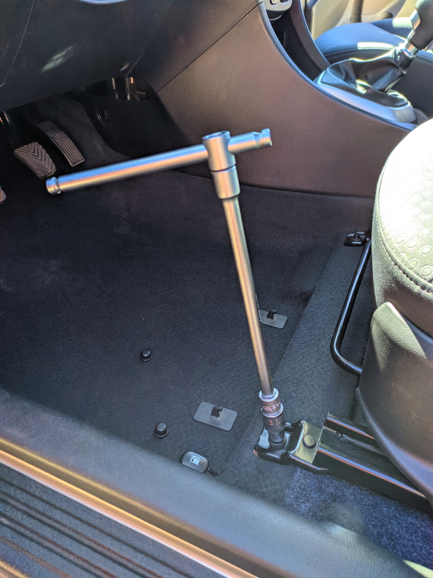

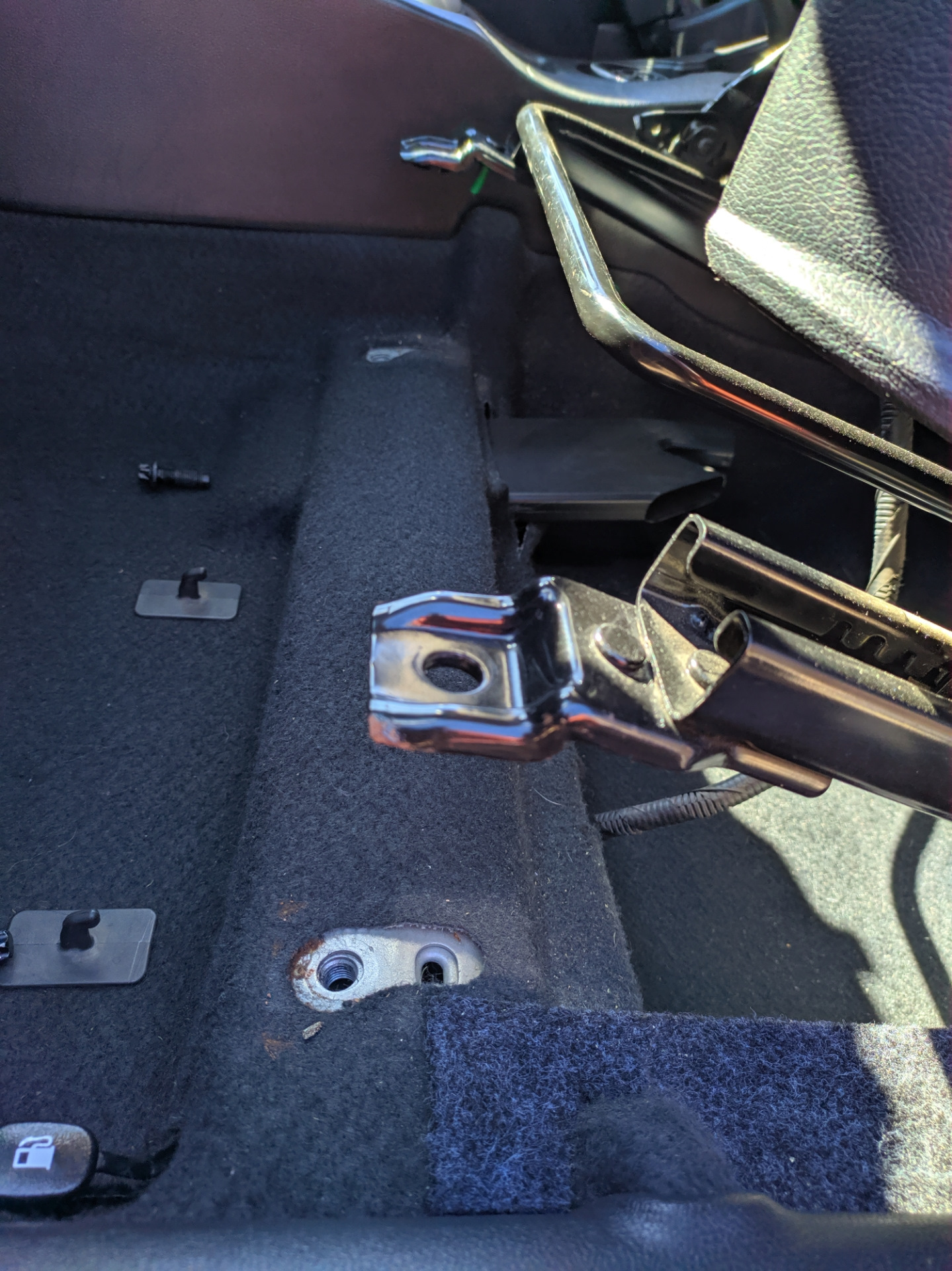

Откручиваем болты:

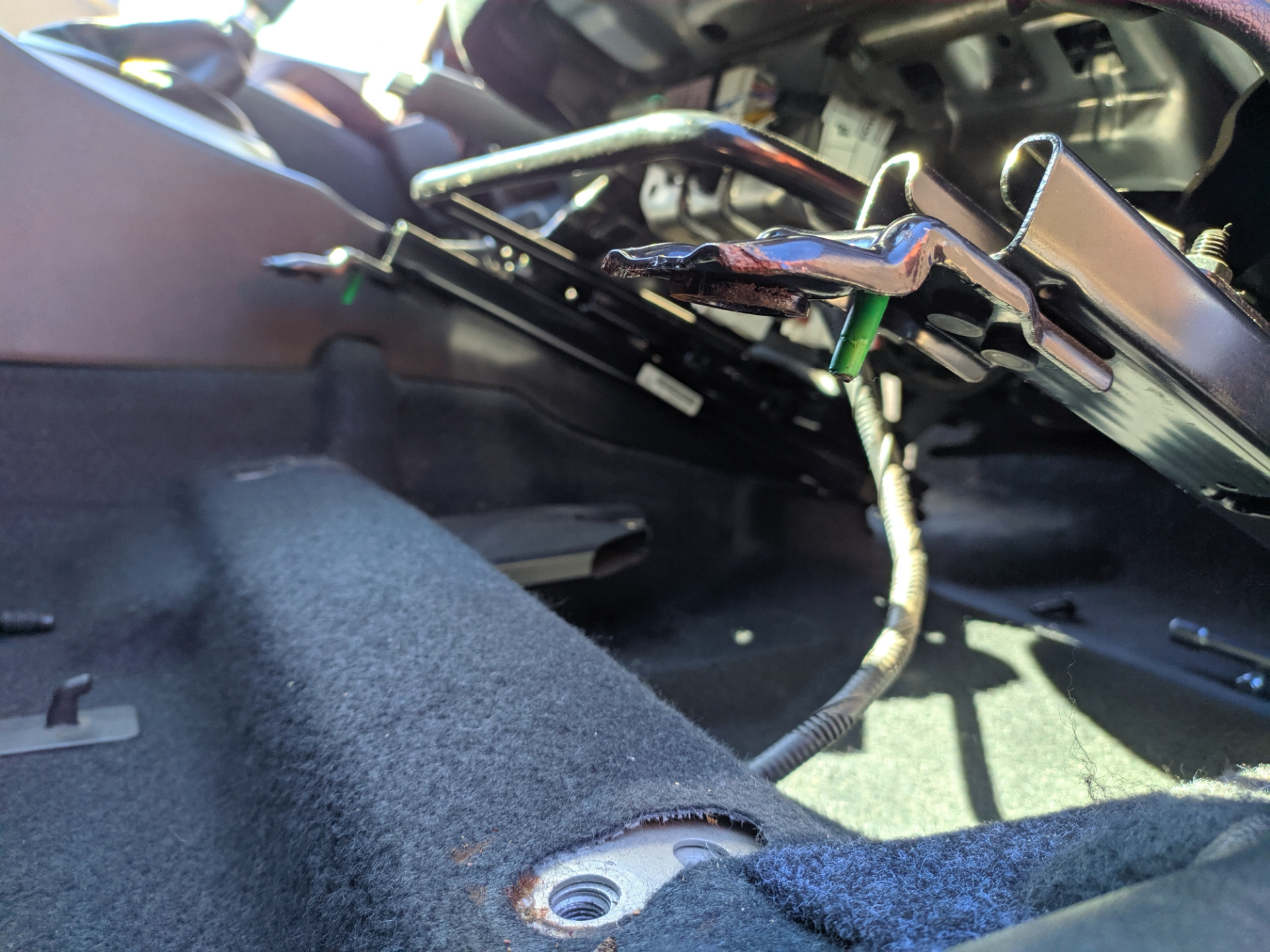

Откинул спинку назад и просто опрокинул сиденье на подушку заднего сиденья, провода от водительского сиденья не отсоединял:

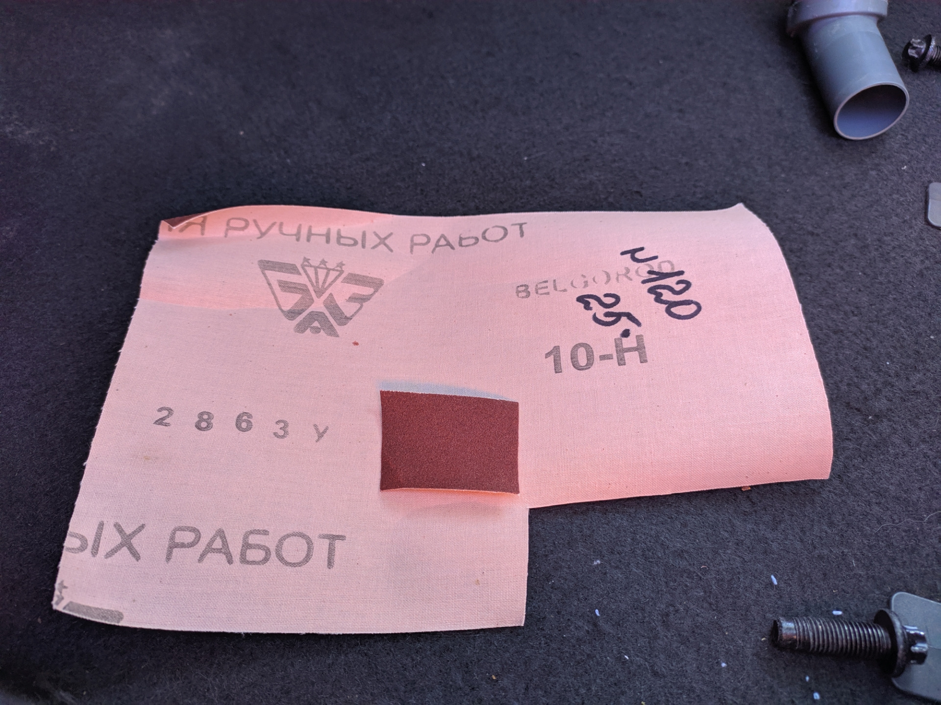

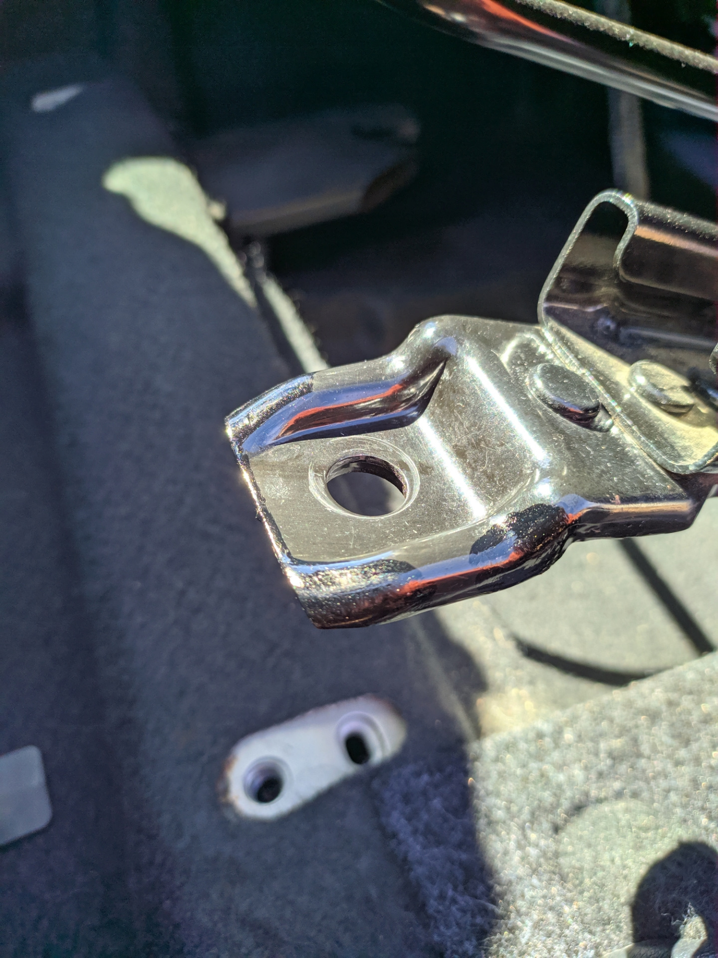

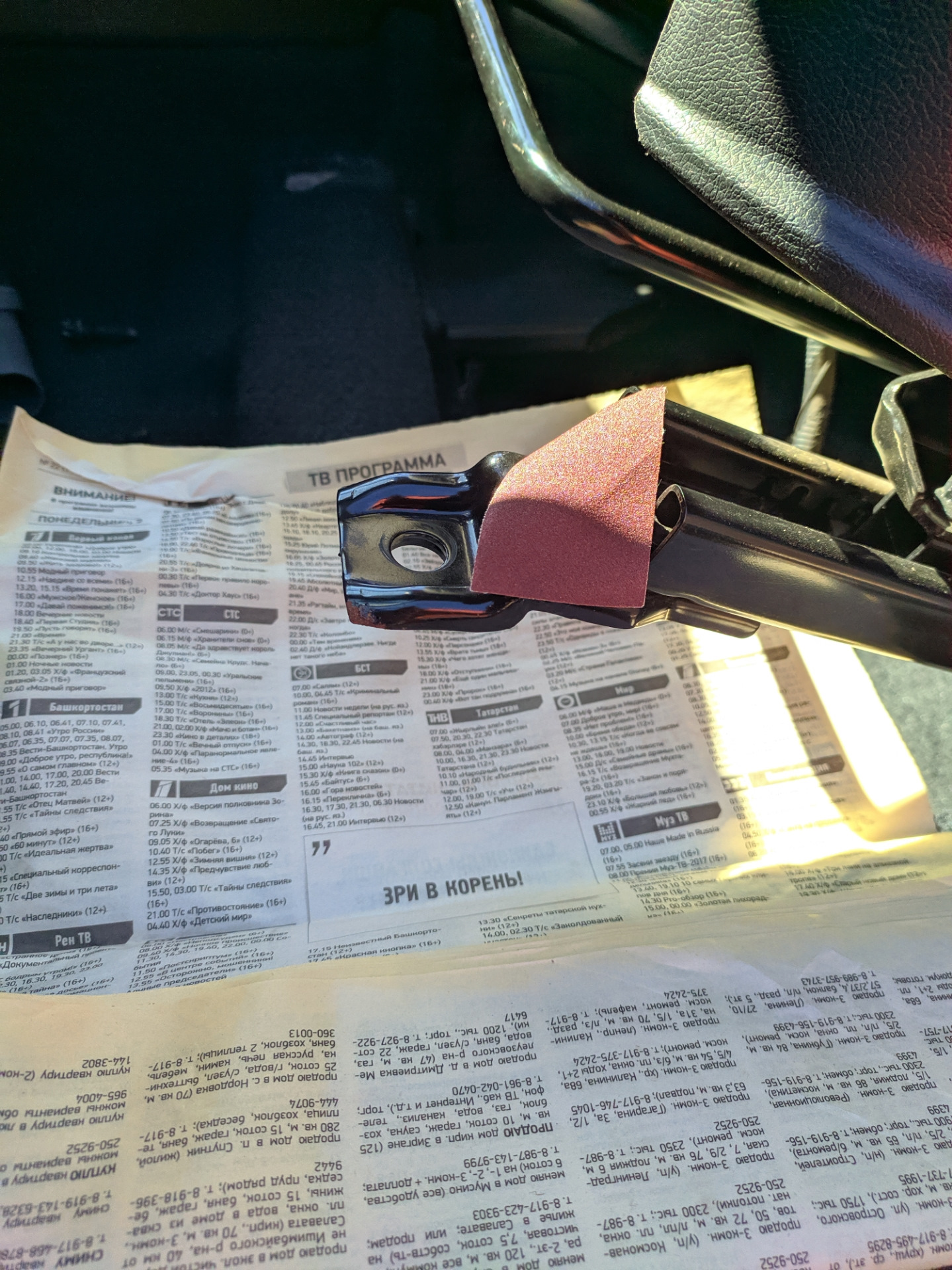

Зачистил места от ржавчины:

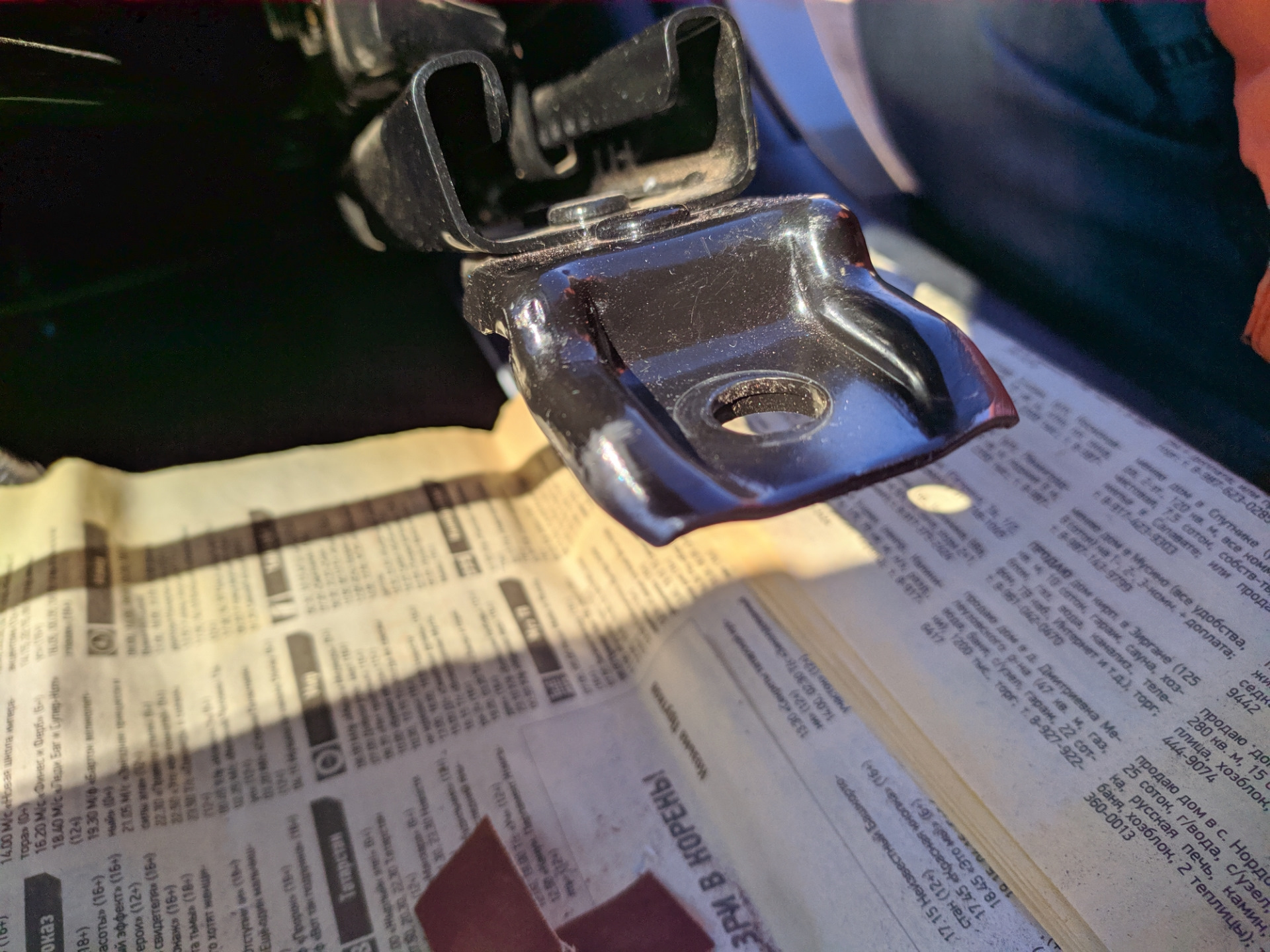

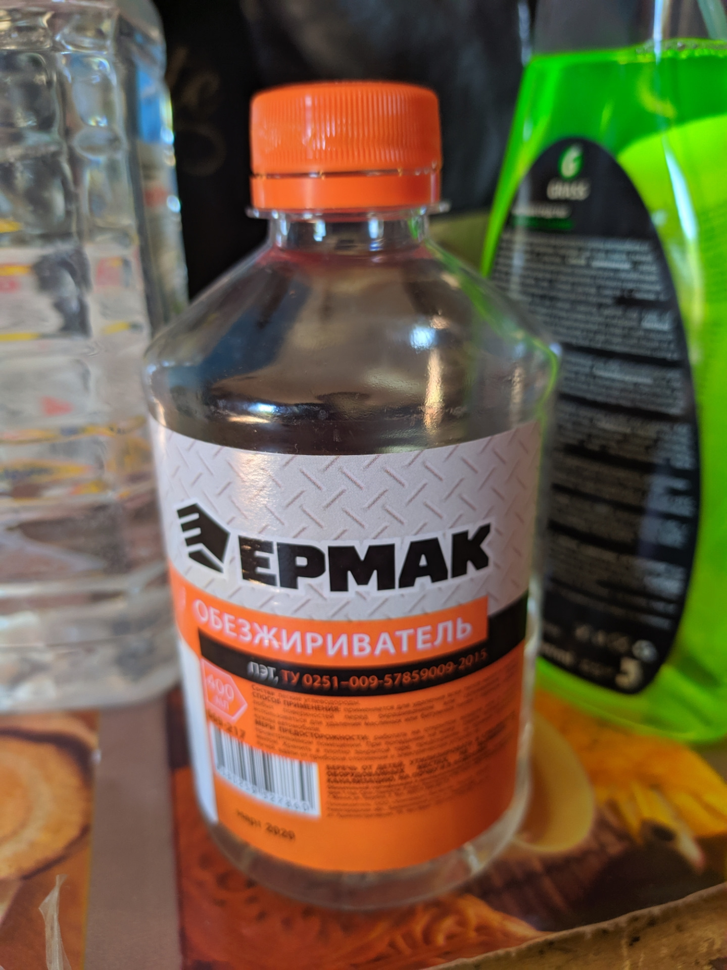

Обезжирил зачищенные места обезжиривателем:

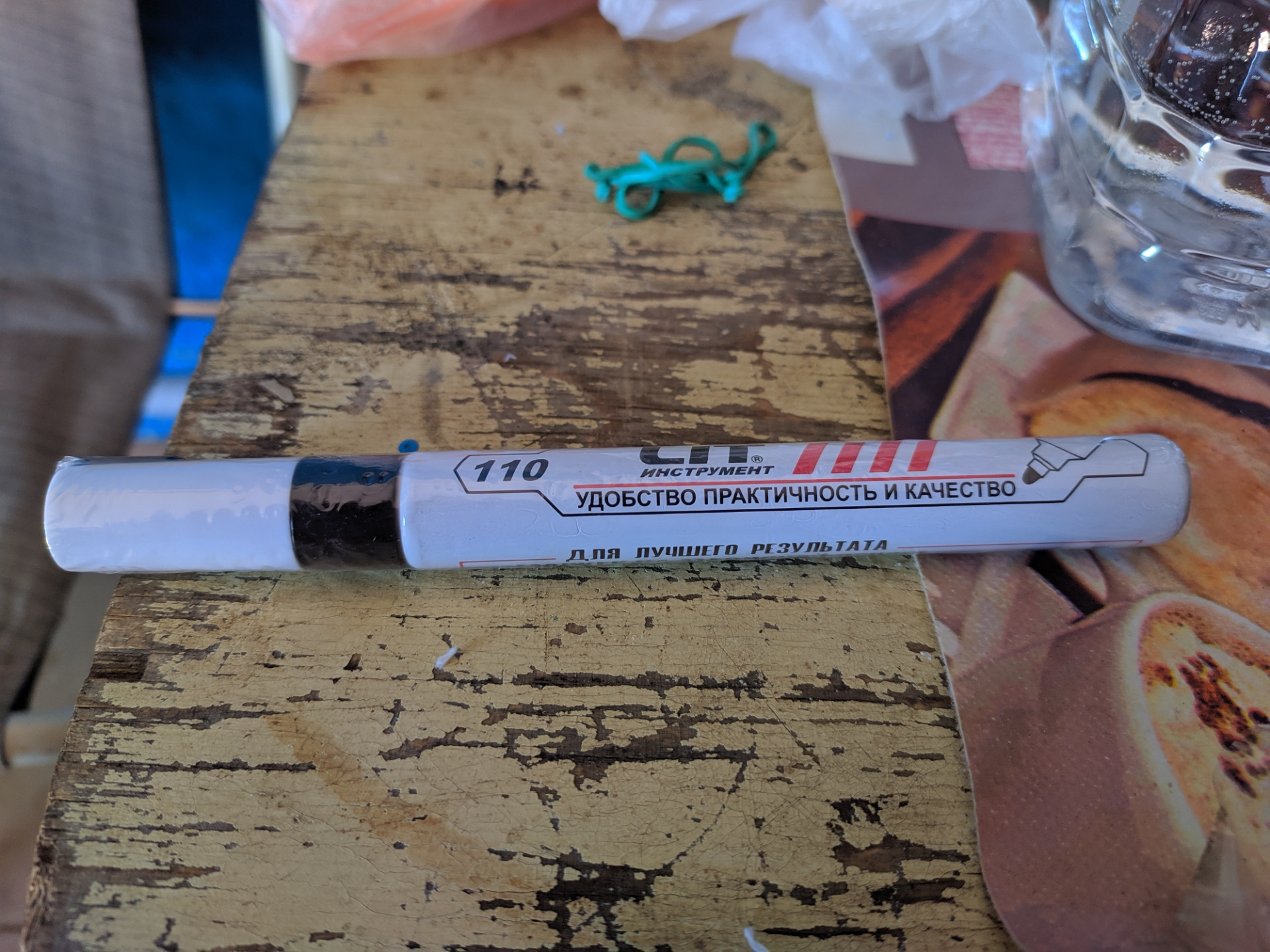

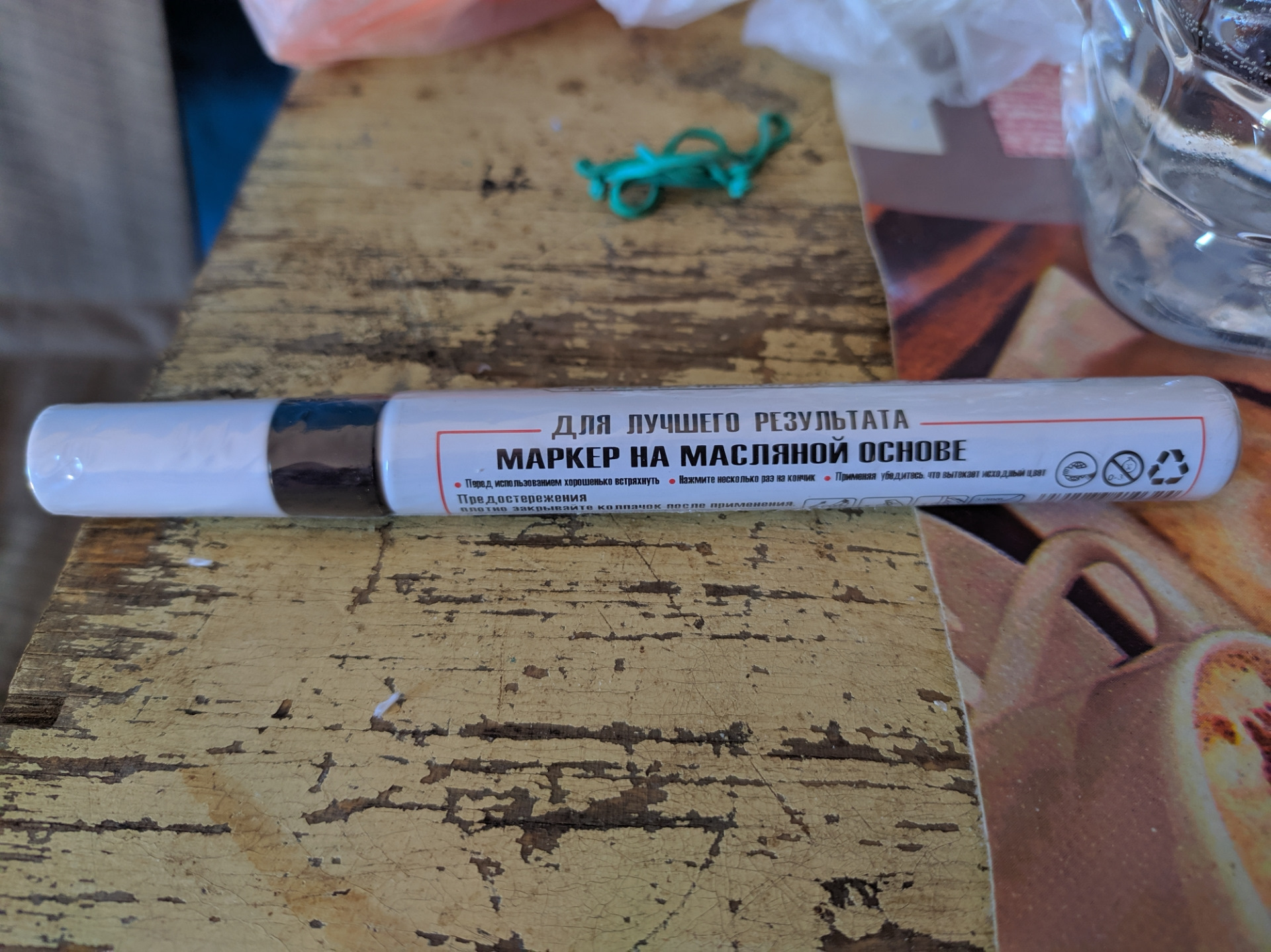

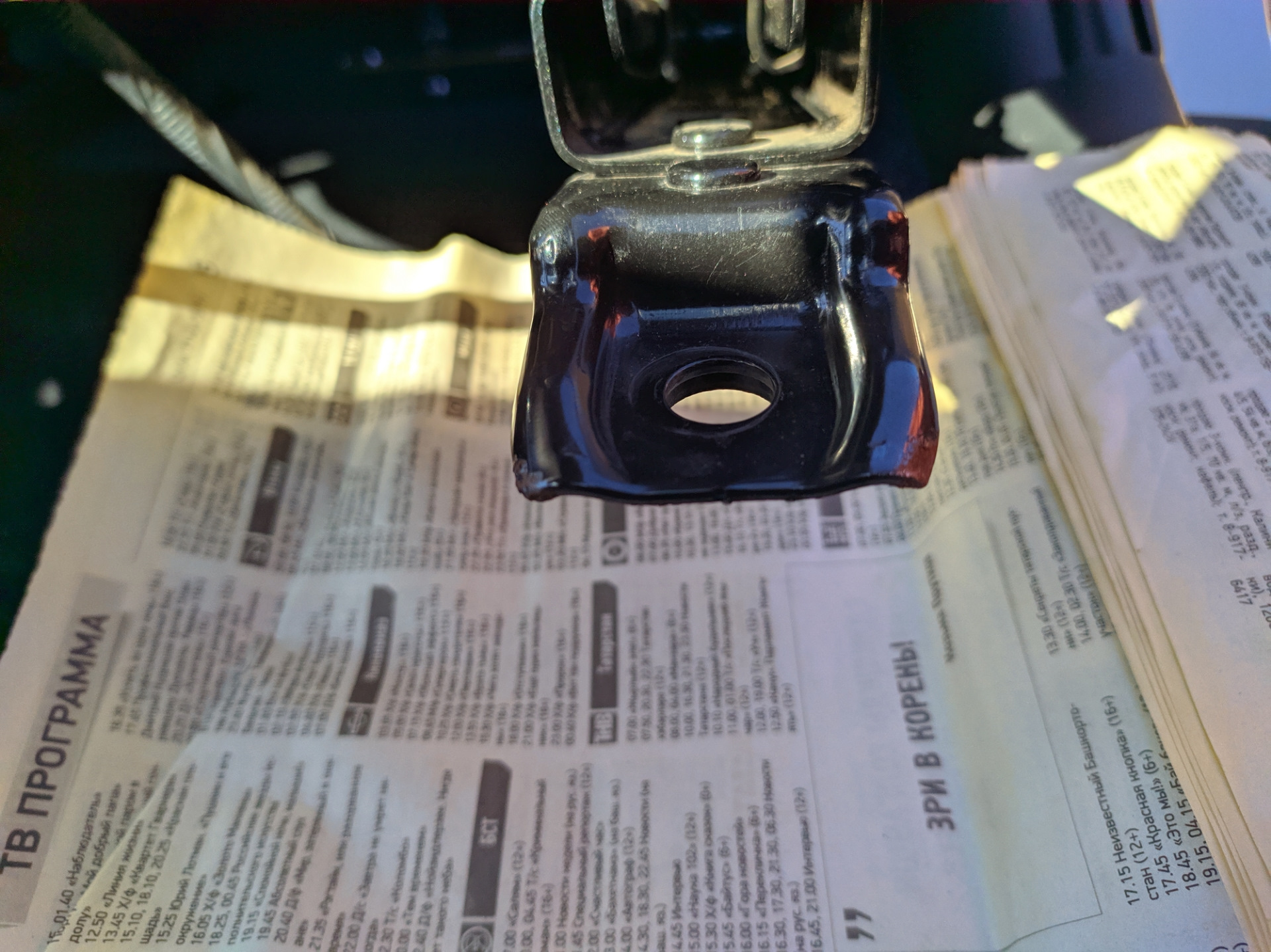

И покрасил такой краской в виде маркера в 2 слоя. Сохнет очень быстро:

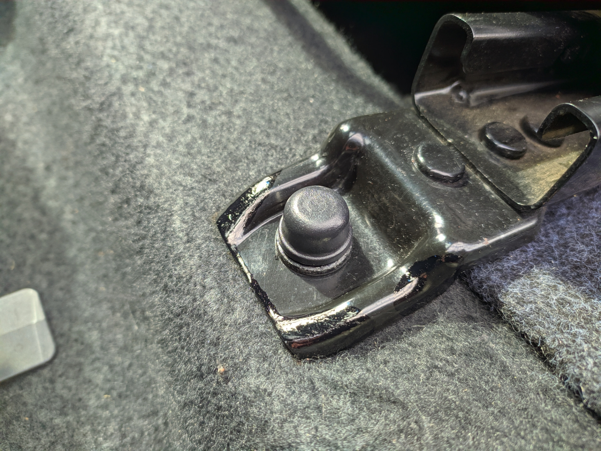

Ну и результат:
Вот и всё! Теперь чистота и порядок! Надо будет ещё накладки заказать на эти петли и всё будет ОК!
Всем спасибо за внимание!

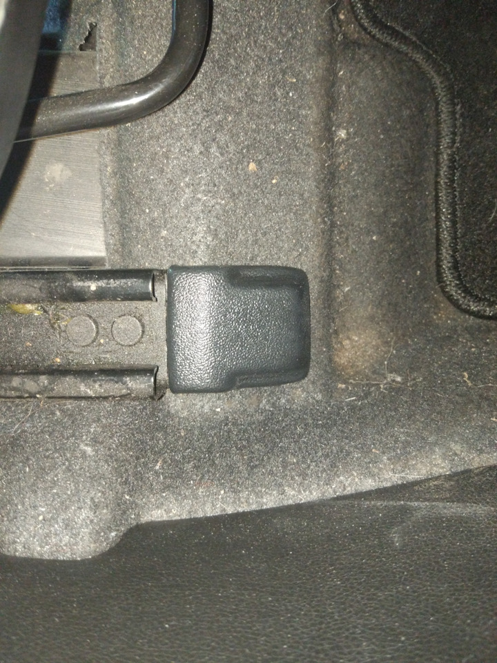

Такая-же беда. А можно про накладки поподробнее? Есть у них артикул?
Привет! Вот человек В Контакте, он делает не дорого и качественно! У него заказываешь и ОК!
vk.com/oplastik
Благодарю))
Обращайся)))

Балин, а у меня вот та же самая фигня…
Только спустя несколько лет поставил вот такие заглушки на болты сидений.
А подскажи, где такой маркер купить?
Привет! Да в хозяйственном магазине купил) У нас 1000 Мелочей называется!
Дружище, такой ржи от попадания снежинок не будет. Первый раз вижу, что в салоне ржавеет. У меня солярка 7 лет была, даже где сидела дочка (снег с сапожек), такого не было(
Привет! Я всё пропылесосил под этим креплением, там пол чистый, ржавчины нет, палас тоже чистый стал. Ну как-то так)))
Просто опыт был такой уже на прошлом авто, там тоже именно передние крепления передних сидений ржавели, тоже не сильно и тоже ближние к дверям.
А ты как думаешь, от чего тогда может?
Задачка интересная, бессонная ночь обеспечена)) Первое что приходит в голову это некачественная подготовка на заводе перед покраской. Таким образом даже атмосферная влага будет помогать коррозии. Но это только теория
У меня машина зимой не используется, соответственно, ни снега, ни химии никакой не видела. Но и то, на этих креплениях тоже ржавчина появилась. Как так, непонятно.
А фиг знает!
