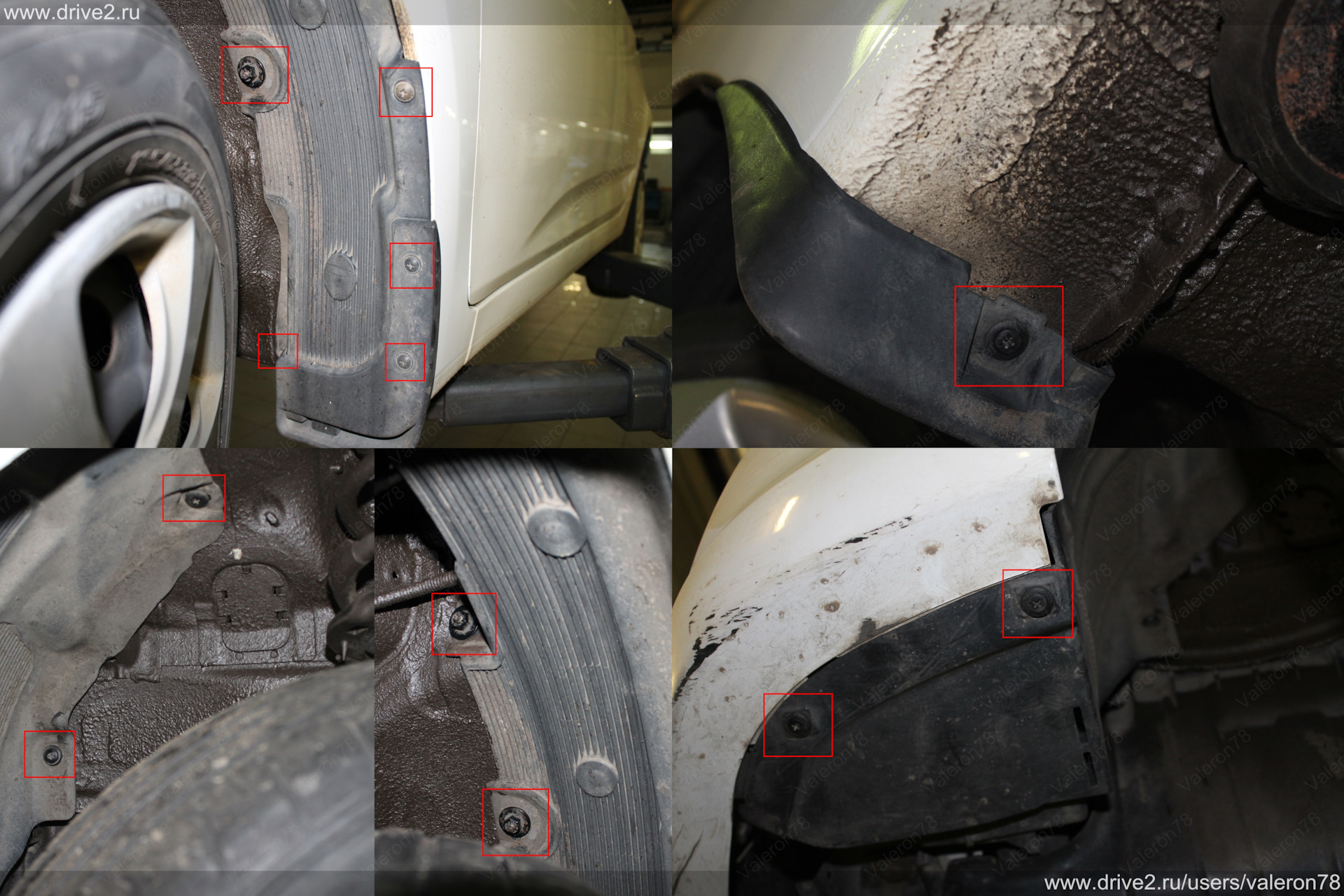

Первым делом необходимо снять локера(подкрылки)
Все элементарно.
1. Брызговик
— 2 самореза с внешней стороны.
— 1 один болт на 10мм с внутренней стороны.
— 1 пластиковая клипса под отвертку снизу.
2. Локер
— 1 саморез с внешней стороны.
— 2 пластиковые гайки в арке сзади.
— 2 пластиковые клипсы под отвертку спереди.
— 2 пластиковые клипсы под отвертку снизу спереди.
P.s на некоторых фото состав уже нанесен, не думал, что буду писать об этом и не сразу начал фотки делать)

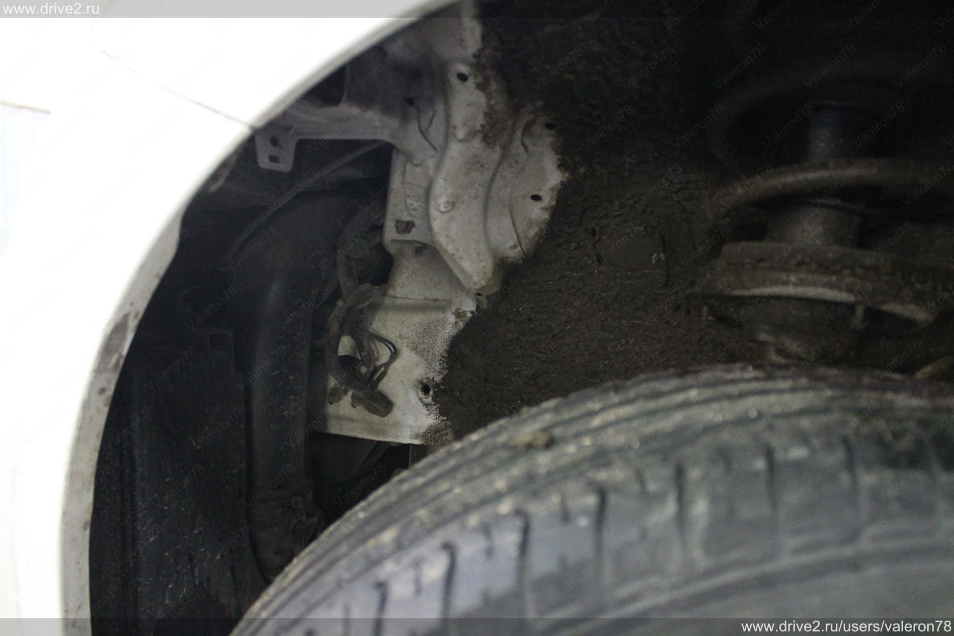

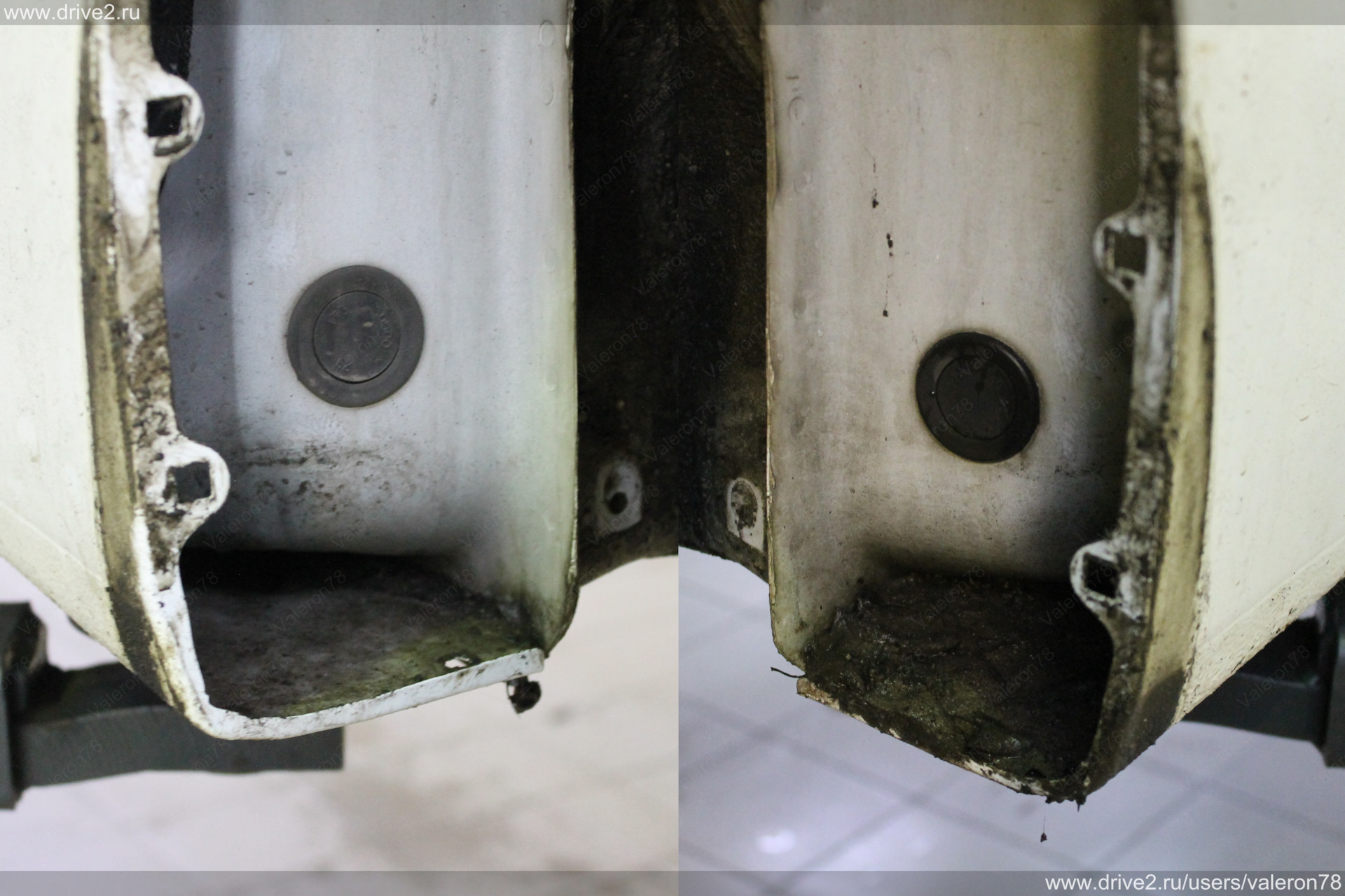

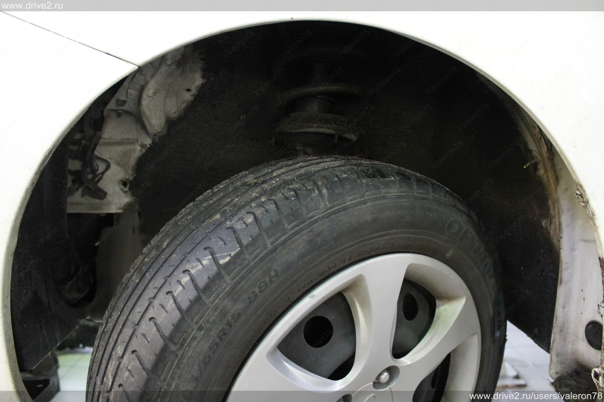

Грязи, как у многих в "карманах" за локером особо не было. Во всяком случае не по 15см земляной столб, как некоторые выкладывают. За 6 лет я туда не заглядывал, хотя нет, заглядывал года 3 назад, но не чистил, было примерно так же.
Далее отправляемся на мойку и вымываем всю колесную арку начисто от земли. Я потратил порядка часа на обе арки, что бы сбить всю грязь и частично заводской антикор, который нанесен на какой-то прорезиненный материал так же на заводе, видимо это "заводской антишум"
Если вы считаете, что там можно вымывать около часа, попробуйте вымыть у себя и написать комментарий после этого)
До:
После:
P.S черное это не грязь, это заводской антикор, местами он смылся, местами нет.

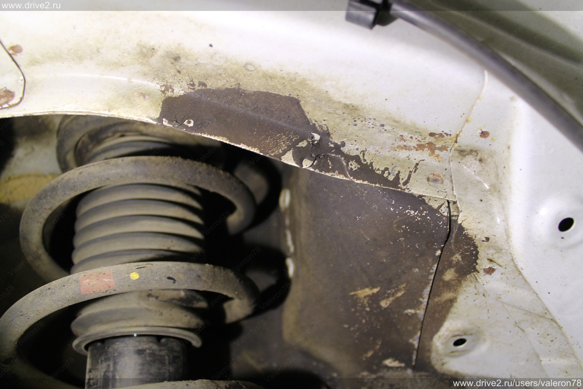

Там где сварная точка, пошла коррозия :( Не криминал, у 99% автомобилей ситуация будет идентичной.
P.S. тот самый заводской антикор вблизи.
После мойки автомобиль загнал вновь на подъемник и всю влагу выдувал воздушным пистолетом.
После чего автомобиль стоял в боксе порядка 8 часов, что бы быть уверенным, что влага испарится из тех мест, где я не смог продуть пистолетом по тем или иным причинам.
Подготовка это самый муторный процесс… Около 10 часов было потрачено только на мытье и сушку после мойки. Затем обезжирка колесных арок, сколько ушло бумаги, это кошмар))) В качестве обезжирки использовал очиститель тормозов от Wurth, вполне приятный и качественный состав, химозы в меру. Так же могу порекомендовать фирму LECAR, состав еще круче чем у Wurth, реально ядреный состав, вымывает любые масляные пятна на раз. Кстати, Лекар это продукция АВТОВАЗА, хоть что-то качественное сделали, лайк. А вот фирму L-Ross не рекомендую от слова вообще, объем больше, стоит дешевле, а свойства на уровне воды с мылом, а то и хуже).

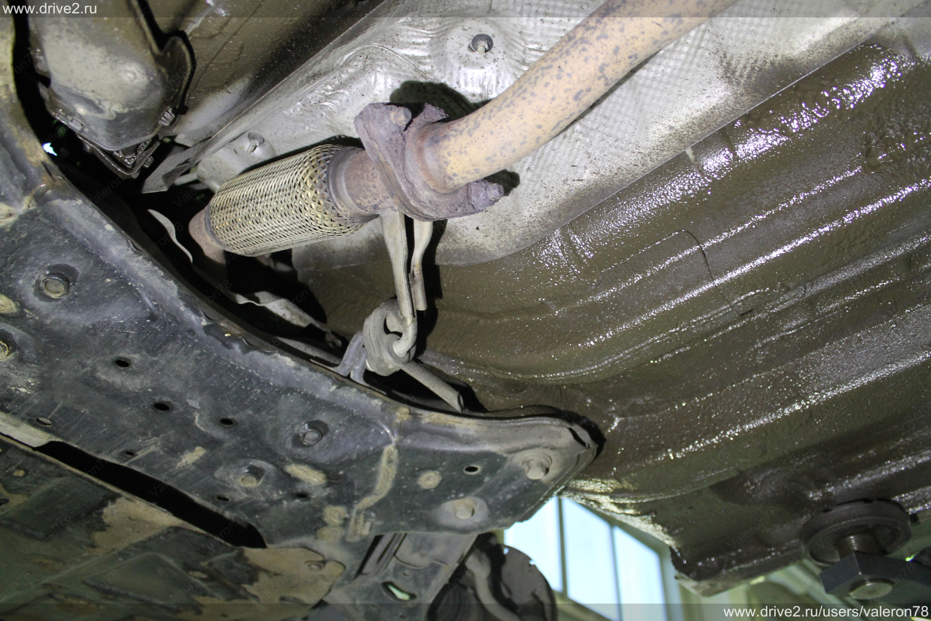

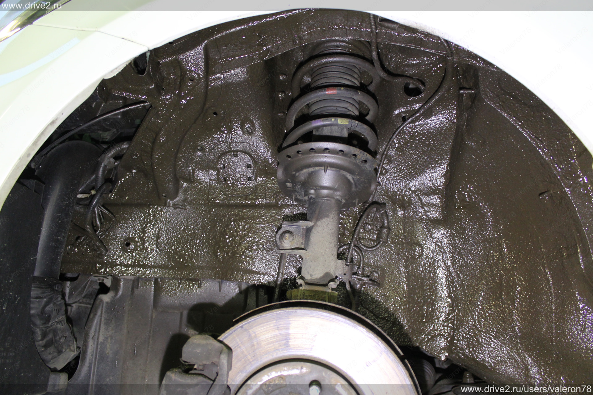

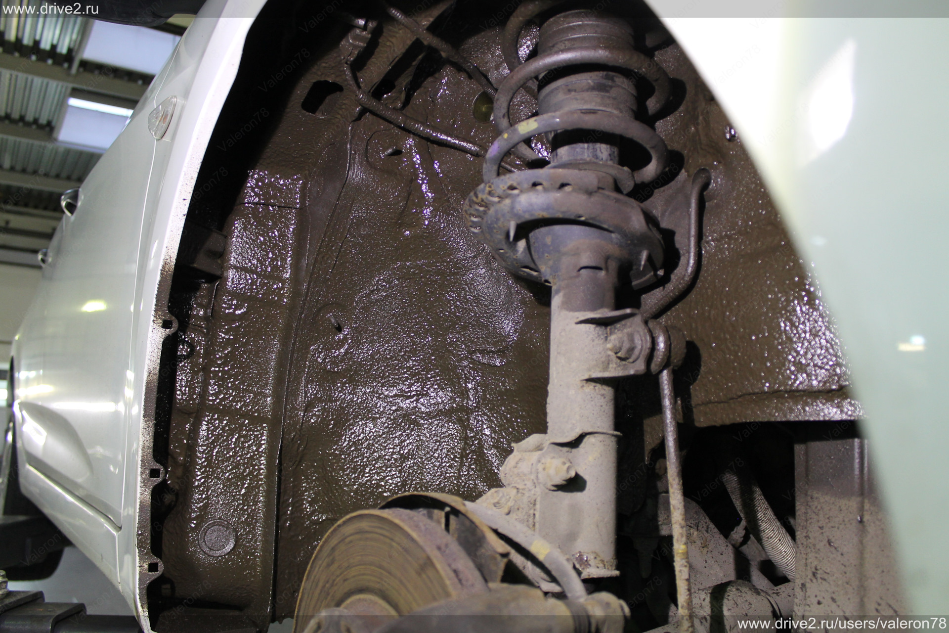

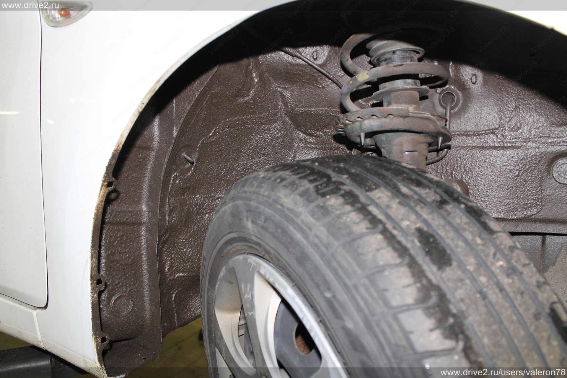

Встряхнул баллон, проткнул и вперед. Состав антишума наносил несколькими слоями с перерывом по 15-20 минут, в технологии нанесения про это ничего не сказано, делал паузы, что бы равномерно наносить и смотрел, что бы нигде не пропустил. Да и запах так себе, нечего химией дышать.
Нанес больше слой именно на заднюю часть арки, что бы максимально увеличить слой именно в ногах.
Так же, где была возможность, пролил частично и моторный щит за рулевой рейкой и лонжеронами
И немного пролил пол в ногах водителя и переднего пассажира + тоннель частично.
Естественно состав попал на глушитель) Куда ж без этого… Дня 3-4 он примерно выгорал, частично запах попадал в салон, на 2 день запах можно было почувствовать только с улицы. На сегодня запаха нет вообще.
Дальше очередное ожидание порядка 24 часов в боксе(поскольку на улице был дождь), что бы весь этот состав застыл. Ну и естественно за 24 часа он не застыл на 100%) На лонжеронах да, там где было несколько слоев более менее схватился, а там где пролил в 4-5 слоев, схватился только верхний слой.
Заявлено, что высыхает за 24 часа, но вот сколько слоев должно быть неизвестно, какой расход материала на определенную площадь так же осталось загадкой. Работал из принципа 1 баллон — 1 сторона.
На полную сушку ушло около недели и то местами ощущается эффект не застывшего слоя, возможно это нормально. Как было написано на сайте, цитирую: "После высыхания образует эластично-упругое покрытие бронзового цвета."
ИТОГИ. Отзыв. Есть ли толк, есть ли смысл заливать и все остальное.
Объективно, эффект двоякий. Антикоррозийные и антигравийные свойства однозначно да, смысл есть.
Эффект шумоизоляции сомнительный. Разница есть, частично уровень шума в определенных децибелах ушел, на скоростях 30-50км/ч шум стал более глухим, он есть но звук поменялся в положительную сторону.
Что касаемо скоростей типа 80-110км/ч, эффект так же присутствует, но не всегда. На каких-то участках дороги, где я катался, дабы понять эффект до и после, местами чувствуется разница, действительно акустический шум от колес стал меньше, где-то я не заметил разницы, где-то стало чуть тише. Опять же эффекта "ВАУ!" однозначно нет. На песчаных и гравийных дорогах стало ощутимо тише.
Теперь, как мне кажется, я стал слышать больше шума идущего именно от дверей, нежели от колесных арок как было ранее, вполне вероятно, что шум мог теперь уйти туда.
Основной плюс — антикоррозийные свойства с эффектом шумоизоляции, но не наоборот.

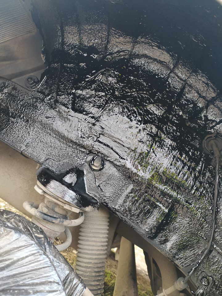

Я себе делал "жидкие подкрылки" мастикой БМП-3, нанося компрессором в 3 слоя.
Результат получился превосходный!
На счет бюджетности сказать ничего не могу, т.к. не изучал этот вопрос, но предложенный мне ценник устроил более чем) Возможно "жидкие подкрылки" будут даже более эффективные по сравнению с этим составом, все таки мягкий материал поглощает шум лучше чем твердый. Была бы возможность фактически сравнить те или иные материалы, было бы с чем сравнивать.
