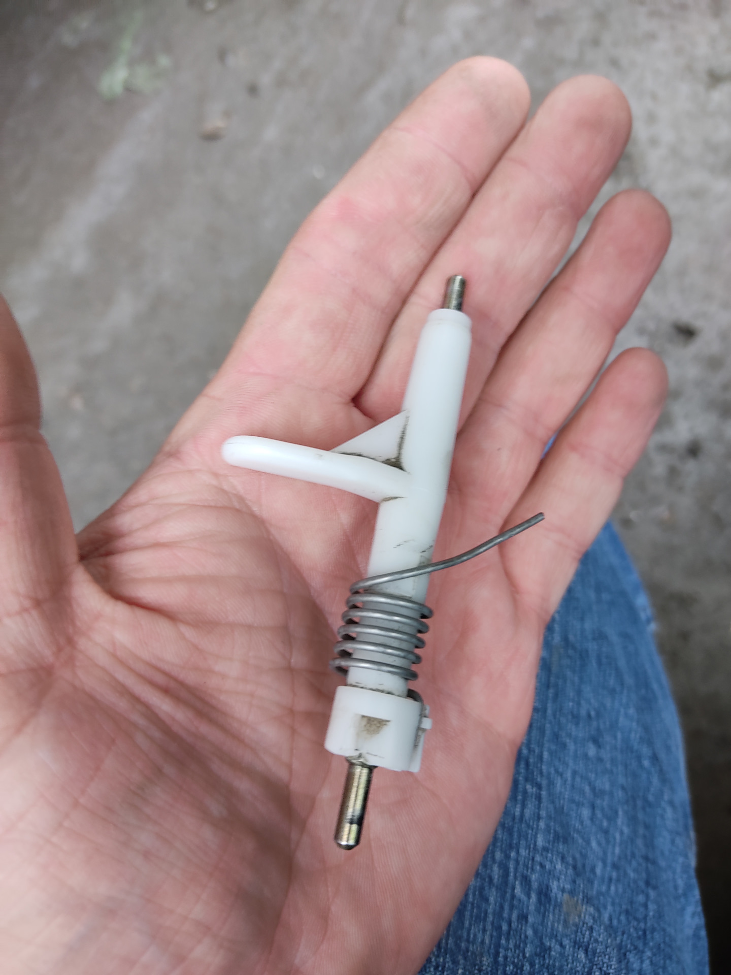

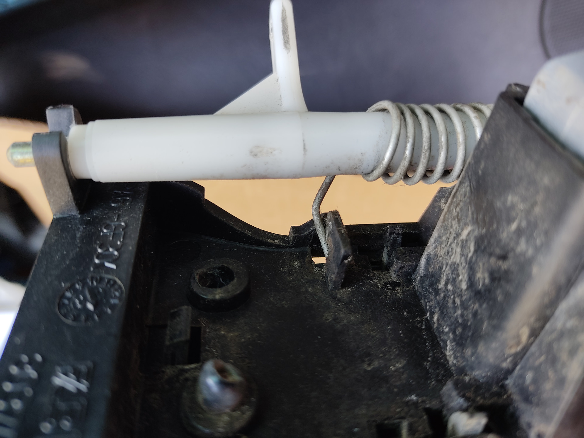

Открывал заднюю левую дверь, потянул за ручку, громкий щелчок и звук падающего болта в металлическую банку. Дверь открылась, всё нормально, но вот ручка снаружи стала люфтить. Первая мысль — открутился болтик который притягивает внутреннюю часть ручки и упал в дверь, ну не чего, разберем, прикрутим обратно.

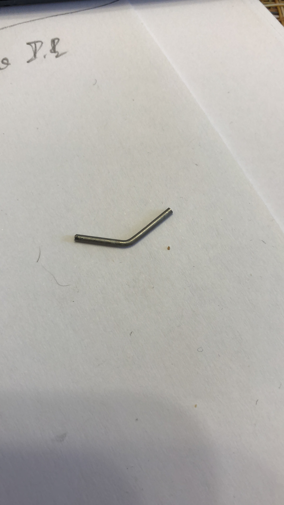

Уже дома, снимаю карту двери, лезу в низ двери, а болтика нет, вот же думаю, неужели выпал. Проверил всю дверь, особо не куда. Хм, странно. Начинаю смотреть саму ручку изнутри, и понимаю что и места под болтик нет. Что за … Смотрю еще раз внимательно в низу двери, и вижу болтается кусок проволоки.
Вижу пружину на внутренней стороне ручки и явно болтаться она так не должна. Разбираю правую дверь, и точно. Пружина должна быть плотно вставлена и не куда не двигаться.

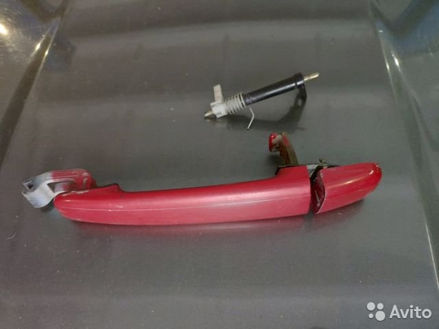

Лезу в инет, нахожу картинку двери (фото не моё из сети)
Действительно пружина вставляется как бы в основную часть дверной ручки изнутри, и служит неким стопором, натяжителем наружной части ручки.
Собственно вопросы:
1. Есть ли варинат где то раздобыть отдельно пружину, чтоб не покупать ручку целиком из-за неё? Может есть отдельно код на неё.
2. Можно ли поменять пружину не расклёпывая внутреннюю часть дверной ручки? Есть подозрения что пока буду высверливать и клепать испорчу дверь ):
Заранее спасибо, за ответы, советы, помощь!

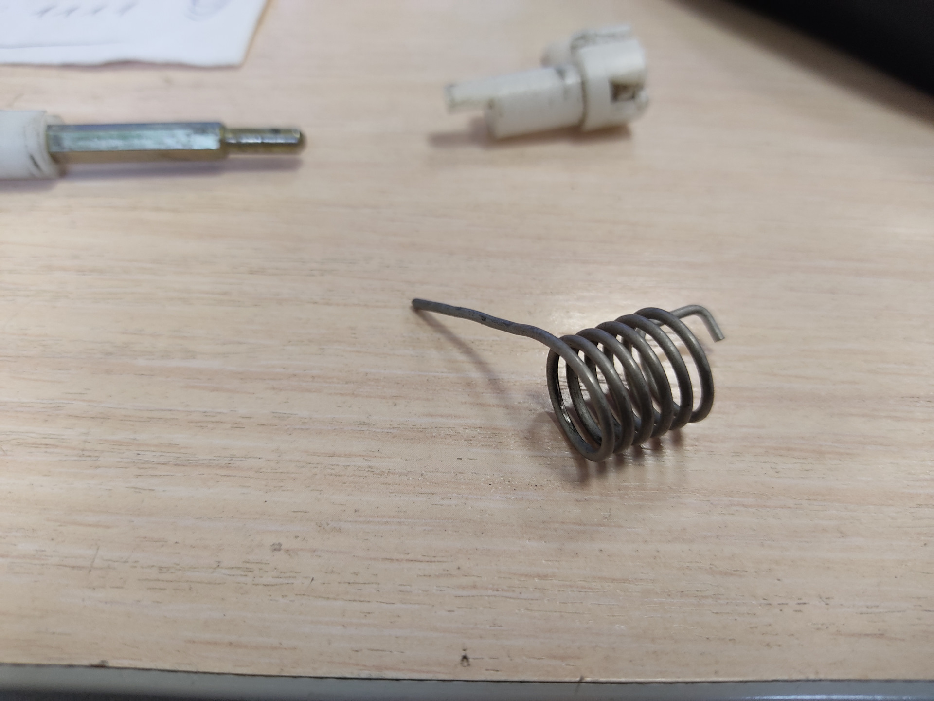

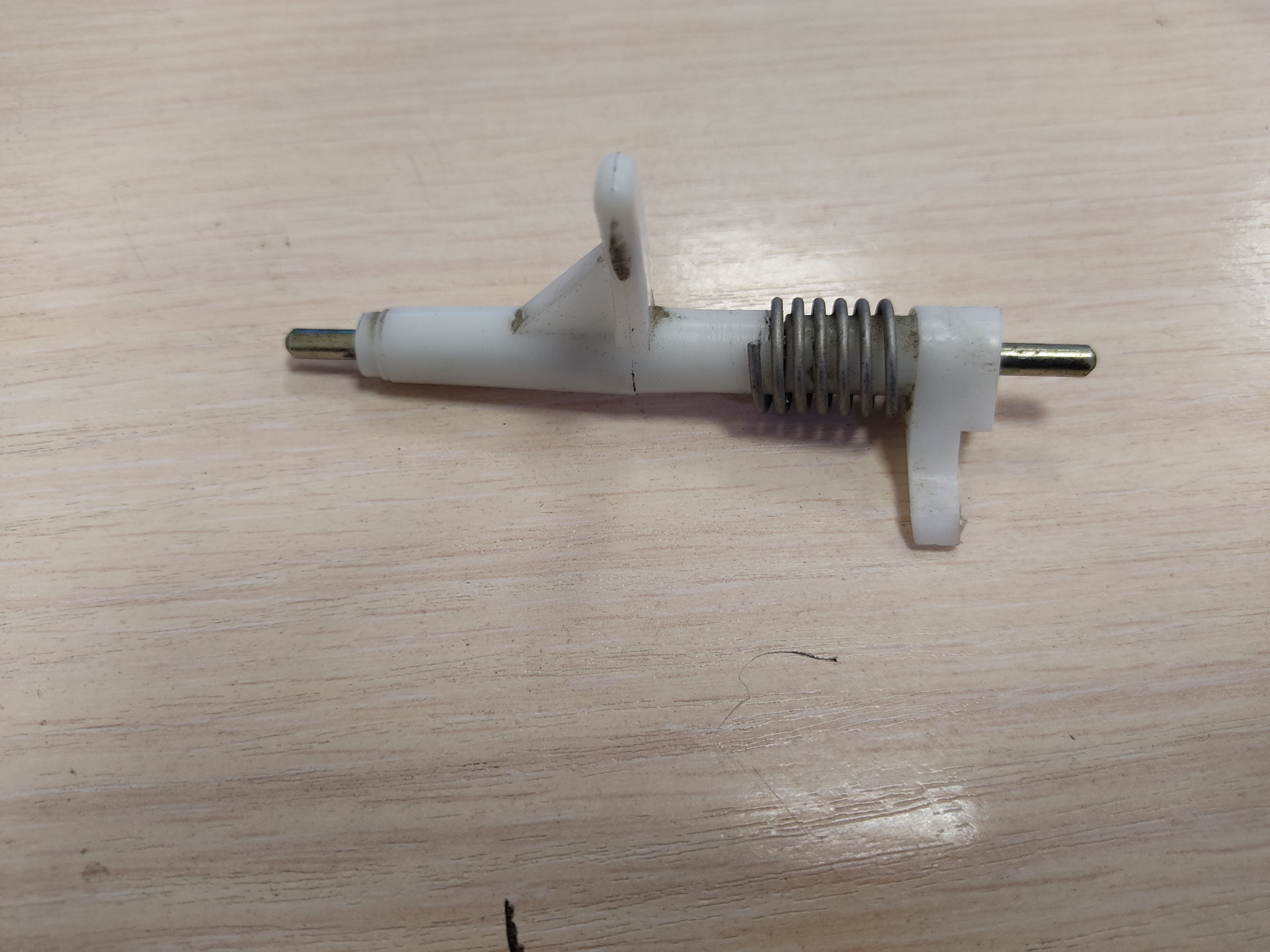

1. Пружинку можно просто разогнуть на один виток. Что собственно и сделал
2. Поменял пружину не снимая ручку.

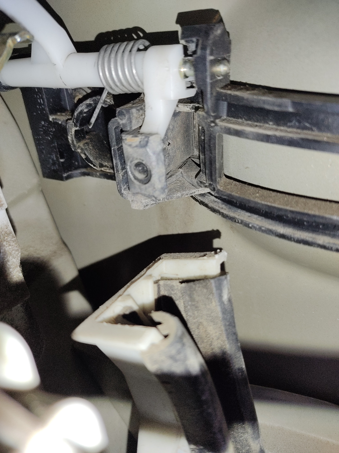

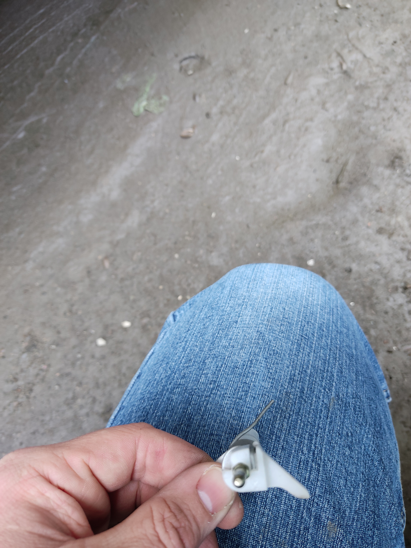

Уже после публикации, на компе увидел, что у меня пружина обломана. И не хватает такого-же кусочка, как у тебя
вот вопрос, можно ли как то снять этот белый рычажок, не снимая внутренней части ручки ?
Можно. Но легче от этого не становится…

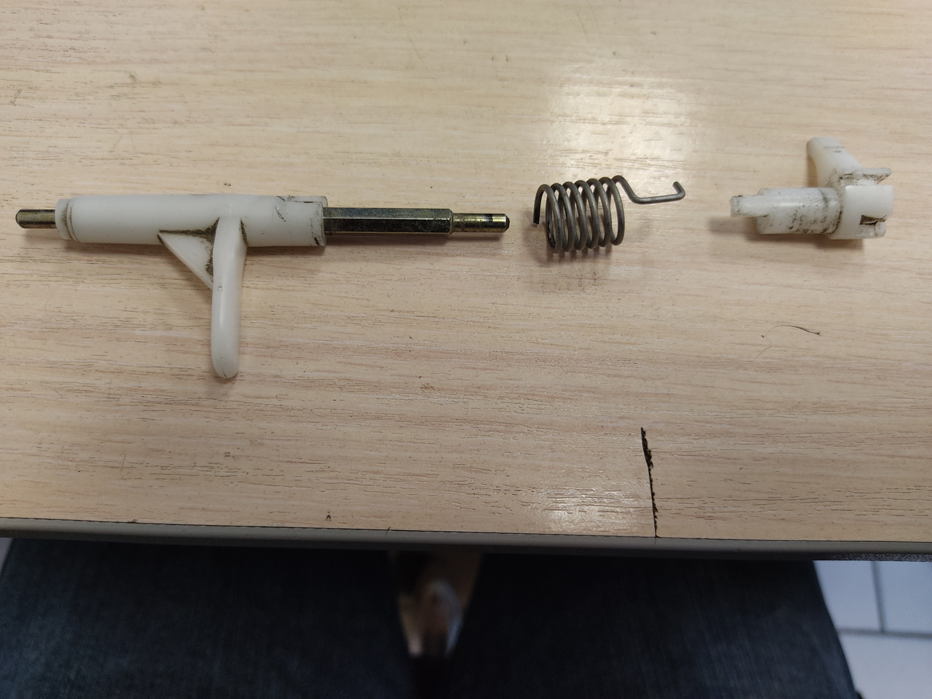

Пружину по виткам через приливы не скрутить. Потянул — малая часть и сошла.
ОООООО ДА! Блин, теперь и мне не терпится проверить :) :) :)
Sonc
Хм, ну считай починили )))
пружину просто укоротил и всё ?
Потихоньку распрямляю. Надо с длиной угадать, сколько оставить, чтобы дотянулась до родного держателя

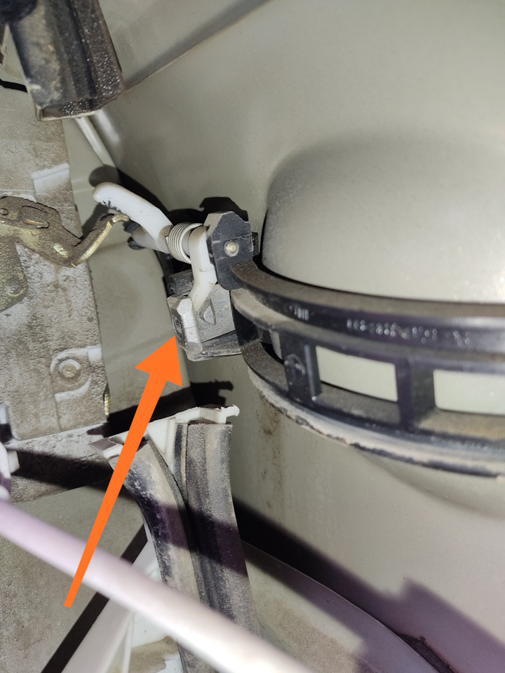

ты ручку полностью не снимал получается, только наружнюю часть и всё ?
Скинул обшивку, немного пленку отлепил, отогнул.
Засунул руку внутрь, потянул эту "шпулю" на себя (в сторону капота). Переднее крепление цельное, а заднее с прорезью. Просунул отвертку и рычагом выщелкнул шпулю из заднего крепления и вытащил из переднего, повернув, чтобы не цеплялось за ручку. Ручка осталась на машине.

Прикупил рукоять. Вот так она должна выглядеть в оригинале
я даже не могу представить чем и как туда лезть, чтоб можно было так закрепить пружину.
там и так всё на ощупь делал!
Лишних деталей не нашел…
Визуально все на месте.
Только как будто на ручке нехватает клёпки, в которую должен упираться белый рычажок
