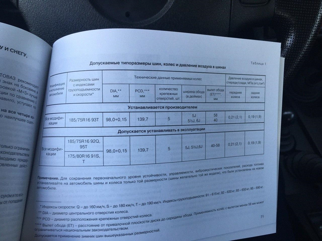

Хочу в этом году заранее приобрести зимнюю резину, причем задался целью взять именно в штатном размере. А это либо 185/75 R16, либо 175/80 R16. Липучку не хочу принципиально, только шипы. Более широкую резину так же на Ниву на зиму не вижу смысла ставить, из плюсов будет только мнимая красота, проходимость по снегу же лучше будет на узкой. А проходимость мне нужна, живу за городом.
В размере 185/75 вообще ничего нет, одни коммерческие шины. Поэтому в итоге весь выбор свелся к двум позициям в размере 175/80:

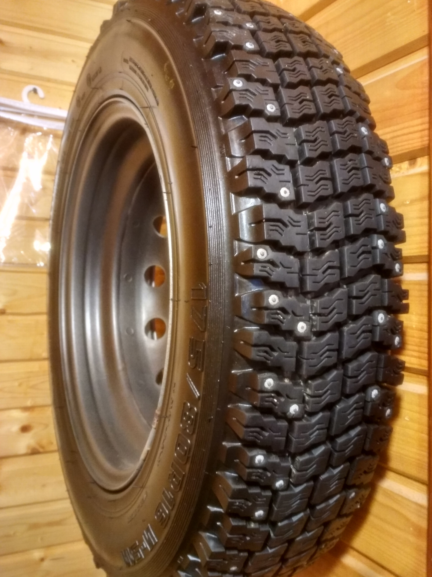

1. Кама И-511 шипы
2. Hankook i*pike RW11 шипы
Кто что скажет хорошего/плохого про эту резину?
Вообще хотел опять брать Каму, как и на предыдущую старую Ниву, но внезапно наткнулся на Hankook. На Каме было 2 прецедента: в очень сильный гололед, когда большинство людей поехало на работу на маршрутках, я поехал на Ниве, за городом и по трассе все было нормально, а в городе, на не очень крутом повороте, при скорости около 40 км/ч, проскользил на встречку как на лысой резине. И в другой день еще останавливаясь на красный сигнал светофора, проскользил так же за стоп линию на 2 метра дальше положенного, как будто вообще не тормозил. То ли я еще не научился тогда ездить на Ниве и это такие особенности трехдверки и был правда жуткий гололед, то ли все таки что-то с резиной. На поло на любой зимней резине таких проблем никогда не было. Как говорится осадочек остался, да и безопасность всегда на первом месте. Поэтому как увидел Hankook, захотел попробовать ее, к тому же она бескамерная, а для Камы еще покупать комплект камер с узким соском (в комплекте идут с широким на старые Нивовские диски), но смущает малое количество отзывов на нее, особенно при эксплуатации на Ниве (не Шевроле).

Все таки взял Hankook в штатном размере. Решающую роль сыграло отсутствие камер, т.к. на И-511 они нужны, в комплекте идут с широкими сосками, а на современные диски надо с узкими и т.д. В общем решил, что на новой Ниве и шины должны быть современные. Планирую в ближайшее время отдельную запись сделать. В двух словах после первой недели эксплуатации по сравнению с И-511 Ханкук более тихие шины, а в остальном пока одно и то же
