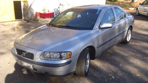

Продолжим штурм БЖ очередным мне захотелось что-то улучшить.
И таки да!)))) Вдруг стало мало штатного света…начал усиленно изучать эту тему, инет пестрит картинками и видео о линзовании фар, но сколько я не искал, рыл носом форумы инфы так и не получил! Спрашивал у матёрых вольвоведов, а в ответ: с шитяточными не связывайся, пожалеешь…вроде как отпустило, правда не на долго…видел как ребята линзовали дорестайловые в стекле, респект им и уважуха! Но это всё не то, писял кипятком-хотелось нового образца и в итоге решился!

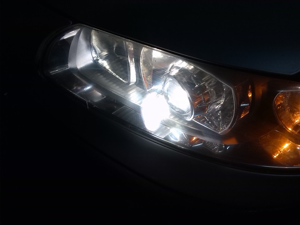

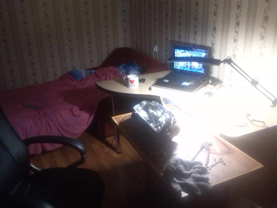

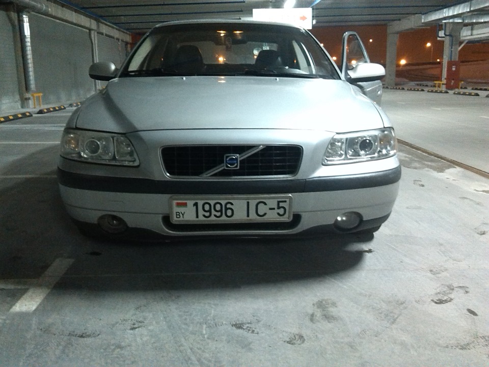

неделя времени, отборный трёх этажный мат в квартире и кое как я разобрал эти фары, вычистил полностью от гермета и установил в них линзы, сборка и сушка происходили на мноооого быстрее.

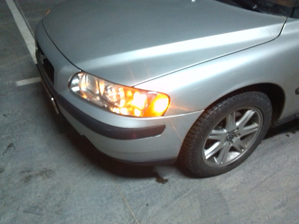

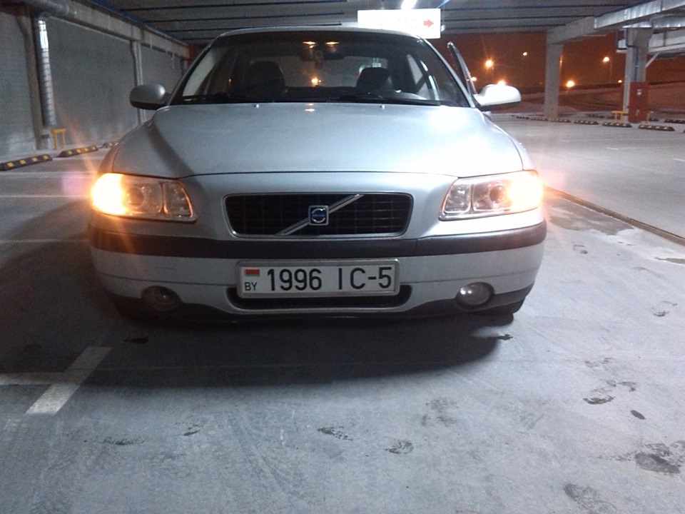

Далее была инкрустация в ласточку…поскольку все фишки разные, то глаза в кучу, паяльник в руки и перепайка практически всей проводки. Габариты и повороты пришлось делать на америкосовский манер жёлтыми ибо линза и силиконовые уплотнения закрыли маленькие центральные отверстия под габариты…Потом подключение ксенона, шторок и тд

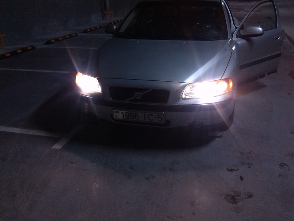

и вот что получилось в итоге

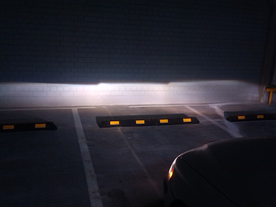

Итог: осталось поправить немного горизонт у линз, отполировать пластик и отрегулировать на СТО, поскольку делал примерно по свету штатных! Свет стал просто фантастика, дорога видна в любую непогоду, проверено!

А ошибка по ксенону есть?
Нету, но подключать надо не как на схеме из комплекта ксенона
А Как? Поделись пожалуйста а то горит и бесит)
Я же не знаю что и как у вас установлено
Фары депо, линзы, в линзах ксенон с блоками. До этого были фары с ксеноном с оригинальным
как сейчас подключено?
Как обычный ксенон, блок в разъем лампы
Линзы со шторкой?
Да
в каждой линзе + ближнего к + ксенона, дальний к шторке. — к — общему в фаре. Все остальные блоки нафик

Ага, посмотрю. А кстати про габарит, он получается заместо поворотников всегда горит?
нет, по бокам лампочки габаритные на 5W, а в крайних патрончиках стоит двухконтактная лампочка и на ней висят и габариты и повороты, сделал как было в штатной фаре

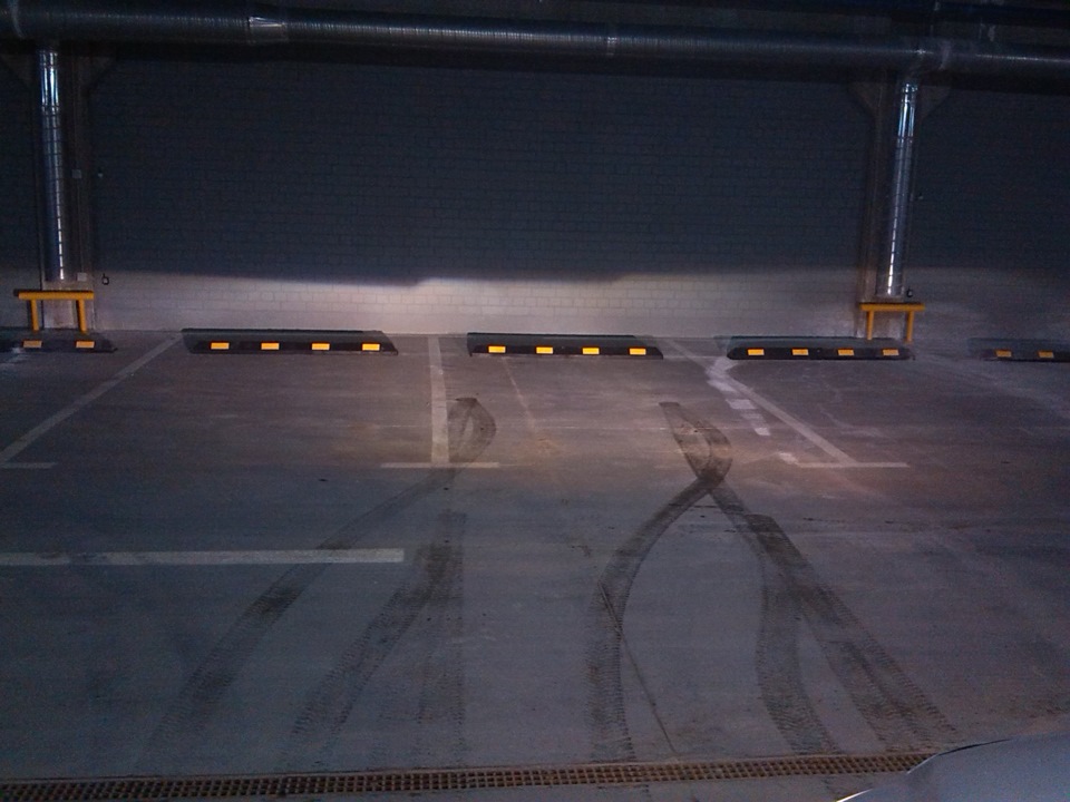

Встречку слепит?
нет, линия чётка до безобразия…это вам не колхозтюнинх ксенон в галогенках и прощай глазки…ниразу не морглули да и видно как граница света по встречке идёт

Напиши пожалуйста-как вскрыть фары?Тоже очень хочется хорошего света.Спасибо.
С помощью фена строительного отгибается кромка внешняя над стеклом, делее механисески вырезается весь герметик инструмент подбирайте сами. Ни в коем случае не грейте саму фару в духовках и т.д., но и на холодную лучше не ковырятся — пластик может лопнуть
Кромку потом назад подгибать?
Ну конечно. До установки сткла также нагревается и равняется. Весь гермет вычищается под 0. Нового гермета не жалейте, резинкой обматывайте всю фару для лучшего склеивания. Любой косяк и фара будет потеть
Понял, спасибо.Буду пробовать.
Если чтото не понятно будет пишите в личку — обьясню подробнее. Помните — спешка враг #1
