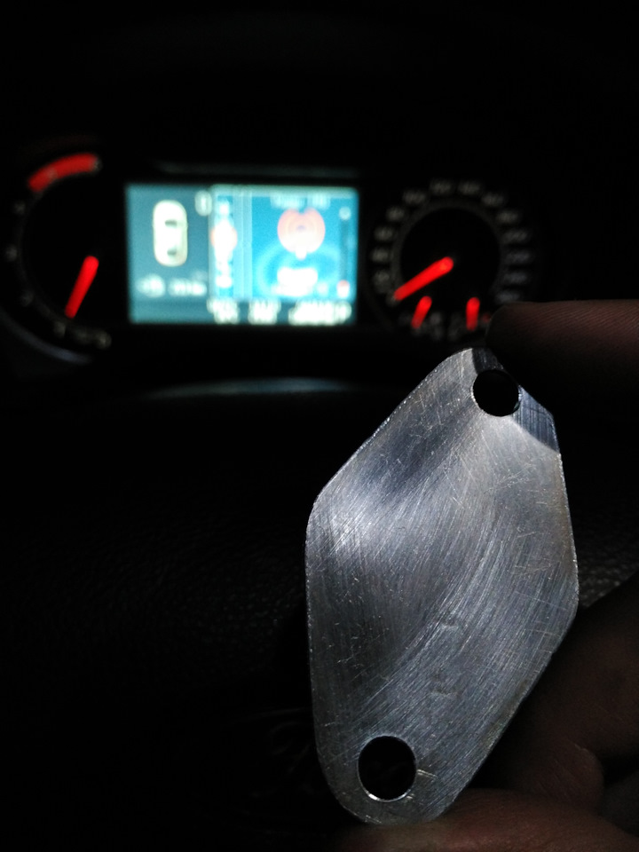

Почитав Форум решил заглушить EGR,правда пока с одной стороны, а точнее после клапана.Там же на форуме нашёл чертёж и с помощью моего товарища Серёги сваяли сие заглушку!За основу была взята медная пластинка толщиной 4мм.Сегодня сразу после работы я её и поставил, пришлось немного повозиться, т.к ставил прямо у подьезда.Всё отлично встало, тем самым перекрыв патрубок из нержавейки.Проехал после установки 5 км новых ощущений не появилось, тянет как и тянуло.Вроде всё в порядке, Чек не загорается пока.Всем спасибо за внимание!Ниже на фото чертёж и собственно медная заглушка.
Комментарии 46
я заглушил серавно чек переодически вылазиет
Около 4 лет так ездил, проблем не было.Сейчас на чипе, так что вообще забыл про EGR)Рекомендую чипанулся и будет тебе радость.Машинка совсем по другому себя ведёт, это факт!
О, спасибо! На днях буду точить заглушку из 5мм стали по вашему чертежу!
У меня уже вторая тоненькая прогорела :)
Я тоже сначала от пивной банки ставил, со временем поменял на эту.Второй год полет нормальный.Удачи.
Сделали из нержавейки толщиной 2мм ;)
Самое то!
TMass
Сажевик не забудь, егр отключи програмно.И будешь спать спокойно, я с такой заглушкой гоняю и не парюсь.
Сажевик удалён и ЕГР заглушен еще весной, а вот заглушки уже две прогорели. Надеюсь эта окажется долговечной! :)
Как прогорели? Там трубка идет почти как фольга и ничего, стоит, а прокладка прогорает? Плюс на дизеле температуры не те. Как понимаешь, что прогорела? Клапан ЕГР программно не отключал?
Программно всё отключено, разумеется.
Трубка там идёт из нержавейки достаточной толщины, к тому же она пропускает через себя газы, а не пытается их задерживать )
Прокладки прогорали из жести, установленные горе-мастерами. Заглушка из нержавейки держится уже больше полугода и ничего с ней не происходит.

Так прокладка эта ставится После клапана? Перед трубкой которая идёт в впускной коллектор? Сколько откатал без клапана, заметил какие либо изменения? Кроме металлической глушки прокладки нужно ставить какие? Как делал чтоб воздух не подсасывало?
Все верно прокладка по сей день после клапана стоит.На счет подсоса ничего не замечаю, пока!По динамике…привык уже по началу казалось резвее стала как -то(субъективное мнение)в целом просто понимаю что выхлоп при оборотах не валит в двигло!Соляра даже Statoil который у нас реально везут из Норвегии просто напичкан у них же на заводе, разного рода присадками!Короче, мне просто спокойнее за двигатель, я бы как трактор ездил, дырчал, и всю эту систему блин, EURO4, вырвал с корнем!По пробегу около 7 тыс.км. отездил без проблем!
Я так понимаю у тебя тоже дизель 2.0, в связи с этим вопрос: В каком месте ставил заглушку? Ведь сам ЕГР у нас стоит аж за двигателем ближе к салону — хрен доберешься. Или ты патрубог из нержавейки в самом начале перекрыл, со стороны фар?
Как раз там и ставил, в позе зю!Вообщем идём по патрубку к салону, нащупаешь там два болта!Открутил, поставил.Вся процедура происходит на ощупь, т.к.бошка туда не лезет и глазами ни х…а не видно.
Я вот думаю может его на другом конце попробоваать перекрыть, там где он в выпускной коллектор входит.
Способ о котором я писал так сказать менее затратный по времени если EGR в дороге здох (тфу 3 раза)!Где то читал, что и вариант который ты предлагаешь тоже использовали, некоторые с двух сторон сразу глушат.До конца не разобрался, т.к поставил заглушку и забыл нафиг про это клапан.Вот на форуме что пишут, потом отпиши свои соображения.www.s-maxclub.ru/forum/in…php?showtopic=3061&page=2
Итак 2 недели езды с заглушкой позади! Положительного или отрицательного влияния на ХХ оборотах после глушения не заметил.Ехать с низов при заглушенном клапане EGR начинает динамичнее, как мне кажется. Машинка как-то по резвее стала, что-ли.Ошибок ни каких 100%. Основным плюсом считаю конечно чистый воздух поступающий в двигло, никаких отработавших газов.
спорный вопрос но…нада посмотреть его снять…, на форуме пишут что именно через него в двигло попадают осколки разрушающегося катализатора и он убивает двигло напрочь!
-вплоть до серьезного ремонта ЦПГ…а это опа!
Спасибо за чертеж ! себе постараюсь на днях сделать такую-же пластину и возить с собой буду — в случае Ч, П, поменяю прям в дороге ! Если как то авто себя будет вести неадекватно — ты уж пиши — не таи ;)
Не вопрос конечно отпишу, тайны никакой делать не стану!Поставил пока живой клапан, если я все правильно понял именно при рабочем клапане нужно ставить заглушку.
