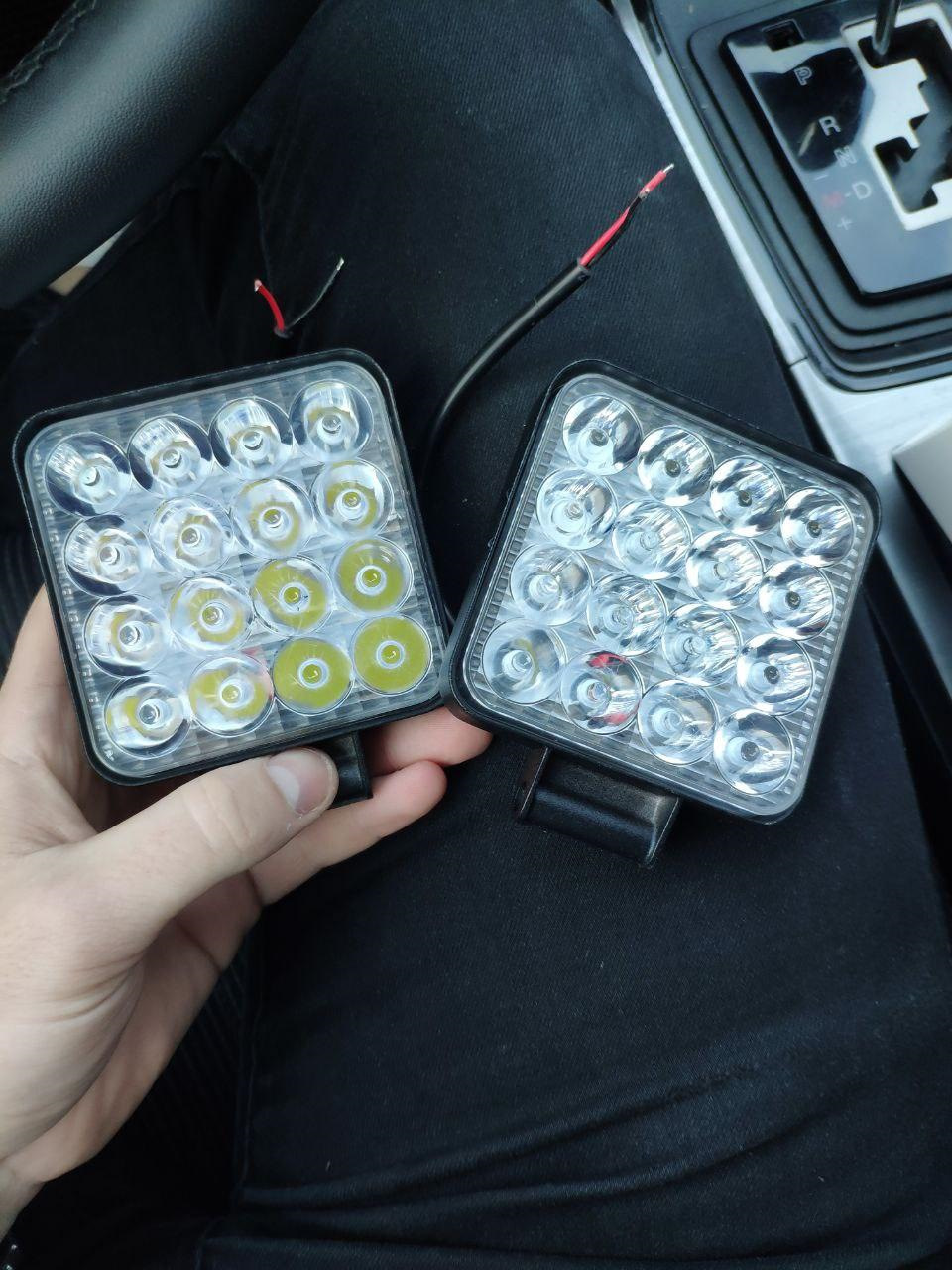

Вспышки купил на всеми известном жителям СПб авторынке на Фучика. Обошлись они мне в 900р за пару + немного термоусадки + немного изоленты.

— вспышки ФСО
— термоусадка
— изолента
— 1.5 метра акустического кабеля (или любого другого кабеля, но у меня был такой)

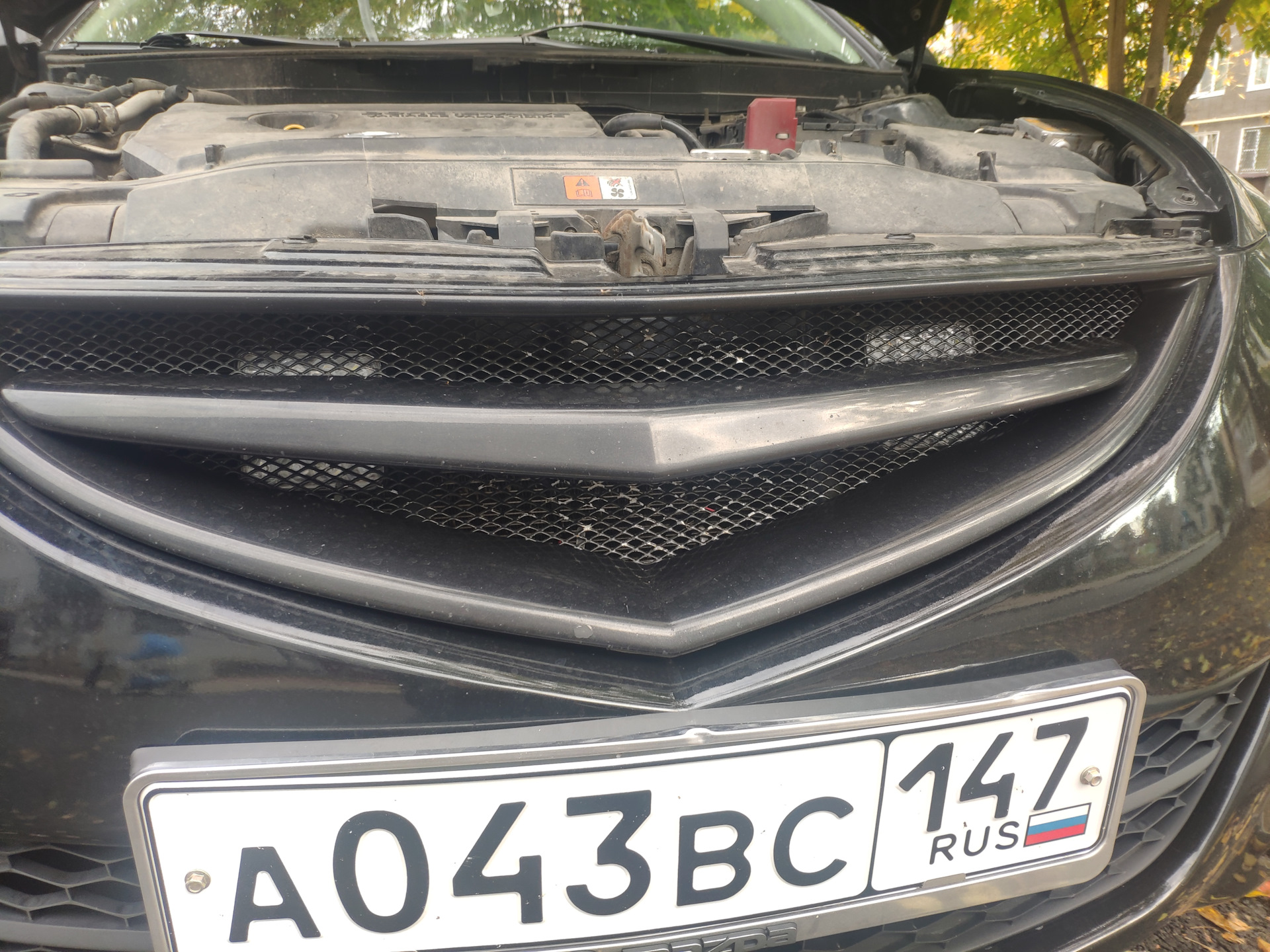

Для начала снимем решетку. Там всё просто, 2 самореза, 4 клопа. Кто не поймет как — поискать нужно на драйве, писали об этом. Далее нужно было придумать куда бы вспышки закрепить, я не нашел ничего лучше, чем прикрепить их к сетке решетки. Примеряем, чтобы было симметрично и вручиваем болт в соту, прижимаем болтом. У меня всё держится отлично, при мойке ничего не отпадает.

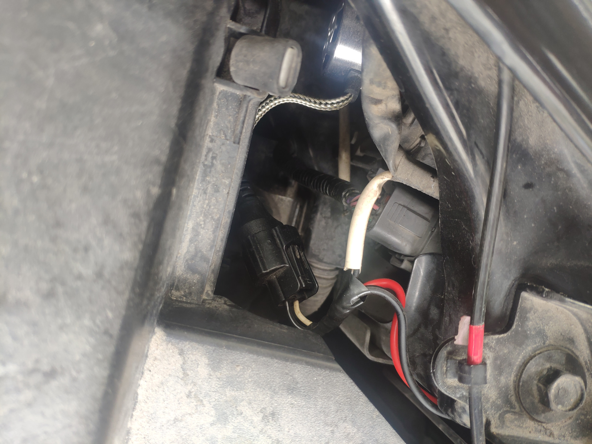

После того, как закрепили переходим к самому интересному — подключению к проводке. Перед началом работ желательно скинуть плюсовую клейму с аккума. Подлючал я к дальнему свету, чтобы всё было по букве закона. Впринципе подключение простое, находим + и — на вспышке, удлинняем провода, изолируем термоусадкой (изолентой, как нравится больше), подключаем к + и — на дальний. Дальний я решил взять из проводов к разъёму дальнего.
Разрезаем провода, зачищаем, соединяем 3 провода вместе. + от вспышки к + от дальнего, изолируем. То же самое с минусовым кабелем. Провода прокинул в отверстия телевизора, они есть с двух сторон.
Далее делаем то же самое с другой стороны.

Где находится фишка дальнего света? Я почему то не могу найти
Если хочешь через фишку блока сделать, то под капотом открываешь блок предохранителей, фишка называется head high relay
Благодарю. А иначе как можно ?
Также как и я делал, к лампочке дальнего идёт фишка с 2 проводами, в них врезаться надо
Вот это то я понял, но у меня фары биксен AFS реста, вот где на них эта фишка я не нашёл😅
Ааа, у тебя биксенон, тогда возможно и нет там этой фишки, если только пробовать через блок ксенона как-то
у меня стоит защитная решетка за решеткой радиатора, вот в её соты вкрутился
Привет, к чему крепил вспышки?
