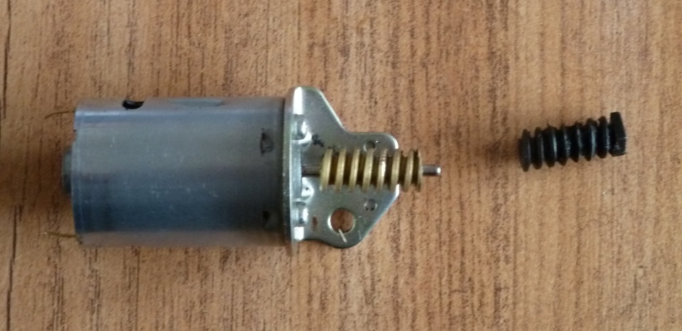

Все началось с того, что стал долго выключаться привод передней полуоси, долго моргала лампочка на панели приборов, и в один прекрасный момент ось осталась в замкнутом состоянии, движения ни взад, ни вперед результатов не дали. Было принято решение вскрыть привод и выяснить причину. Неисправность электрики была на втором плане, так как у меня стоит кнопка и при принудительном включении привода лампочка на панели не моргала, а горела как положено и контроллер давал сигнал на отключение привода, щелкало реле.
Были изучены на форумах возможные неисправности, и начался ремонт.
Вскрытие показало, что был изношен червяк на валу эл. двигателя, замяты средние витки в связи с чем привод и не работал, не было зацепления шестерен.
Сначала стало грустно, что за такую «писюлину» надо выложить круглую сумму, привод продается только в сборе. Вариант с хабами и заглушкой еще дороже и длительней по времени, меня в данный момент не устраивал. Поиск кран буксы с аналогичным червяком, ремонт был описан на «красном» результатов не дал.
Ну где наша не пропадала.
В итоге через друзей нашел токаря, который выточил мне этот червяк безо всяких проблем на обычном токарном станке производства СССР.
Размер червяка: диаметр 8 мм, длинна 20 мм, внутренний диаметр под вал эл.двигателя 2.26 мм. Резьба левая, шаг сказать не могу, точил через посредников, а они не спросили. Червяк надели на вал с небольшим натягом, диаметр вала 2.3. Старый пластмассовый червяк крепится к валу с помощью медного четырехгранника с натягом, снимается легким ударом по валу, я под червяк засунул металлическую пластину с прорезью и положив на тиски выбил вал. Как вариант можно просверлить в червяке отверстие 2.3 не до конца мм 3 которые сделать с отверстием 2.25, это должно держать. С точностью до соток, потому что 2.2 на вал не надеть. Брал по три сверла 2.2 и 2.3 при точном замере микрометром выбрали нужное. Такие сверла делают.
В общем, результат на фото. Подробнее фото не смог сделать, так как ремонт осуществлялся в разных местах. Материал «червяка» бронза. Все работает как и должно быть.
Возможная причина поломки предполагаю, что несколько раз выключал полный привод на ходу, отключал полуось. При невыходе или не входе полуоси блок управления дает сигнал на включение эл. двигателя привода кратковременно вновь, что создает дополнительную нагрузку на шестерни. Это моё мнение, будьте аккуратны.
Цена вопроса: время и стоимость изготовления детали.

Привет С Праздником ! А как червяк снимал?
Между червяком и двигателем просунул металлическую пластину с прорезью чуть больше вала, положил на губки тисков и аккуратно ударив по концу вала легко снял, червяк удерживает медная пластинка толщиной 2 мм.

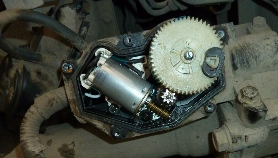

Работает так (изучал при снятой крышке привода):
1.При нажатии кнопки 4 сначала в раздатке включается привод карданного вала, затем подается напряжение на эл. двигатель привода полуоси (кратковременно, я так понимаю чтобы прокрутило белую большую шестерню на определенный сектор) по или против часовой стрелки не обратил внимание. Внутри пластмассовой белой шестерни находится пружина, к которой приклеплена шестерня движущая ось с вилкой провода полуоси, вращение этой шестерни от пластмассовой белой осуществляется через пружину, т.е. вращаясь бела шестерня давит на один конец пружины и передает через неё усилие на внутреннюю шестерню, пружина находится в скрученном состоянии до того времени пока полуось не включится. Если полуось включилась на панели загорается 4WD, если нет, то на моторчик вновь кратковременно подается напряжение и он докручивает привод. За это отвечают контакты, которые прикреплены к внутренней шестерне и движущиеся по наружным контактам, при включенной полуоси они находятся слева на разных контактах, при выключенной на одном справа (своеобразный концевик, он отслеживает положение полуоси).
2. При нажатии на кнопку 2 сначала отключается привод кардана в раздатке, затем подается напряжение на эл. двигатель привода кратковременно и он крутится в обратную сторону, перемещая большую шестерню в противоположном направлении, а за ней также через пружину вращается внутренняя шестерня и перемещает вилку привода полуоси, выводя её из зацепления. Если полуось не разъединилась лампочка на панели мигает и на мотор вновь подается напряжение, разомкнулась, лампочка гаснет.
На 3 вопрос ответить не могу я туда не лазил, но насколько мне известно в раздатке стоит какая-то эл. муфта, которая при подключении кардана сначала уравнивает скорости вращения карданного вала и шестерни раздатки и потом их соединяет, поэтому и можно включать передний мост на ходу. Принцип описать подробно не могу, не знаю.
Про реле это мои догадки, но думаю оно есть, где находится не знаю, но напряжение на ел. двигатель привода подается после щелчка, при выключенном двигателе это отчетливо слышно в салона, под сиденьем водителя есть что-то похожее на реле рядом с блоком управления приводом, я привод перенес как раз на крепление этой штуковины, которую я оттуда не доставал.
Я подробных фото не делал, они есть вот здесь www.drive2.ru/l/1911391/ там видно все контакты и пружину.

учитывая что в шайтанке залито масло… то зимой в сильные морозы, масло дубеет не создавая тем самым достаточного смазывания трущих (пластмассовых) поверхностей.
В шайтанке масла нет, оно в приводе полуоси, полости не соединяются, смазка шестерен технический вазелин. Как на фото, сверху крышка с прокладкой.
