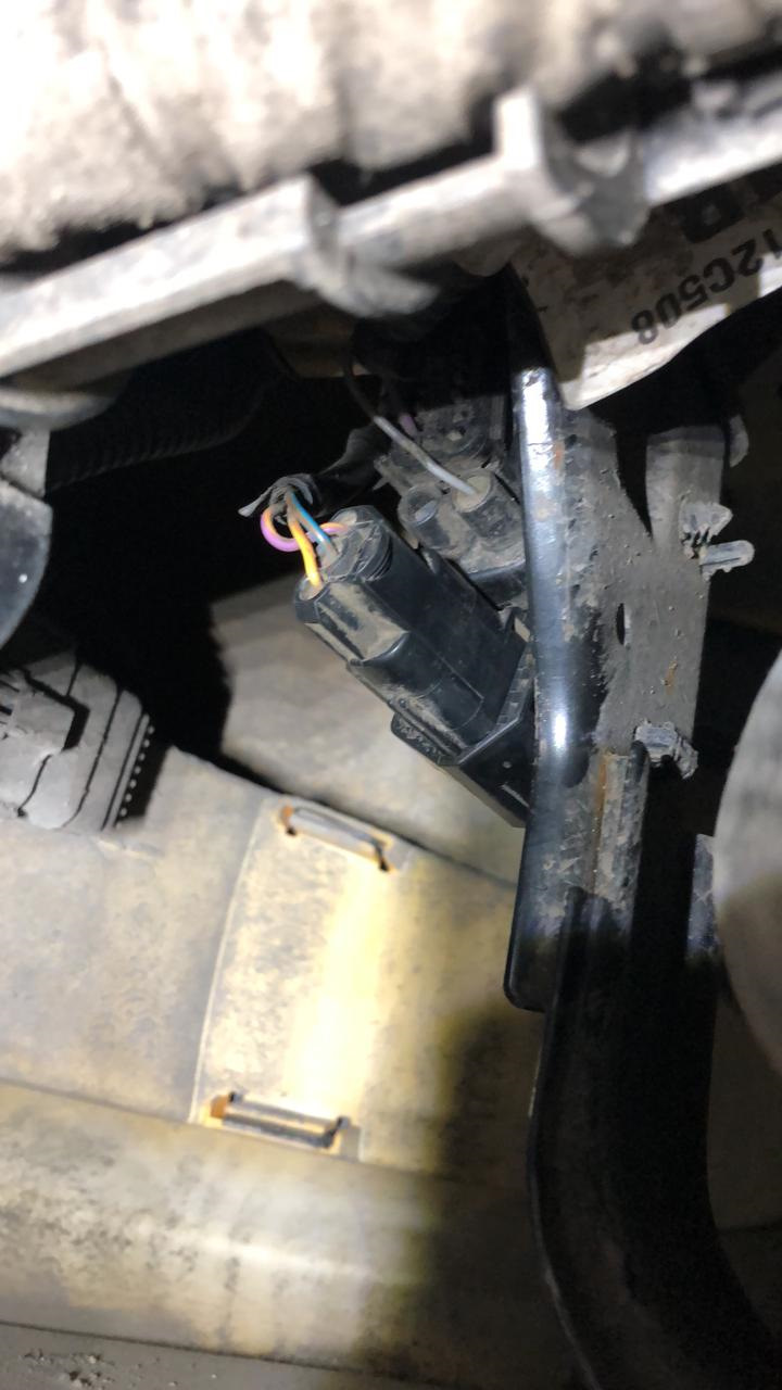

Спасибо за пост, сегодня обратился клиент с просьбой удалить эти заслонки. В итоге, ниже есть правильное решение, отключили сервопривод, разомкнув и загерметизировав разъем. Находится под корпусом ресивера корпуса воздушного фильтра. Ничего снимать не пришлось и заслонки постоянно теперь открыты.

Подскажите пожалуйста, а где найти разьем этих жалюзей?
Он находится с лева по ходу автомобиля на нижней рамке радиатора
