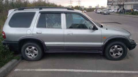

Хочу поделиться опытом очистки vin номера на раме. Да и оставить на память, как отчёт о проделанной работе.
Полгода назад потребовалось найти на Sportage всевозможные идентификационные номера. А были они всего лишь в трёх местах. Самый читаемый — под задним правым сиденьем у бензобака. Второй, который тоже сравнивали — на двигателе (узнал уже во время проверки, что он там есть), тоже читаем, и третий, самый главный, на раме под передним пассажирским сиденьем. Точнее их там должно быть целых два (корейский и заводской), так как сборка Калининградская.
Естественно, он там подъеден коррозией и предыдущий владелец его тоже чистил пару лет назад. Вот так он выглядел после той чистки
