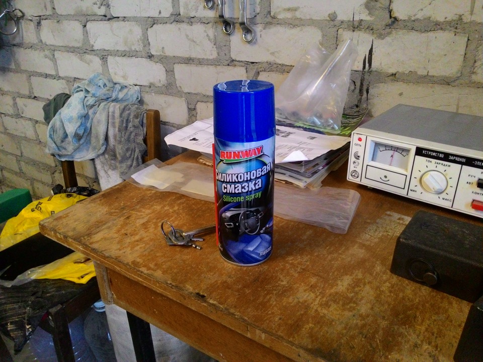

Ну вот и до меня дошла известная болячка ниссан х-трейла и кашкая, ввиде скрипа при повороте руля на стоянке и при малых скоростях.Возникал он как правило после длительной стоянки(сутки и более).Если поездка была длительной(более 100км), скрип пропадал.Устранение данной проблемы было решено начать с малого, да и лень было лезть и снимать защиту двигателя, чтобы брызгать на рулевой вал снизу.В общем купил силиконовую смазку RUNWAY и набрызгал её сверху.Третий день езжу и радуюсь отсутствию противного скрипа, возникающего от трения рулевого вала об резиновую прокладку.
