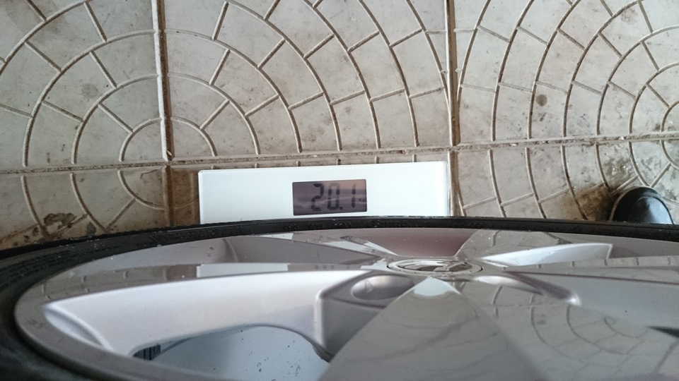

Velorum R16 оригинал + зимняя резина Continental ContiIceContact 205/55 R16 ~ 20,1 кг
Velorum R16 ~ 9,6 кг * (сам не взвешивал)
Резина Continental ContiIceConatct 205/55 R16 получается ~ 10,5 кг

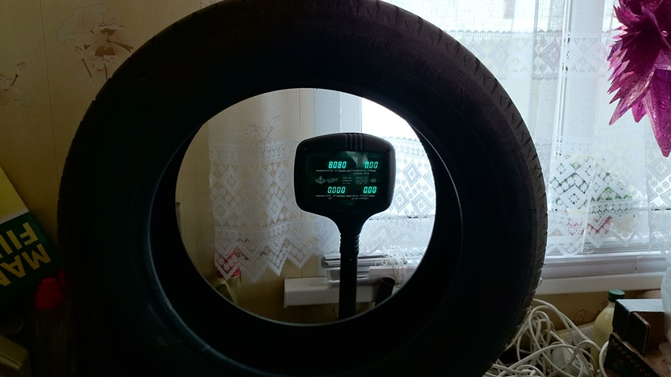

Летняя резина, которая была установлена на машину с завода Michelin Energy 205/55 R16 = 8,08 кг. Новая наверное весит ~ 8,1 кг ))

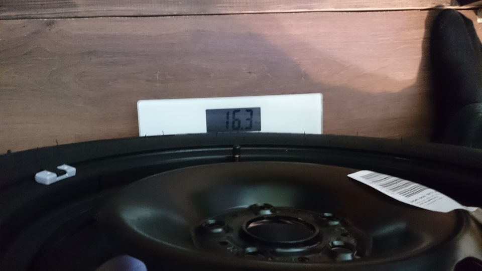

Запаска, штамповка R16 + Michelin Energy 205/55 R16 ~ 16,3 кг
т.к. вес резины есть (~ 8 кг), то штамповка весит ~ 8,3 кг
