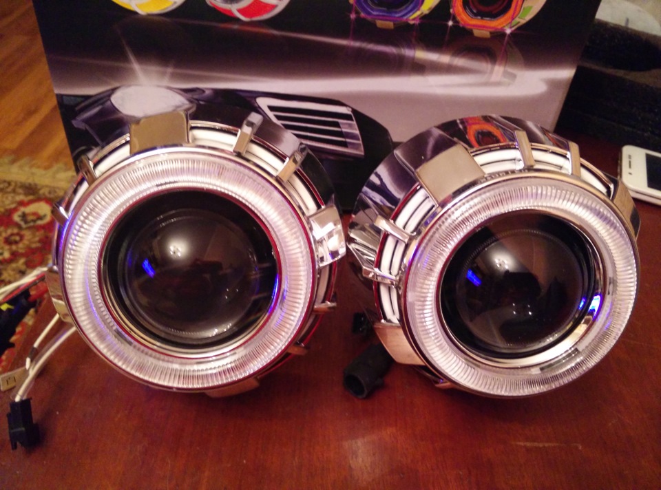

Купил себе линзы биксенон. Брал здесь ru.aliexpress.com/item/-/…8.html?recommendVersion=1
Диаметр маски 123мм.
Как потеплеет буду ставить. Будет так www.drive2.ru/b/997845/ надеюсь.

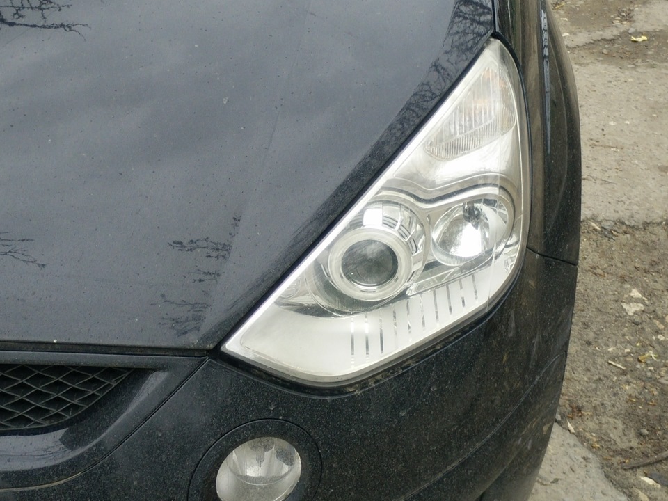

Нужно расклеить фары. Но на улице холодно и темно. Поэтому пока снимать фары не буду. Следите, полный отчет будет здесь. Денег платить никому нет, поэтому буду делать сам. Удачи мне!

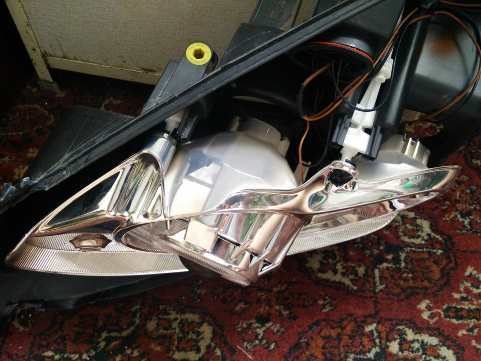

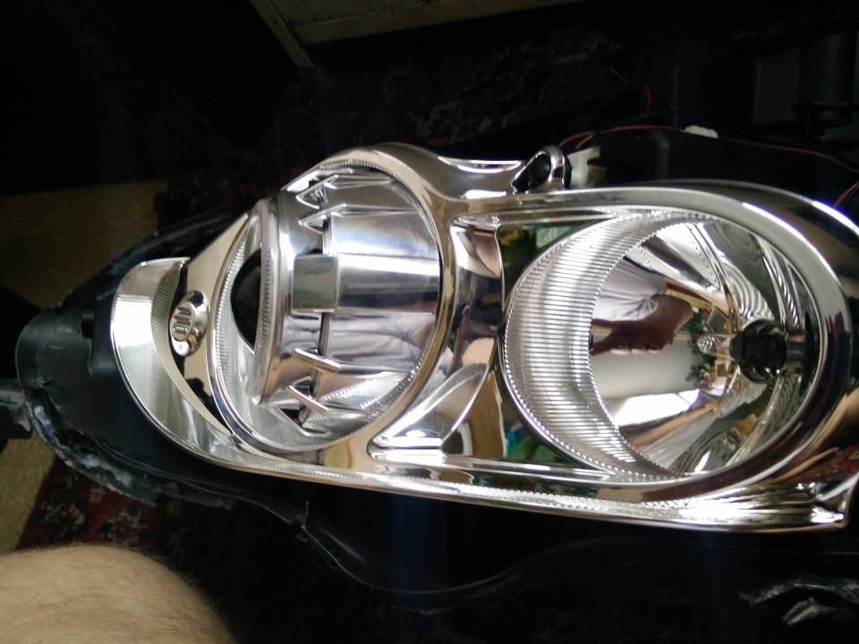

НУ всё же начал. Разобрать фару с нагревом не удалось, герметик как резина и не становится мягче при нагревании.
пришлось курочить. Процесс не снимал, да и не нужно. Уж больно жутко.

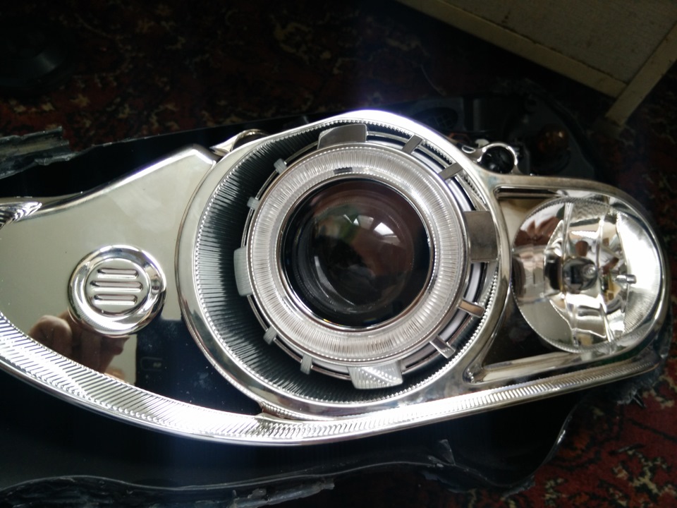

Маска на 123 мм. оказалась слегка великовата пришлось пилить.Нужно брать на 115-120 мм.
Вышло так

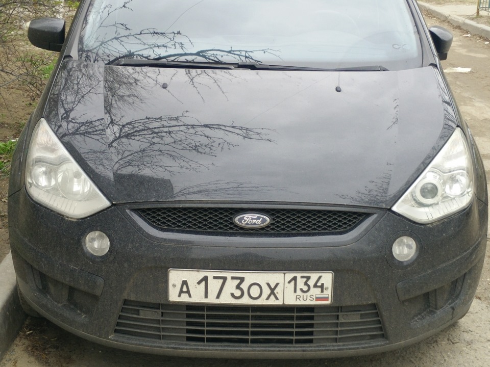

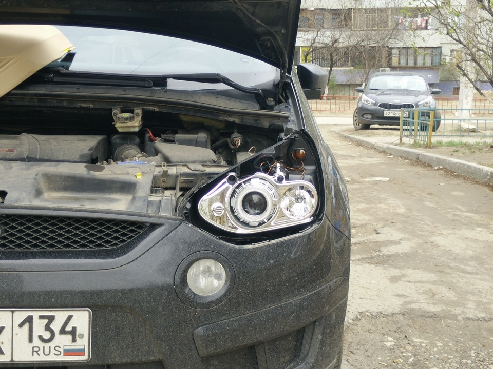

Примерка на машине пока без стекла.
И со стеклом
И для сравнения
Комментарии 12
Закончил. Осталось отрегулировать в темноте. Ангельские глазки на солнце не очень яркие, но заметные. Ожидал большего. В общем я доволен. Ура! мне…

Может всё же с разбора линзы брать, бош или что то фирменное, что то эти не внушают доверия и смотрел как они светят — не фонтан .
