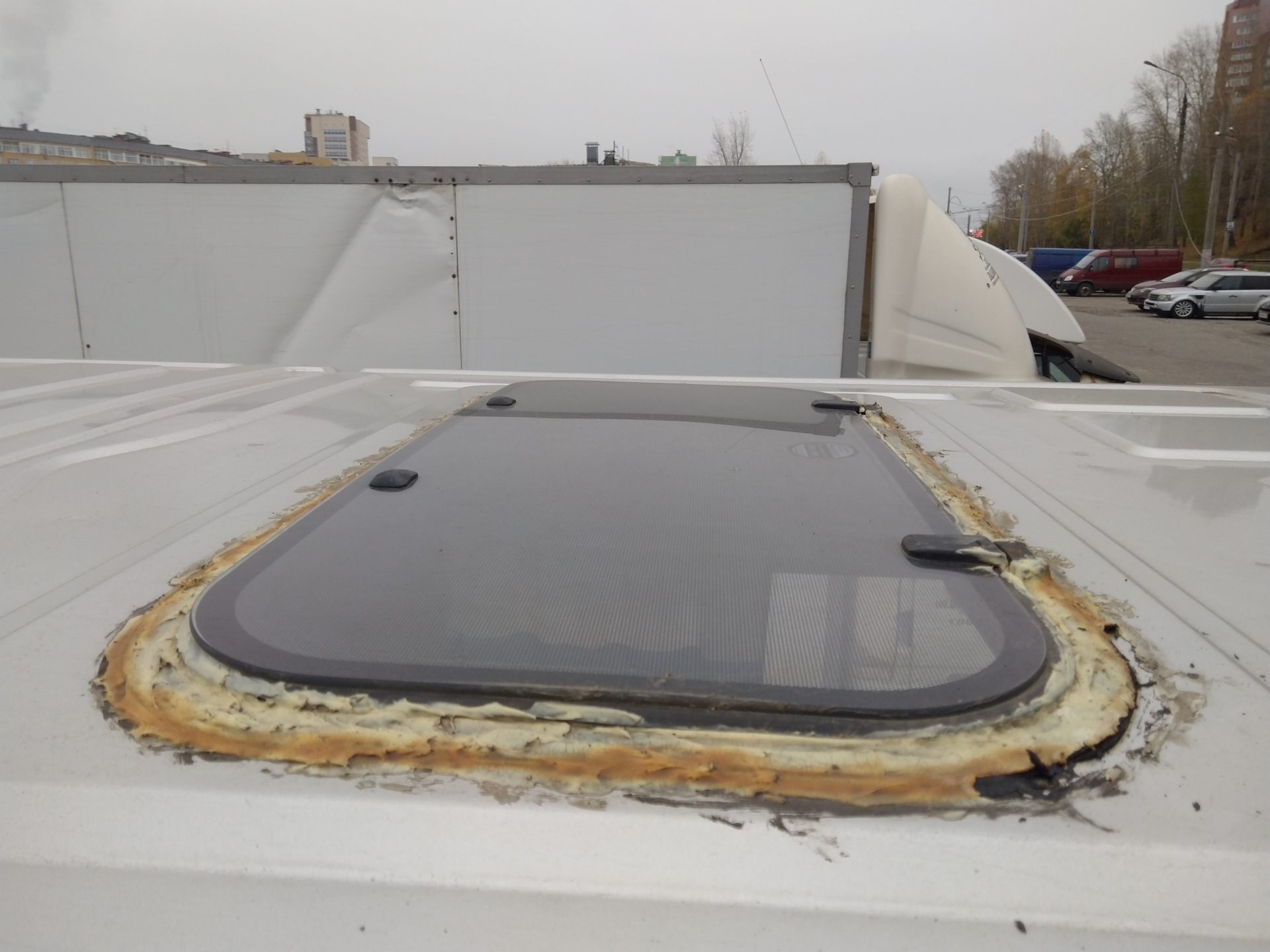

Чем больше я замазывал люк снаружи разными кровельными герметиками тем сильнее он начинал течь.Сначала, один угол, потом другой, и терпение лопнуло, когда стал как дуршлаг.После дождей, задние сидухи стали насквозь мокрые и стало пахнуть плесенью.И тут мое терпение лопнуло.

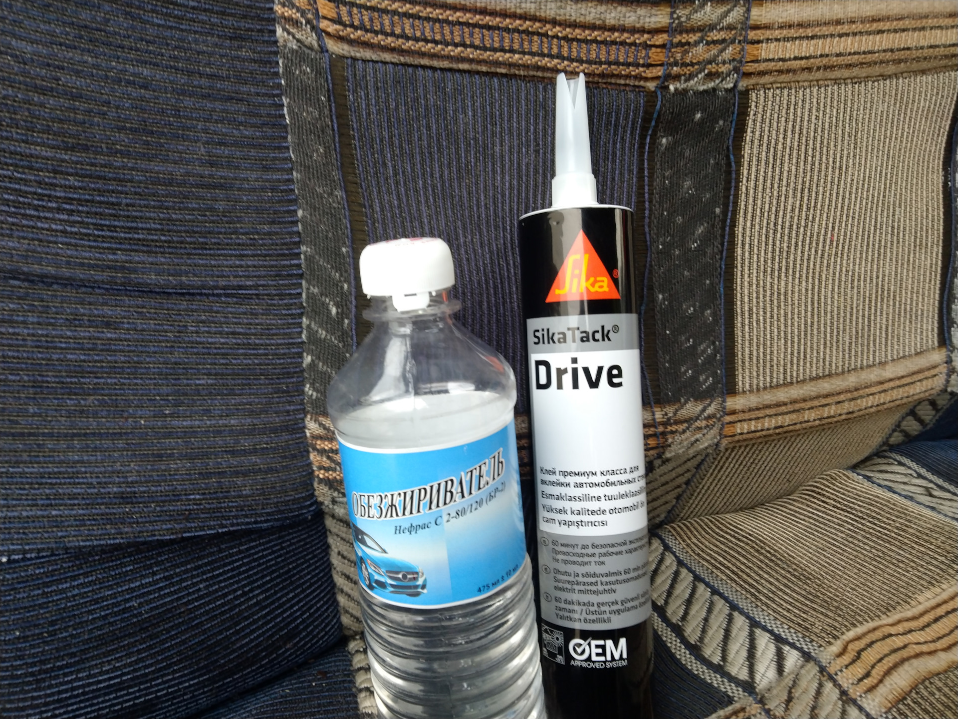

Но стукнулся с проблемой, в магазинах клей для лобовых стекол или нет вообще, или есть., но в наборах и цена такого набора варьируется от 1800-2000р.Для ремонта люка крутовато, да и данного клея нужно то чуть чуть.
Стал искать в интернете, и о чудо, Есть у нас оптовая фирма по всем этим причиндалам для спец специалистов, но после телефонного звонка продали мне один картридж всего за 600р.За это им спасибо.Для нижегородцев адрес.

Открутил нижнею рамку люка шуруповертом.
Лестницы у меня не было, подняться на крышу проблемно, вышел из положения, на стоянке валялись куча поддонов полет, Обмотал тряпками с верху полеты, что бы не терлись об кузов-краску, прислонил их к кузову, и опа, я на крыше.
И, что я там вижу?
Взял строительный нож выдвижной и стал отрезать люк от крыши машины.
На, что я сразу обратил внимание, по всем углам люка нож пролетал со свистом, люк держался только по центру крыши, там срезать люк было тяжело, но дело шло.Сразу было понятно, почему текут углы, там просто люк оторвался, крыша играет люк с годами по углам отрывается.
А вот сам люк пластиковый очищать о клея не пришлось, что за клей завод применяет не понятно, но к пластику он не приклеивается, причем на пластике изнутри было видно хорошо как шла вода с грязью и пылью, все углы люка были в грязи и пыли от проникновения воды с улицы.
Потом все обязательно обезжирил.Это главное условие нанесения клея для стекол.
Клей хоть и держал в тепле на торпеде работающей киа оптимы, все равно выдавливается очень тяжело.Думал рука отвалиться пока промажу весь люк.
Дальше аккуратно наложил люк в отверстие и стал давить на него по углам.Клея выдавилось из под люка много.
Пришлось пальцем все эти излишки убирать.
Под нижнею планку в салоне на неё наклеил еще толстые скотч само клейкий, для большего прижатия люка к крыше.(Люк к крыше у нас прижимается нижней планкой через заводские прокладки приклеенные у нас изнутри к потолку.) После затяжки нижней планки в салоне клей еще выдавился.
В общем оставил так все это дело сохнуть.
Очень надеюсь, что этот дурацкий люк больше уже не потечет.

На клею для лобовых стёкол. Два года. Все отлично. А, что туда мажет завод. Не понятно. Когда отдирал рамку. Пол рамки было уже оторвано от крыши.

Нужно рамку полностью отдирать. Зачищать и клеить заново. По другому ни как.

Клей для стекол. Это как засохшая резина. Этот клей пластичен. Иначе бы стекла лопались от напряжения кузова. И этот клей легко режется.
