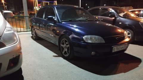

На дворе 28 мая 2020 и мне приехал комплект свапа от Александра Александрова известного в кругу спектроводов
Тут перечень пунктов необходимых для удачного скрещивания механики и автоматной спектры:

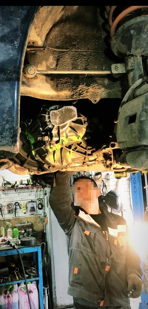

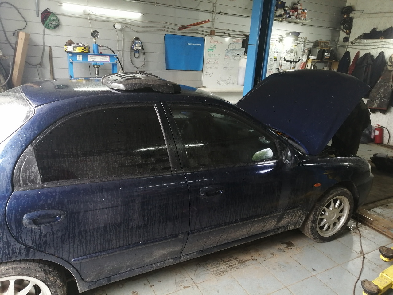

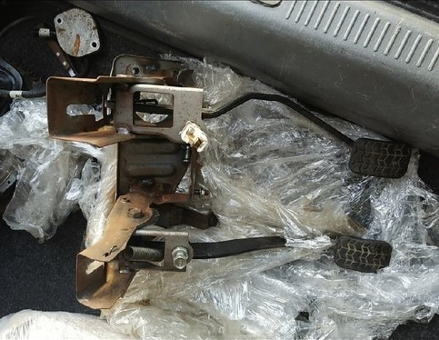

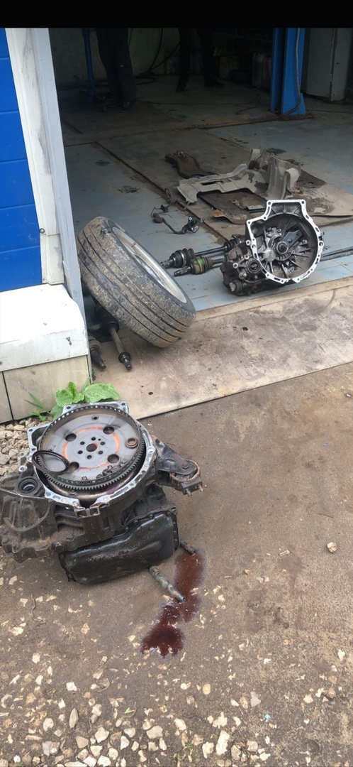

1) Переоборудовать АКПП на МКПП без болгарки и сварки возможно! Но не все сервисы возьмутся за это. Я звонил в 4 сервиса и только один из них сразу сказал "Мы этого никогда не делали, но изучим вопрос и скажем ответ". В итоге взялись и сделали за 4 часа.
2) Цена работы в моём случае 10.000 рублей. Один из сервисов задвигал "не меньше 15 и ещё не точно"
3) Один из плюсов перехода на механику это ремонтопригодность. Если отхлёбывает АКПП, то сервисов, которые могут технически грамотно произвести ремонт катастрофически мало, а цены на ремонт просто немыслимо высокие. Мне предлагали диагностику и ремонт не меньше чем за 35.000 рублей

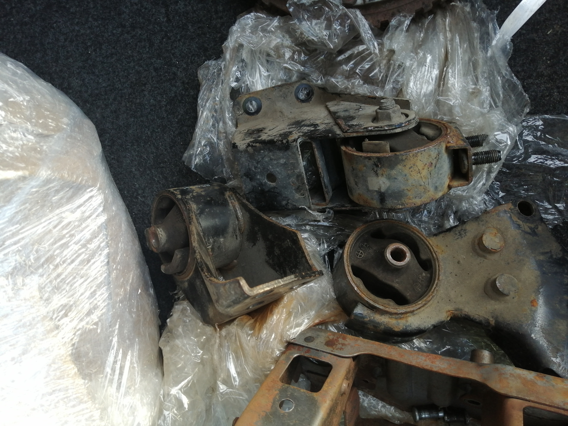

4) Итак перечень необходимых узлов:

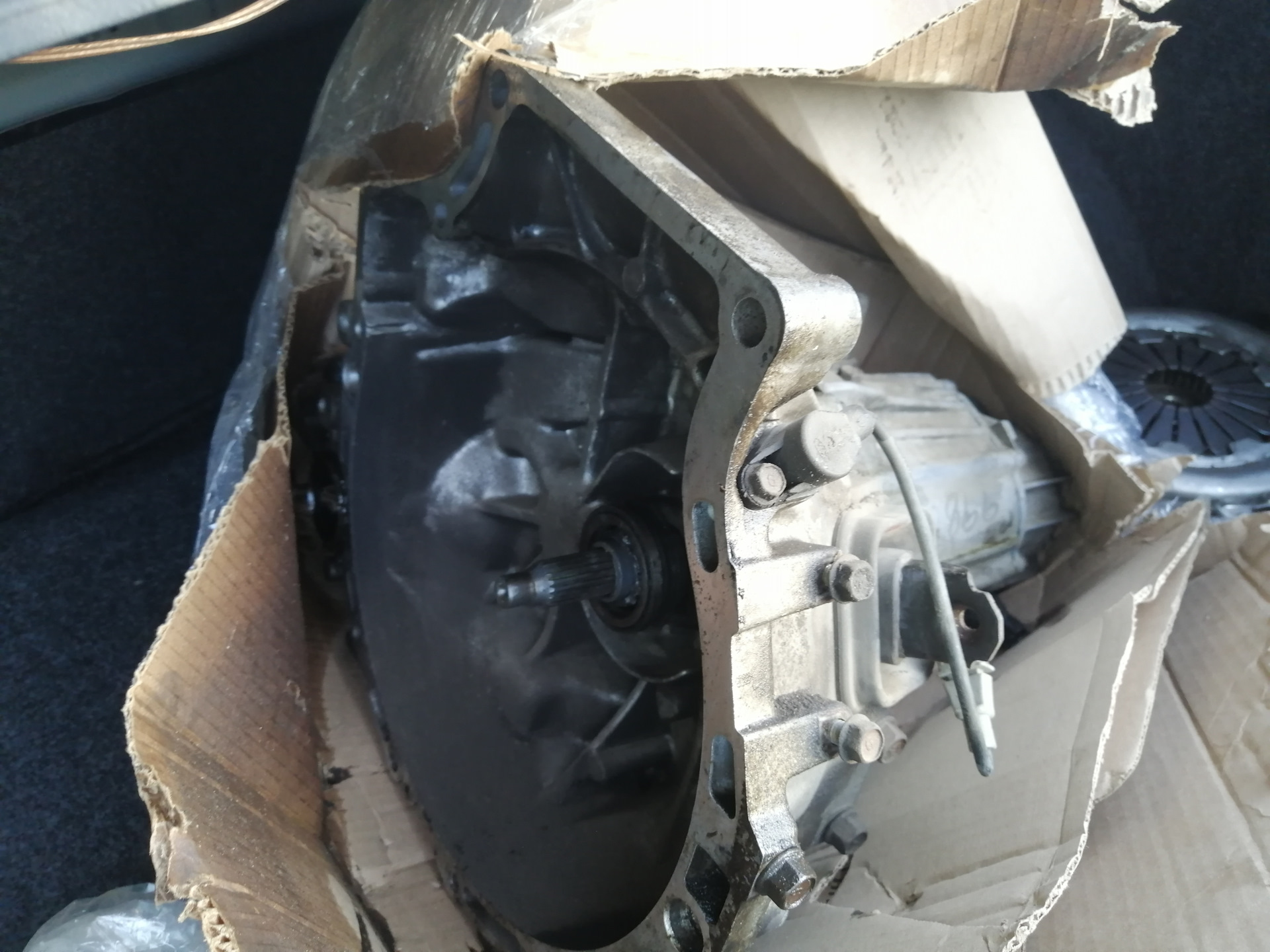

Механическая коробка передач (0K2N303000)

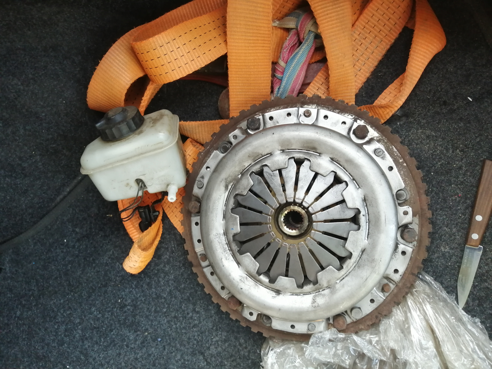

Комплект сцепления в сборе (0K30C16460)
Бачок тормозной жидкости тоже меняется, у него есть ещё одна трубка сзади справа (0K2N149550)
Маховик (0K2N111500)
Обязательно с маховиком должны идти болты (0K70111511). У автоматных спектр они короткие.
Стартер менять не нужно.

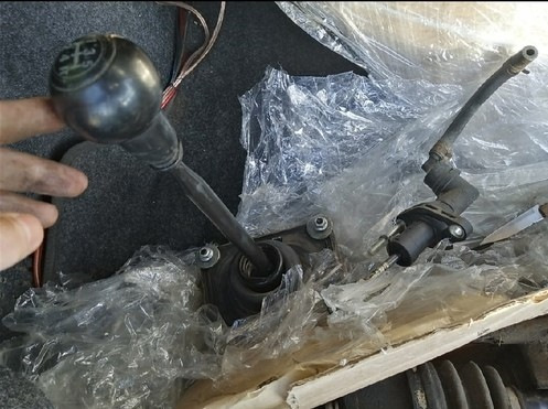

Главный цилиндр сцепления (0K2A141400C)
Механизм переключения передач (0K2A146100J)
Кожанная отделка рычага КПП (0K2N346030A)
Трубка (0K2N145510, 0K2N145510A)
Цилиндр сцепления рабочий (0K20141920A, 41710-2Z000)
Педальный узел (0K2A143070F)
Опора двигателя задняя левая (0K2N339070)
Опора двигателя задняя (0K2N339040D)
Опора двигателя передняя левая (0K2N139050)
Кронштейн (0K21139020D)

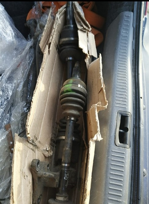

Привода обязательно к замене (на автомате они другие)
0K2N32560X — привод левый в сборе
0K2NE2550XA — привод правый в сборе
Но привода пришли без ABS, поэтому просто переставил кольца с автоматных приводов на эти:
Масло залил ZIC GFT 75W-90

5) Тоннель нижний менять не надо, достаточно разобрать и установить (кожаную отделку), а трос который идет на селектор можно оставить или отпилить ножовкой по металлу в салоне и вытащить из моторного отсека.
6) По электрике вопрос 5 минут, но это коммерческая тайна)) Нужно откусить один провод и автоматическая спектра перевоплотится в механическую))) Нооо вот ссылочка на электрическую часть

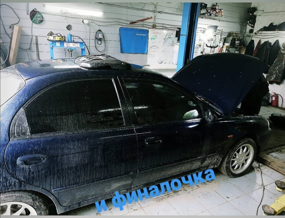

Несколько фотографий по проведенной работе:
За работу отдал 10.000 рублей
Комплект свапа с АКПП на МКПП 20.000 + 1200 доставка ТК Энергия
Сюда плюсом масло ZIC GFT 75W-90 и тормозная жидкость DOT4

ШРУС был не тот но похожий, совпадал по шлицам и посадочное место подточили.видать не садился
У меня точь в точь похожие симптомы были
Я купил машину, через некоторое время обнаруживаю течь в АКПП. Еду в сервис-находят, сальник левого привода. Меняют. Езжу какое то время, опять течь. Приезжаю в сервис. Опять сожроло сальник. Осматривают всё досконально и находят что внутренняя граната(трипоид) вроде такой и в тоже время не такой есть еле заметные следы подтачивания и скорее всего болгаркой. Вообщем купил оригинал, поставили и уже как 6лет
Ясно. Там скорее всего не выработка, а ШРУС другой схимичили. У меня так было, купил оригинальный шрус и перестало сальник рвать.
