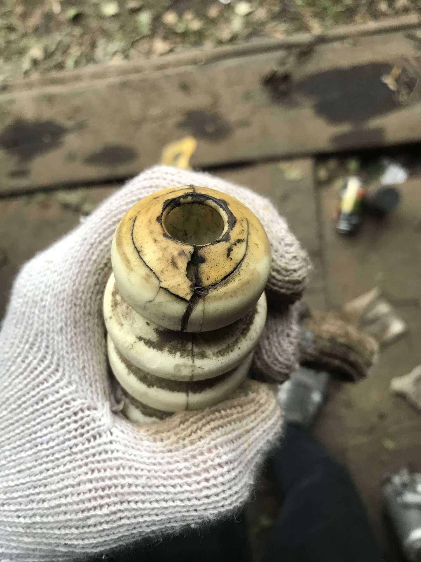

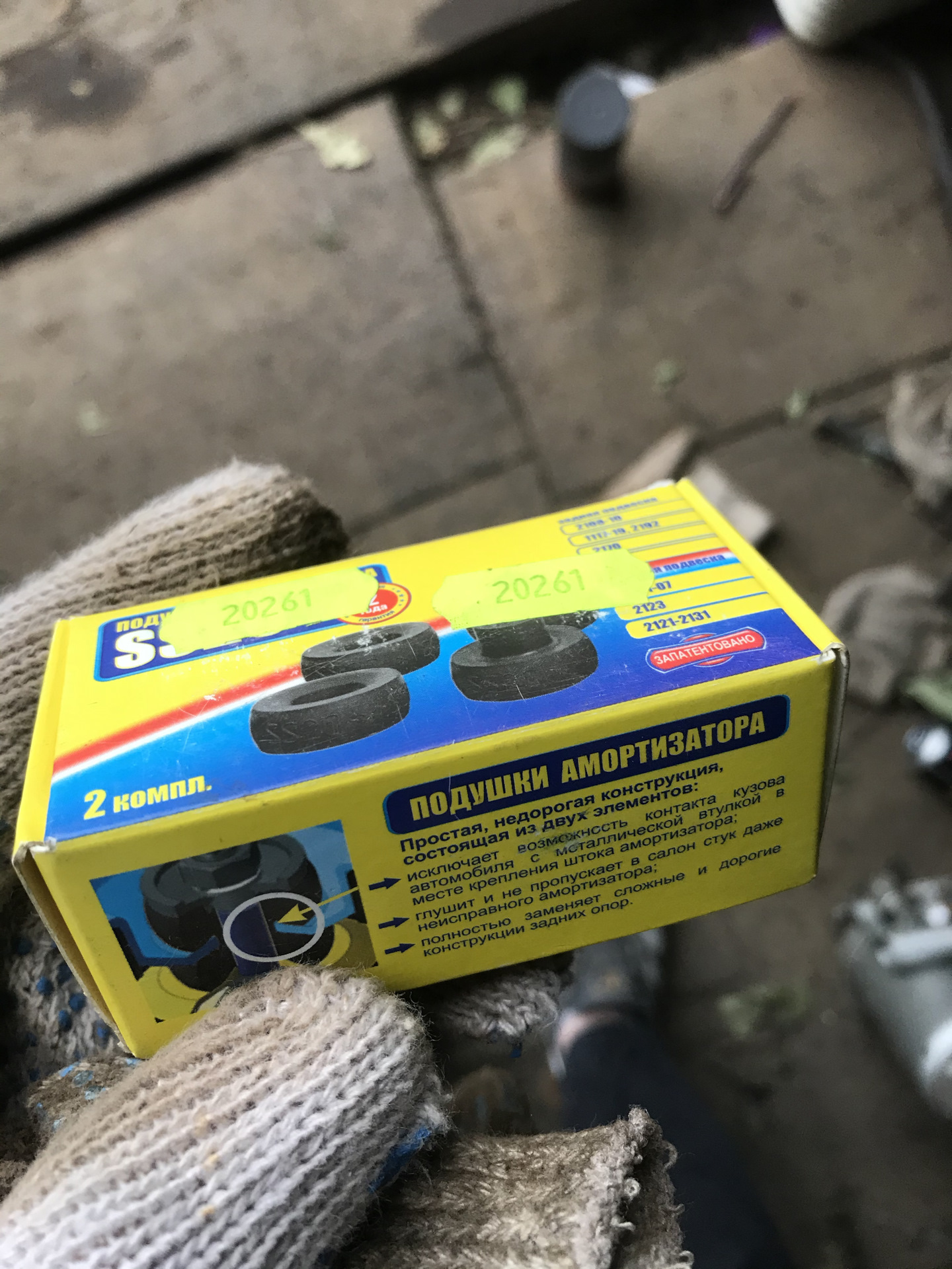

Доброго времени суток. Оставлял пост с вопросом что же может стучать сзади при проезде неровностей, очень много вариантов накидали. Решил приобрести втулки(сайленты) заднего амортизатора, а так же бублики ss20 для начала.
Приехав в родной город с личным гаражом начал разбирать. Снял амортизатор, сам процесс не сложный. Домкратим, снимаем колесо, срываем гайку крепления амортизатора.Сверху снимаем пластик, ключом грм блокируем шток и глубоким накидным ключом на 17 откручиваем гайку, достаем шайбу и бублик.
Снизу откручиваем гайку, только рожковым ключом, ибо ни накидной, ни головка не влезет. Все. Достаем амортизатор. Сверху прикипает проставка резиновая, так что отверткой отколупывайте. Разобрал:амортизатор не потек(ну за 35т пробега и не должен), пыльник целый, сайленты/втулки целые, а вот буфер лопнул.

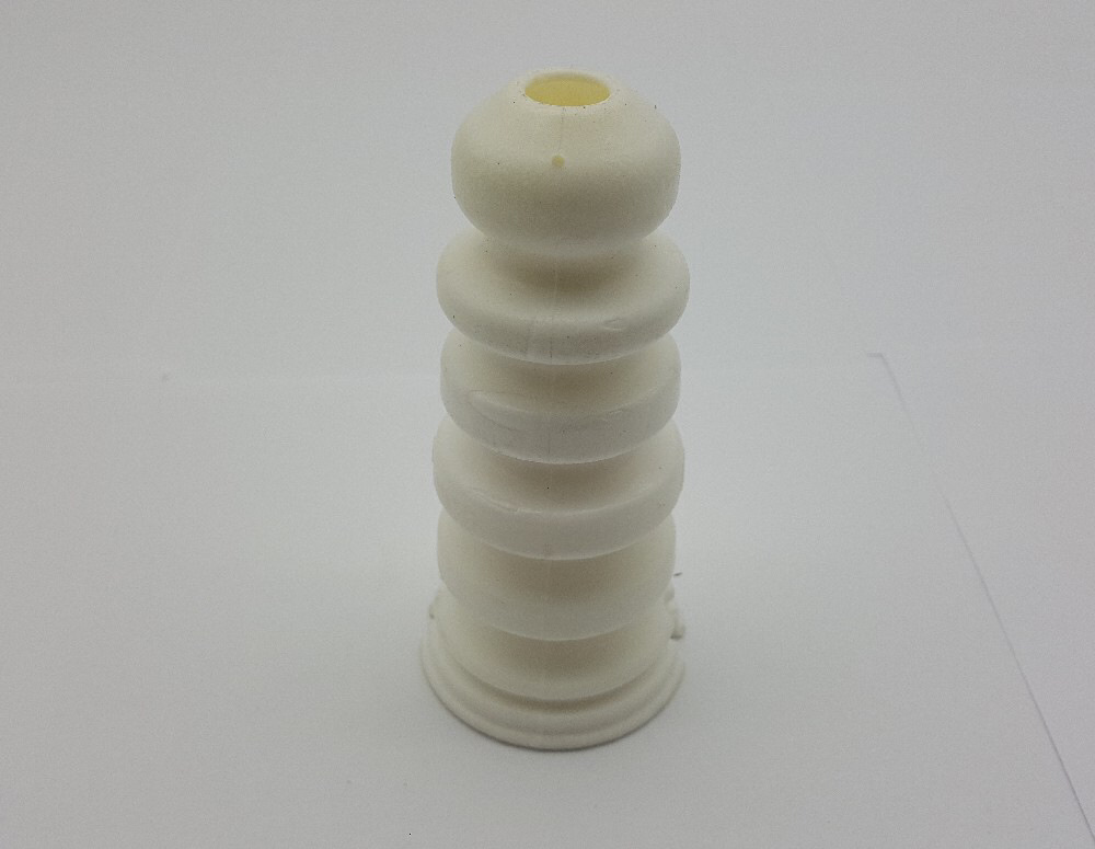

Не знаю в честь чего и почему, но надо менять. Найти такой буфер оказалось той еще задачей, от первой калины малы, а больше в магазинах и нету. Кое как нашел: 2192 2912622-11, от второй калины по 150р за штуку.
Поменял, поставил бублики и собрал. Вторую сторону аналогично, там буфер был лучше, но с трещиной по шву. Сам материал буферов отличается, стоковые более жесткие, новые же мягкие.
Что имеем в итоге: пока все хорошо, прошло 3 дня, лишних стуков нет.
Заодно накинул изолятор труб на тросы ручника, два метра по 16 рублей, закрепил хомутами, доволен. По затратам: бублики-380р, сайленты-280(можно было не брать), буфера-300р.

А бублики эти стоит ставить?
Если лишние деньги есть, то да, доверия больше вызывают, чем стоковые от 10ки и копейки с ржавеющей втулкой💁♂️
