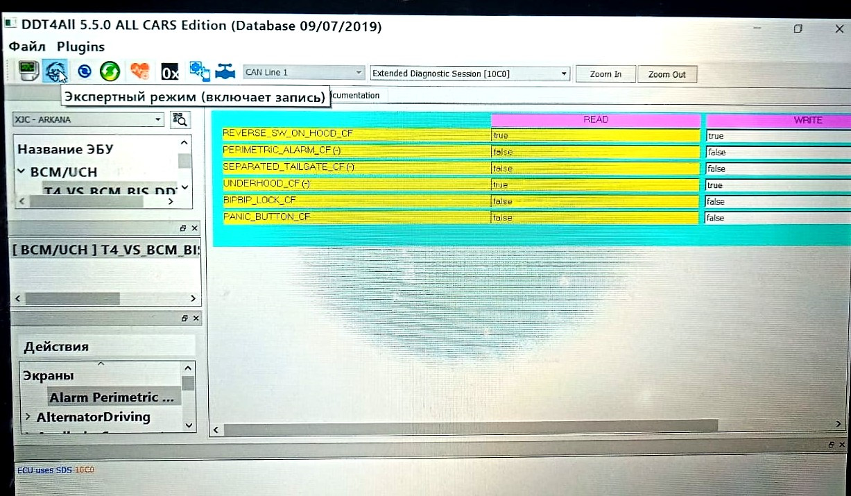

После покупки автомобиля какую-либо дополнительную сигнализацию в машину я не устанавливал. Есть бесключевой доступ, ну и замечательно. К тому же машину я «закасковал», поэтому особо не переживаю за возможные неприятности. Однако, подумал, что сигнал тревоги при несанкционированном доступе злодеев в салон все же должен «трубить тревогу»!
Почитав форумы, как этот, так и Клубе аркановодов, понял, что скорее всего у нас есть функция подачи сигнала тревоги.
Берем планшет (ноутбук)…у кого. что. Не забываем про адаптер и программу. Описывать что подключать, куда и при помощи каких программ я думаю нет смысла, так как тут все это есть.
В общем вот по этому пути
BCM/UCH / T4_VS_BCM_BIS_DDT2000_SW13_1 /Alarm Perimetric → Alarm Perimetric — Configuration
есть вот такое меню.
Там я исправил следующие функции…
Понаделал кучу фоток на всякий случай, аж потерялся какие первоначальные, какие последующие. Но вроде вот так вот…
Потом выключил автомобиль. Находясь в машине, закрыл его при помощи кнопки на брелоке. Посидел с минуту, потом открыл дверь изнутри и!.. Как только я открыл ее, то через 2-3 секунды начало раздаваться прерывистое «бибиканиье» сигнала с интервалом в 1 секунду. Отключить сигнал можно, нажав на брелоке на кнопку снятия или постановки на охрану.
Но тут эксперименты не закончились…
Опять сел, заблокировал автомобиль с брелока. Подождал секунд 30-40. Потом открыл крышку капота из салона. Стало сигналить снова. Так, срабатывает на открытие капота. Уже +.
В настройках программы есть функция включения сигнала при открытии багажника. Проверить никак не получилось, но будем надеяться, что и она работает.
Дальше установил, что срабатывает сигнализация на открытие двери, где-то с 2 секундной задержкой. Сигналит непрерывно 30 секунд, потом пауза секунд на 5. Потом снова 30 секунд «штатного бибикания». Так сигналит 3 цикла (30 секунд через 5 секунд перерыва). Потом замолкает, как я понял до тех пор, пока ты сам не снимешь с охраны или не поставишь на нее.
Обратная связь на брелоке отсутствует, так что узнать сработала ли сигналка или нет – не получится. Разве только вы не услышите монотонное «бибиканье» вашего автомобиля.

P.S. Этот пост скорректирован 06.11.2020, т.к. изначально в этом сообщении была допущена неточность, о которой я узнал впоследствии. Сейчас все исправлено. Корректировать надо только одну строчку, а не 2, как я ошибочно указывал ранее.

Активировал сигнализацию на Каджаре через EKU tweaker. моргают только габариты. Звука нет. Можно как-то решить?
К сожалению, я ничего не могу сказать по этому поводу. Не знаю, почему так у Вас. Может там надо еще что-то включить или выключить. Но я не знаю, что.

Только, когда я изменил параметр separated_tailgate_cf, перестала открываться дверь багажника! Пришлось этот параметр вернуть в исходное состояние. И все стало нормально. Сигнализация работает.
ОГРОМНОЕ СПАСИБО ! Жутко неудобно перед всеми из за произошедшего. Я сам не проверил крышку багажника после всех изменений…открывается она или нет. За эти несколько дней багажник не открывал совсем. Сейчас прочитал Ваше сообщение, пошел проверить…УПС ! Не открывается действительно. Срочно кинулся менять все посты про активацию звука.
separated_tailgate_cf, — насколько мне хватило знаний английского языка, я подумал, что этот параметр отвечает как раз за крышку багажника…
P.S.: Все изменил. 15541554 спасибо за наблюдательность. Всем остальным приношу свои извинения за допущенную неточность.
Я подключаюсь через планшет, на котором в качестве операционной системы установлен Windows 10. Программы находил по ссылкам, оставленным на вот этой странице www.drive2.ru/b/462765478629081555/, за что огромное спасибо Zmiterm !
