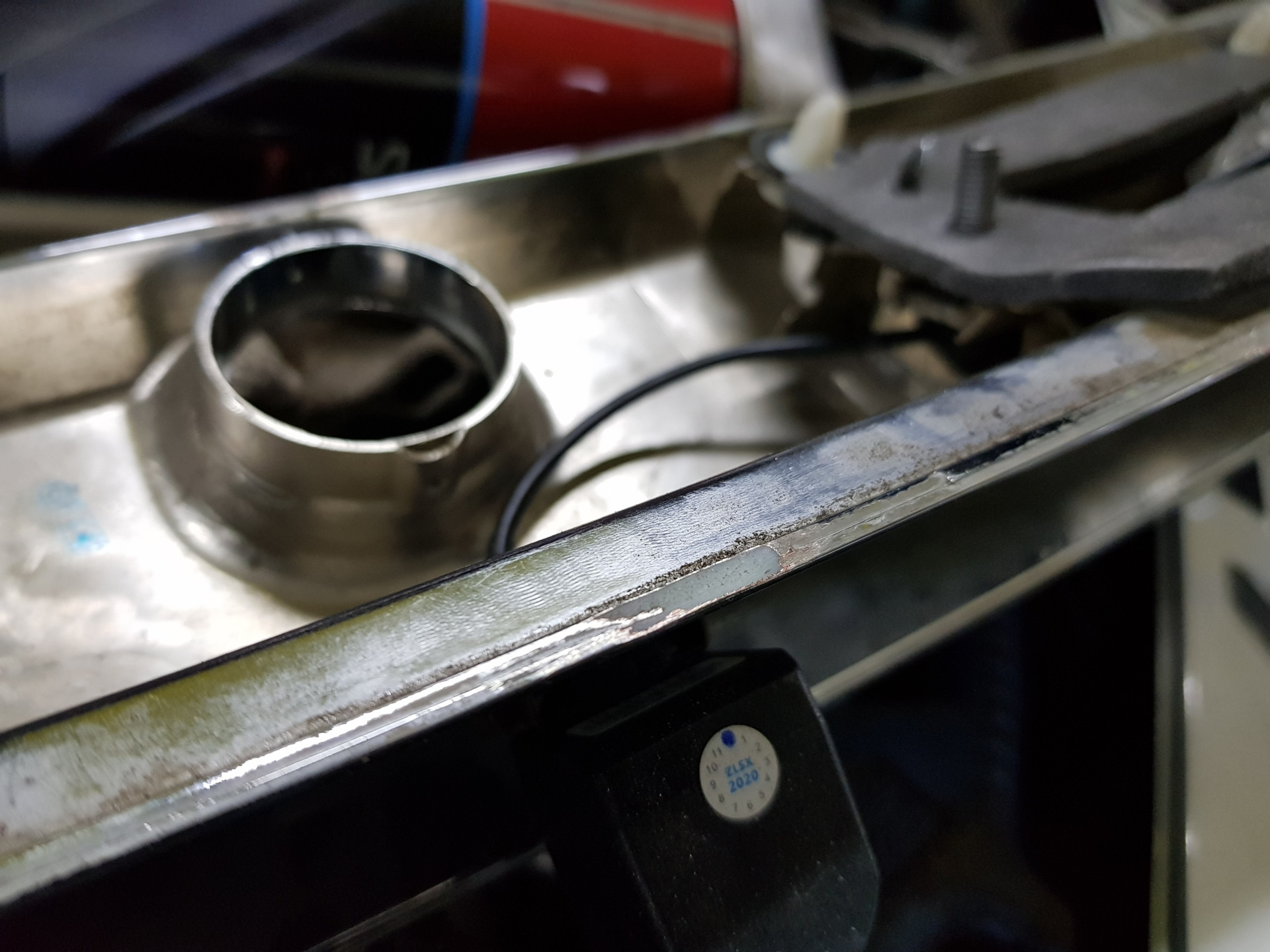

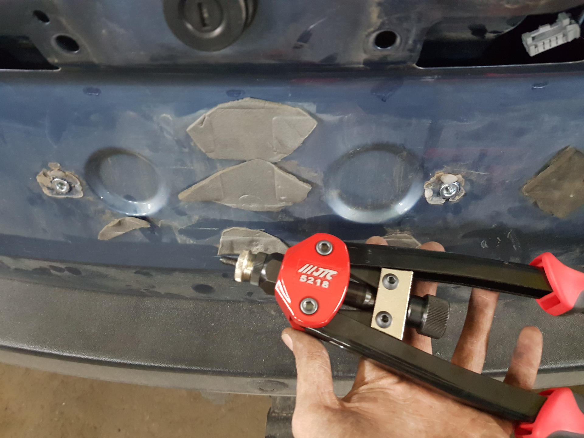

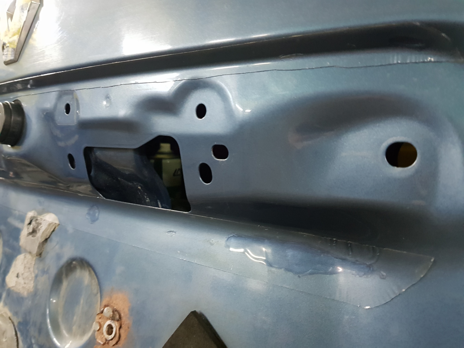

болезнь дастеров (в принципе и на куге тоже такие косяки были), накладка протирает краску и потом ржавеет. пока с виду все было идеально нигде ничего не полезло, решил залезть и посмотреть что же там.
А там уже пошли рыжики, короче вовремя полез.

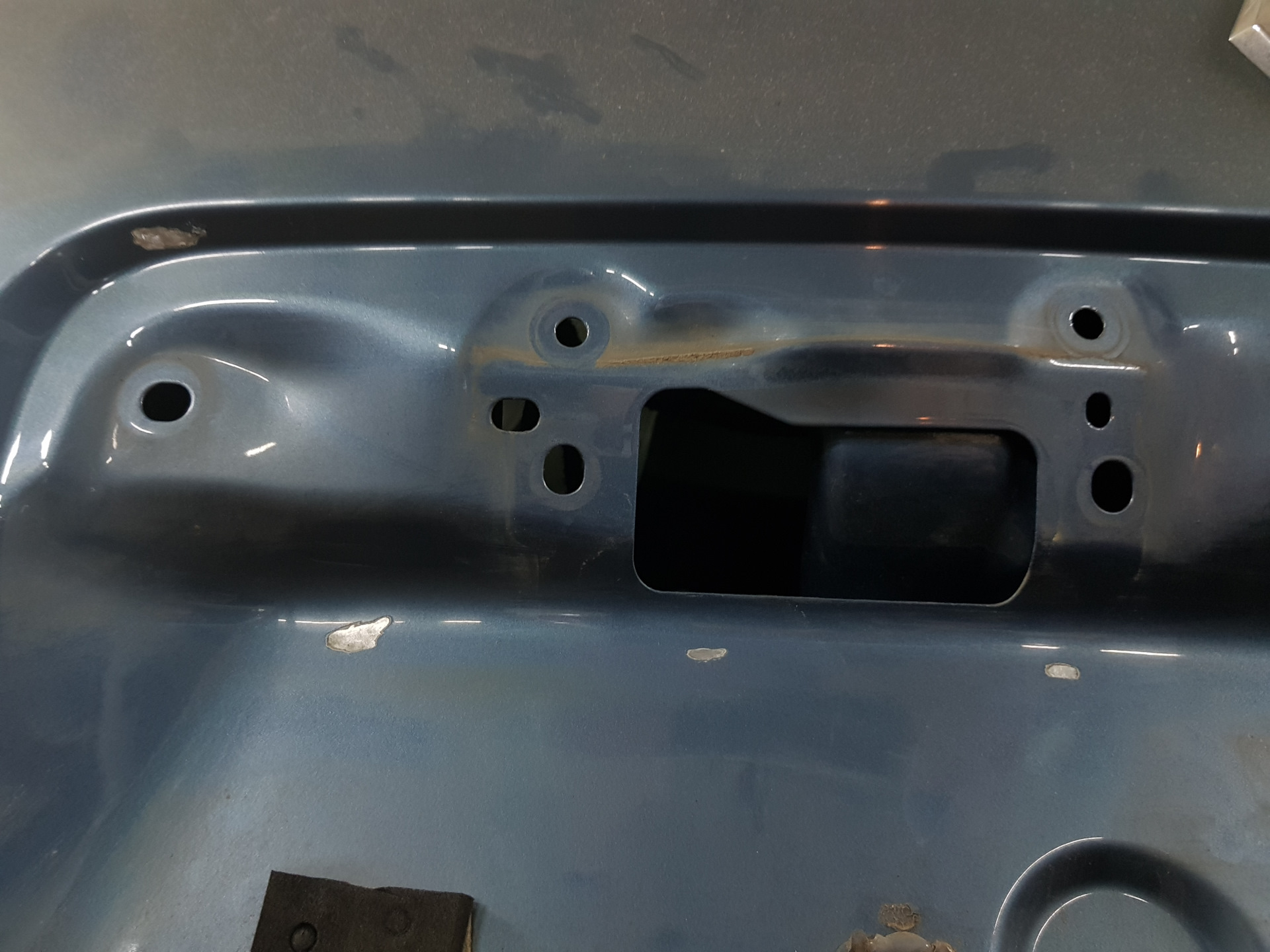

Зачистил все Dremel с насадкой специальной, до металла.
Для подкрашивания купил кисточку по коду цвета, и все подкрасил.

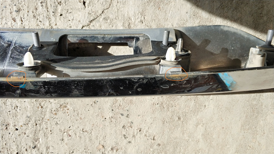

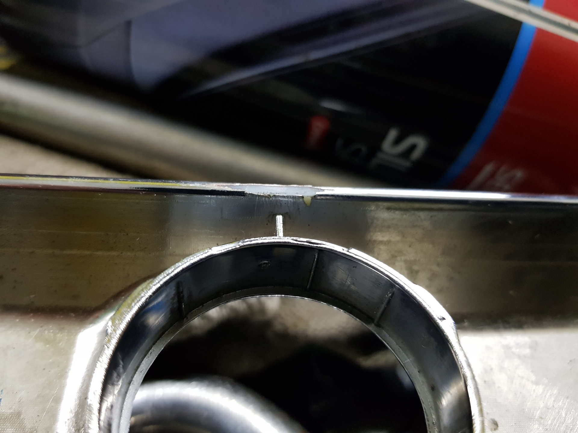

Еще пришлось подрезать на накладке выступы из за которых и протирается крышка.
А так же устранить колхозное крепление номерной рамки, кто то не заморачивался а тупо закрепил на болт с гайкой рамку насквозь. со временем рамка стала болтаться, а чтоб ее подтянуть нужно изнутри было держать гайку, это никто не делал конечно же.
Я сделал все как должно быть по заводу (на других автомобилях с завода ставят закладные резьбовые заклепки.

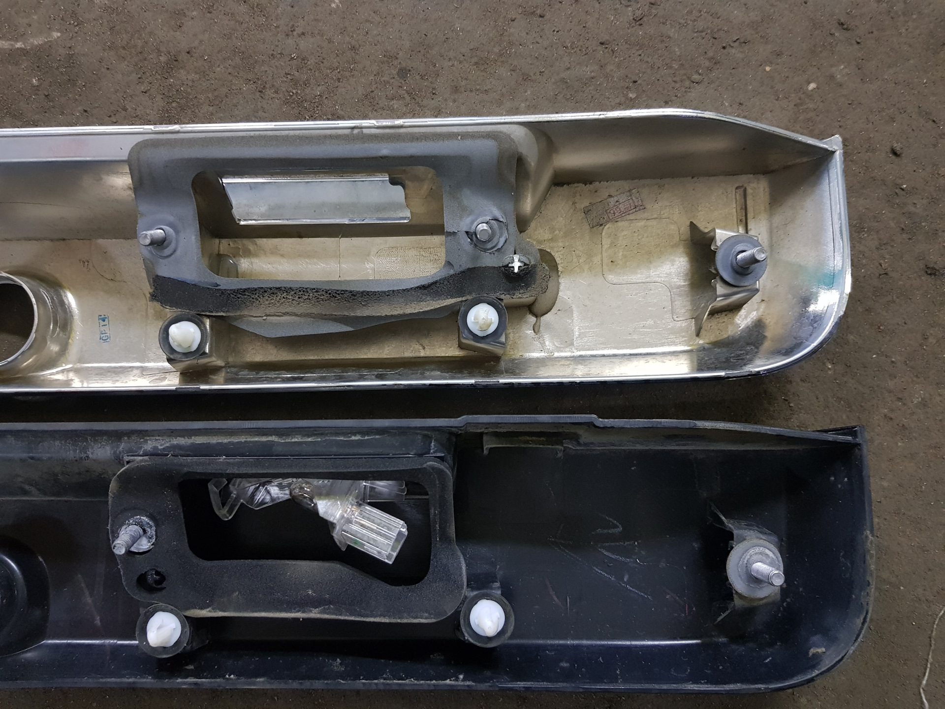

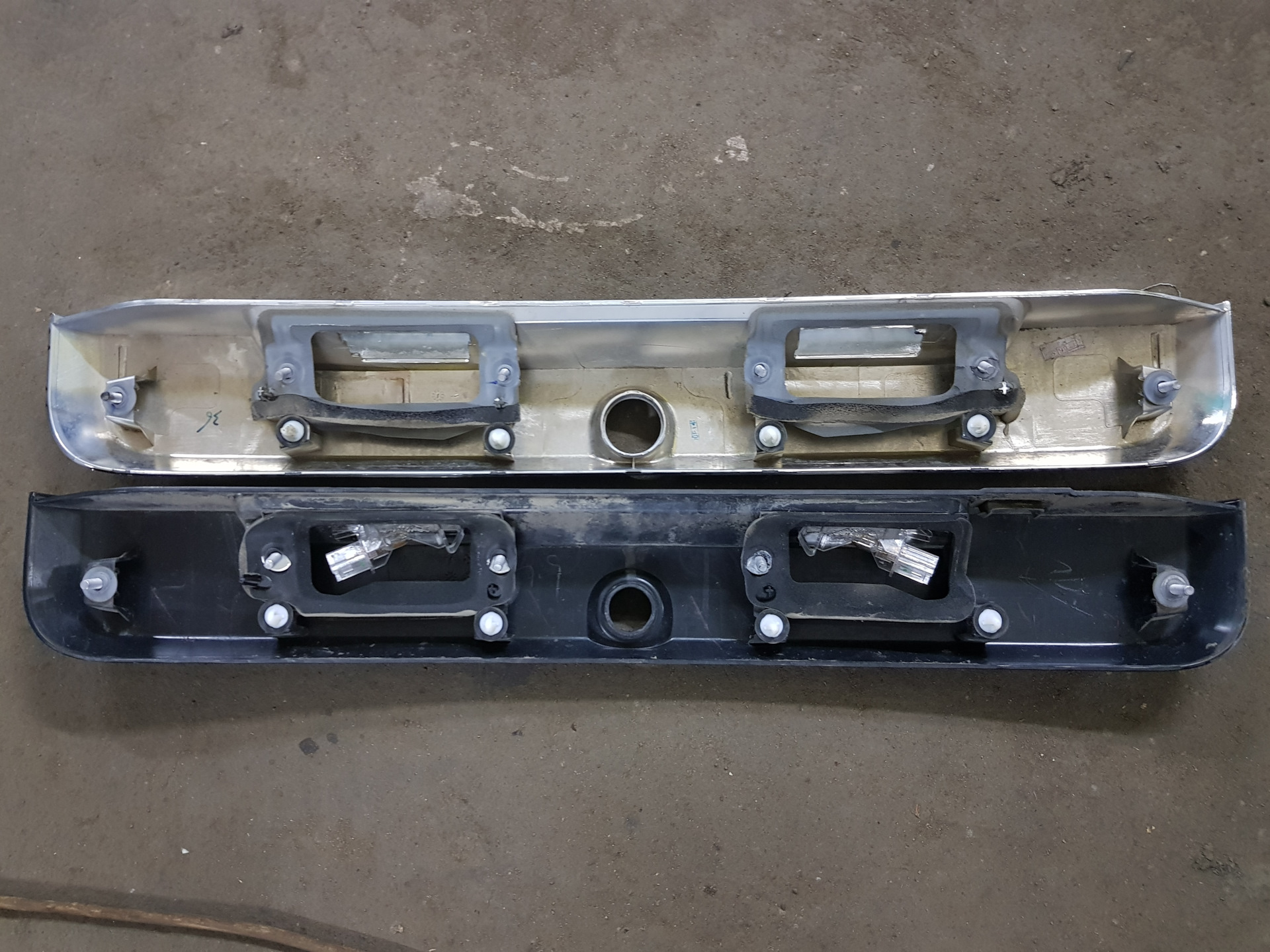

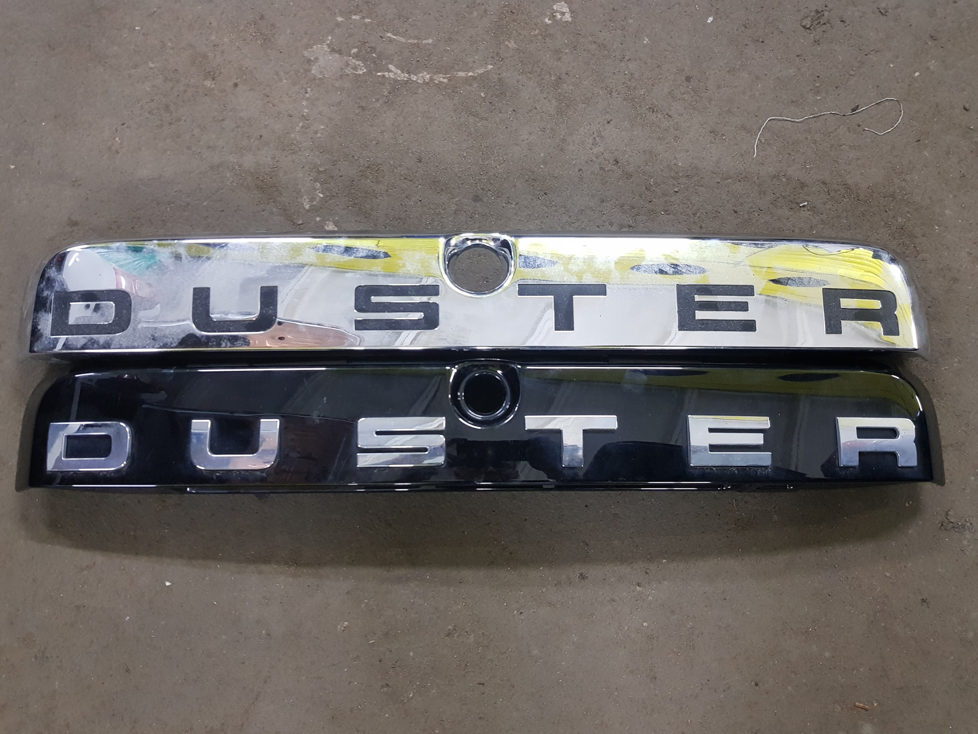

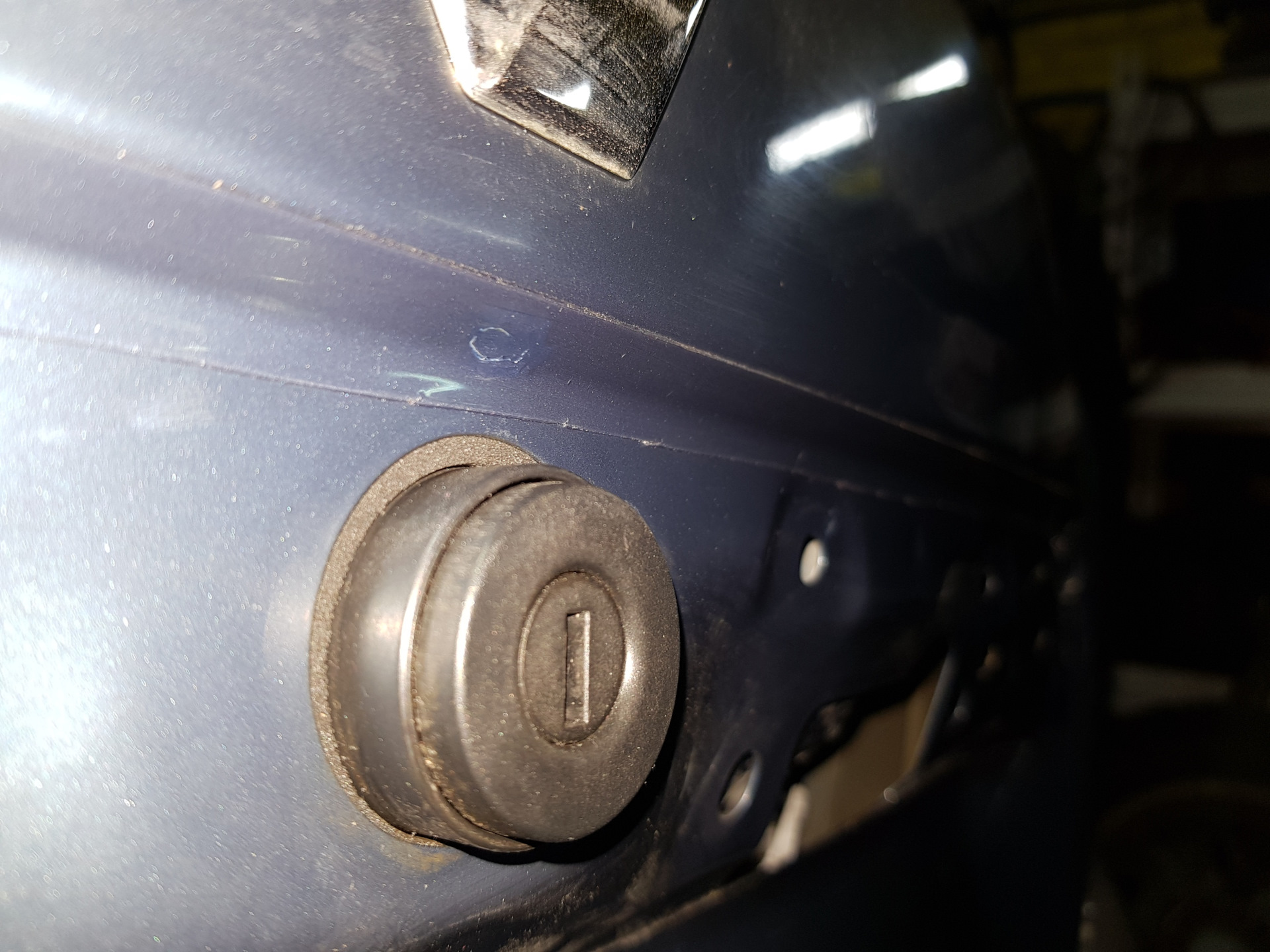

Еще хотел поменять накладку на рестайловую черную глянец… НО что то пошло не так. Она кардинально отличается от дореста.

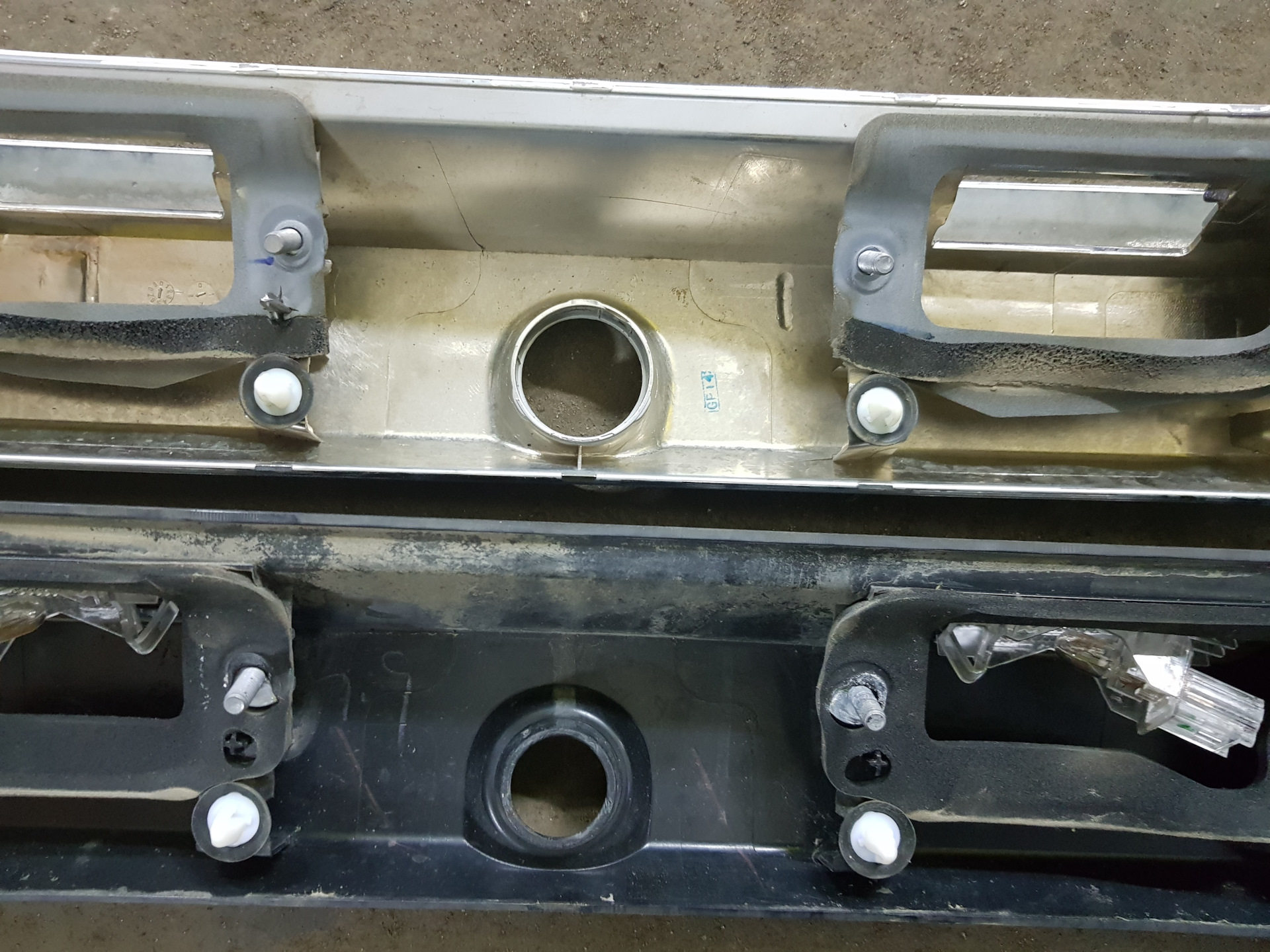

1. У нее есть место под штатную камеру
2. Отличие в уплотнении и форме на одной подсветке, так как около нее как раз вырез под камеру
3. Из за камеры опять же на накладке на 1 шпильку крепления меньше чем на доресте.
4. Самое главное почему я ее не поставил — отверстие под замок меньше, если рассверливать будет видно все снаружи как не аккуратно. Короче не стал ее ставить. расстроился.
P.S. После некоторого времени сколы все равно появились, накладка все равно чуть гуляет.
Пришлось опять снимать ее, и подтачивать еще упоры но уже Dremel, чтобы побольше сточить и аккуратно.
Далее сколы снова подкрашивать. Но уже теперь проклеил места прилегания накладки пленкой.

Почему не поставил резьбовые по отверстиям в номере, я себе сделал, дверь закрывается вообще без посторонних шумов, без этих болтов рамка номера болтается и стучит, да и вид так себе, так как не прилегает по краям к двери.
потому что нужно тогда было делать еще два дополнительных отверстия в крышке. а зачем? если до меня уже сделали эти по центру отверстия. не хотел портить крышку. а так если бы я первый кто сверлил бы, тогда сделал бы под номер конечно.
Как крышка то испортится, я покрасил грунтом отверстия в три слоя, на сами заклепки нанес смазку чтобы влага не проникала к отверстию и поставил заклепки, вид на много лучше стал.
Крепеж из нержавеющей стали купил, оцинкованные за одну зиму окислялись.
я не хотел еще лишние отверстия сверлить. на рамке все отлично держится.
Ну я бы сказал что на заводе рено делают два лишних отверстия и не делают там где они должны быть, машина европейская, стандарт на номера у них тот же, нафига делать их где то посередине, они наверное машины с номерами никогда не испытывали).
Даже всеми "любимый" ВАЗ ставит закладные по отверстиям в номерах, правда из пластика, но они в принципе тоже отлично держат.

скажу так… они работают да… позже придумали накладки без этих пипок и наклеивали уплотнитель какой то. и вроде проблема ушла. но почему то даже на рестайлах потом стали снова ставить с пипкой которая протирает краску. не понятно.
Своевременно, ибо также подумывал о чёрной накладке.Так, что, у рестайла иной замок пятой двери или "пипка" 😁для нажатия другая ?
Замок вместе с пипкой другие. Причём это пошло ещё с дорестайла — у первых машин была толстая чёрная кнопка, которую примерно в 14 году заменили на тонкую хромированную, которая перекочевала на рестайл. Соответственно, сменилась и накладка — дырка под кнопку стала меньше размером. И даже больше — отверстие замка в крышках багажника тоже разное.
Вот у меня 15-го, но дорест.Теперь, хз, какого типа у меня
Должна быть тонкая. У меня дорест 14, уже тонкая стоит.
