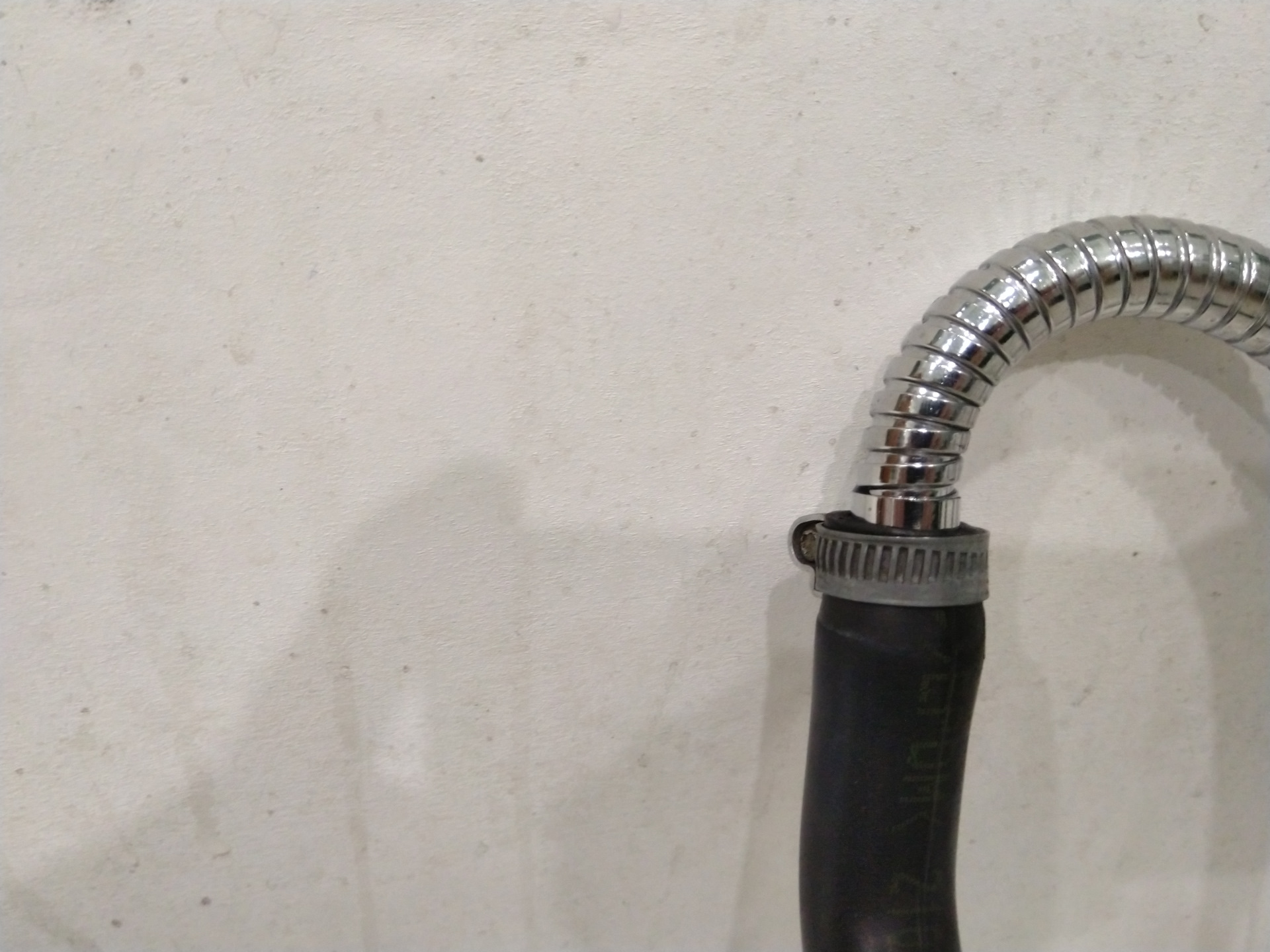

После всех мучений и множественных слов о безграничной любви к инженерам АвтоВАЗа с разбором печки, снимаем радиатор, берём один шланг который идёт на печку, так же два хомута от этого же шланга и идём в ванную собирать данную конструкцию.
К счастью открутив лейку, диаметр кольца прям отлично проходит в шланг от печки, причём даже с натягом.
Тот шланг который тонкий прямой на него сильно внимание не обращайте. Это я так, для себя эксперименты ставил ну и плюс что впервой, ещё всякие методы проверял. А так, на самом деле вам просто достаточно закрыть кран и подавать воду. Самое главное перед закрытием краника полностью прогоните воду через радиатор тем самым заранее выгнав воздух, что бы нормально проверить радиатор на наличие течей. Да да, да же при таких тестах в нём создать воздушную пробку как нефиг делать. Причём да же пришлось повернуть радиатор трубками к верху и немного по крутить вправо влево для лучшего эффекта для выдавливания воздуха.
Далее постепенно закрываете краник и проверяете, полностью он у вас воду сдерживает или как в моём случае с LUZARовским немного пропускает. От этого будет зависеть то, какой напор воды подавать или вообще, стоит его прекратить создав нужное давление. Ну и так же старайтесь сделать минимальный напор воды перед закрытием краника, что бы не навредить ничему другому в радиаторе или что бы просто у вас шланги не по вырывало — ну, всякое же бывает. Так же это позволит вам нормально регулировать поток воды.
Лично я для лучшего эффекта прогонял полностью горячей водой. Так что заранее подготовьте какое-нибудь полотенце или толстые перчатки которые не позволят обжечь вам руки. Но так же для профилактики холодной водой давление то же создавал, что бы при разных температурах его проверить.
Плюс, после такого теста, если использовали горячую воду, то потом просто прогоните радиатор холодной водой что бы в дальнейшем спокойно держать радиатор, и не ждать пока долго остынет.
Ну что, собрали, прогнали, тестим!

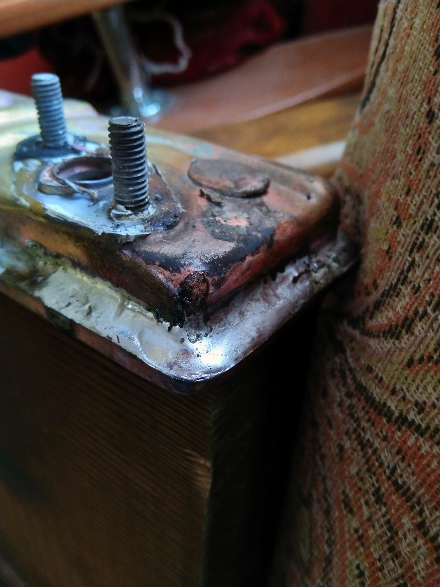

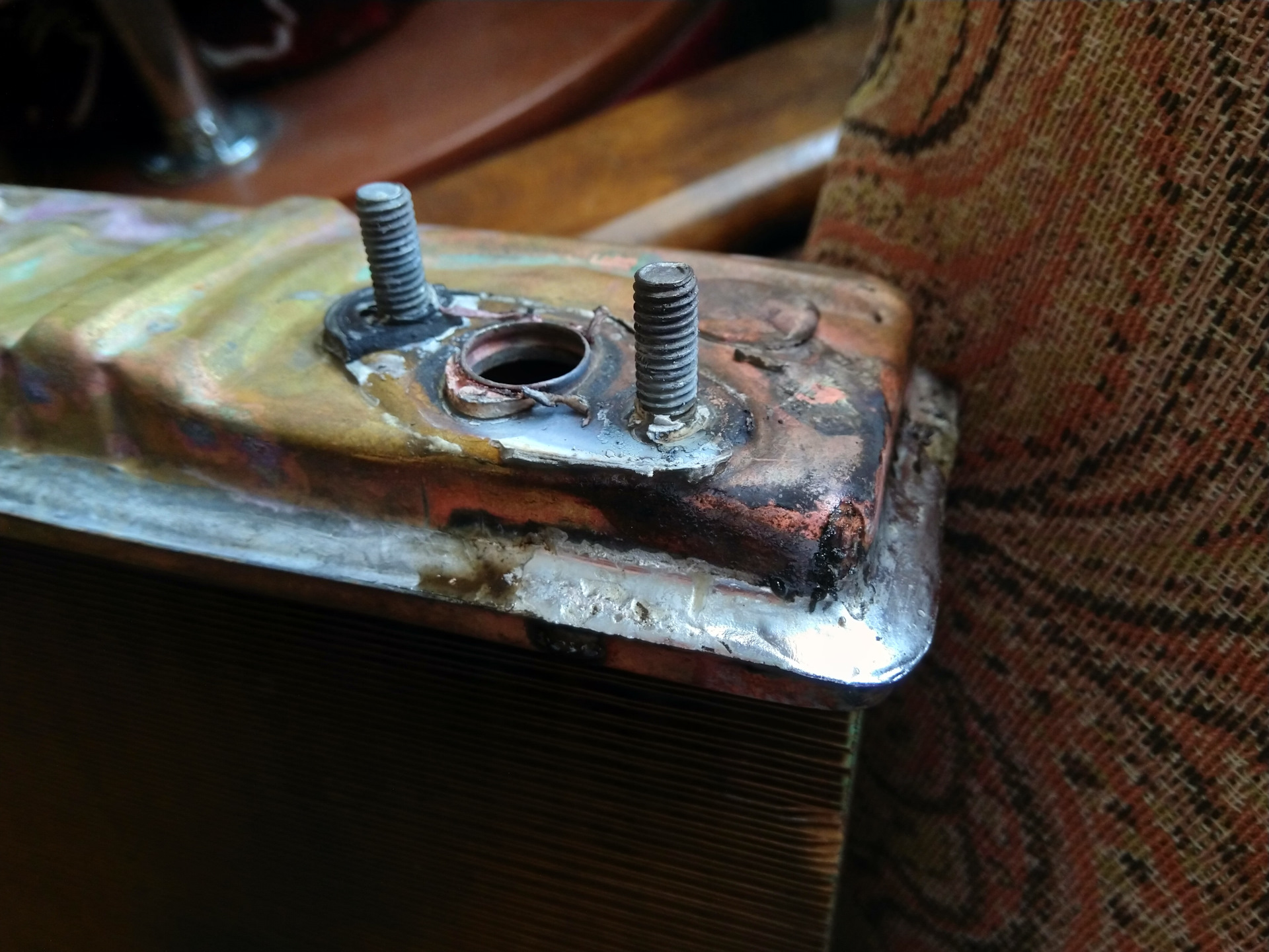

А вот собственно и обнаруженная течь прям в углу!
Далее всё снимаем, в этом месте откручиваем трубку и снимаем прокладку, что бы её не сжечь и не создать вонь на всё помещение (или улицу, если будете паять там).

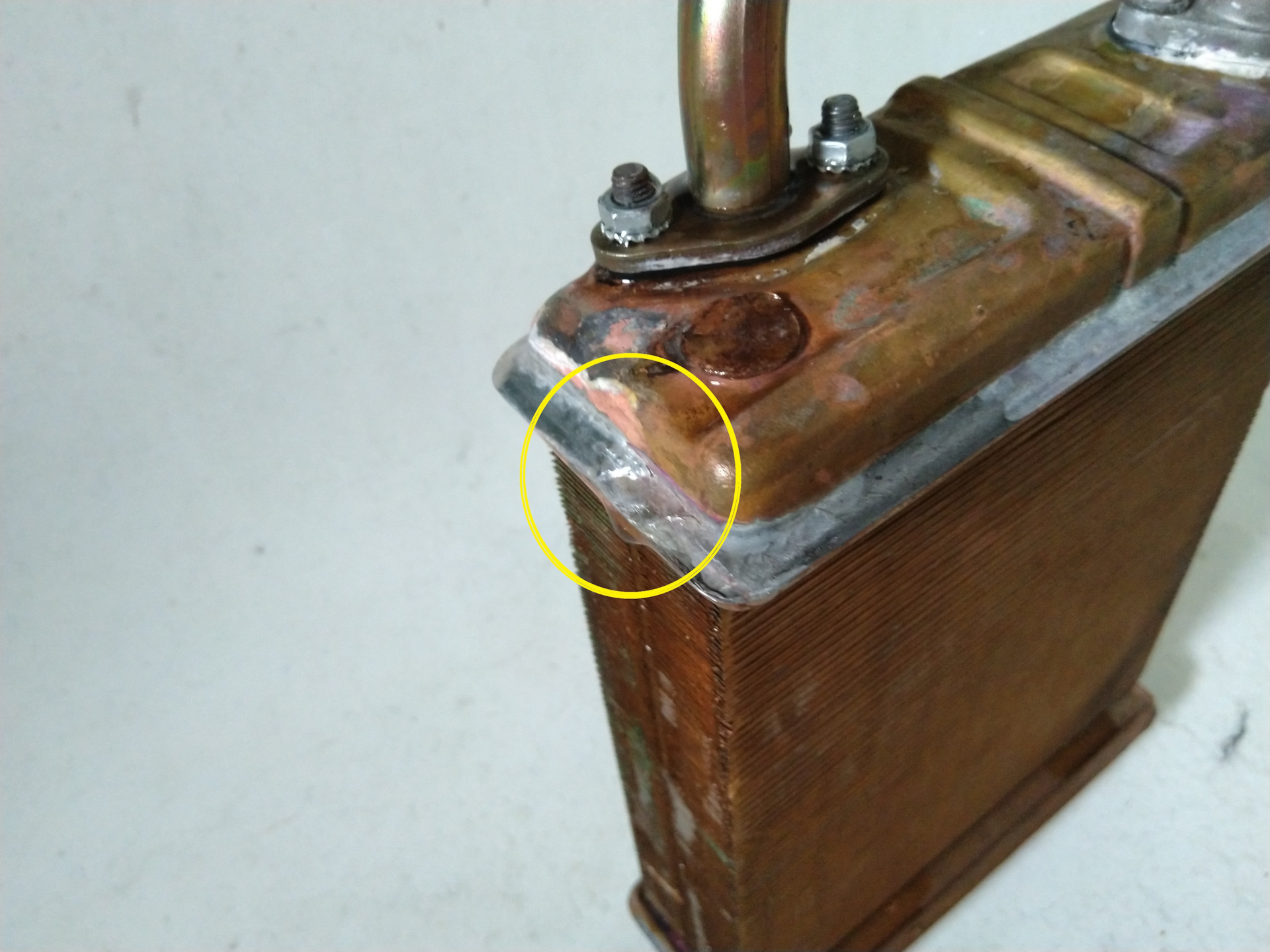

В итоге, сначала после первой попытки запаять у меня получилось так!
Далее я снова собрал всю ту схему в ванной и начал тестировать по новой.
Как итог, снова течь, но уже в том месте, где переход свежего припоя со старым (отметил жёлтым кругом место течи).
И самое что интересное, в этом месте у меня течь пошла где-то спустя пол минуты с момента начала создания давления.

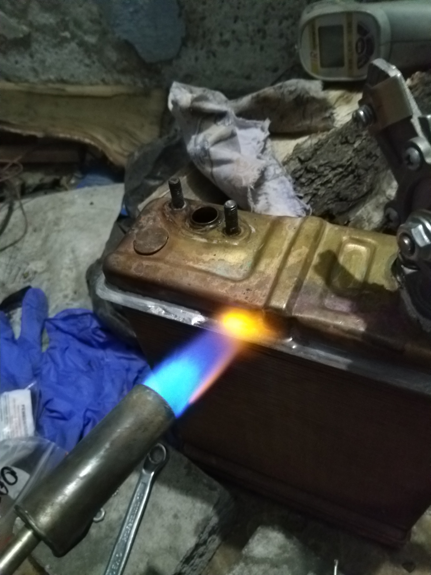

Рассказываю о моменте во время пайки!
Когда горелкой нагрел до нужной температуры и припой стал жидким, выяснилось, что на заводе этого припоя сильно пожалели. Это конечно сначала чувствовалось по (так называемой) ванночке в которой и находится припой скрепляющий эти основы радиатора. Так как видно и плюс чувствуется пальцами, что ванночка не полностью им заполнена. И во время нагрева, часть припоя собиралось на верхней составляющей и образовывалась щель, которую и пришлось сильно заполнять заранее купленным припоем. Такое было на заводе сделано не по всему периметру, но вот в одной части всё же это было допущено. К тому же заранее приготовьте какой-нибудь тонкий ножик или лезвие, что бы можно было убирать грязь проявляющуюся во время пайки. То есть, когда у вас припой станет жидким, вы сможете наблюдать чёрные пятна, которые как раз и являются грязью. Хоть некая её часть и сгорает при заранее добавленной кислоте, но в ручную её убирать всё же придётся. Не знаю как вы, а лично я не рисковал во время пайки лить кислоту. Да и сильно переусердствовать ею то же не стоит.
В итоге, сначала чутка попотев и потратив определённое количество припоя, я всё же смог воедино спарить новый и старый припой который в дальнейшем во время очередного долгого теста не проявил течь и показал надёжность как весь Русский автопром (сарказм).

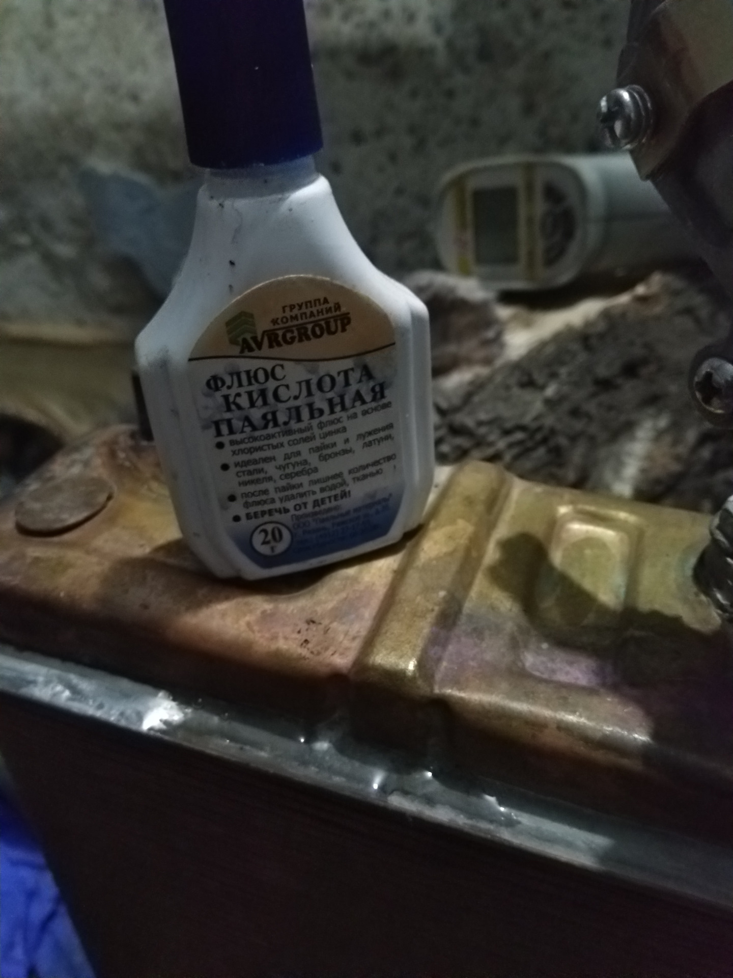

Но, посмотрев что как раз в этом месте ванночка не сильно заполнена припоем, я решил исправить данный нюанс дабы снова (через хрен знает какое короткое время) не наблюдать неприятные месячные на всём полу в салоне машины.
И так, снова кислота!
тут можно увидеть где она налита.
Ииииииии жарим!

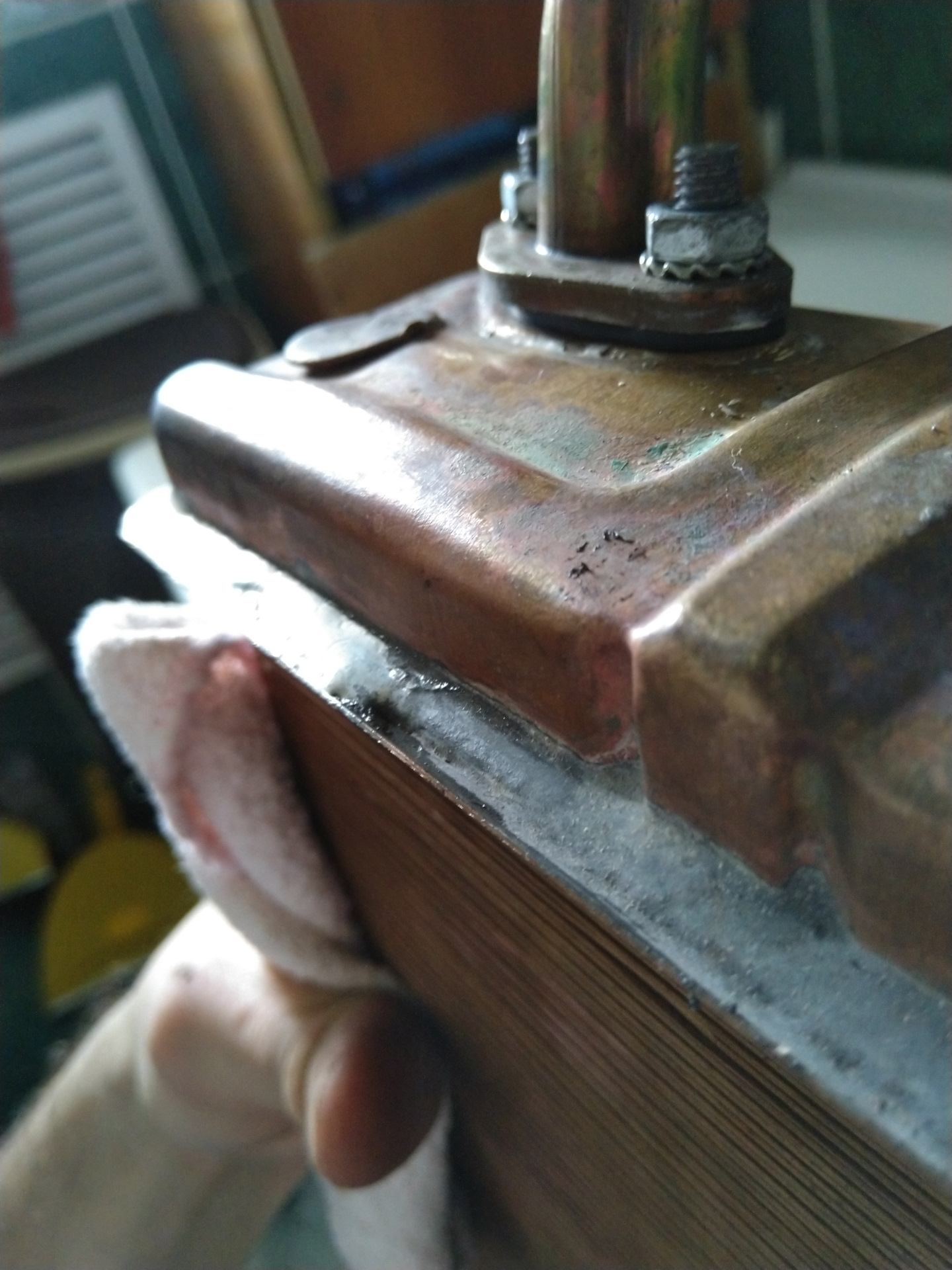

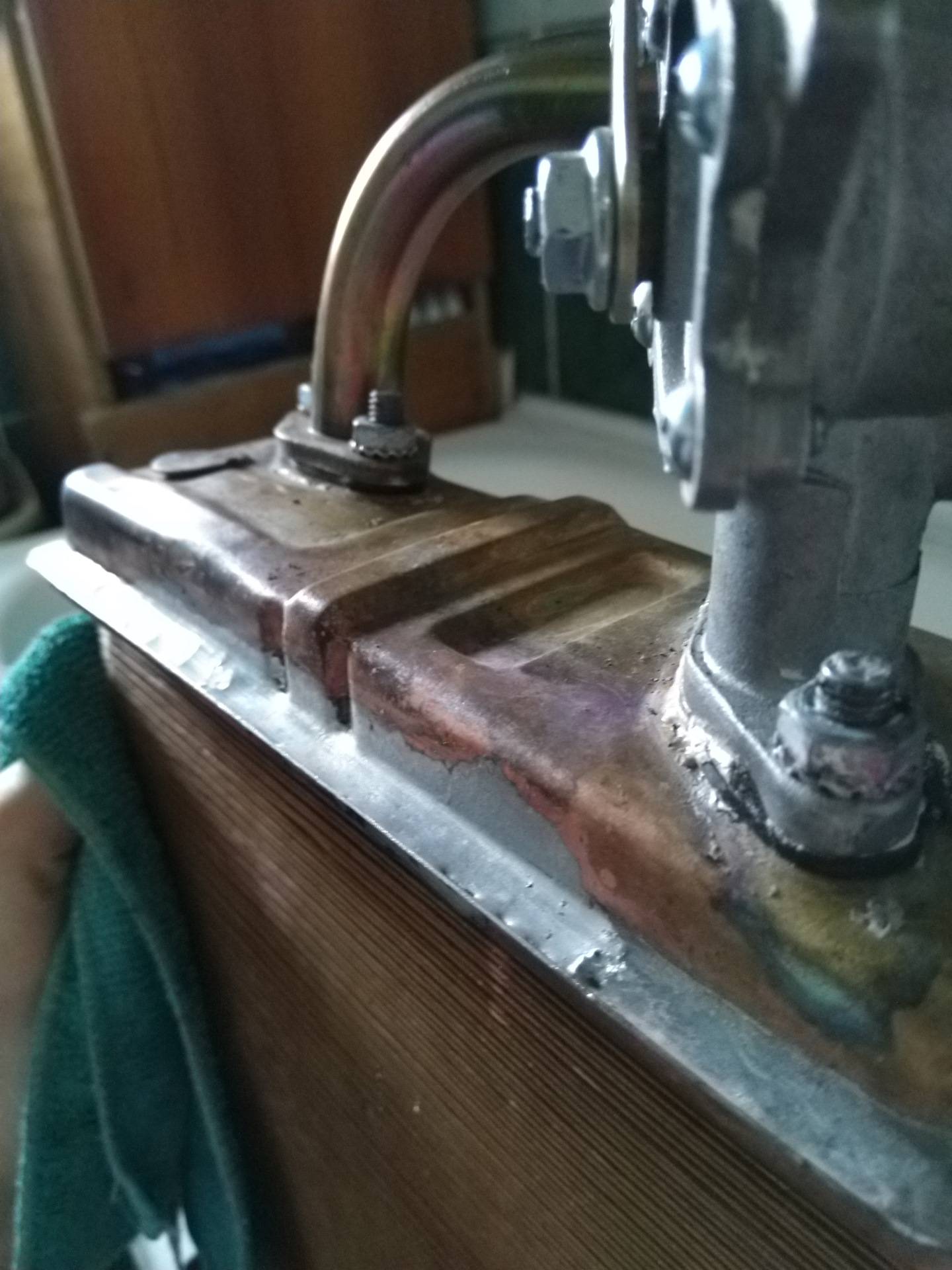

Снова потеем дабы создать единый баланс между новым и старым и на выходе получаем следующее.
Опять долгие тесты и радующий результат не ссущего радиатора.
Так же в этот раз всё же решил поролоном заткнуть по бокам отверстия которые почему то с завода не стали дополнять рёбрами.
